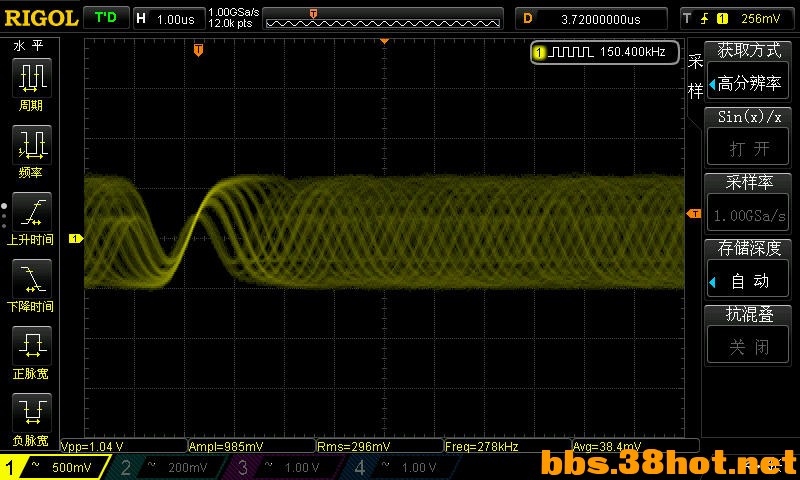

DS1054Z. DS2072A看眼图

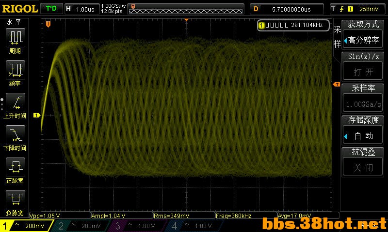

发表于 2016-10-25 20:00:42

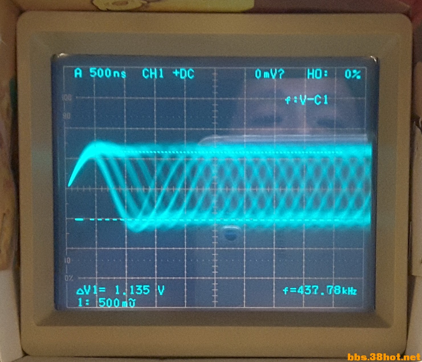

尤利得2102cm测teac p700的网眼图,能看和分析调整的如何
tntv8
tntv8
发表于 2016-12-18 16:58:23
1
1104的
2

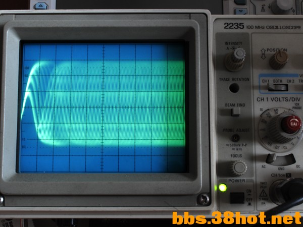

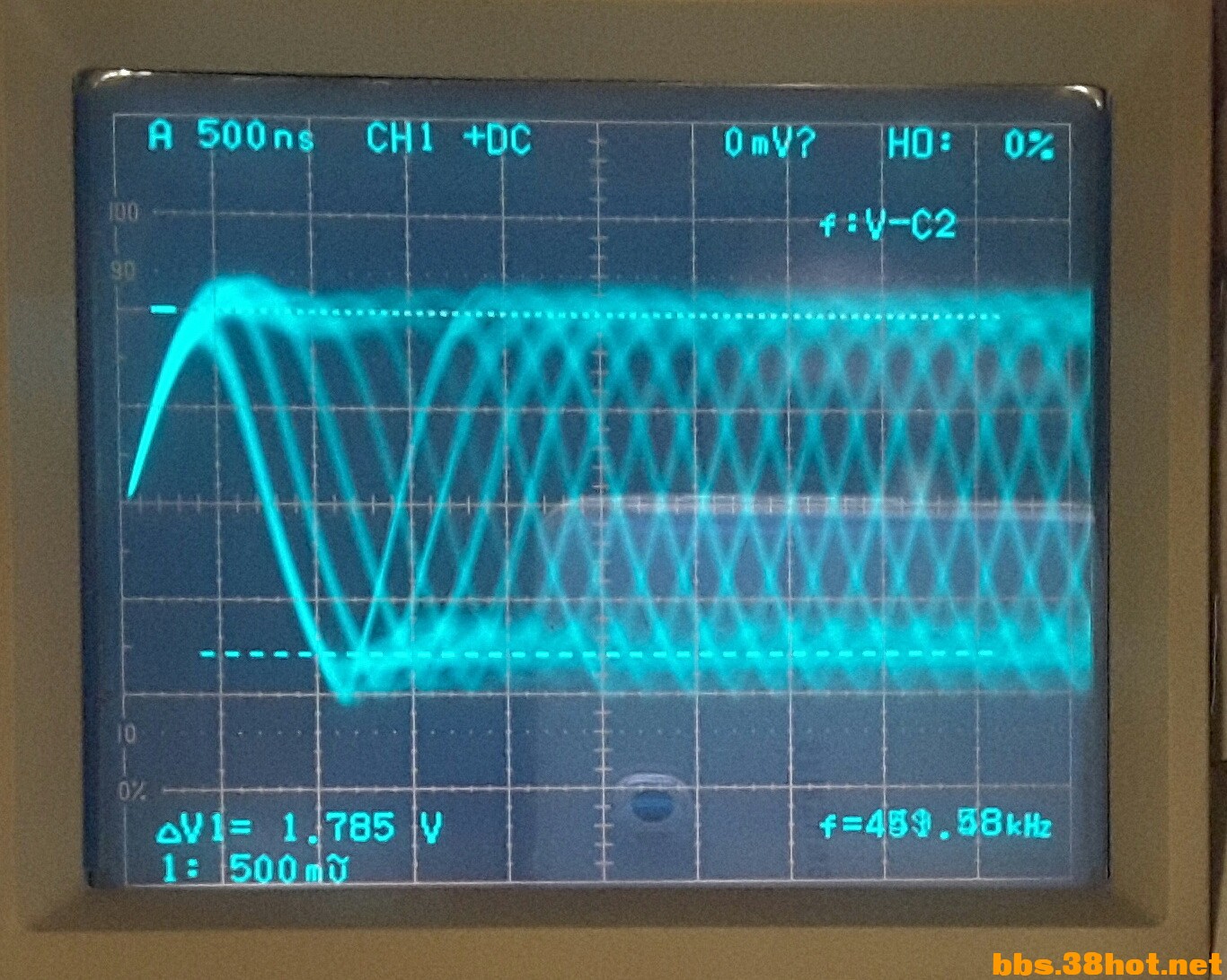

发表于 2016-12-18 19:19:34
这个是泰克2235模拟100兆的图像,
图像也有些抖动和模糊不清,也和我在中午拍的有关,杂散光很强烈,还有可能是我的2235聚焦不好。
tntv8
tntv8

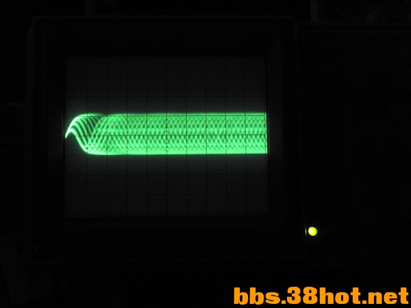

发表于 2016-12-18 19:39:01
这是晚上拍的,和白天的基本差不多。图像抖动,模糊不清和唱机,唱片也有一定关系,唱机越新和高级,正版唱片图像抖动的也小些。
tntv8
tntv8

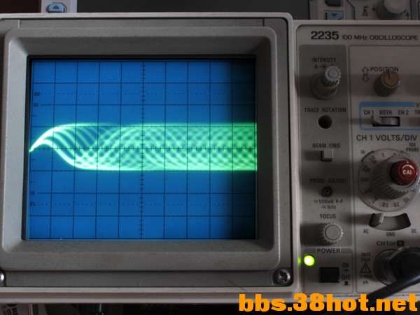

发表于 2016-12-18 19:41:04
这样看,普原的ds系列看网眼图基本能用,至少RF的Vpp电压值能比较准确,就是看小菱形是否正有些费劲了。

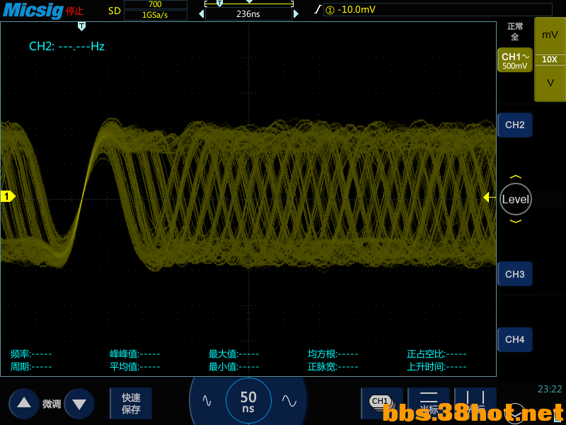

和麦科信比怎么样?
hgjdwx
hgjdwx

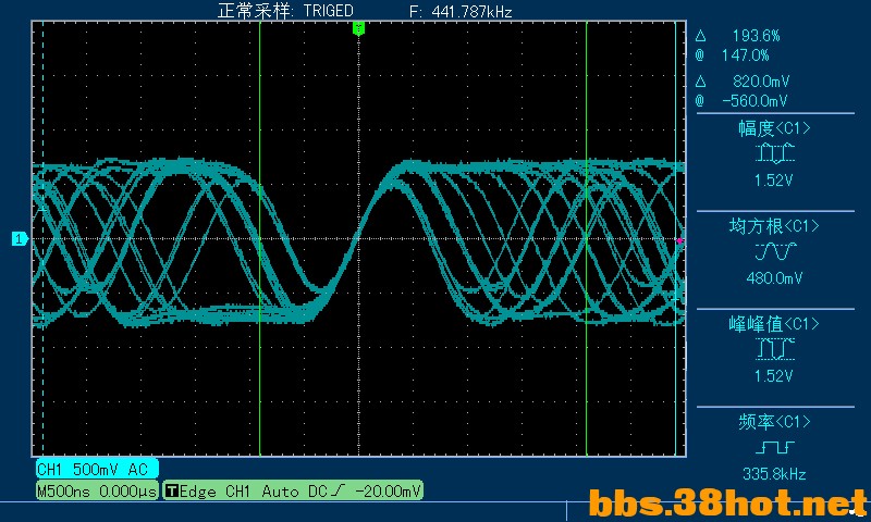

发表于 2017-2-24 09:13:15
我只有麦科信TO1074,虽然没用过DS1054Z,但是根据网上1054z大量数据和用户使用反映情况,不论是从硬件还是性能和功能都比TO1074差不少,我不迷信哪个牌子,我只相信强者
hgjdwx
hgjdwx
发表于 2017-2-24 23:43:20
这是麦科信TO1074的眼图

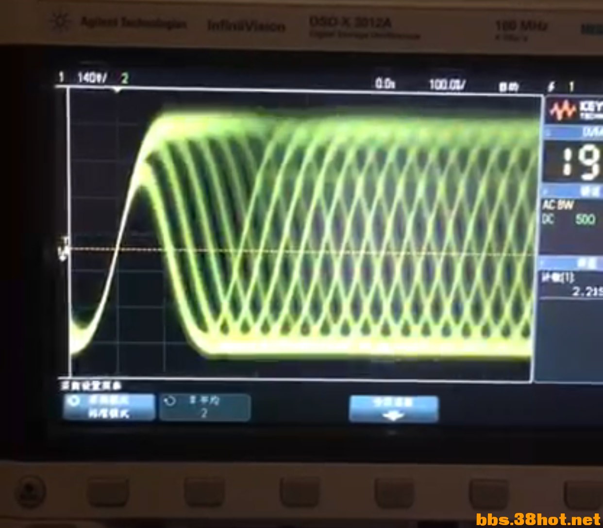

发表于 2017-9-30 20:45:36
看眼图靠的就是高刷新率,什么灰阶等级储存深度都是关系不大的
这是DSOX3052A的眼图效果(开了20M带宽限制,标准采样模式),和模拟示波器基本没有区别了,靠的就是它100W/秒的刷新率

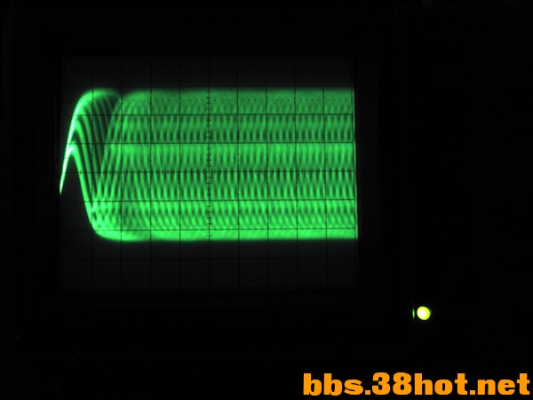

凑个热闹,测的是CD机的眼图。1个正版cd,1个刻录cd。
正版cd的眼图
刻录cd的眼图
