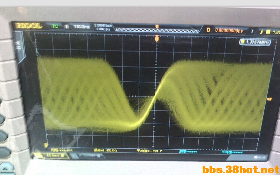

2072a  DVD眼图,不知道对不对,呵呵!实际效果比图片上的要好看一点。

显示效果还不错!

这效果很好了啊!普通数字示波器根本看不出眼图来啊,只看到几条线乱抖。不知道DS1054Z什么效果。

你的余晖调多少啊?

全部默认,自动测量的结果,余晖应该是最小。

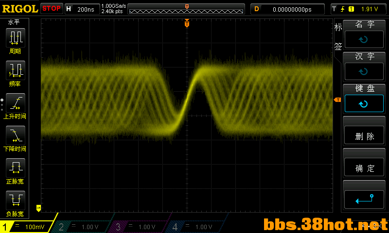

ds1074z测的眼图
 楼主| 发表于 2014-11-21 20:07:04 | 显示全部楼层
谢谢!效果不错,眼图挺清晰的,与2072A的相比好像也就是扫描线数量上的一些差异

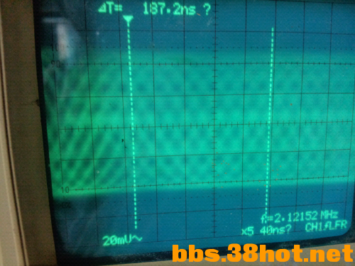

发表于 2014-11-25 16:00:14 38hot手机频道 | 显示全部楼层
模拟的清晰些

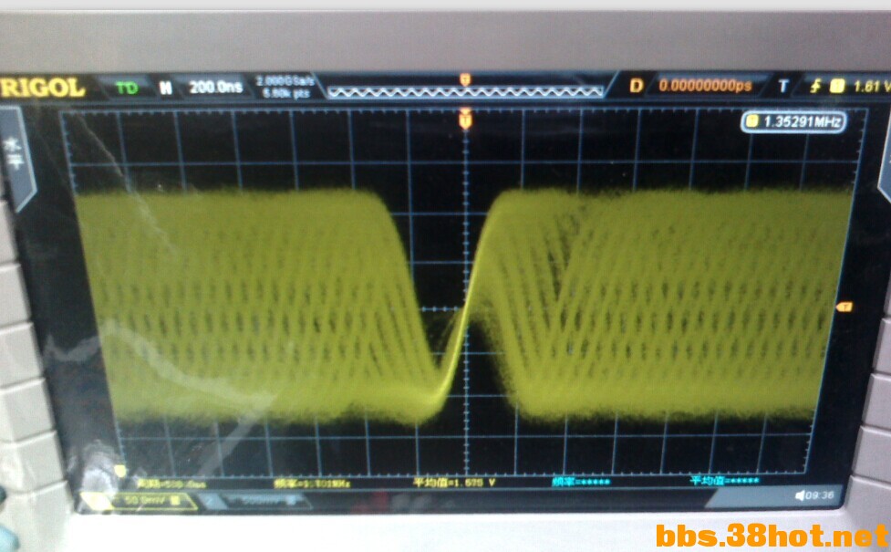

发表于 2014-11-28 21:50:24 38hot手机频道 | 显示全部楼层
上传模拟的和数字的对比眼图!模拟的带宽只有20M带宽出来的效果不是很好!
 楼主| 发表于 2014-11-28 22:37:03 | 显示全部楼层
数字的还行,模拟的不是很好啊,不知是带宽原因还是没测试好(测试点的选择以及光盘质量、激光头是否老化都有影响),按说模拟的应该更好一些

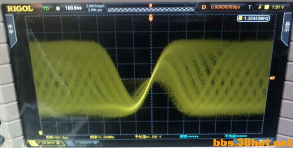

发表于 2016-10-11 13:01:35 | 显示全部楼层
这张图清晰多了,也是DVD的眼图吗?
发表于 2016-10-18 09:15:09 | 显示全部楼层
这个图形是眼图?没看到“眼”啊。
