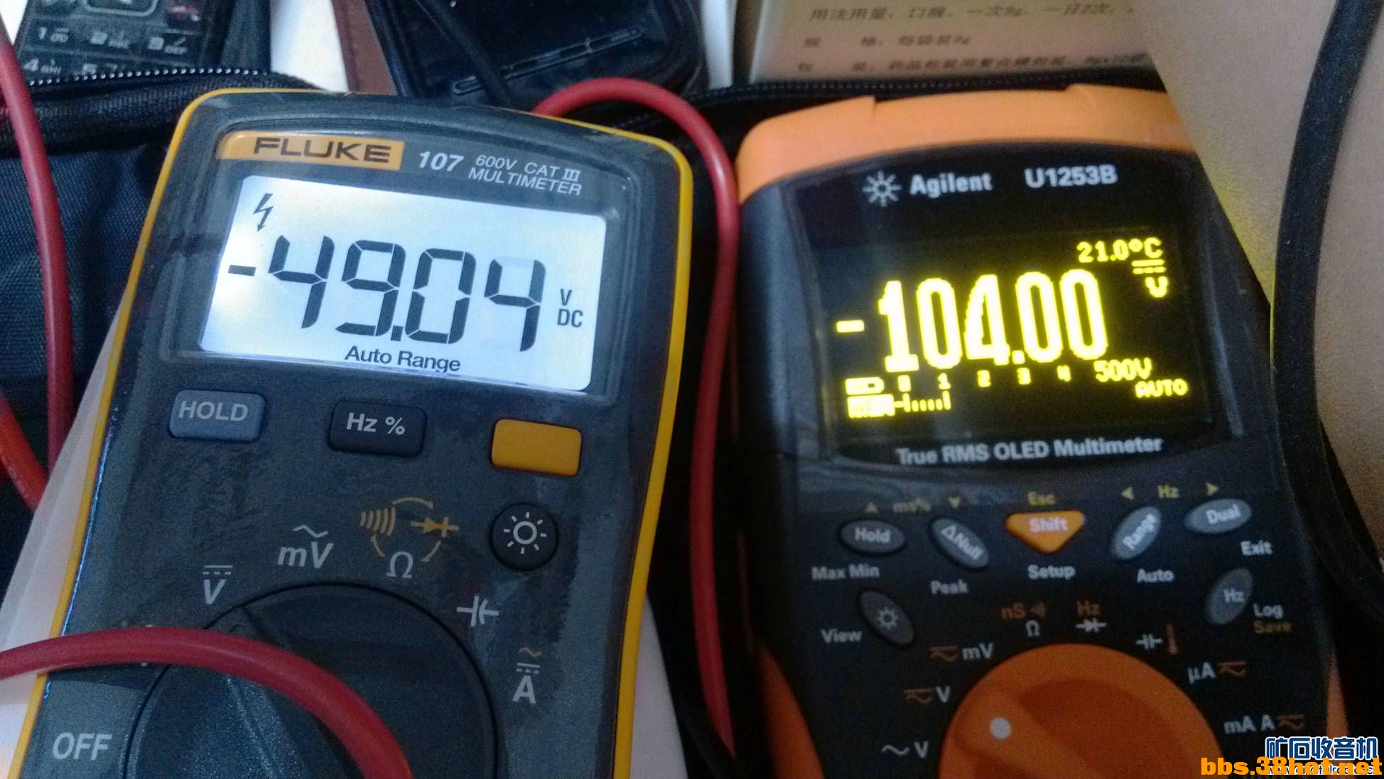

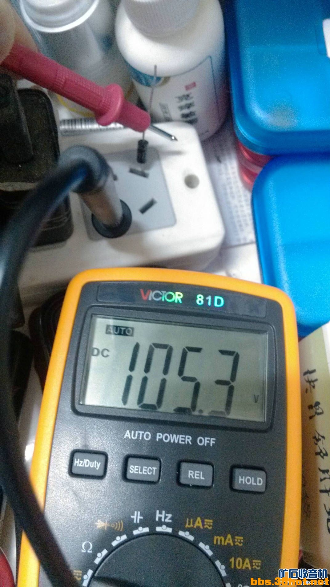

请教关于福禄克F107的BUG,F101也能参与测试,谁能帮我测试下,谢谢! - 〓仪表工具专区〓 - 矿石收音机论坛 - Powered by Discuz!
如题目所描述,偶然我发现了107有问题,在测试半波整流的时候测试结果不正确,也就是用一个二极管串联在220v市电中,然后用DCv档位测试输出电压,我用胜利81d和安捷伦1253测试结果一致,DCV在103-104VDC,而F107测试结果是49vDC!现在不确定是我这块表有问题还是通病,往有此表的朋友指点一下!帮我测试看看,周一把我的测试图补上

发表于 2014-11-18 18:27:43 38hot手机频道 | 显示全部楼层
没接负载?接个用电器看看,比如电热毯

发表于 2014-11-19 09:26:15 | 显示全部楼层
这个电路应该是半没DC吧?
怀疑要转用ACV RMS 档才正确.

发表于 2014-11-19 16:54:37 | 显示全部楼层
  搬运工,搬矿坛过来。
结论:
除了福禄克F107以外的仪表,无论是使用加载负载方式测量,还是直接接一个二极管测试,其他仪表显示数值接近,唯独F107测试结果有争议!!!

发表于 2014-11-20 15:42:06 | 显示全部楼层
这表直流档的带宽太小吧?交流电二极管整流后变成间歇脉动电压。

发表于 2014-11-23 21:44:03 | 显示全部楼层
107 无手动档,脉动直流107只跳到60V档。

我不是高手,只是猜的,可能真的是测量专家,如果后面有一小电容你再看看,我估计正是体现好表的精度,要是及它表有大的分布电容,还有你测量用表都不同型号,表是有区别的。

我不是高手,只是猜的,可能真的是测量专家,如果后面有一小电容你再看看,我估计正是体现好表的精度,要是 ...
问题福禄克已经回复了,是表的问题,好像是自动换档的问题,只是不知道什么时候解决
