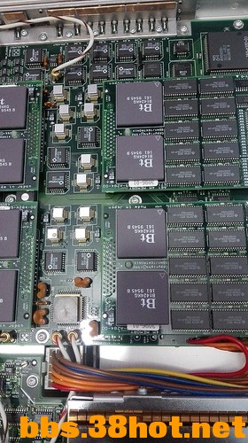

我的泰克信号发生器,AWG2041老是显示过热,自动关机。请问哪位有带原理图的service手册,
网上下得service都是只有一个框图。
现在怀疑是不是那个测温度的热敏电阻坏了,不知道这个热敏电阻是神马型号的PTC还是NTC。
常温下大概是8,9K阻值。

看看你风扇有问题不,我机器开机到热机温度约65度。。

这里有散热片的都很烫。手基本不能摸,可是看它都有散热片,应该本身就是烫的?我开机箱,开机也是过不了多久就自动关机了,再开机的话,显示上次因为过热关机了。
RT197的热敏电阻不知道具体型号是哪种。

那个贴在芯片上的热敏电阻被我剪下来测试阻值了。万用表量量,感觉又是正常的。

搞定,知道问题了

感谢老兵师傅在一个贴子里的经验提醒,后来我考虑每次我们测试都是拆机测试,其实是破坏了原有的散热系统的气流结构,特别是这种高温的位置,气流对它的作用很明显。
