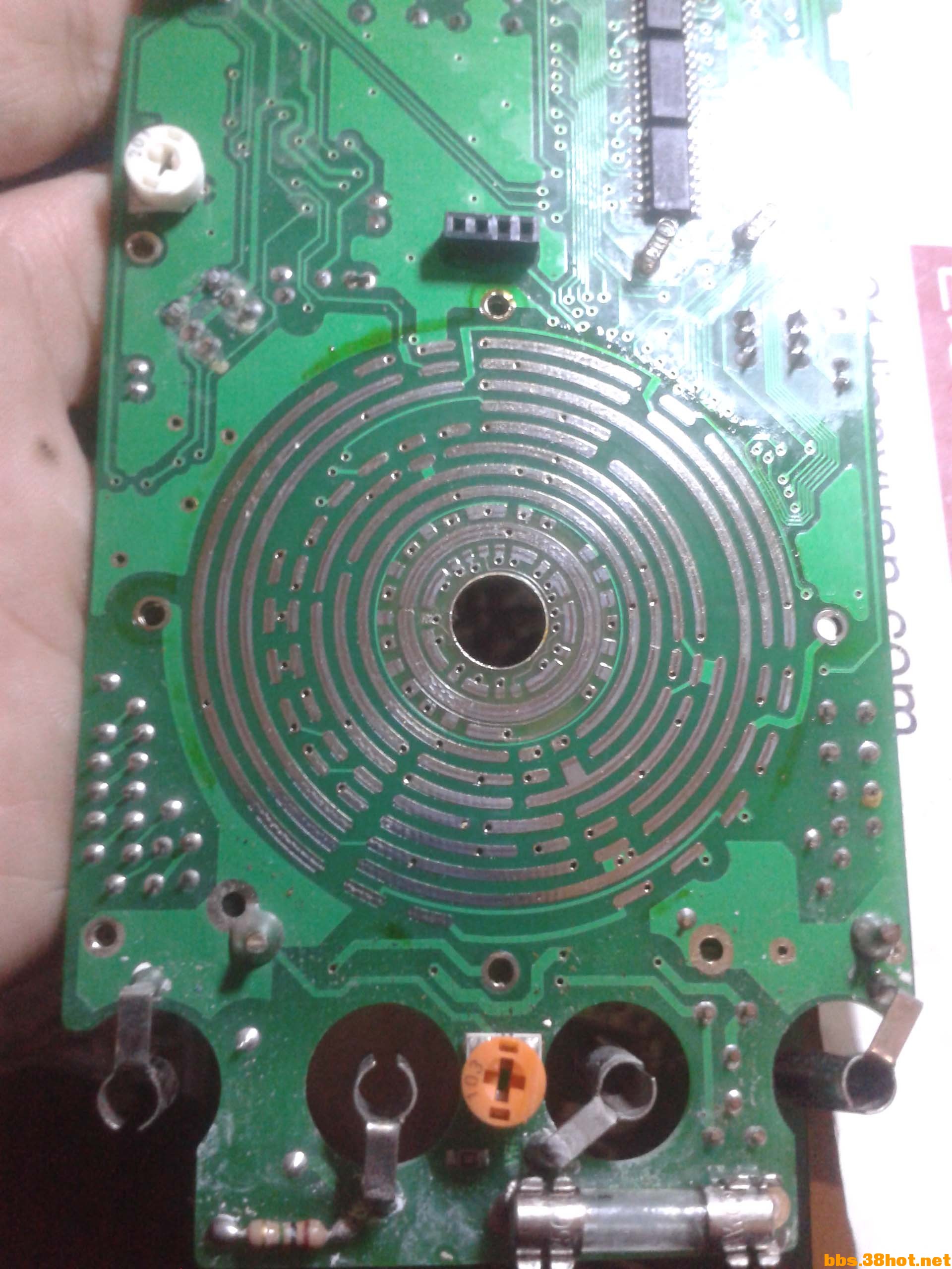

今有坛友寄来UT58A万用表,手动量程的。

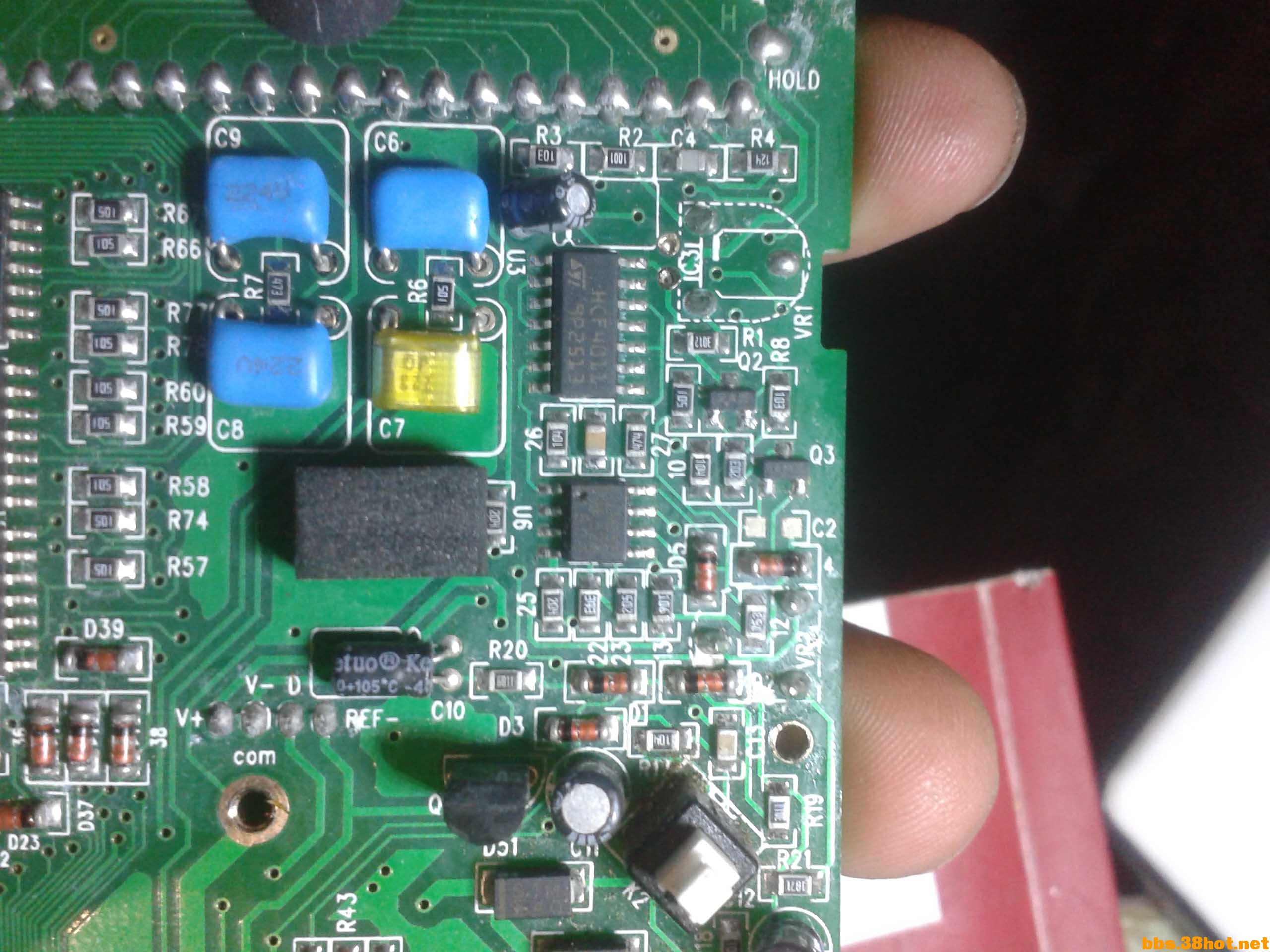

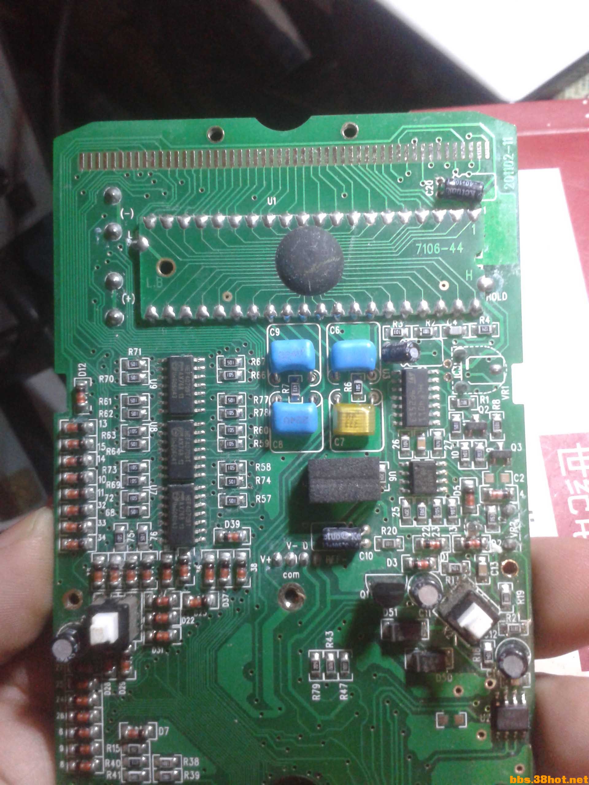

故障是不开机,果断拆开,发现有些白的好像电容爆浆干在电路板上,用酒精清洗,无果。

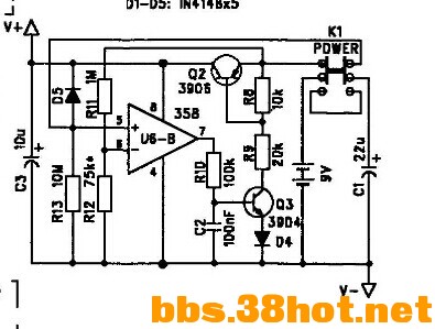

在网上找来电路图,在此感谢坛 友:jxno1dg  连接为https://bbs.38hot.net/forum.php?m ... amp;highlight=ut58a
先找来电路图看供电部分:
测得Q2处E极有9 伏,C极为0伏,B极为8点几伏,即Q2没有正常工作,关机测得C极对地短路。
看图:

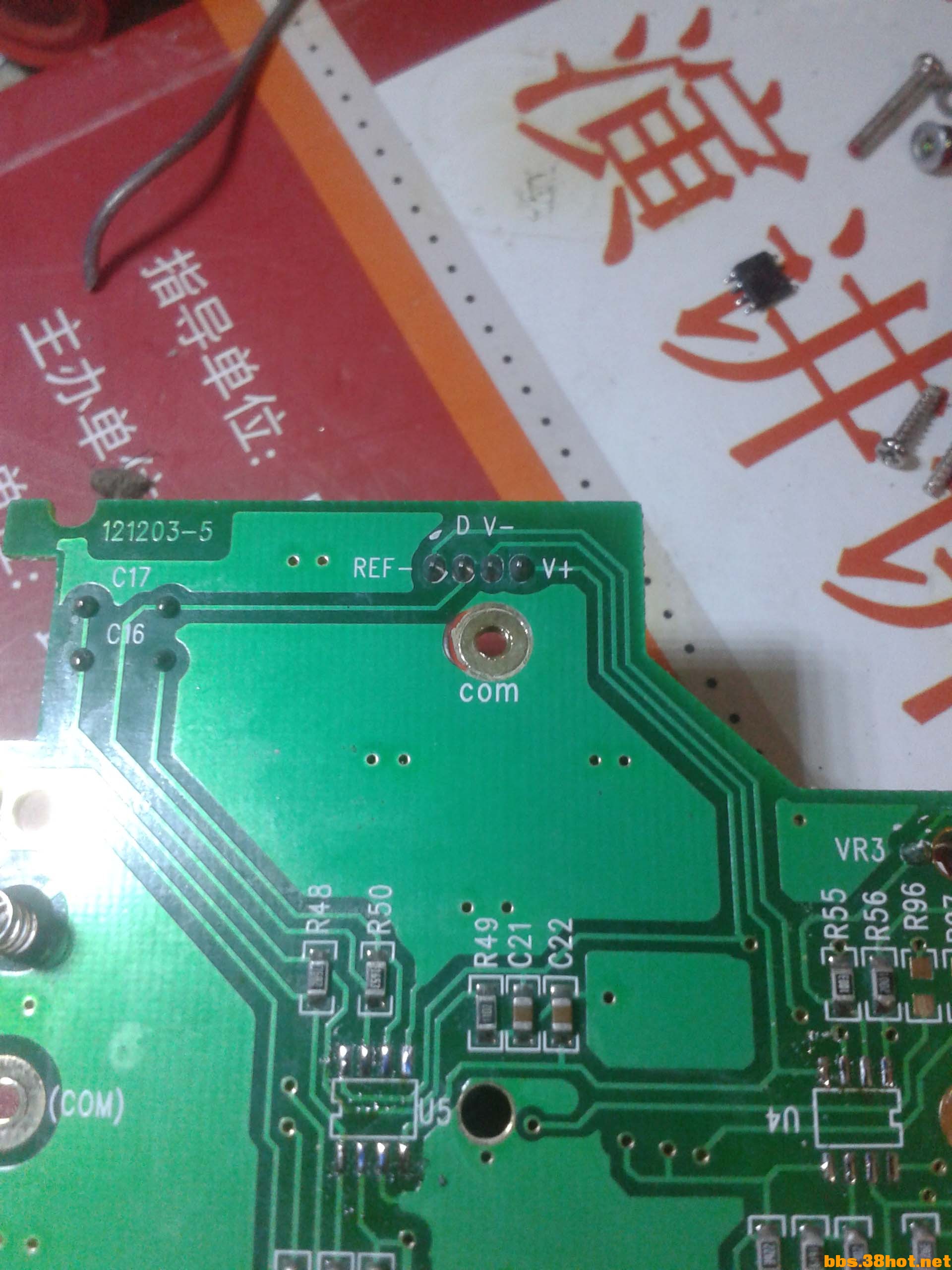

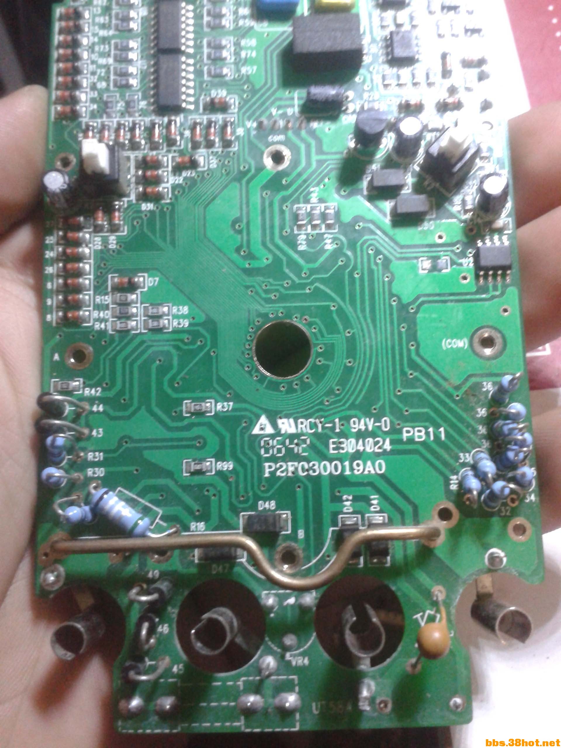

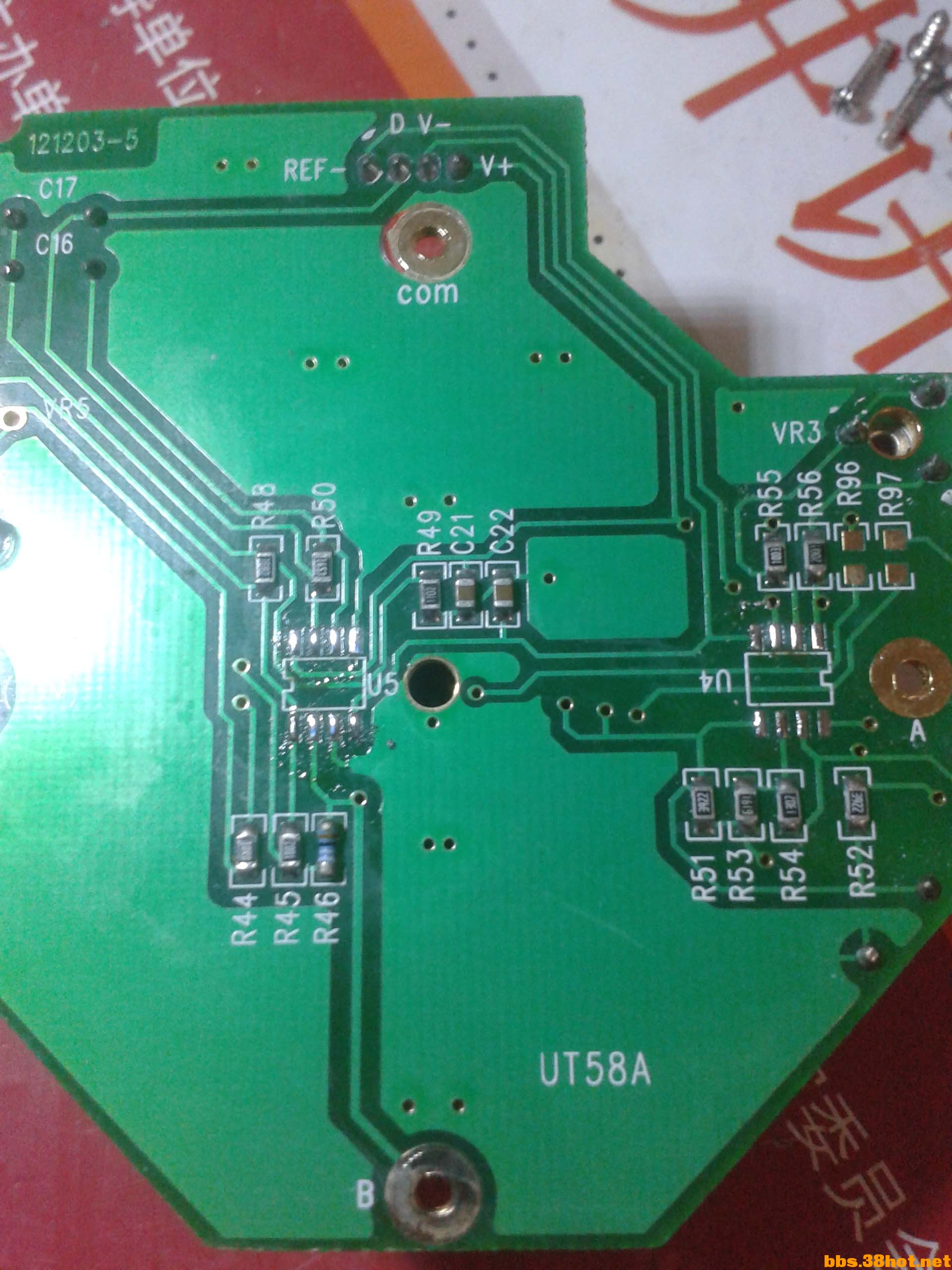

于是开始分级检查,先断开转盘部分,
测得V+与V-短路,大板上Q2处不短路了,于是确定转盘电路上有短路,

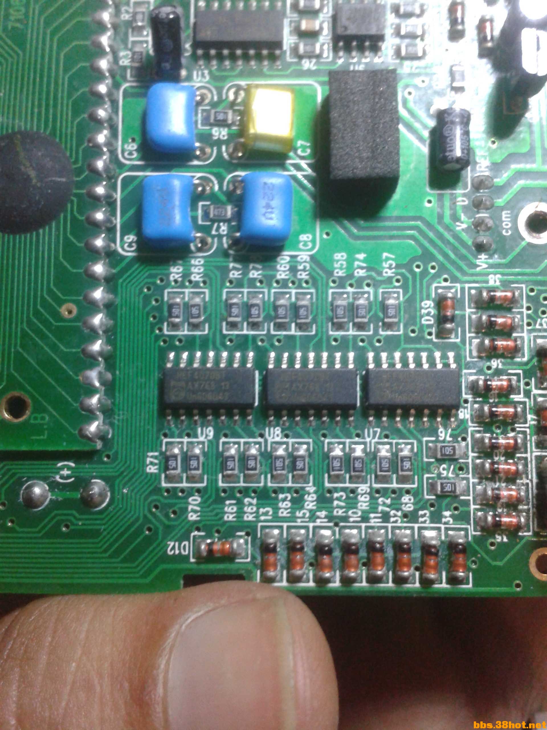

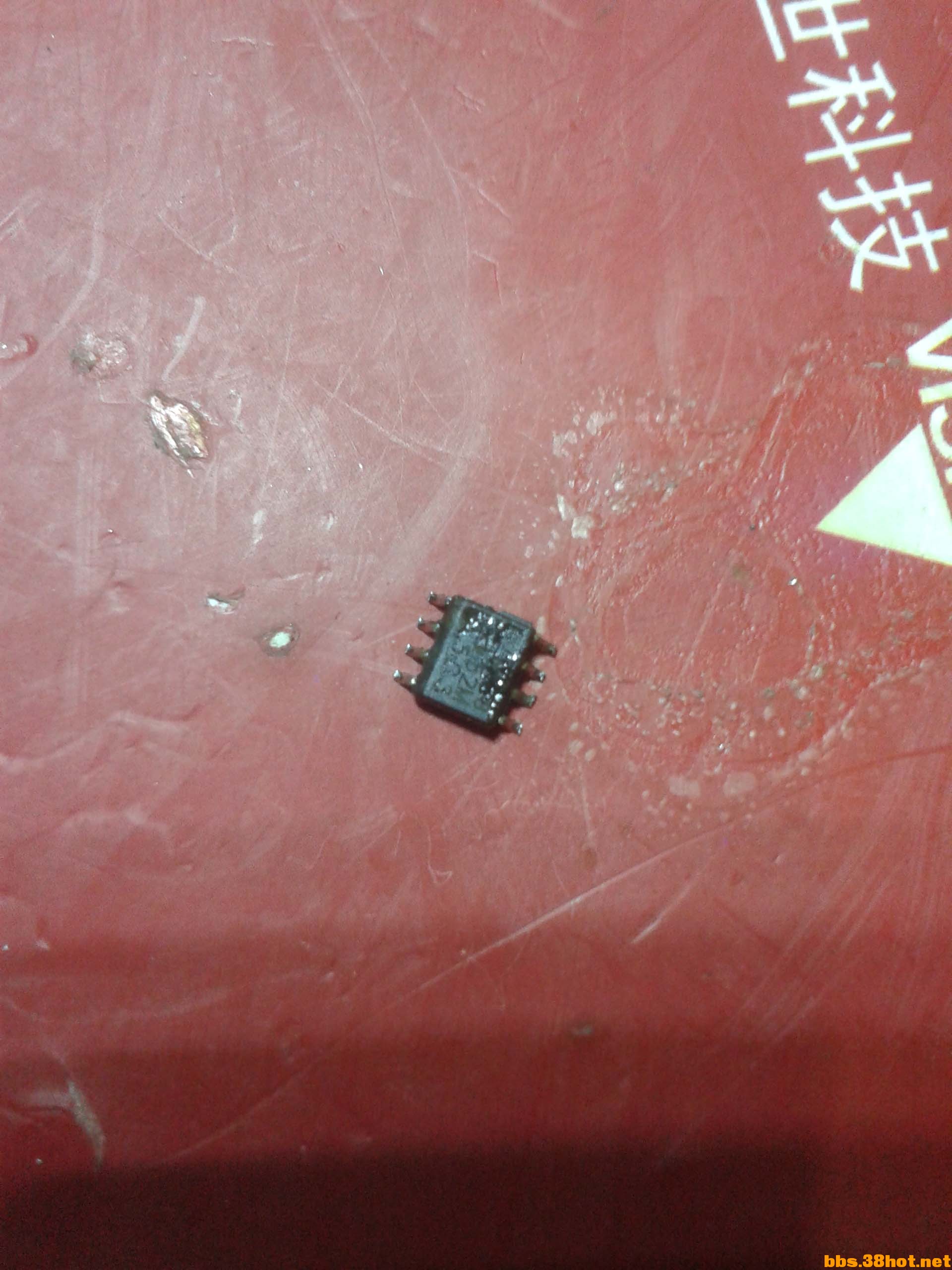

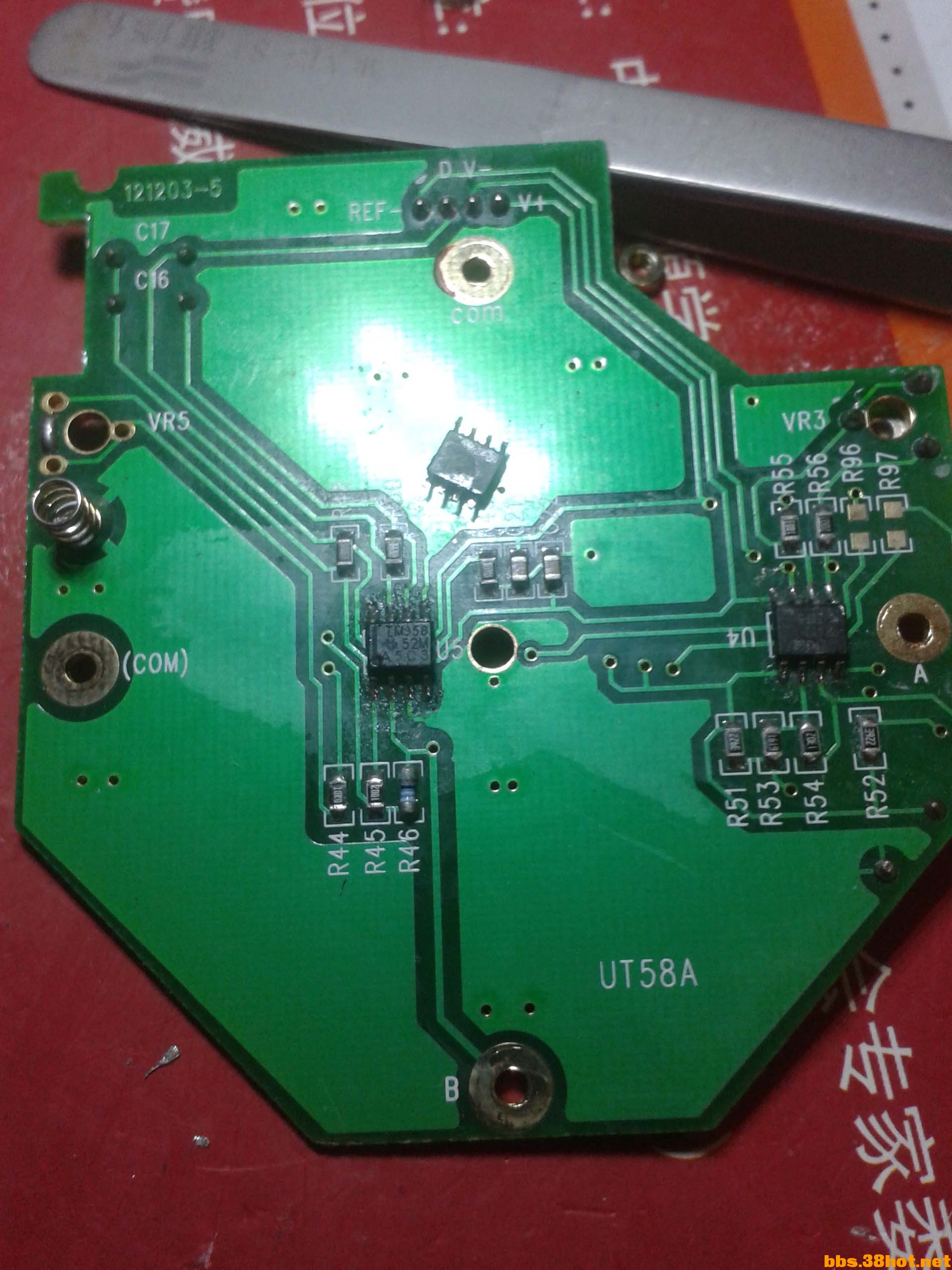

目测V+是给U4和U5供电的,果断拆下U4与U5,再测就不短路了,U4与U5为358比较器,测得U4的4脚和8脚短路,找个358换上:
看元凶:
看换上后:

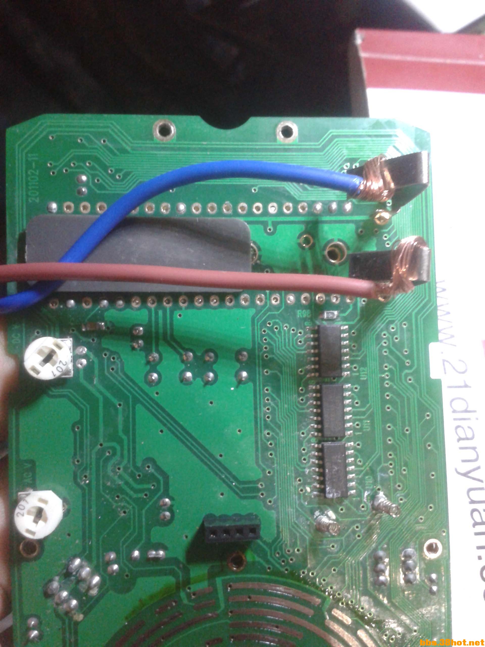

装还原后就不短路了,通电试机开机了:
看其他细节:

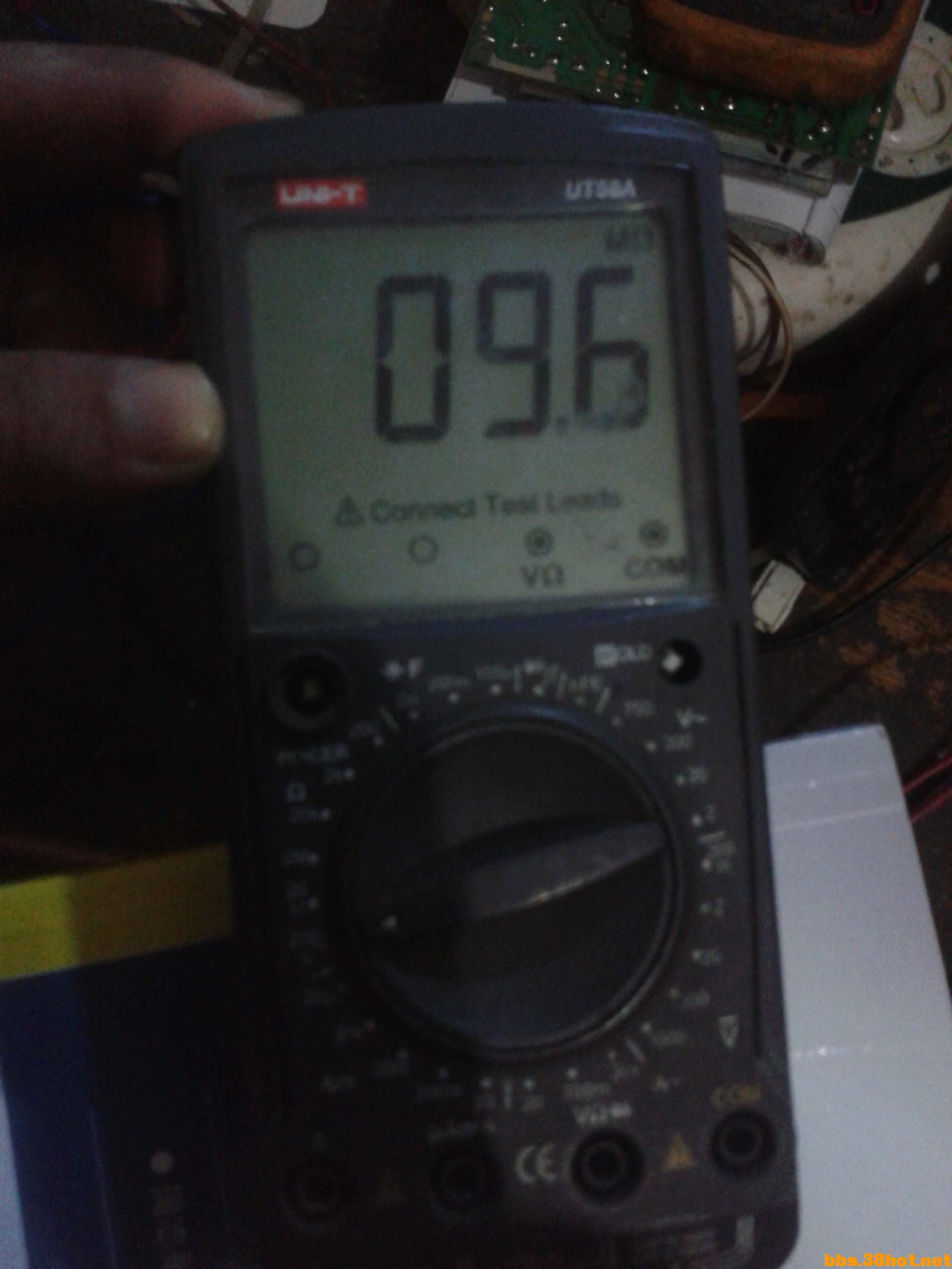

表修到这里,基本上可以了,不过却出现了:connect test leads
当然还有交流与直流有底数,电阻档200欧回零慢,其他档位不准确,还要进行调校,欲知调校的事,请看下回分解!
