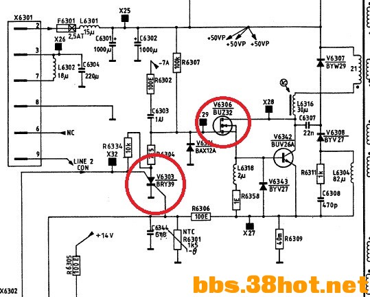

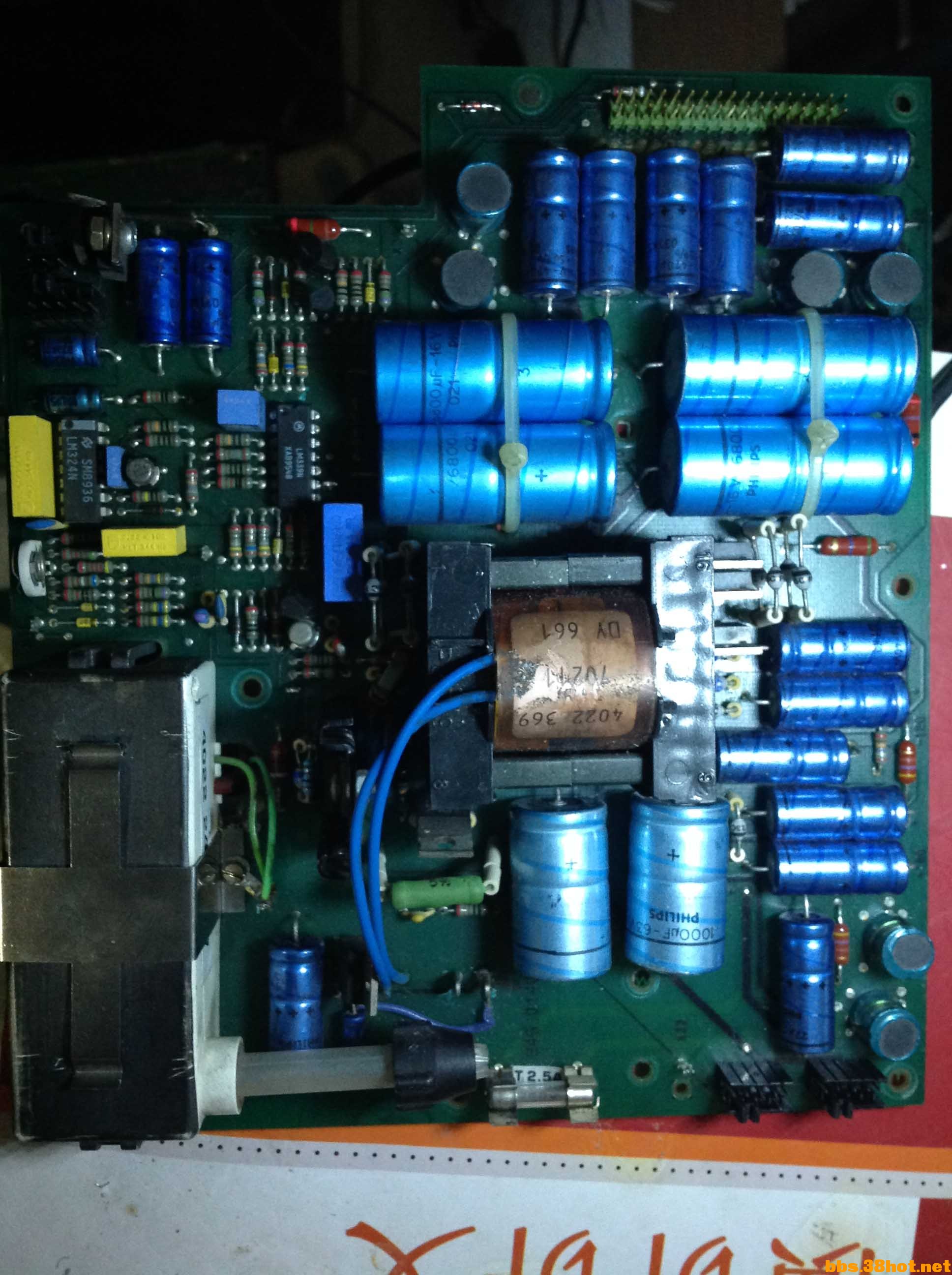

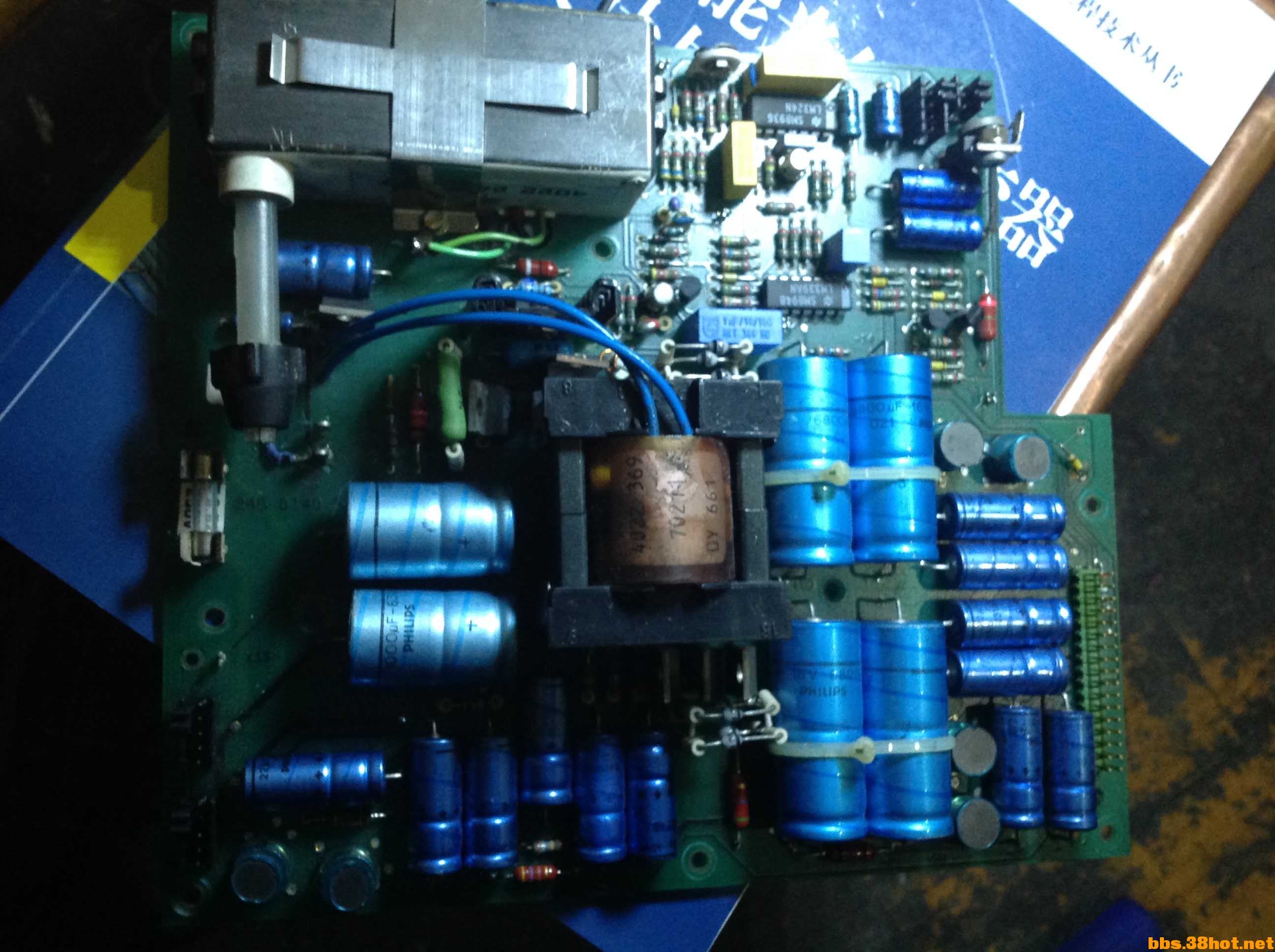

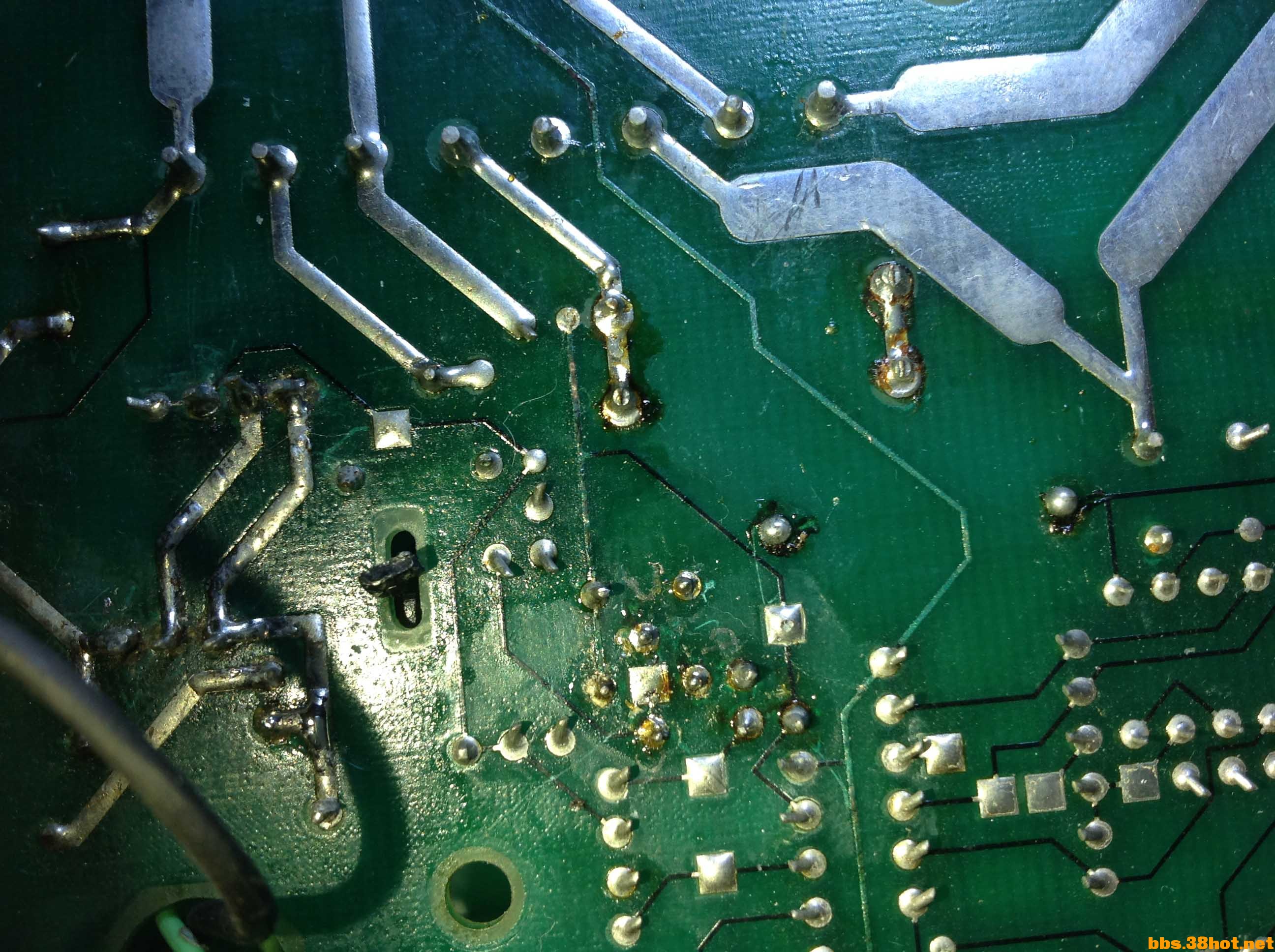

坛 友发来一飞利浦PM3295A电源,说自己只有35V的电源,原机工作供电是48V,通电风机转,无输出,发来给我,还打印了3张电路图,感谢这么通情达理的坛 友。
先看个图:
这个电源有很多路输出,做工挺好,就是感觉读线路板不是很方便,按着坛友发来的图纸及电子档,仔细研究了一下电路。

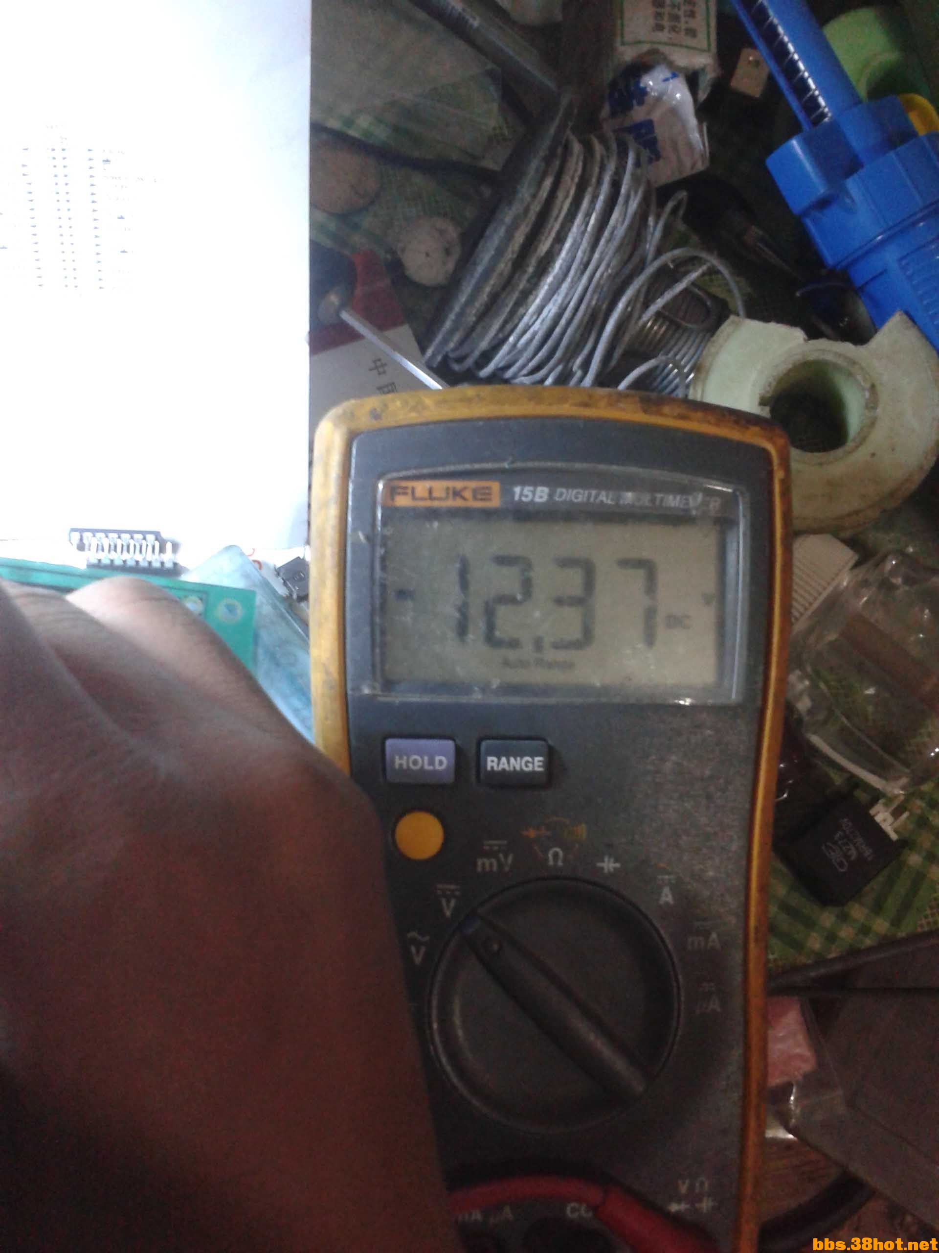

题外话:因为是48伏供电,手头没有电源,刚好有事要回老家一趟,在箱底翻出了楼主N年前做通讯时的一个48伏开关电源,拿到武汉后,通电,PIA,炸管了,很长时间没用了,先拆开修自己的电源,半桥电源,长时间没用,有个小电容虚焊,另外,电源放家里,可能被家人摔了的,主变摔破了,拆开整理修好后就开始修坛友的电源。

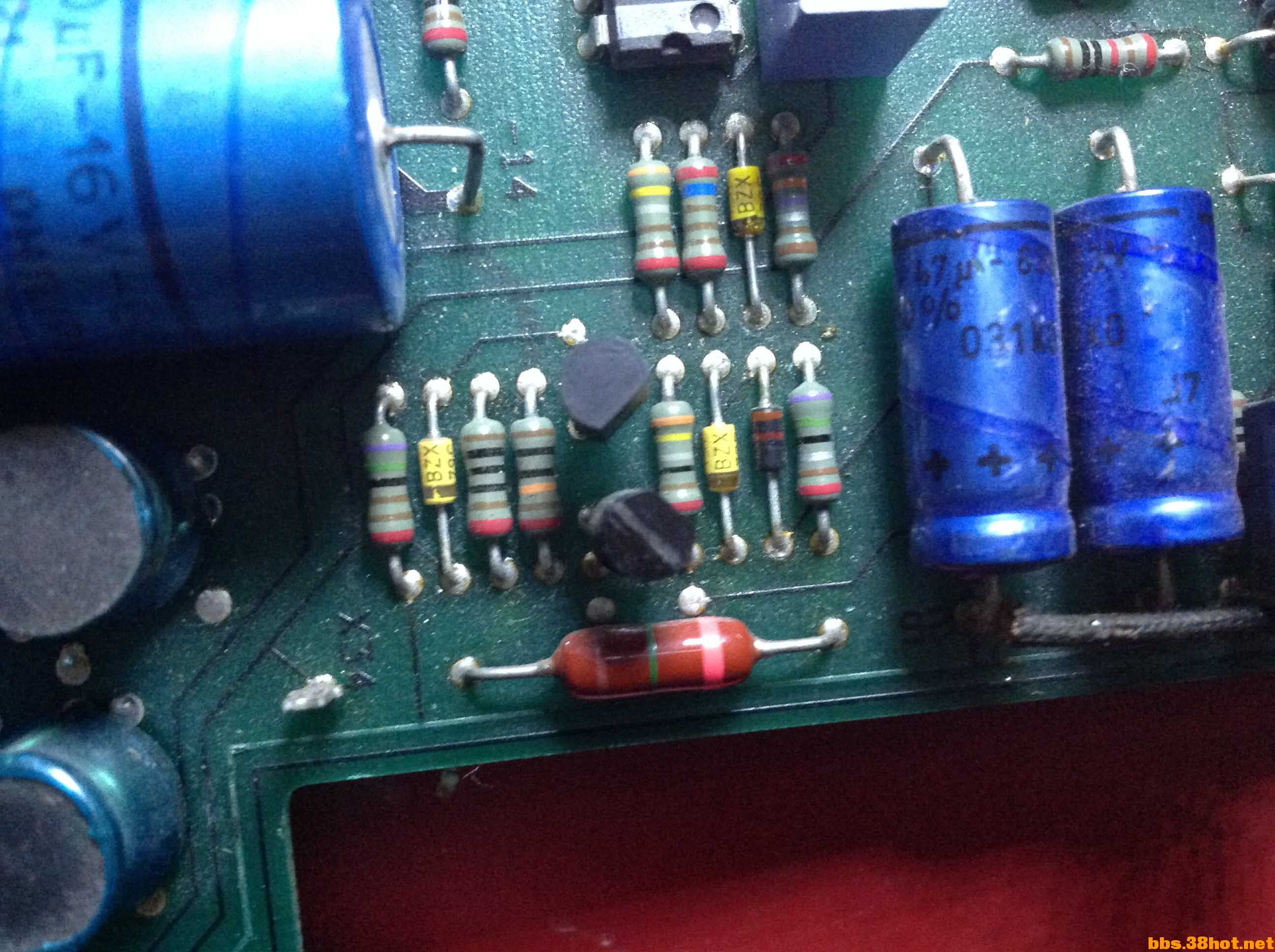

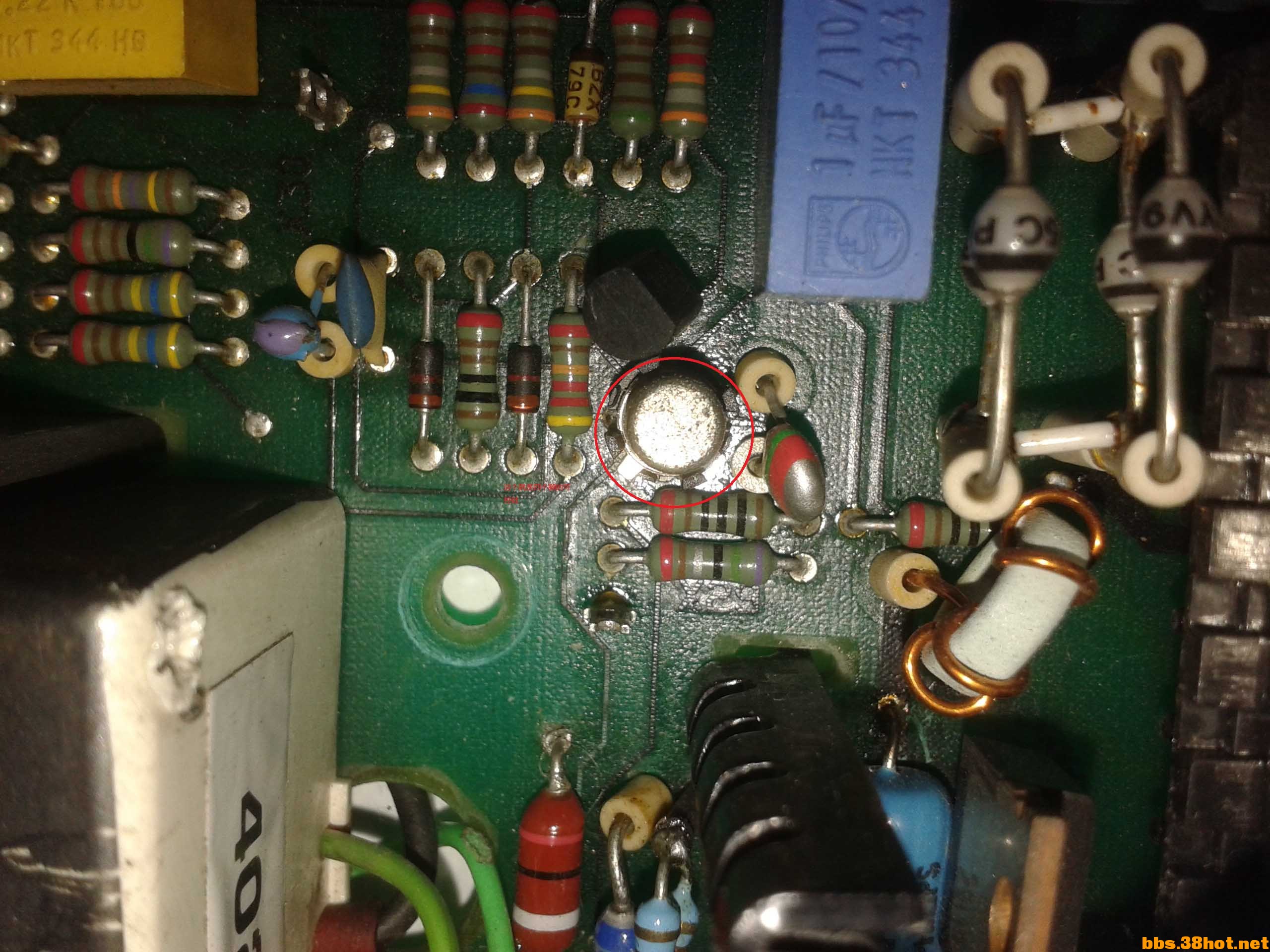

之前在QQ上与坛友交流看图时,就发现这里不对劲,板子拿到手后,表一测,果真短路,果断换掉:

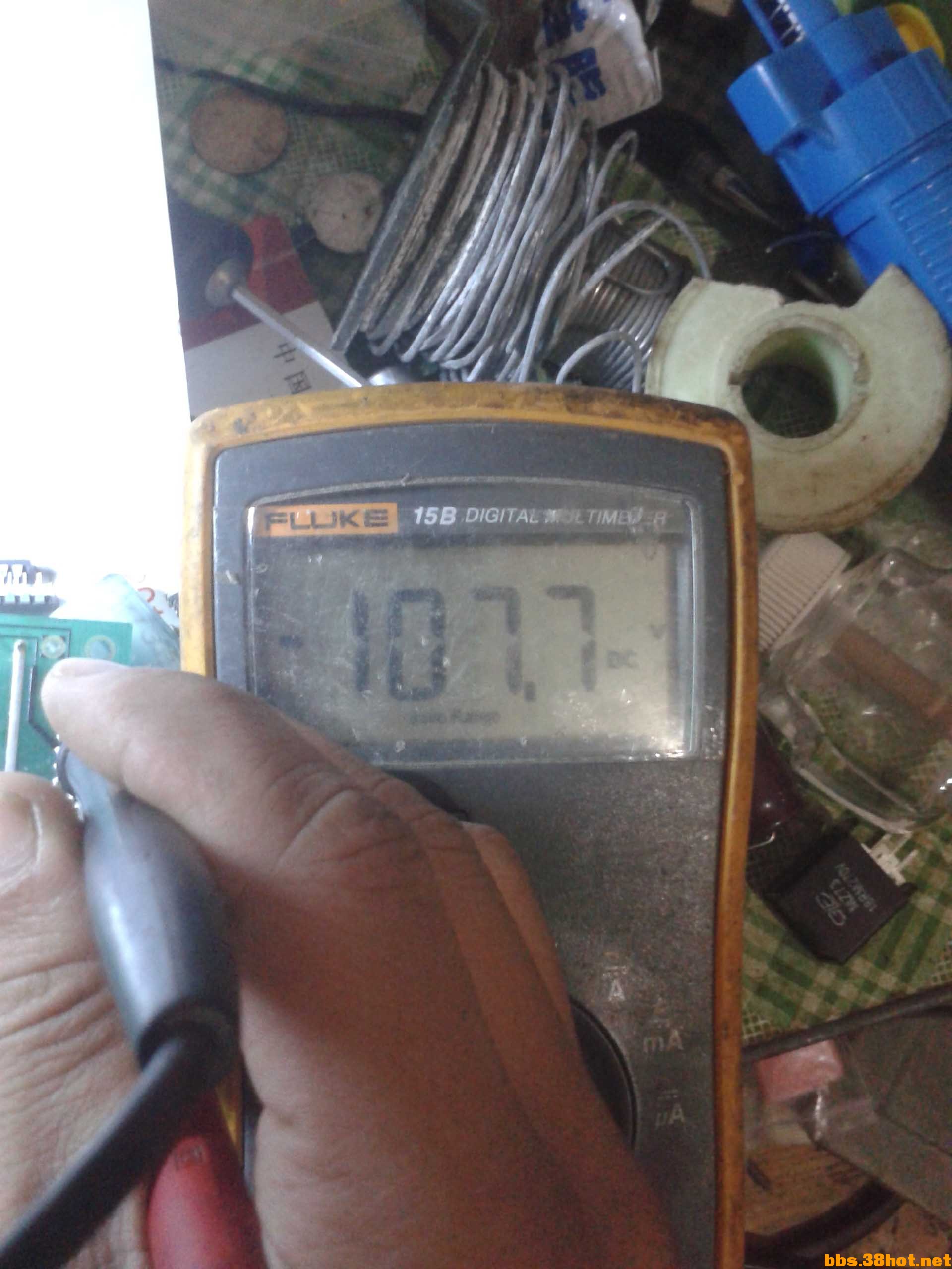

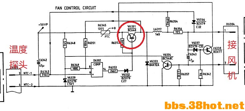

仔细检查各电容、开关管,二极管,发现无短路部分,于是上电试机,这一试不得了,风机呼呼的像发了疯的转,手触了一下板上的三极管,烫手,立马停机,检查:
测得风机电压50伏,全压工作,这怎得了,查得图中红圈三极管短路烧了,寻得参数相近的换掉,接上电源,风机变慢了(不过还有问题,请看下面)
接上电还是没输出,这可怎么办才好呀,看电路:

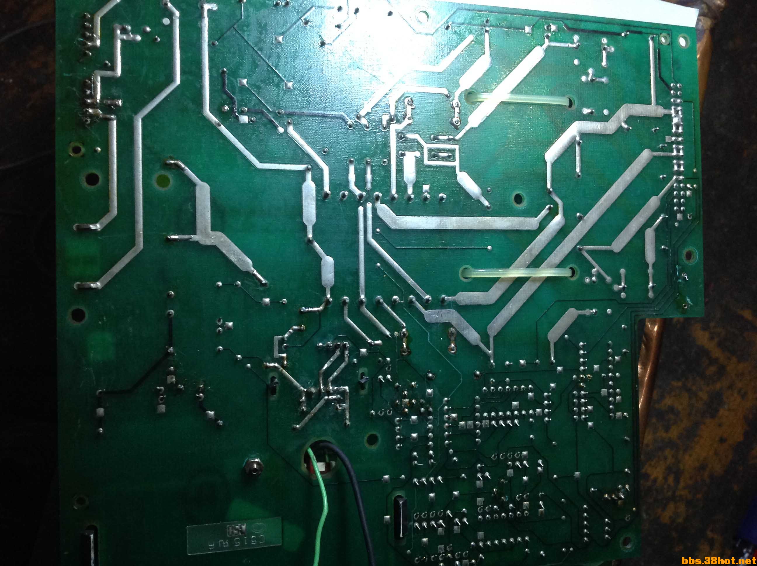

仔细看电路板,发现可控硅阴极到地的铜铂烧掉了,直接断路了,于是接上,其实这个四脚的可控硅是坏的,当然这是后话,听我仔细检查:

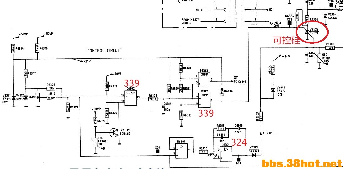

既然无输出,先看是否有启动电压,测得图中红圈场管的G极有0.8伏的电压,并且大电容的电释放得很快,说明电源是可以启动的,既然能启动,然后不工作,肯定是没有起振,再看电路:

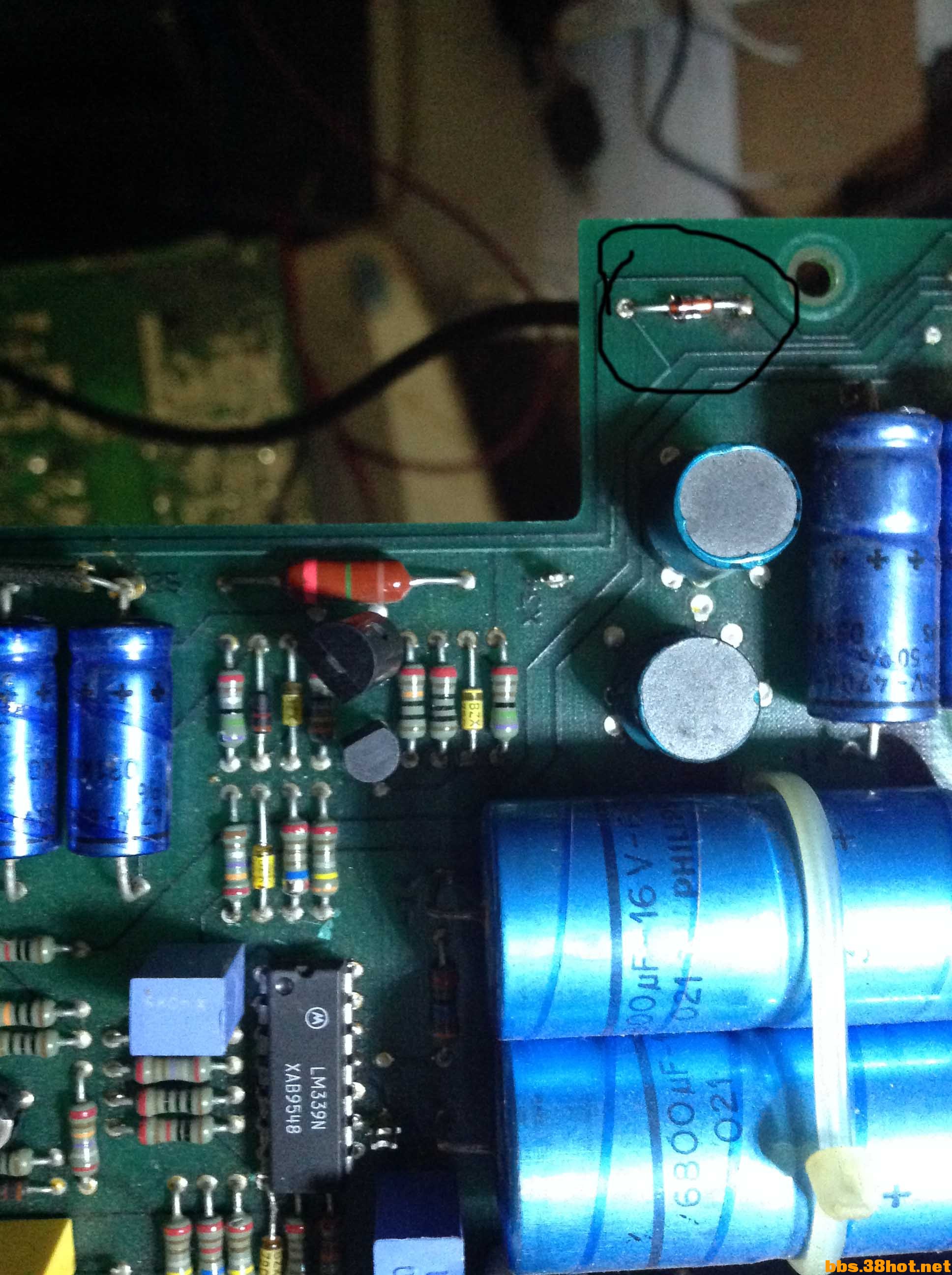

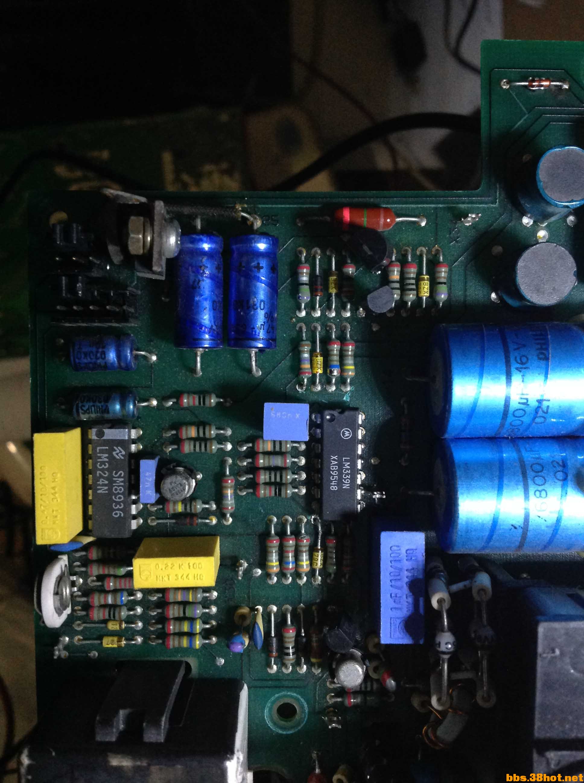

一步一步的查,查LM339的11脚和10脚,分别为5.6和5.0,按道理13脚为5伏,可是我接上表时,13脚为0伏,于是我立马判断339坏了,找来一个摩托罗拉的管子:
这张是原来的,
更换后:
拆下339以后,发现13和14脚已经短路,并且4个输出脚对地的阻值很小,所以,楼主信心大增。
于是楼主就上电试机,还是没有输出,楼主快疯了,左看右看电路,就是你了:
这个管子叫BRY39,查得为可控硅,尼玛四个脚的,以前没见过,在百度上也没什么资料,拆下测得23脚已经短路,所以楼主信心又起来了,
可是,可是当楼主跑到武汉前进路电子市场,居然没有卖的,那个伤心呀,于是果断网购,申通快递果然神速,发了8天才到,我彻底的服了你了,今天 到货,在外面忙了一天,晚上回来装上,开机有输出了。
为了能和大家分享楼主的喜悦,楼主就上坛子给大家发贴子来了。
另外看一些图:
