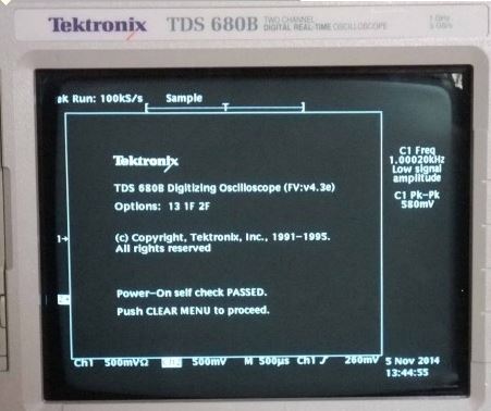

请教老兵。TDS684B,开机启动正常。但运行run test测试,好像没有结果显示。是全PASS就不显示吗。有失败的项目才显示?
发表于 2014-12-5 13:37:55 | 显示全部楼层
这种界面会出来。
 楼主| 发表于 2014-12-5 15:29:10 | 显示全部楼层
Power-On check PASEED,说的就是机器开机自检全部通过。挺好的啊!
按一下 CLEAR MANU 按钮就可以使用了。
不按按钮,过几秒钟,自己也会进入测量状态。

但运行run test测试,有的机器出全PASS的页面,这台就不出?直接出Power-On check PASEED的页面。

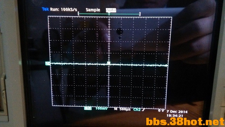

请教老兵: 一通道显示基线,但无论如何不出波形,无任何反应。是什么故障?
 楼主| 发表于 2014-12-6 21:32:42 | 显示全部楼层

感谢老兵。另请教:一通道显示基线,但无论如何不出波形,无任何反应。是什么故障?
 楼主| 发表于 2014-12-7 13:56:24 | 显示全部楼层
其它通道正常吗?
如果仅仅CH1无信号波形,其它通道正常,检查CH1的衰减器、预放和A/D转换电路。
如果都没有波形,故障原因就很多了,无法三言两语说清楚。

发表于 2014-12-7 19:54:46 | 显示全部楼层
老兵1234 发表于 2014-12-7 13:56
其它通道正常吗?
如果都 ...

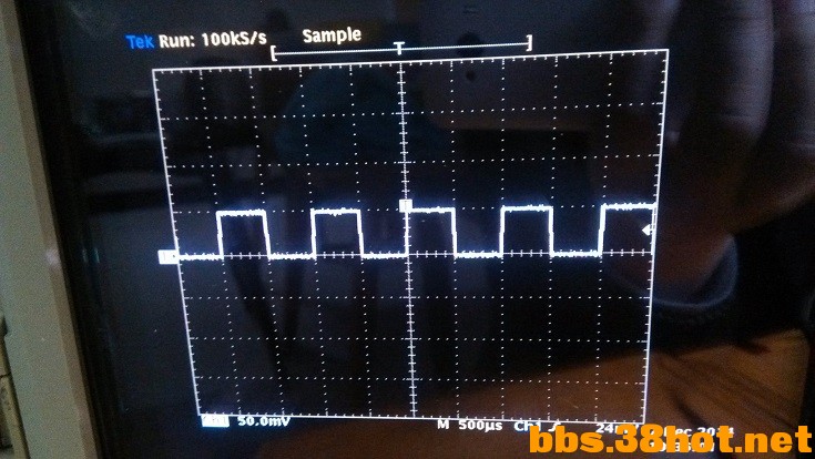

通道1、3、4  正常。通道2无信号波形。

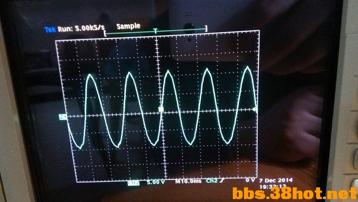

发表于 2014-12-7 22:40:36 | 显示全部楼层
手捏探头出波形
发表于 2014-12-7 22:41:07 | 显示全部楼层
其它通道正常

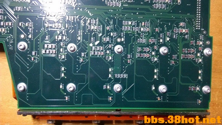

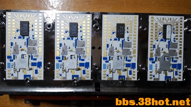

发表于 2014-12-7 22:41:45 | 显示全部楼层
拆开内部图
 楼主| 发表于 2014-12-7 22:43:36 | 显示全部楼层
那就检查检查CH2的衰减器、预放和A/D转换电路。4个通道电路相同,可以互换,用于快速判断。
