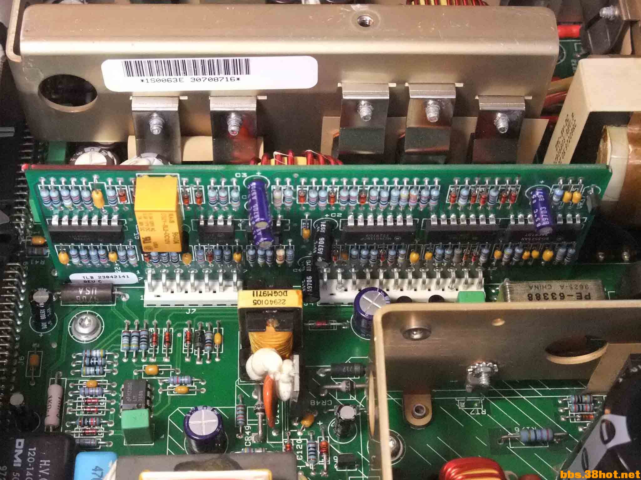

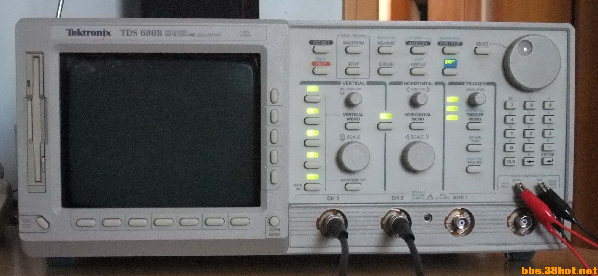

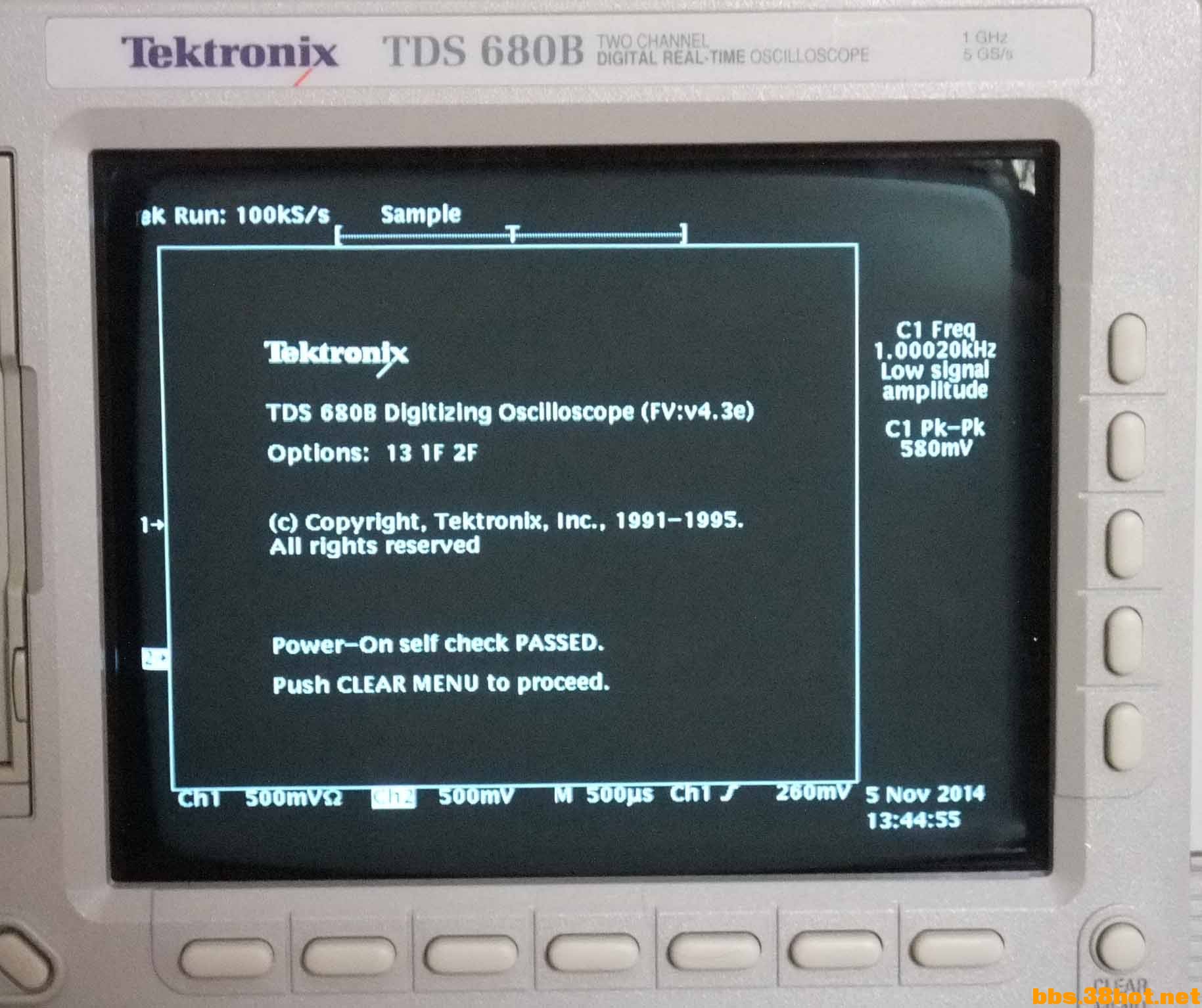

机器已修好,再次向zxase258网友表示感谢。
这种机器的电源系统结构比较复杂,如果没有资料,查找故障将是令人头痛的过程。承蒙zxase258网友为我提供了TDS520的图纸,经和实物对比,两种机型电源结构完全一样,大大加快了检修的进程。
机器不仅仅电源系统有故障,显示器系统也有问题。查故障用了差不多3天的时间,修机器用了一天半的时间。修显示器系统几乎需要把机器拆散了,才可以取出电路板,主要时间都消耗在拆装过程了。
查找故障和详细检修过程后续,先发几张图片显摆显摆。

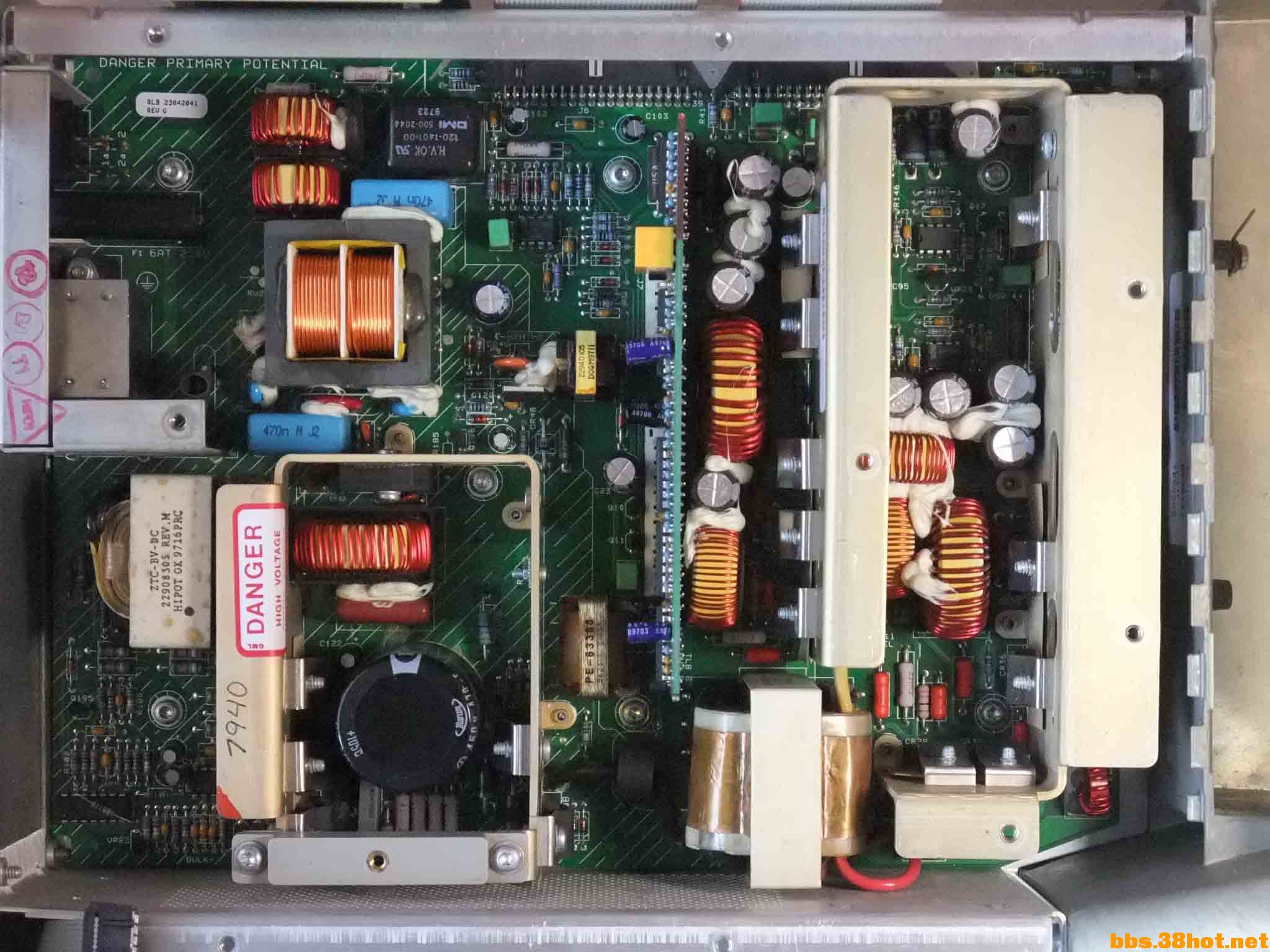

复杂的有些变态的TDS680B的电源

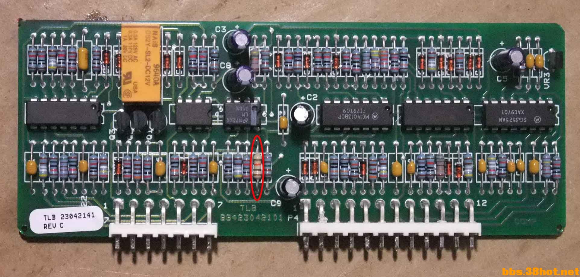

故障元凶,一个10K的电阻,阻值变成无穷大,造成PWM驱动集成电路U5不启动

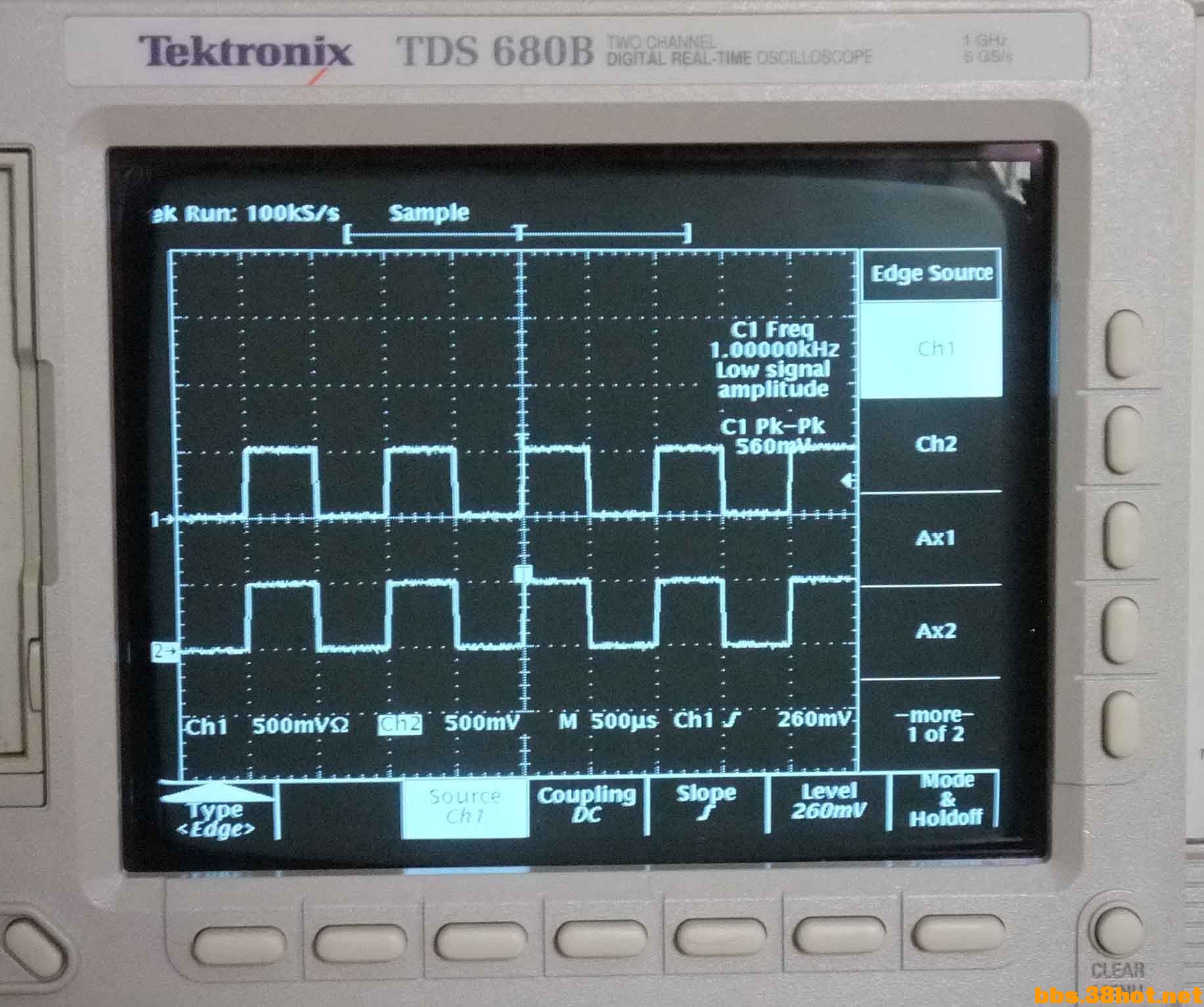

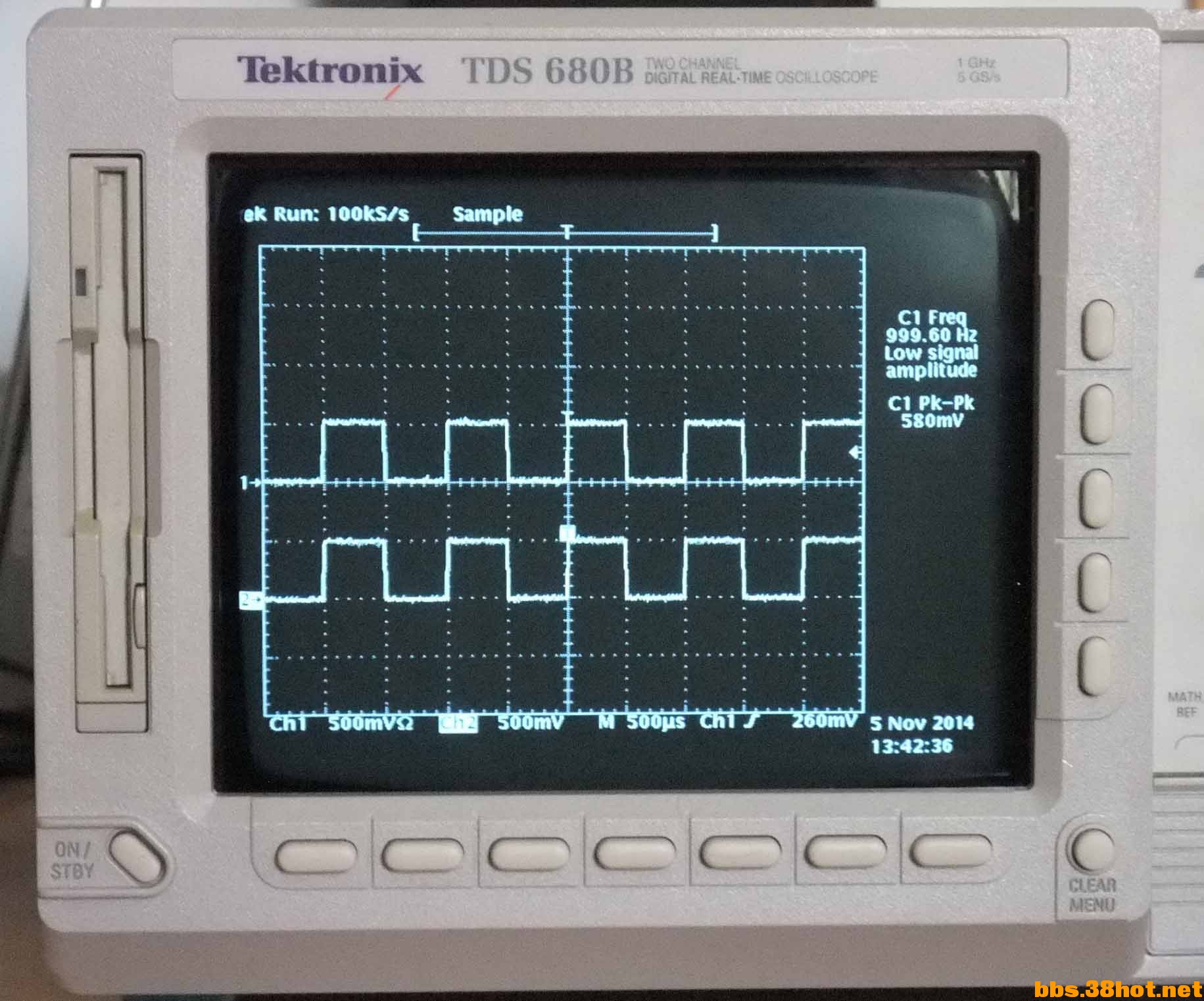

修好后通电试机,按钮点亮
自检OK
工作正常

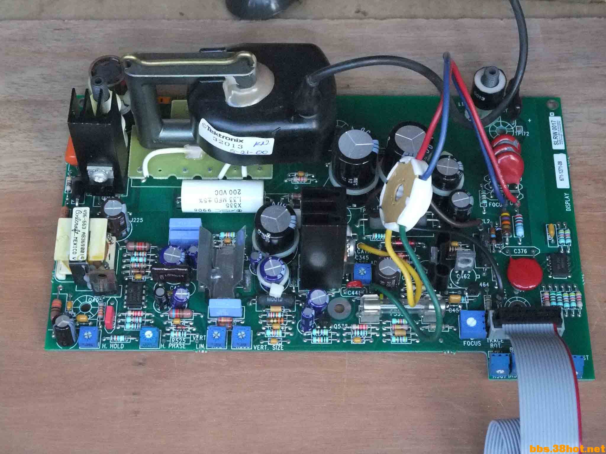

存在着故障隐患的显示器电路板

可以也发一份给我吗,我有台TDS540,也是电源坏了,原来的辅助电源功率管烧了,换上辅助电源还是没有,好象是没起振。
 楼主| 发表于 2014-11-5 19:16:13 | 显示全部楼层
ysfc51 发表于 2014-11-5 18:37
可以也发一份给我吗,我有台TDS540,也是电源坏了,原来的辅助电源功率管烧了,换上辅助电源还是没有, ...
辅助电源的电源取自预稳压400V,如果没有400V,辅助电源也不能工作。辅助电源主控芯片U12是专用PWM模块(TOP200),内部有100KHz振荡器,无需外部电路,就可以实现PWM开关功能,通过控制端可以控制脉冲宽度,进而实现稳压目的。电路中两个稳压二极管VR21、VR25决定+12V BIAS的电压。

谢谢老兵,400V是有的,国为没找到同型号的管子,用了其它的管子代用,换上后发现辅助电压还是没有。有是有图纸,相信会好查很多。刚才忘了留邮箱:ysfc51[url=][url=mailto:ysfc51@21cn.com]@21cn.com[/url][/url].谢谢!

辅助电源的U12不是普通三极管,是个PWM专用的三端模块。三条管腿,一个接在脉冲变压器初级,一个接地,另一个是控制端。TDS520的技术资料已发你邮箱,请查收。

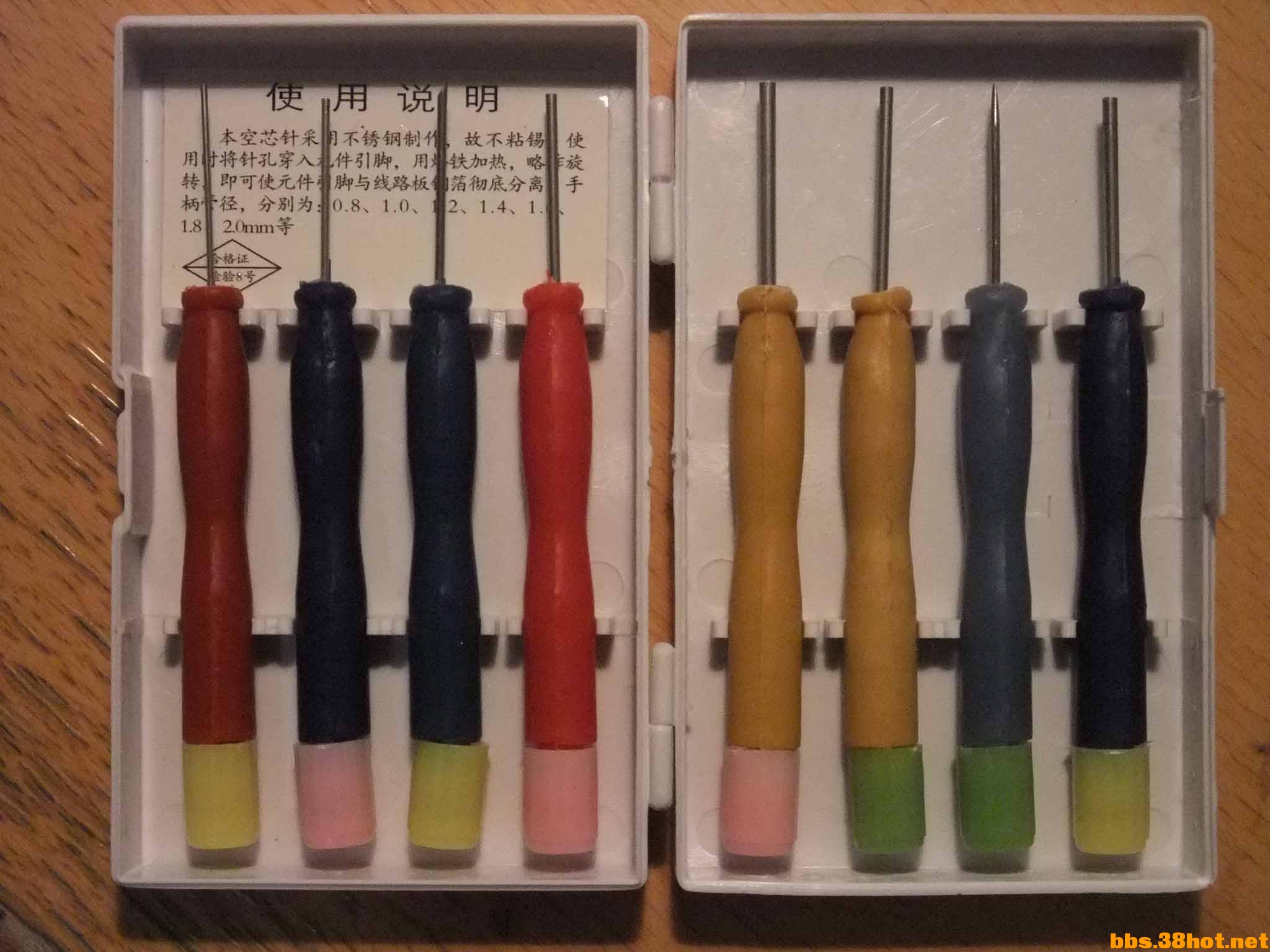

这种机器的电源电路确实比较复杂,如果没有技术资料,单凭一般的修理经验很难修复。加之TEK的做工非常牢固,元件腿与电路板过孔配合的很紧密,需要一些辅助工具才有可能将原件完好无损的拆下来。拆PWM插板我就使用了不锈钢空心针工具。仅仅用吸锡器是拆不下来的,生拉硬拽,使用大功率烙铁,很容易造成电路板损伤。
不锈钢空心针工具,看上去做工不怎么讲究,但很实用。
先用吸锡器把焊点上的焊锡尽量多吸走一些,然后用烙铁加热的同时把空心针套下去,移开烙铁并不停地转动空心针,就可以把管脚与电路板隔离开。

发表于 2014-11-6 00:03:52 | 显示全部楼层
老兵1234 发表于 2014-11-5 22:47
这种机器的电源电路确实比较复杂,如果没有技术资料,单凭一般的修理经验很难修复。加之TEK的做工非常牢 ...
这工具不错,一直想拿针头做一套,原来有现成的成品,不知那里有得卖
发表于 2014-11-6 01:25:48 | 显示全部楼层
淘宝有很多,很多年前我就在电子商店买了一套,5块
