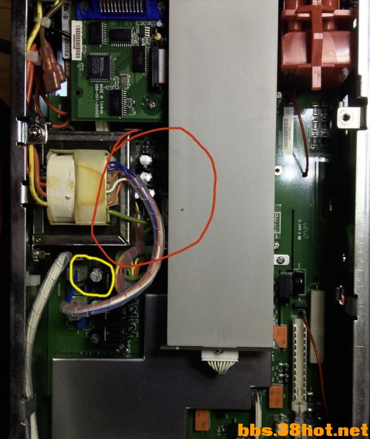

发表于 2016-8-18 16:34:43 | 显示全部楼层
新入手Picotest M3500A也有同样毛病,除了本帖所提到的三个,图片中黄圈内完全相同参数的电容也鼓包。
发表于 2017-7-4 15:14:20 38hot手机频道 | 显示全部楼层
我觉得,这个台表有些设计缺陷,看到金老大的照片,更坚信这一点,因为通常情况下,VFD的耗电量都比较大,此时变压器负载是比较重的,此时变压器发热量有些大,而这三个铝电解电容非常靠近变压器,很容易因为变压器发热而使得铝电解电容电解液干涸,从而使得这三个铝电解失效,进而损坏其他部分。
发表于 2017-7-4 21:27:19 | 显示全部楼层
其实拆盖检查就应先检查电容了,背鼓的电容肯定有问题了,容量往往不足了。先换了再说。可以少走很多弯路了
