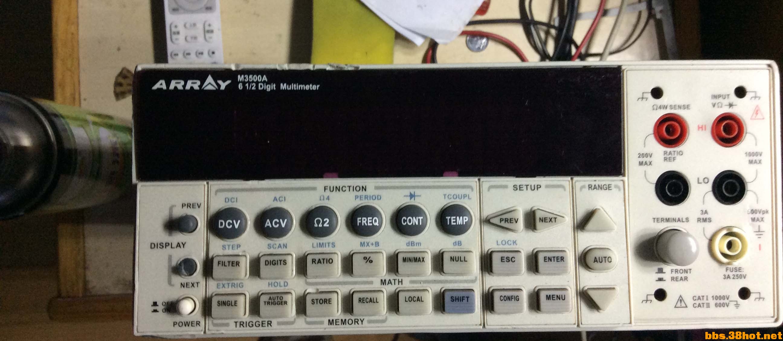

回顾今年,从4位半台表/手持表,到5位半台表,一路走来,发烧级别逐步升高。一直想入一个6位半或更高,但因为价位、成色等问题,一直未如愿。,几天前午休时间,看到坛里在出台湾亚锐M3500A 6位半台表故障表,卖家算是熟人,第一时间和他联系,虽然卖家也有好机,但价格基本翻倍,因此敲定一台带提示的不通电故障机。然后就是等待东西到手。
等待的过程中,查找到了该机的较详细的使用说明书,看到卖贴里有人说可能是变压器坏了,还盘算着订制或用几个变压器来驱动它。
今天中午终于收到了快递,拿在手上的分量还比较重。不出意外的外纸箱、中厚泡沫、内多层保鲜膜,屏幕前再来泡沫纸,简单形容就是专业、用心、负责。

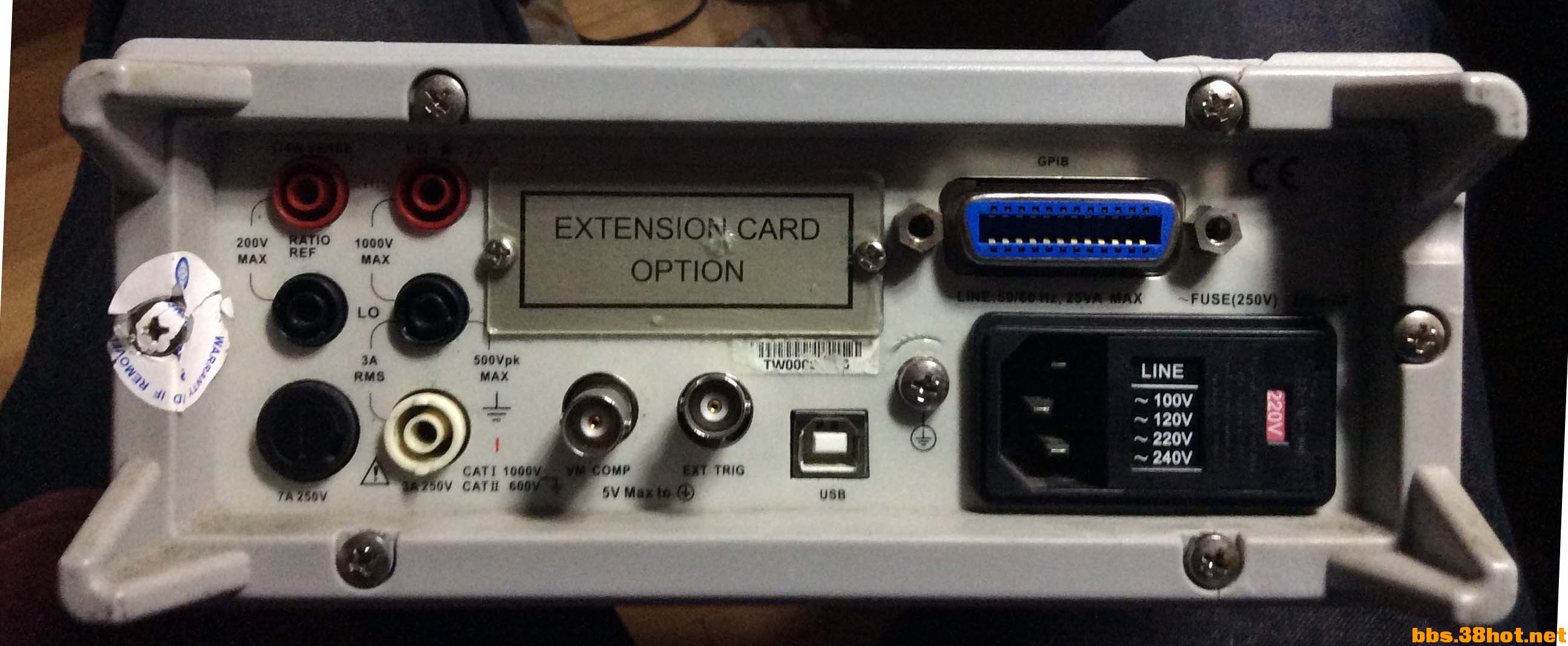

整个机器外形和卖家照片一致,护套和机箱表面有些擦伤,还有就是一个橡胶按钮少了半截,背后的东西都很完整,整体成色还是不错。
打开电源开关,用万用表测试电源电阻,发现有100欧姆左右,说明变压器初级是好的,次级其实很少坏的,这时真是又喜又忧,喜的是变压器基本不用换了,忧的是不知其他什么坏了。
插上电源插头,通电,能从电脑喇叭里听见一声响声,机器好像也有轻微的振动,但整个机器仍然安安静静,没任何显示,连继电器的响声也没有。

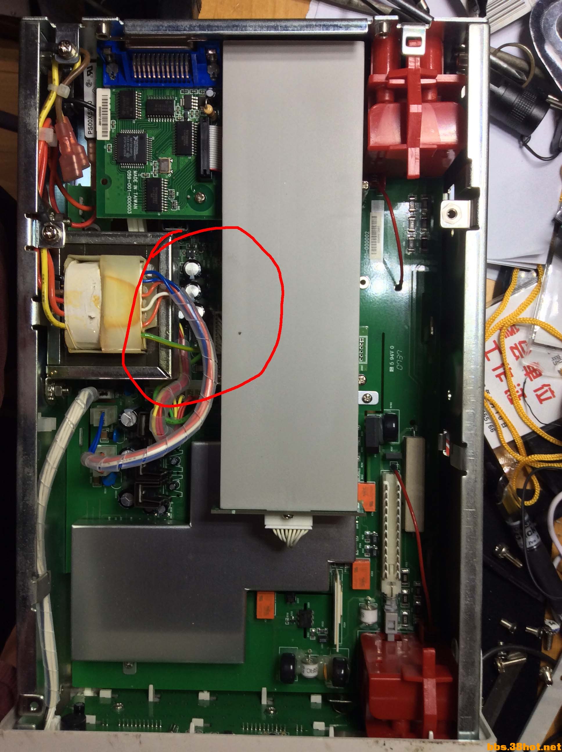

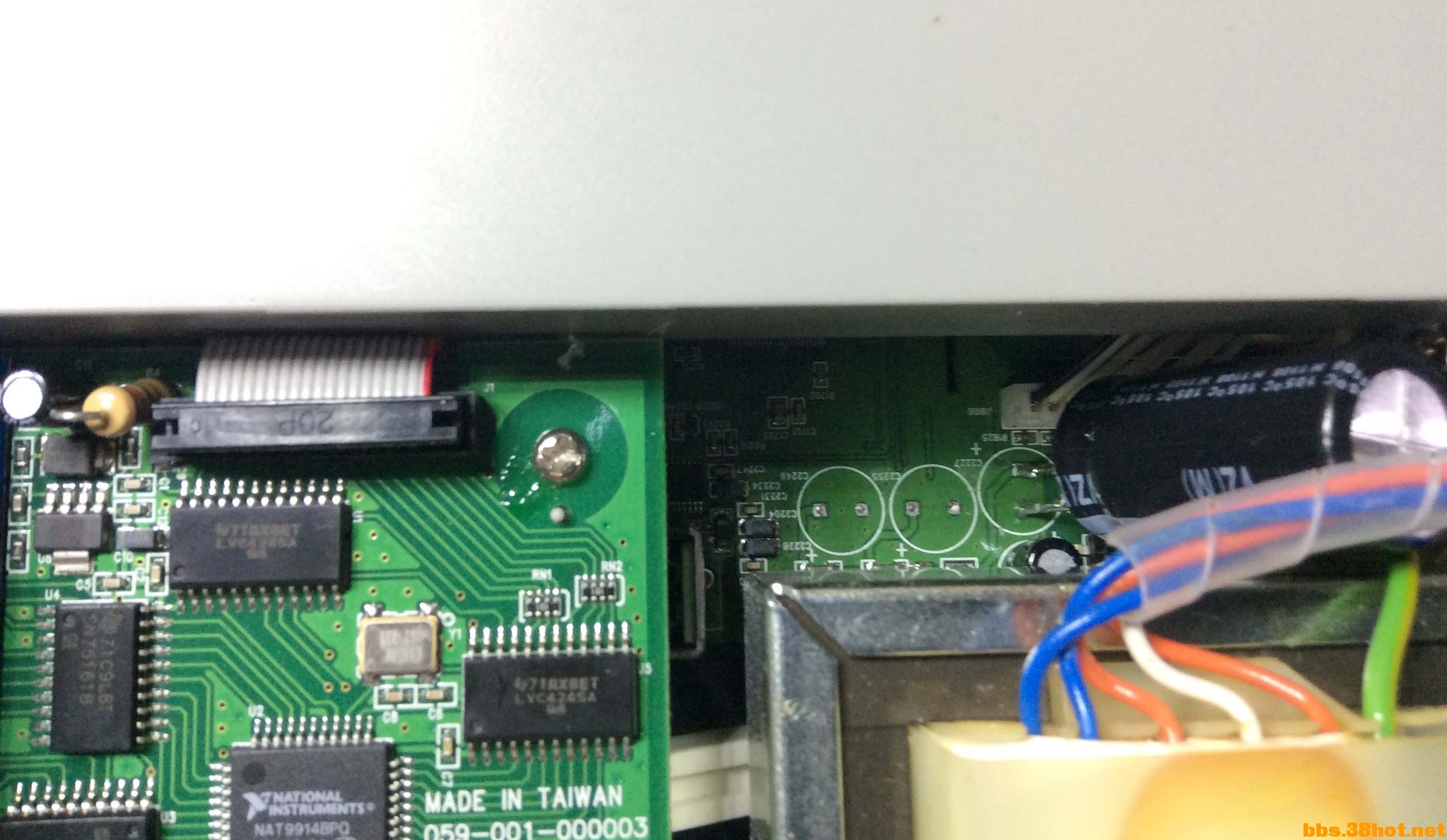

将整个机箱打开,里面的成色确实不错,具体就不详述了,布线也很整齐。测试了下变压器输出,发现两组19V、一组31V、一组7-8V,还有两组就非常奇怪了,都是2.5V。分析了下,两组19V、一组7-8V应该是模拟部分供电,31V应该是VFD高压,那两个2.5V看上去像数字供电。模拟供电由7818、7918、还有一个看不清型号的三端稳压提供,测试了下,7818、7918输出正负18V,不知型号的输出4.2V,感觉比5V偏低些。VFD31V基本正常。发现主板上有两个晶振,用频率计测试,发现频率和设置的频率基本一致,说明处理电路基本正常。
维修过程中,为了研究电路,多处开关机,发现那个双2.5V的后来又变成整流后近7V,输出又变成4.2V,有的时候又降为2.5V左右。将变压器输出次级全部拔出,测试变压器空载电压,看上去也没什么问题,维修暂时陷入困境。
这时想起上次维修那个3478A,由于滤波电容问题,造成数字部分输出不正常,整机无法开机。于是拔掉电源线,用稳压电源调整为4.2V,直接给数字部分供电,通电后,听见继电器声音,并出现报警声,但屏幕仍然没有反应,说明机器启动,但肯定有问题,心有悬起来了,害怕是需要重新校准的报警。

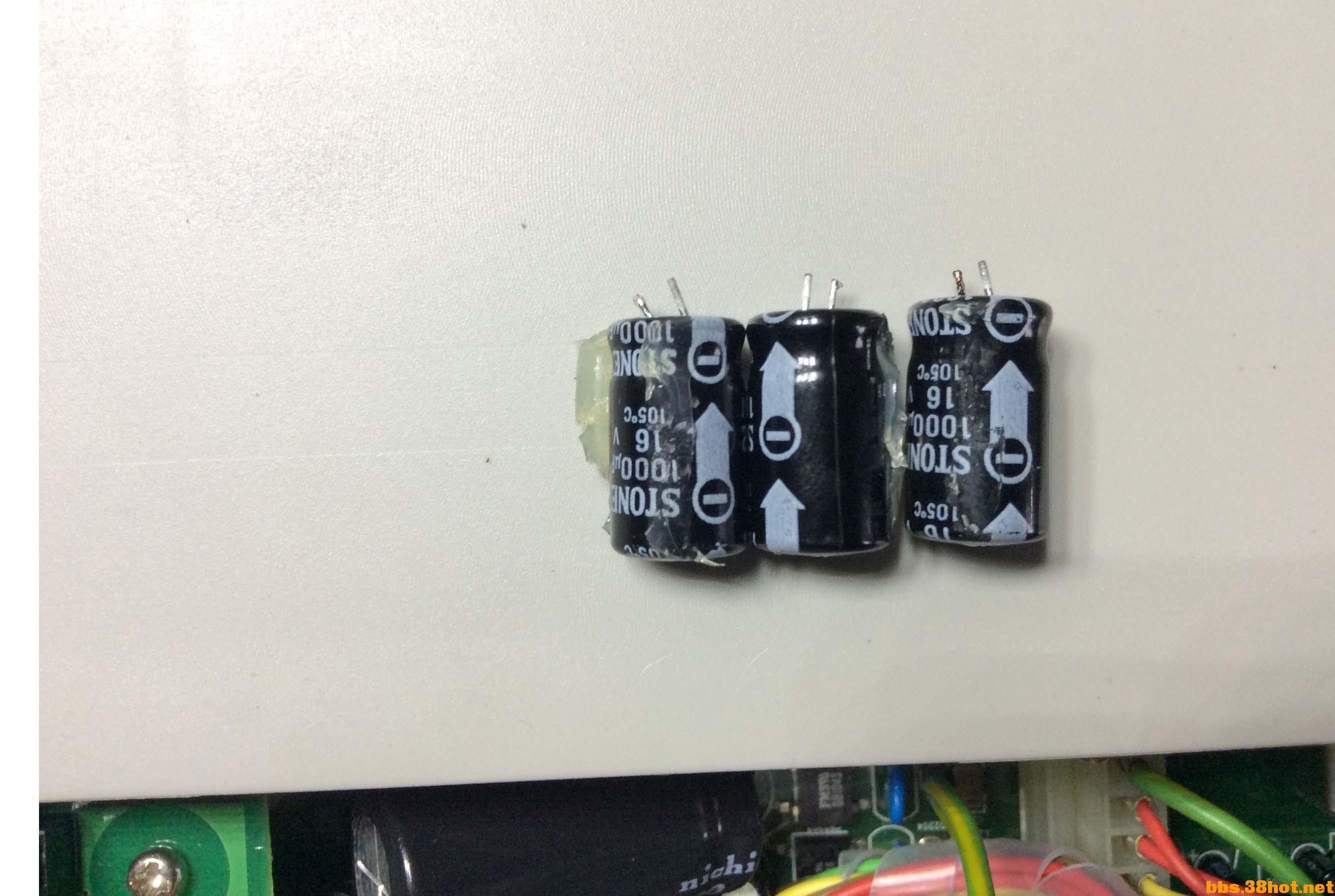

再仔细检查该路供电的滤波电路,发现是三个并联的1000UF/16V的小电解,估计这样考虑是因为位置较小,才使用小电容并联,这三个电容顶部都已经鼓起来了。为了确认是它们的问题,又用示波器接入模拟整流后电路,发现纹波很小,而这路供电,幅度就非常大,而且脱离基线了。
三个电容通过热熔胶进行固定,小心将胶去掉,将三个电容全部焊掉。
手上没体积这么下的电容,找了个4700UF/50V的大个电容,将其先在电路板背面焊上。再次通电,继电器响,出现一声鸣叫,屏幕正常显示了!接表笔接基准进行测试,发现电压、电阻、电流都基本准确,与卖家好机相似,说明校准信息正常。

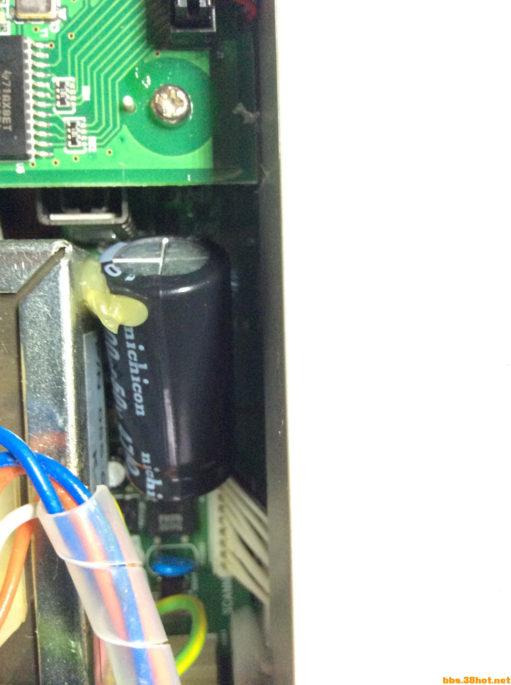

仔细观察正面位置,其实大电容还是能放下的,将其引脚调整后,焊在拆掉的一个电容的焊盘上。由于电容较大,又没地方生根,焊接完毕后,用热熔胶将其与变压器固定在一起。

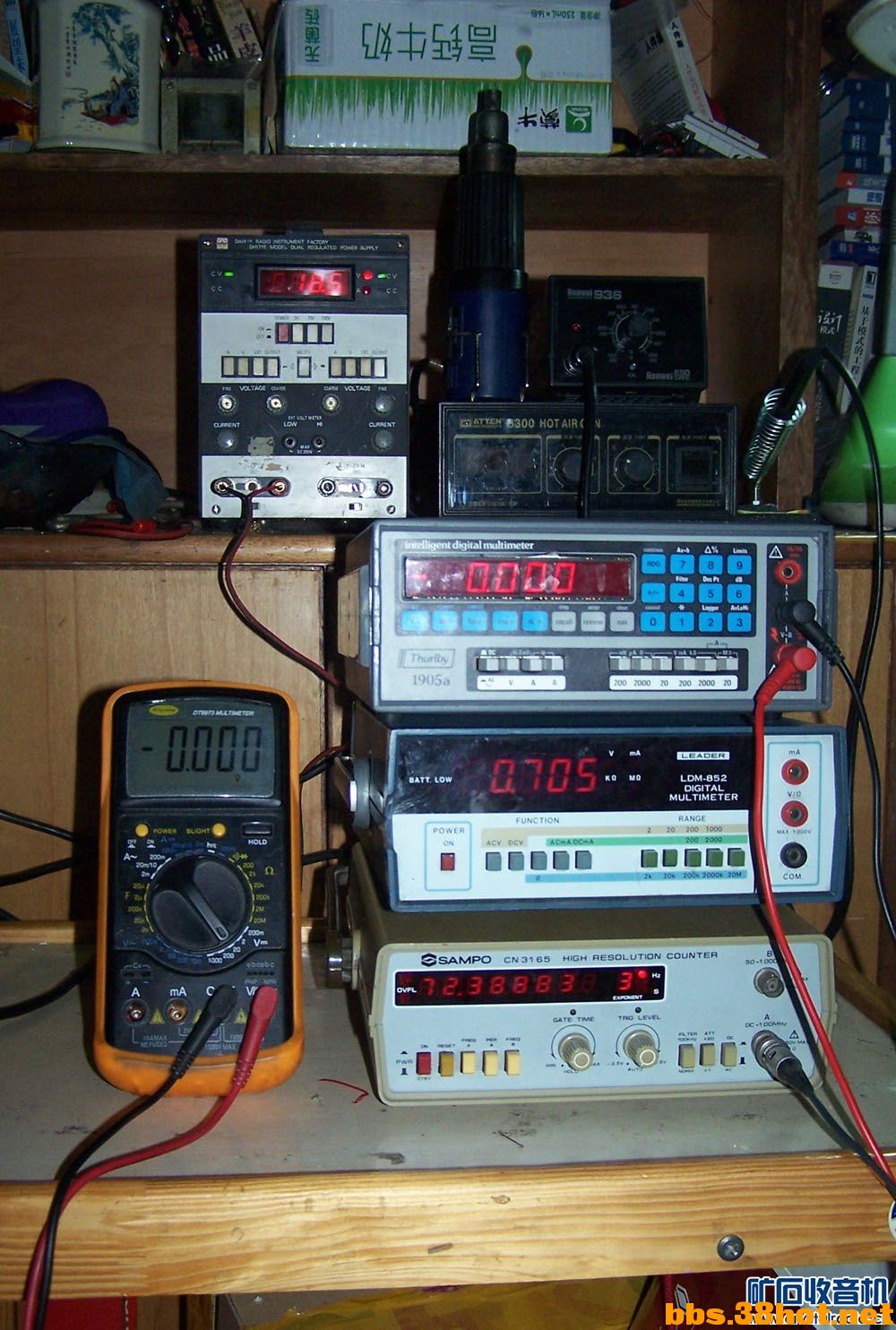

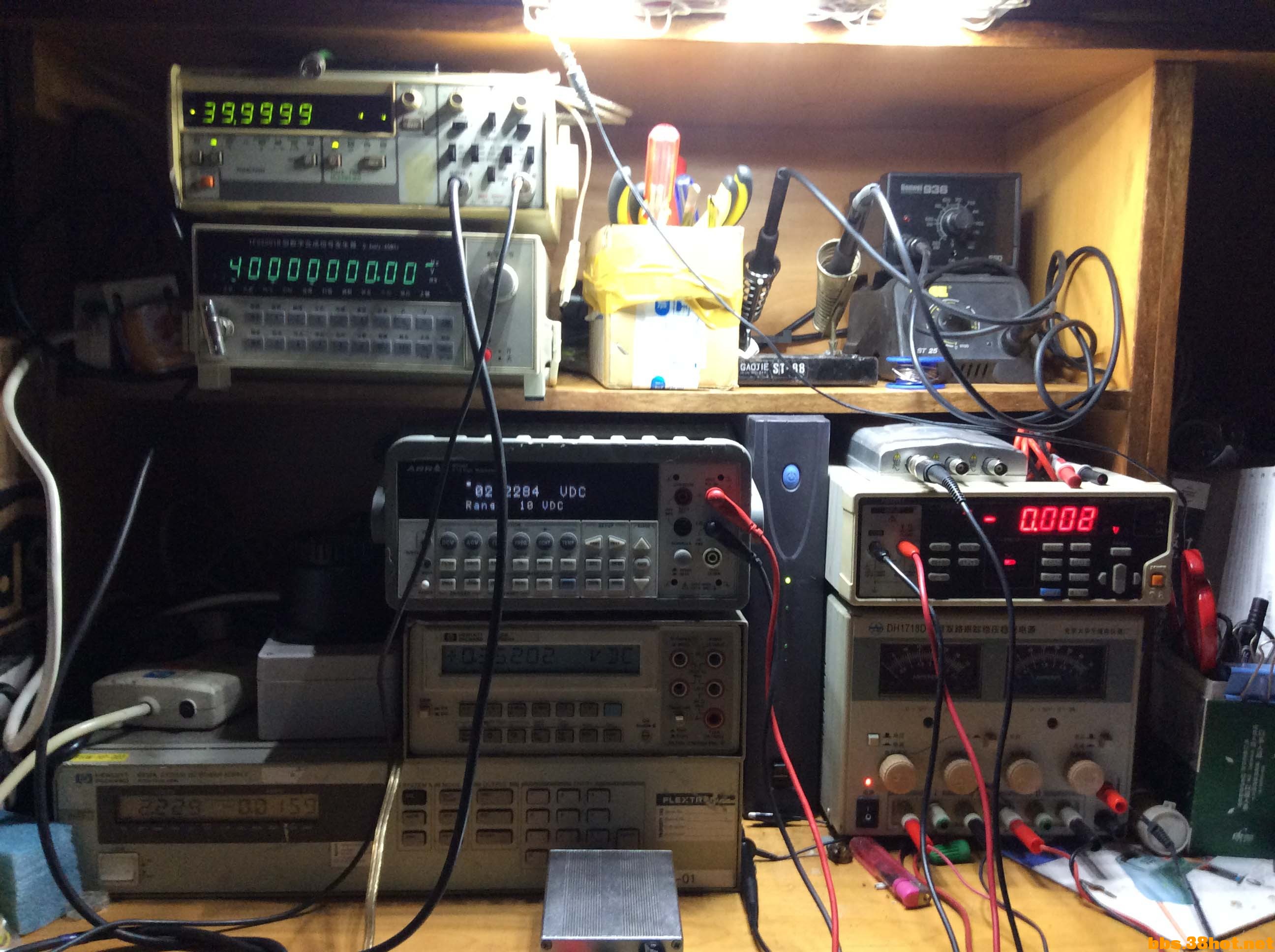

贴一些过程图片,再贴一个年初和现在的全家福,感慨万千啊,发烧无止境。。。

发表于 2014-10-27 08:01:16 | 显示全部楼层
不可取   变压器长时间工作后会有很高的温度
发表于 2014-10-27 08:57:40 | 显示全部楼层
热熔胶性能很差,用硅胶固定比较稳妥。

 楼主| 发表于 2014-10-27 13:17:58 38hot手机频道 | 显示全部楼层
感谢楼上提醒,固定电容的方式要改进,感谢了!

 楼主| 发表于 2014-10-27 16:13:27 38hot手机频道 | 显示全部楼层
俏也不争春 发表于 2014-10-27 15:59
放心,这里不是工厂,使用频率很低的
我将它直接固定在底板上好了,这几天烤机时间还是比较长的

 楼主| 发表于 2014-10-28 16:05:22 38hot手机频道 | 显示全部楼层
感谢朋友提醒,昨晚打开检查,发现胶已脱,而且由于引脚粗,无法穿过电路板,焊锡处已松动,想想都后怕,已经购买原来体积容量更高的电容(原来是1000uf/16v,新买为25v),晚上回去替换,焊接后,再上胶固定。
