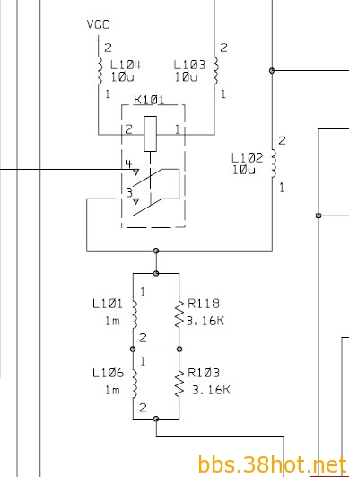

        今天收到机器就迫不及待的测试,故障和卖家描述的基本一致,但电流档可能没问题,我的基准坏了,只能输出1mA,测试基本准确。测电压和电阻无反应,就象没节表笔连接一样。开盖逐步检查,排除了接口、前后转换开关的故障,最后发现是标号为K101的继电器不能吸合。如下图:
 楼主| 发表于 2014-10-23 22:39:03 | 显示全部楼层
图是借得坛友的。
 楼主| 发表于 2014-10-23 22:46:55 | 显示全部楼层
开始以为是继电器K101坏了,但测了一下K101的驱动电路,发现K101的一脚一直是0V,而这个脚与电感L103相连,L103又与一个芯片U150的5和6管脚相连。即K101的打开和吸合是由U150控制的。我试着面板切换测试电压、电流、电阻,发现U150的输出一直是0,按理U150应该输出不同的状态控制K101的,难道是U150坏了?

我的理解是K101在测电阻和电压时是吸合状态,在测电流时是打开状态,现在一直是打开状态。K101的1脚控制打开和吸合,现在1脚一直为0伏,不知继电器应该是吸合还是打开?这个继电器是常开的还是常闭的?
发表于 2014-10-23 22:56:24 | 显示全部楼层
huijiey7492 发表于 2014-10-23 22:46
开始以为是继电器K101坏了,但测了一下K101的驱动电路,发现K101的一脚一直是0V,而这个脚与电感L103相连, ...
如果接电感的继电器引脚是0V,你断电测一下继电器的线圈是否还通,如果线圈没坏,这脚是0V,说明继电器已经吸合了,如果线圈断了,在考虑驱动。有时候继电器坏了,即使给线圈加电触点也不会吸合。
 楼主| 发表于 2014-10-23 23:09:27 | 显示全部楼层
tsmawa 发表于 2014-10-23 22:56
如果接电感的继电器引脚是0V,你断电测一下继电器的线圈是否还通,如果线圈没坏,这脚是0V,说明继电器已 ...
谢谢,脑子短路了,不好使。断电测K101触电点是断开的,即常开型继电器。加电后K101的1脚为0伏,那么K101应该闭合,实测还是开路,说明K101坏了。现在还担心K101的驱动也坏了,因为测试U150的输出(控制K101的1脚)一直为0伏,那在什么情况它应该输出高去控制K101断开呢?
发表于 2014-10-23 23:29:58 | 显示全部楼层
根据你的测量结果,K101应该吸和,应该是K101线圈断了

发表于 2014-10-23 23:51:16 | 显示全部楼层
你试着模拟K101吸和时的状态,用线把应该闭合的触点短接,试一试能不能测量电压
 楼主| 发表于 2014-10-23 23:58:40 | 显示全部楼层
试了,能测电压。

 楼主| 发表于 2014-10-24 00:09:46 | 显示全部楼层
试了用镊子短接K101继电器,电压、电流、电阻都能测,但不知是否会影响精度?那这个继电器起什么作用?什么时候应该断开?

发表于 2014-10-24 00:25:33 | 显示全部楼层
不好说,这个继电器正常工作时是闭合的,是不是保护时断开,猜的
 楼主| 发表于 2014-10-24 00:32:58 | 显示全部楼层
用示波器测了,这个继电器应该是磁保持继电器,是用脉冲控制的,驱动芯片U150能输出波形,应该只是K101坏了。
发表于 2014-10-24 07:39:50 | 显示全部楼层
这个继电器的作用见https://bbs.38hot.net/forum.php?m ... ht=34401&page=2
里面的描述。应当是多数时候是闭合的,换档或换功能的时候短时打开。
这个继电器我解剖过,是低热干簧继电器,不是磁保持类型。
这块表当时我也注意过,当时根据VDC下边显示rear,猜猜可能是前后输入开关按错了或者是开关坏,看来并非如此。

发表于 2014-10-24 10:42:19 | 显示全部楼层
看电路是控制负极的,0v代表已经满足工作条件了,找个同电压的继电器上去试试
