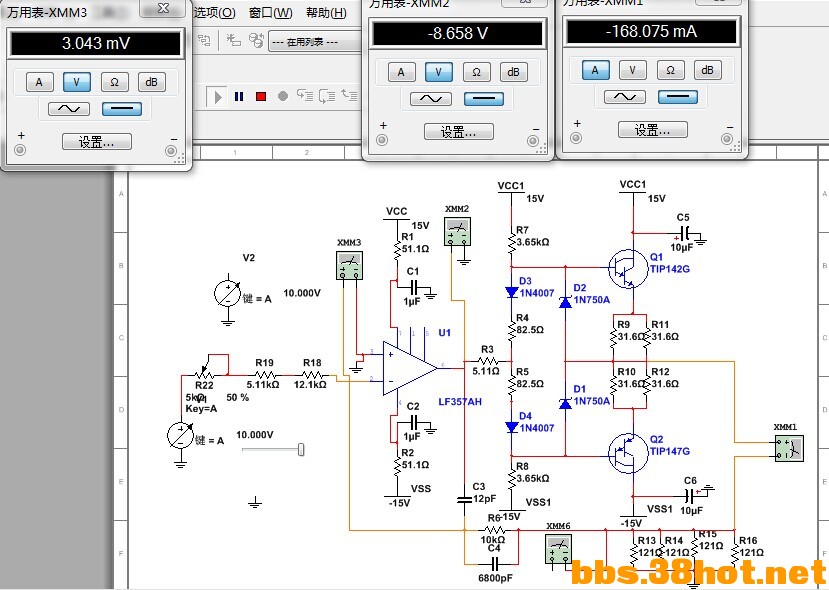

仿真一个恒流源,仿真过不去,请教大侠指点

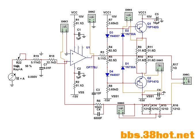

电压源调整,输出电流不改变,运放输出电压不变化

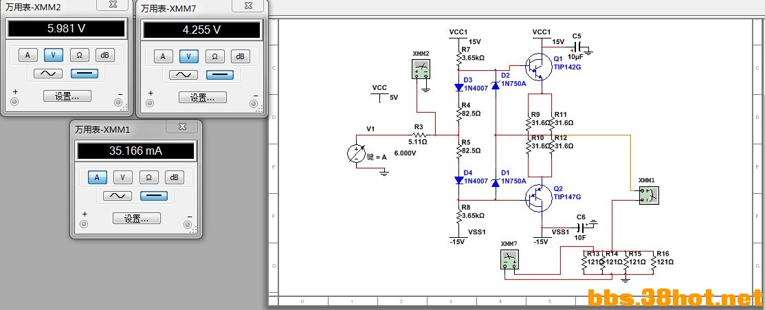

单独仿真后半部分电路成功,加上运放就不成功
无法调节电流了

貌似运放接错了

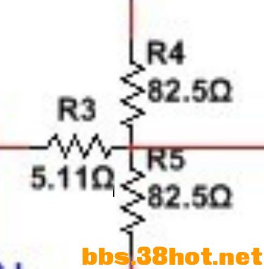

放大了看,R3与R4R5中点没有连接?那自然仿真失败。

哪里?没有理解

你确定连接了么?

还有,R4R5中点不能与输出端直接连接的。

确实发现R5没有连接上,还是有问题

正输入端没有接地。

接了呀

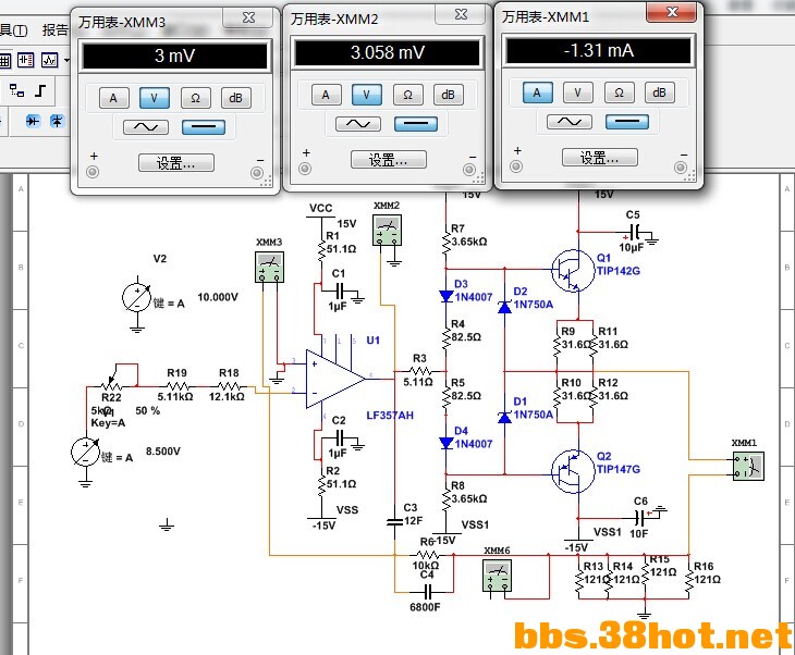

电容是以F为单位的?是pF吧

电容6800F?

失误,标错了

运放接错了吗?

仿真图上运放无反馈。

两个电容单位标错了,仿真成功

运放负输入端没有反馈也能仿真成功?

有反馈呀,不然怎么成功
