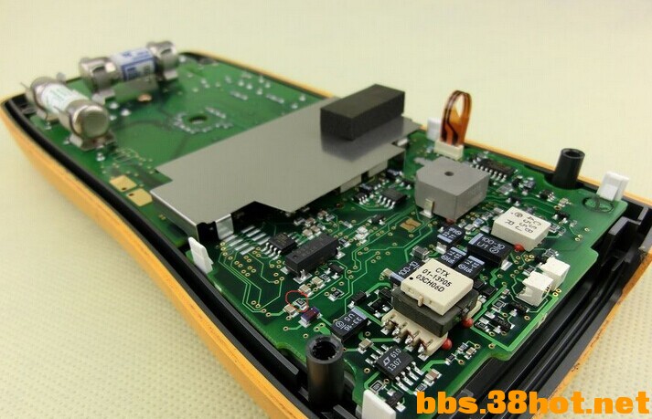

只需要改一个电阻 不影响精度 非常简单 那个电阻只要拆开后盖就能看到 我改成4v出电池符号 3.6v闪电池符号 3.2v关机。红圈那个电阻串380k电阻

楼主的方法是不行的,虽然此方法能让电量检测符号不显示出来,但是电池的电量过低了,电池电压低于4.8V,万用表的度数就不准了。另外我不想在主板上动手术,187可是表王啊,谁舍得呢?还是在电池上下功夫吧,比如用锂电池加占位筒,使用时间不多直接用碱性电池。

 楼主| 发表于 2014-10-2 13:03:19 | 显示全部楼层
xianyoukui 发表于 2014-10-2 11:37
楼主的方法是不行的,虽然此方法能让电量检测符号不显示出来,但是电池的电量过低了,电池电压低于4.8V,万 ...
我试过一直到3.2v关机测量基准没有任何变化 因为187内部有个开关电源升压稳压了 所以精度可以保证  这个其实不用焊接 可以直接在反面一个电阻上用导电胶布并一个电阻就行了

 楼主| 发表于 2014-10-2 19:30:47 | 显示全部楼层
红圈那个电阻串380k电阻

图放大,能看到有红圈

380K是非标称阻值啊,不好找啊,390K很好找的。另外你说不用焊接,直接在反面用导电胶布并一个电阻,是怎么回事?

 楼主| 发表于 2014-10-3 06:42:56 38hot手机频道 | 显示全部楼层
就是改取样电阻 原来是1.5M跟1M电阻分压 红圈那个是接地那个电阻可以改到1.38M 要是不想焊接可以在反面那个1.5M电阻上用胶布并联一个电阻
