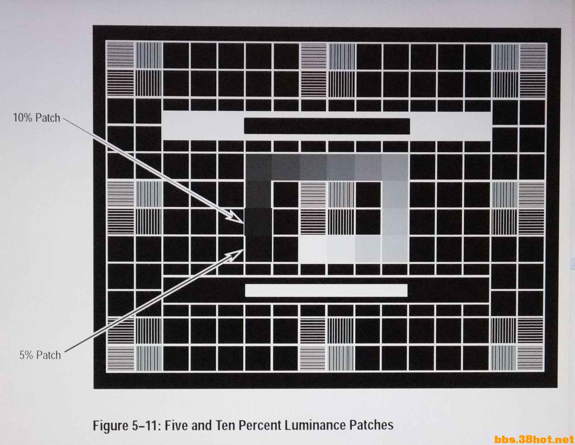

示波器有示波管做显示器件的,也有用显像管做显示器件的。由于显示信号的精度要求比电视高得多,所以,几乎所有电视机上的调整项目,示波器中都有,并且要求更高。印象中,岩崎的SS-7610示波器,仅用于聚焦调整就有4个微调加一个面板旋钮,还有不叫做聚焦调整,也已聚焦相关的调整,如阴极电压、阳极电压等。对于采用示波管的示波器,由于扫描角度比较小,一般不设计扫描线性调整部分,只要保证精确、稳定的垂直和水平驱动电路就可以。
对于采用显像管显示的示波器,因为偏转角度大,保证扫描线性成了第一要务。为了调整扫描线性,常常可以看到在显现管屏幕附近贴有大量的磁片。显示部分一般是独立的,显像管也是专用的,一个7吋的黑白显像管的价格可能比电视机用的14吋的彩色显像管还要高。为了方便在维修保养时调整显示器,一般还提供一个标准的测试卡图形。(如下图)

谢谢老兵老师的详解,回头来摸索一下2235的聚焦。还请老兵老师和各位老师届时给予帮助了。
