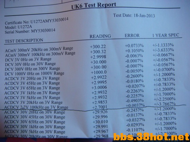

发表于 2015-12-6 13:59:37 | 显示全部楼层
caiyongzhi 发表于 2014-9-27 21:59
偶可能错了,但仅仅是错在我的那个分母是50,但用那基准电压做标尺差肯定不对的。两点的误差 ...
兄弟,确实是你错了,我不知道你所谓的标尺差是指什么,但那个公式应该是基准电压做分母的,你看看安捷伦U1272A的校准证书
