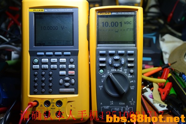

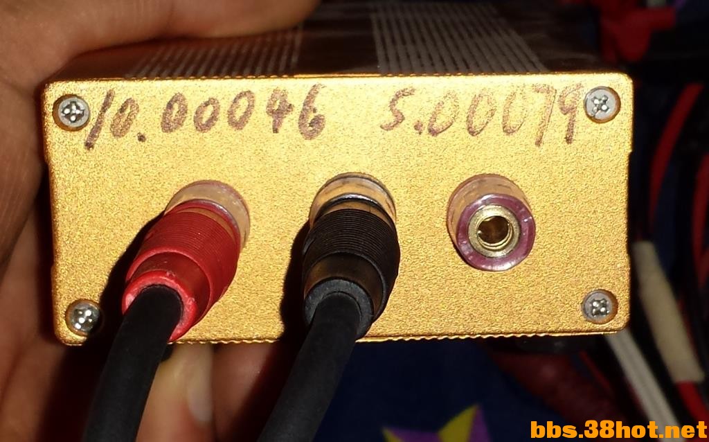

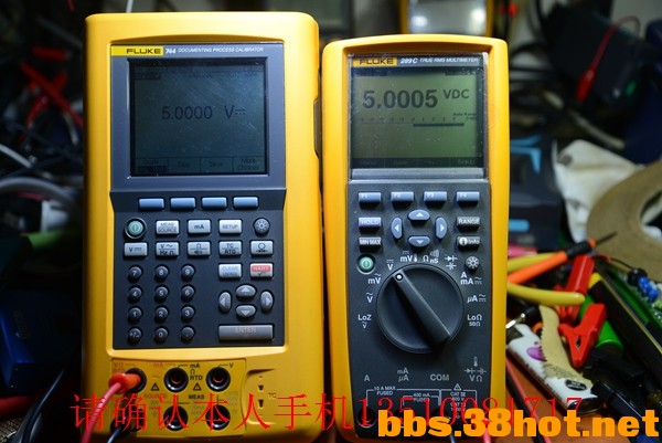

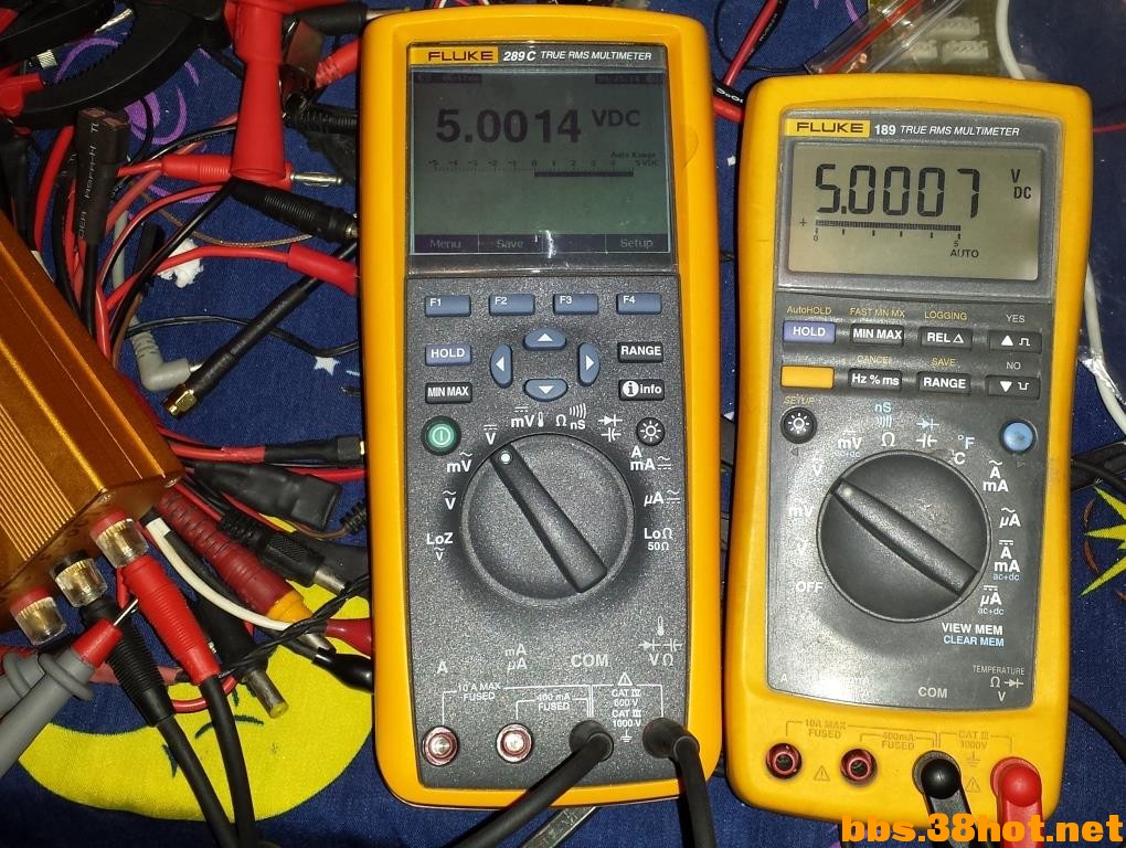

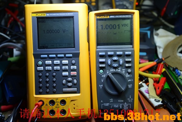

刚入了只289C,手中只有电压基准,测试了下,感觉有点不靠谱,想问下,是否超差了。
 楼主| 发表于 2014-9-26 19:08:29 | 显示全部楼层
289c是今年3月份出厂
还不如多年前的189

超差不算吧,八系列不都是万分之几的精度么,你这个不到万分之二。何况末尾还有一个误差的。
只是好奇,为何有了189还要289,差不多的东东啊

这是我的289C,,前年买的,一直收藏,,刚刚测试的,感觉可以接受,,,关键是你的基准源可靠不???
发表于 2014-9-26 21:51:11 | 显示全部楼层
用lm399级别的比较好,不一定要10v,5v的,7.xxxxxx一样可以

有病,这个误差根本可以忽略不计,你测试什么电路需要那么小的精度?
发表于 2014-9-27 08:33:15 | 显示全部楼层
没超过0.025%,正常品质

发表于 2014-9-27 11:22:45 | 显示全部楼层
10V档,100X(10.003-10.00046)/10.00046=0.0254%
精度是不好,收的二手还是全新入的呢?主板有没有修过痕迹,联机后从FVF软件上读出序列号和机背上的是否吻合?
大致算了下,从显示的数据看,如果以基准标定值为准,289在这两个点的误差分别+0.012%和+0.0058%,结果在额定的范围内(±0.025%+2),没有超差。与之相比,楼主的189显然更好一些:偏差在左侧,分别为-0.0018%和-0.00092%。

 楼主| 发表于 2014-9-27 14:20:12 | 显示全部楼层
caiyongzhi 发表于 2014-9-27 13:40
大致算了下,从显示的数据看,如果以基准标定值为准,289在这两个点的误差分别+0.012%和+0.0058%,结果在额 ...
是啊,正常应比189精度更好才对。
发表于 2014-9-27 14:35:17 | 显示全部楼层
lsp5454 发表于 2014-9-27 14:20
是啊,正常应比189精度更好才对。
从手册上看,二者的额定标称精度是一样的,不能因为289C是新的,就判定比以前的189精度更高。
发表于 2014-9-27 15:22:04 | 显示全部楼层
精度是不好,收的二手还是全新入的呢?主板有没有修 ...
老弟,你上面的这个公式有点小问题:
分母不是10.00046,10V测量时,应该是该测量档位的标尺差。你看下楼主的贴图,输入10V时,289自动切换到了50V档位,你用基准电压做分母,那么算,自然超差了啊

发表于 2014-9-27 16:39:10 | 显示全部楼层
表是买来用的。即使是新表,精度在范围内即可,误差是0.01%还是0.02%都合格,在使用中没差别。我的287新表买回来测试,也有误差0.03%的时候,当时不爽,过后早就忘了。就是一工具而已,能长时间保持一定的精度已经很好了。不必过分纠结于差几个字。
发表于 2014-9-27 18:11:09 | 显示全部楼层
lsp5454 发表于 2014-9-27 16:10
你那么算就更不对了,哇咔卡!!
好吧,我记得那公式里,分母是标尺差的绝对值,如果我错了,可能仅仅是把分母,也就是标尺差当成了50而不是45。不如早点便宜出了那闹心的表,更踏实些呀。
