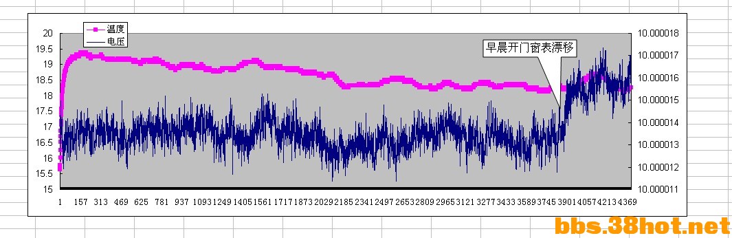

 楼主| 发表于 2014-8-30 09:10:41 | 显示全部楼层
qinchang 发表于 2014-8-29 09:27
由于开关管的影响,4910的10V存在时间很短但是幅度很大的尖峰,所以加了1k电阻和0.1u电容组成的RC低通滤波 ...
数字部分和开关部分。滤波部分都没有用4910的原理,复杂不好理解比如脉宽生成,使用SET和RESET在开关电路才形成的,我们熟悉的PWM波。我电路在数字部分就输出PWM波了
3458A采集的2号PWM10V数据。
2号PWM10V测试二(3458).rar
102.4 KB, 下载次数: 69
3458A采集10小时,10NPLC

 楼主| 发表于 2014-11-4 10:50:50 | 显示全部楼层
老化2个多月了,采集测试10小时,最小标准方差到0.037PPM
