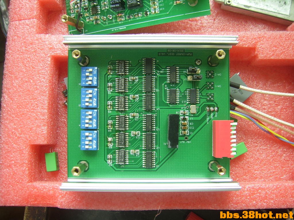

  DATRON 4910是唯一的一款PWM 10V参考级电压源,其高性能的指标是一个标杆,近30年来无后来者。可惜这款高水准的产品,早已停产,二手市场奇货可居,难觅芳踪,是专业人士和基准爱好者追捧的目标。4910传世不多,国内当年进口也很少,西南这边,我做知道的仅有一家军工科研院所有一台。复刻4910是许多爱好者的愿望,也是我想完成的目标之一,准备产品化它,打破10V基准的垄断局面。

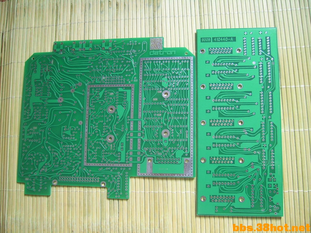

  4910有公开的资料可查,复刻不是啥高难度的事。大公司不看好这个市场,太小了。小公司都追求短平快,也不愿意投入。科研院所曾经有国家专项资金支持的,仅看到论文,好像样机图片都没有,更没有见到实际产品。前几年民间的爱好者有人做了,我收到2个样板,进行了测试,噪音太大,后来也没有见到改进的样板。这2个样板都采用了现代出现的小型器件,单看器件的性能比80年代末期的好许多,性能缺不理想。
4910是一个闭环系统,设计到数字部分,基准部分,开关部分,滤波部分,误差积分部分,末级输出部分。这个几个部分必须完整形成一个系统,闭环中的任何一部分都会影响到结果。考虑到每一部分都比较生疏,有人完整复刻了4910的线路,这个板子送我了2套,我没有装,主要是体积太大了,一些元件也不好齐套。我还是按照我自己的思路设计电路,实际工作已经开始于数年前,首先从基准部分开始,LTZ1000A的基准部分坛里出现许多版本,我也利用自己的测试条件测试了部分作品,这部分已经做得不错,群策群力,解决了早期的振荡问题,恒温点过高的快速老化问题,并向VISHAY定制了对指标有关键影响的电阻。
开关和滤波部分,我2年前已经也实际做了,当时单路。主要了解开关部分和滤波部分输出噪音的影响,测试部分是难点,逐步购置和完善了测试的办法,没有任何公开资料介绍这部分怎样实际测试,见到的都是仿真。滤波和开关选型了许多元件,2年间间断改进,现在终于把这个部分的噪音控制了下去,也摸索出了噪音的影响因素,怎样去控制噪音,这个部分是PWM D/A的拦路虎之一。

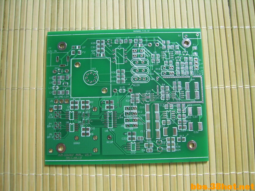

其次是误差积分部分,从今年5月开始实际搭电路测试。误差积分在电路中相当于天平,一端是参考基准,一端是代表输出10V稳定度的电压,输出变化与参考基准,就给出误差控制信号,去控制输出级的增益,是其稳定到10V,这就是4910的闭环原理,相当于模拟的自校正过程。这个相当于天平电路的一点点变化都可以影响到输出,对积分电路自身的平衡要求极高,要做到优于0.1PPM级的平衡度。

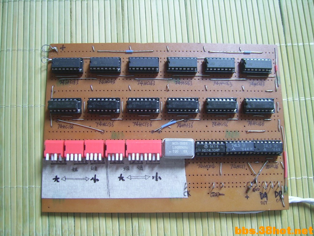

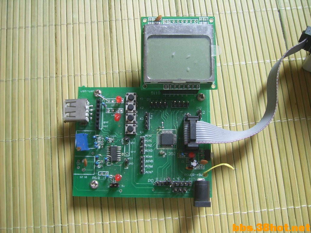

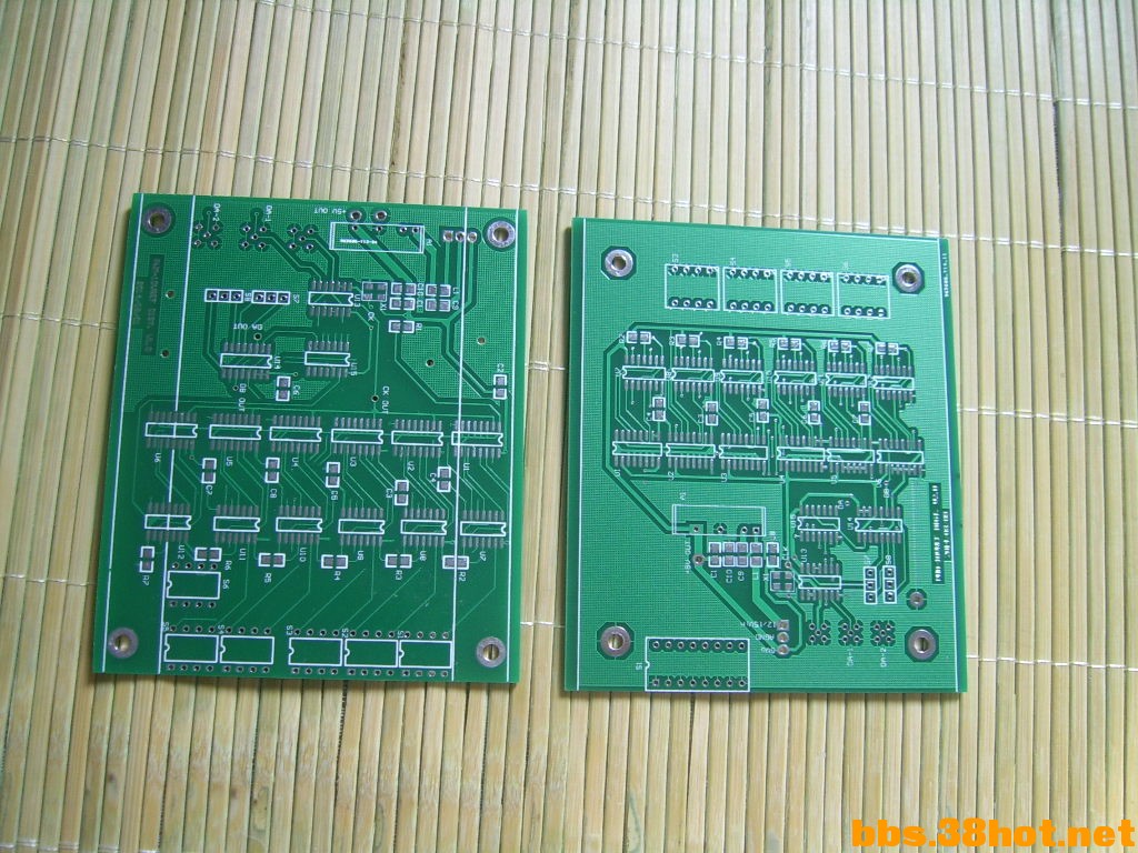

数字部分的方案很多,也比较容易做,由于我的方案是2路PWM波叠加,相当于交流信号相加,对同步和相位噪音要求较高,3位热心朋友设计了相应软件,并送来样板测试,不满足我后级电路的要求,我不懂单片机,也许是沟通的问题,从技术上来说,是不应该出现的。现在本地和外地的朋友还在做这部分工作。我的数字部分,还是用全分离逻辑器件搭建的,速度快,指标也非常好,与我后面的电路配合完全无问题。
电路部分都这几部分,实际制作后还发现许多要解决的问题,比如电磁干扰的控制,PCB的布线,地电流回路点设置,开关频率的选取,开关器件的选取,积分电容的选取,积分平衡点的设置一大堆的疑问要一一确认都输出的影响,测试的过程漫长枯燥,PCB的线路割断飞线优化走线,每动一点都要一一测试。

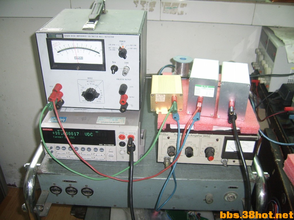

对技术消化吸收积淀了几年,今年5月开始动手电路设计,组合以前的单元电路,打板数次,现在终于完成了2件可以拿出来亮相的正样,噪音与我DIY的263相当,1-10Hz,最好的是2.5uVpp.24小时稳定度1-3uV,长稳在测试中,温度系数最好的0.1ppm/℃,这个指标已经是半个月的反复测试,元件筛选结果。努力的目标是0.05PPM/℃。
朋友用单片机做的数字部分
朋友用单片机做的数字部分
朋友1/1复刻的4910PCB
朋友1/1复刻的4910PCB

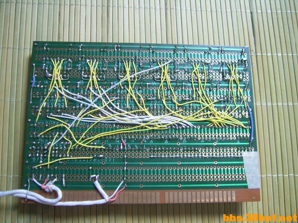

手工飞线
手工飞线
2路PWM输出的数字板
2路PWM输出的数字板
2次打板的数字版
2次打板的数字版

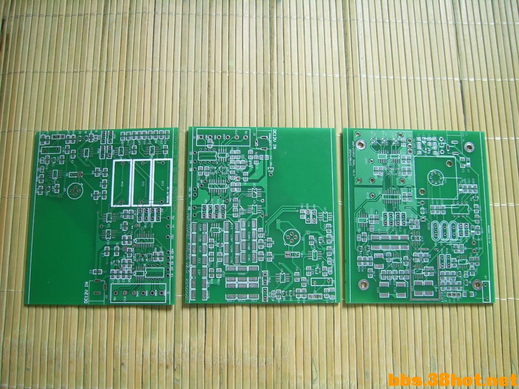

3次改进的模拟板部分
3次改进的模拟板部分

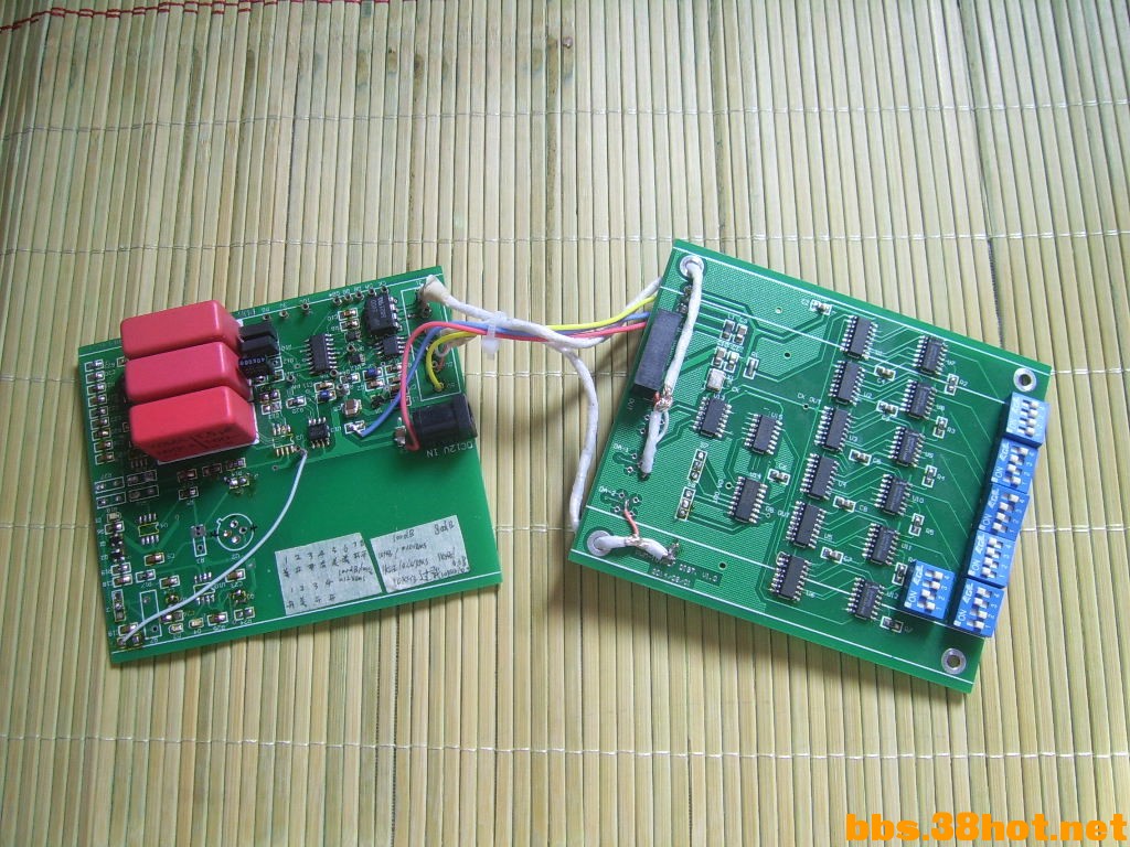

正样使用的数字板
正样使用的数字板
正样使用的模拟板部分
正样使用的模拟板部分

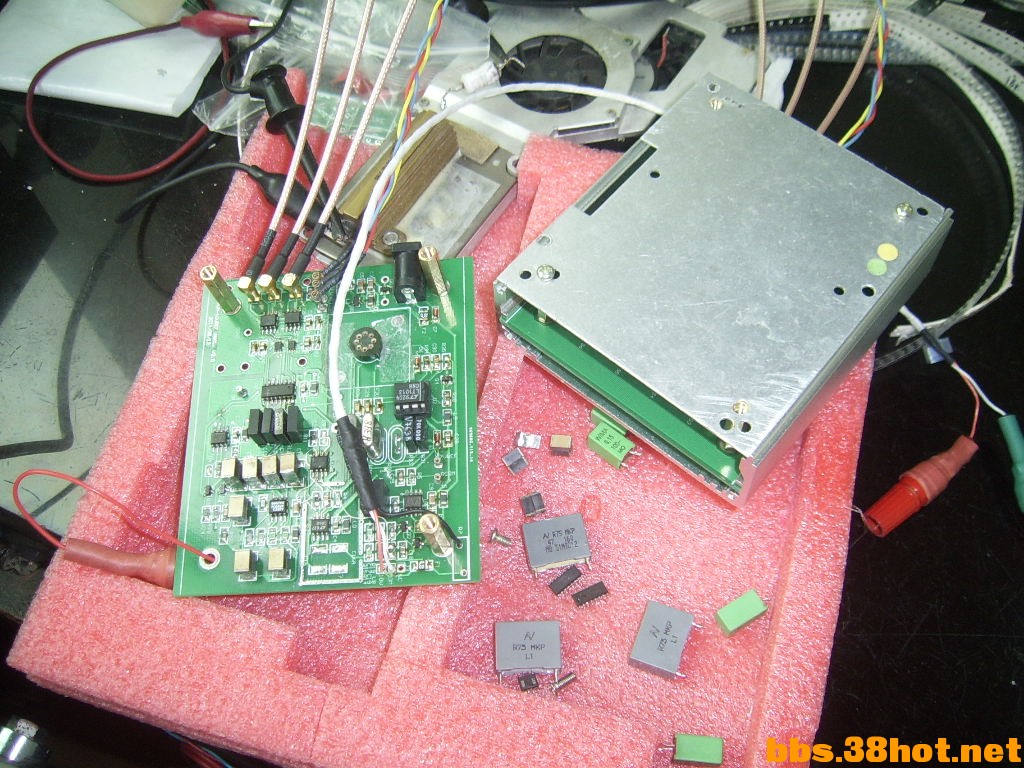

第一次联合调试的板
第一次联合调试的板
调试中的正样
调试中的正样
测试中的2件正样
测试中的2件正样

未改进2号正样的温度系数测试10小时左右
2号PWM10V测试一.rar
114.69 KB, 下载次数: 116

诺基亚的显示屏  我用的时候会突然 字体变了  有时候没显示了。。。。。。。
不知道唐老师用的如何?
我没有用单片机方案,用的逻辑IC搭建的数字部分
单片机方案是朋友做的给我测试的

用破3458A采集的视频,相机拍的。
3458A设置10NPLC
链接

3台破机组合的,性能非常好,还是高稳的

视频中是多少PLC的结果?
 楼主| 发表于 2014-8-28 22:42:25 | 显示全部楼层
shichen717 发表于 2014-8-28 22:40
视频中是多少PLC的结果?
10NPLC,还有一段15分钟的视频,太大了,上传不成功

走线好飘逸,我一直搞不懂是用什么软件画的或者用什么方法

那个板子上的MCU怎么看着像C8051F350?
