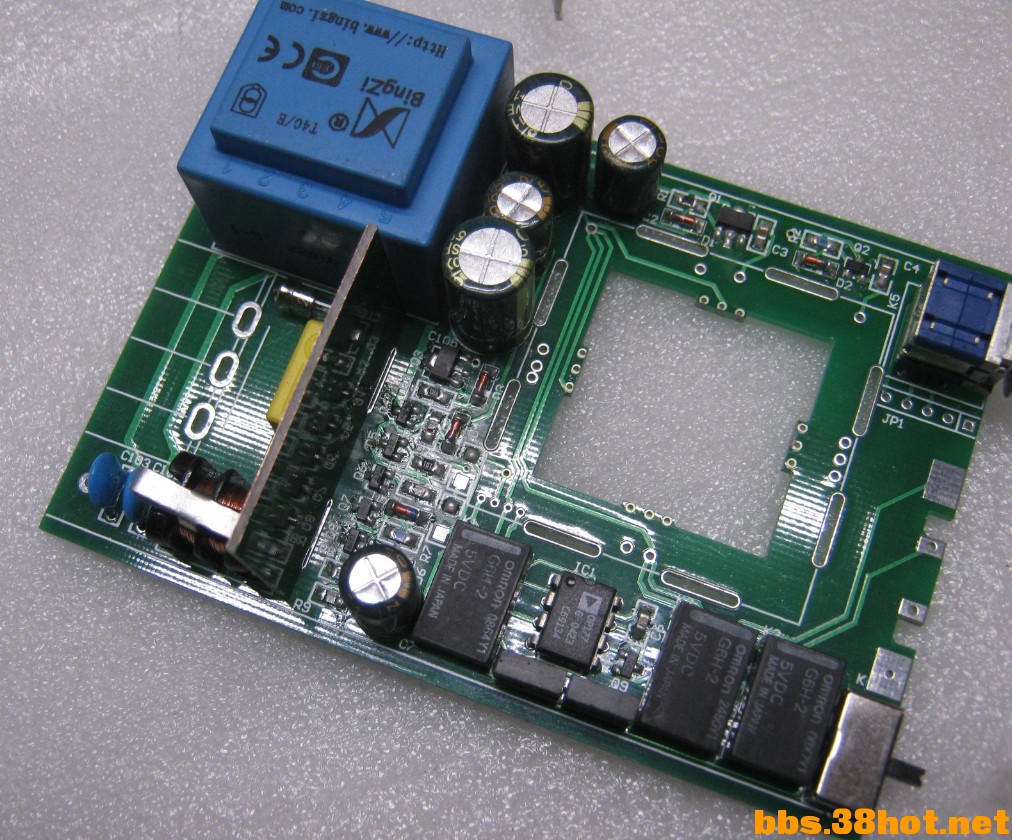

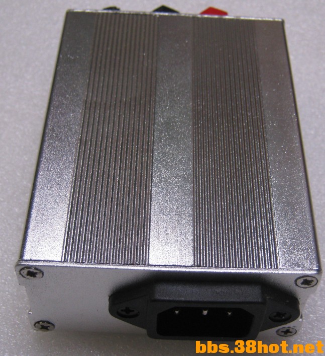

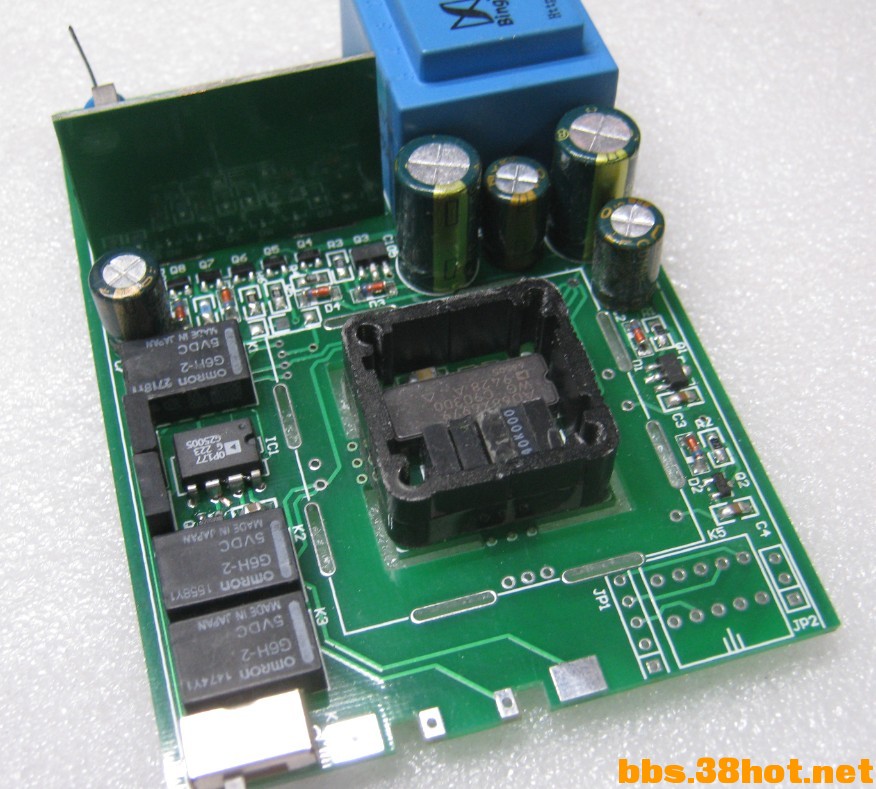

给9档基准升级了一下。在原体积不变情况下,做如下改动:
1、给基准内核添加了一个恒温槽;
2、增加独立检流电阻。分压电阻群不再兼任检流功能;
3、改两线输出为四线输出,电阻档不再受开关、继电器等影响;
4、等等

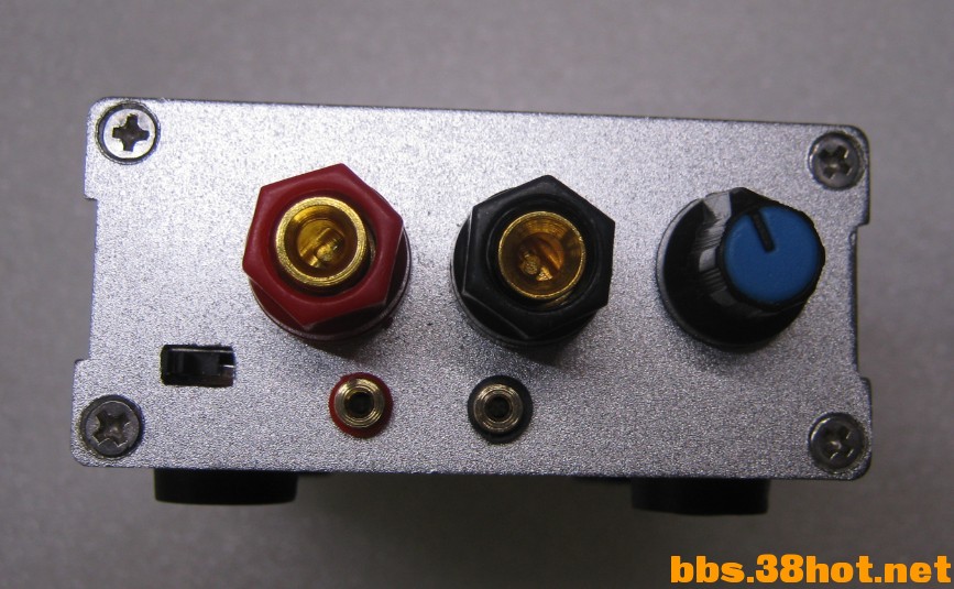

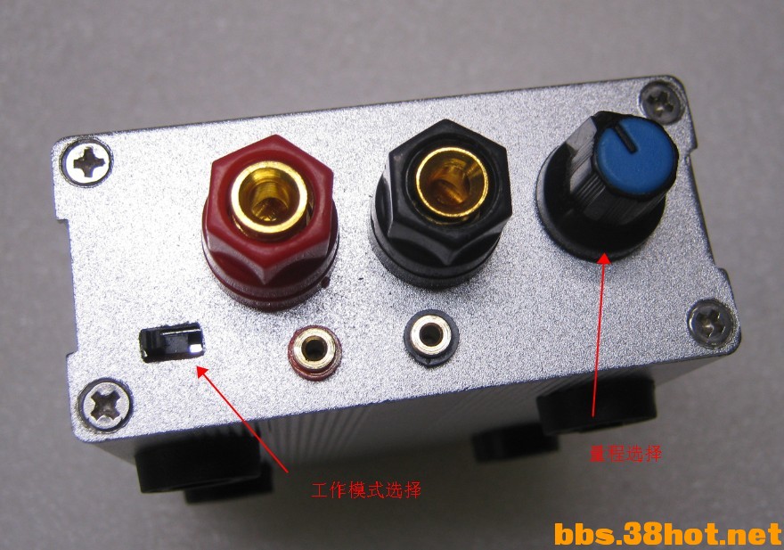

工作模式开关改为三档波动开关,档位选择开关独立和接线柱平齐。改善原有开关过于密集问题。
增加两只2mm香蕉插座。两只接线柱分别输出:输出+和输出- 。两个2mm香蕉叉为输出 sense+和sense-
电压和电流档位时,自动并联 输出和sense,即两线输出。
电阻档为四线制输出,高位表可接四线到表。无四线测量方式的表,建议并联输出和sense端口。

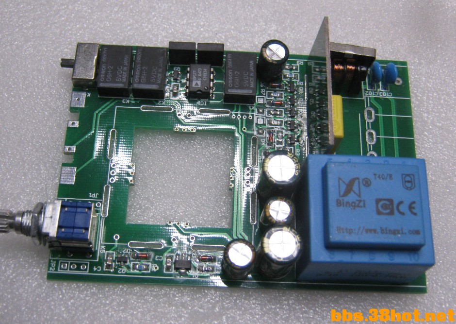

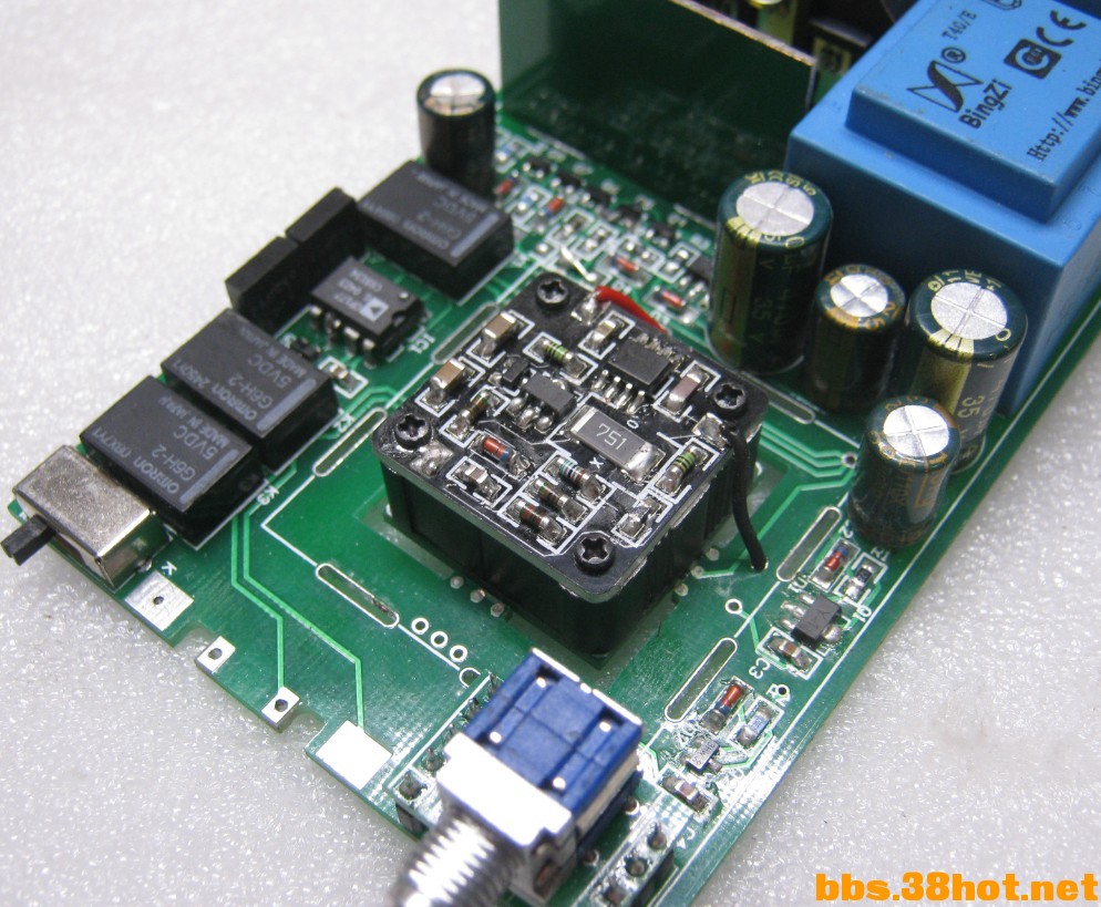

内部:

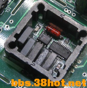

母板
基准核心和恒温槽边框

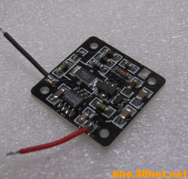

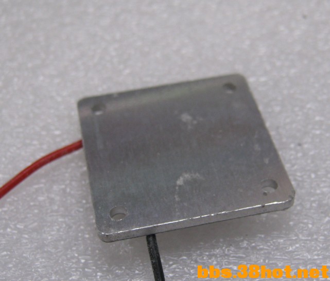

恒温槽上盖,

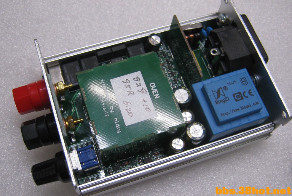

1,6mm厚铝基板,完美实现加热和检温一体。电源由两只特氟龙导线,飞线至母板。

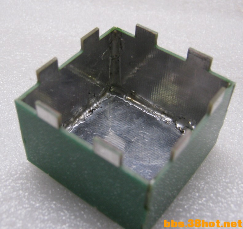

恒温槽保温体外壳,5片pcb指接合成,内部加入保温材料。
整体装配后:

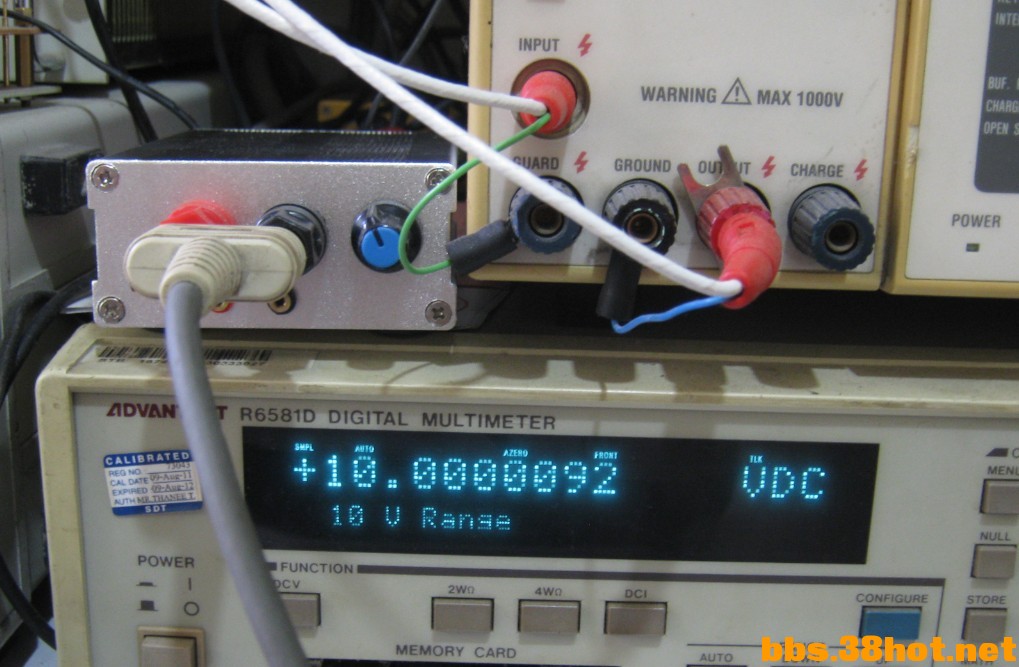

集中回答这段时间朋友们提出的问题:
Q:所谓9档,都是哪9档?
A:参看老版本9档基准,可输出  三档电压、三档电流、三档电阻,总共9档。
Q:恒温槽温度多少?高稳是否会导致加速老化?
A: 恒温槽工作在41℃左右,高温肯定会对老化速度有所提升,但不至于非常严重。实际上很多仪器内部温度都要超过40度的。
588基准内核,增加了老化补偿之后,按照原来的测算,没有补偿和恒温的年稳约为10ppm,补偿之后估算应该在5ppm上下。
Q:分压电阻群,是否恒温了。
A:  是的。也就是说电阻档也是恒温的了。
Q:独立检流电阻,有啥好处?
A:原来的结构是分压电阻兼做检流电阻,导致有大电流经过分压电阻群,而且电流不均。加速了分压电阻老化。
这个老化,体现在 电压、电阻、电流,三档都具有老化特性。独立检流后,无此问题。

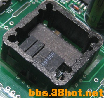

Q:新版恒温槽非常漂亮。但看保温外壳,内部保温层是否有点太薄了?
A:  基准内核,发热量不低。588内核超过0.2w、829内核的话,也将近0.2w了,399内核功耗也不低。
所以恒温槽保温,是要兼顾保温和散热两方面的,理论联合大量实验,最终定型保温层厚度的。
Q: 看现在的焊接,是手工焊接的,能否在将来改成机械化焊接的?
A: 看销售情况了,新版本比较老版本,复杂程度高了一倍以上,元器件密度也提高很多,未来的焊接肯定是要抛弃手动的。但成本增加比较大,光是这个面积上的钢网,也可能要达到千元级别的。
手工焊接的可靠性还是非常高的,在极小批量生产的前提下,手工焊接还是必要的选择。
Q:  恒温基准,还具有温飘吗?具体量有多大?A: 恒温基准也是有温飘的,简单计算为恒温槽控温比乘上内核温度系数。
新款恒温槽温控比大约为1:100,588内核温飘约为1ppm/摄氏度,所以实际温飘大致为0.01ppm/℃。

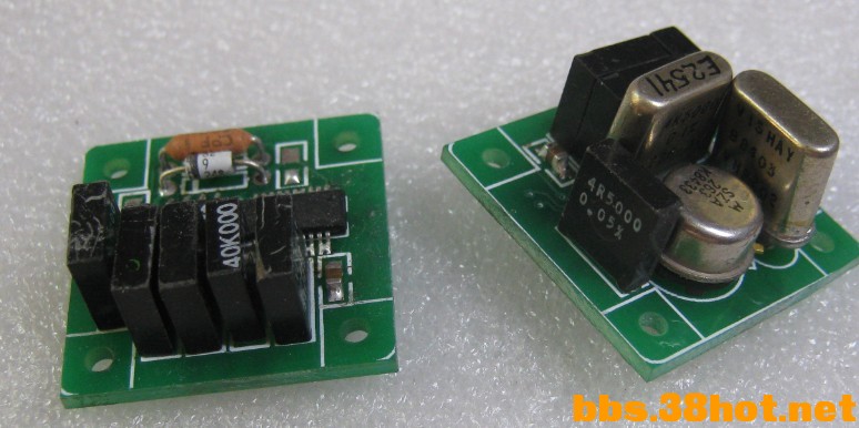

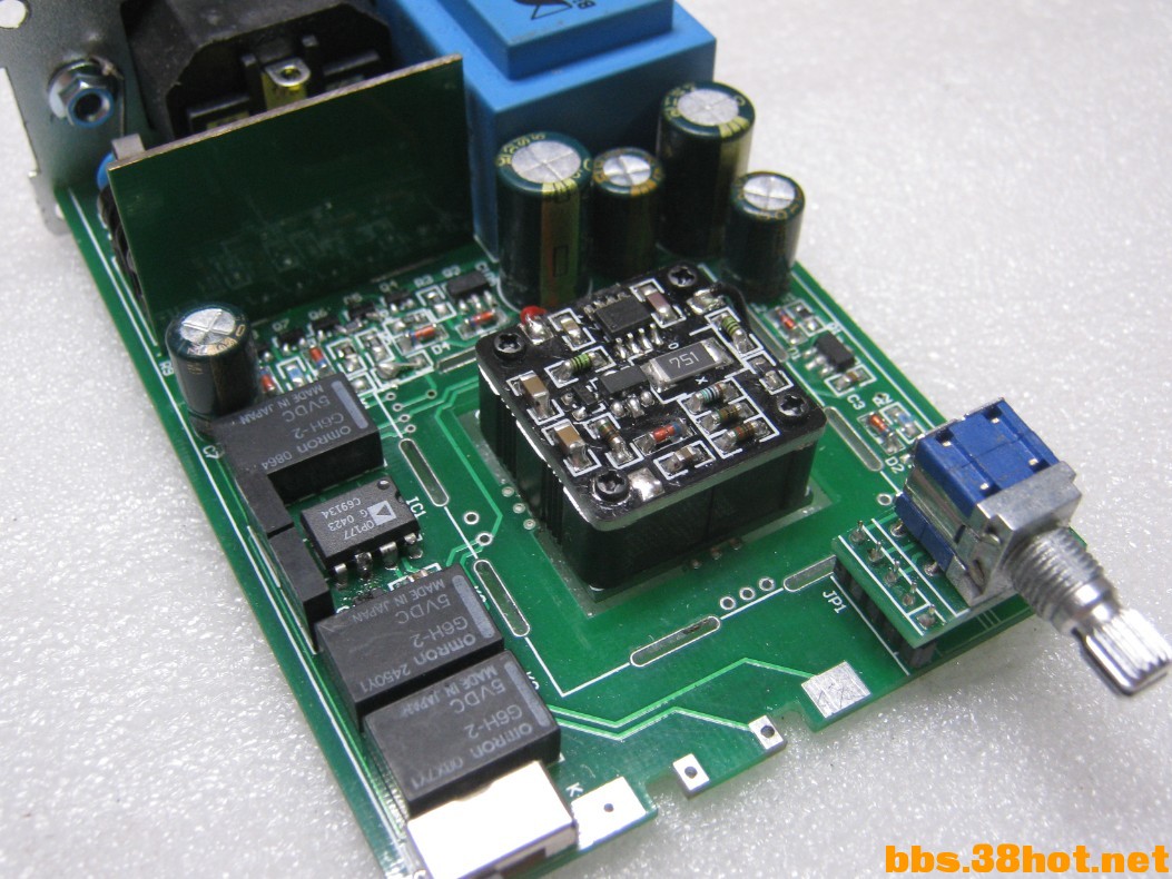

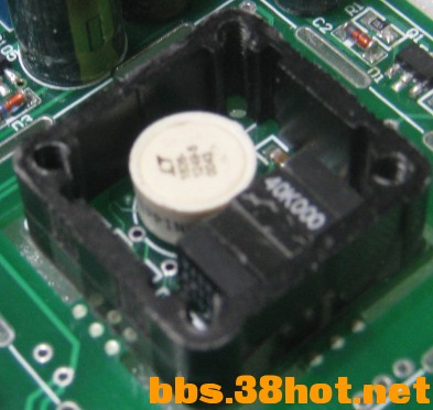

Q: 既然分开了母板和基准核心,我猜基准核心会有很多版本吧。
A:是的,目前做了AD588、LM399、1N829内核

面板设置两个开关,左面的波动开关三档,置于最左侧为电压档,中间为电流档,最右的话是电阻档。
右侧设置一个波段开关,分三档,设置输出值。
可输出9档,分别是:
10v、1v、100mv; 10ma、1ma,100uA ;1k、10k、100k
