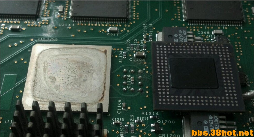

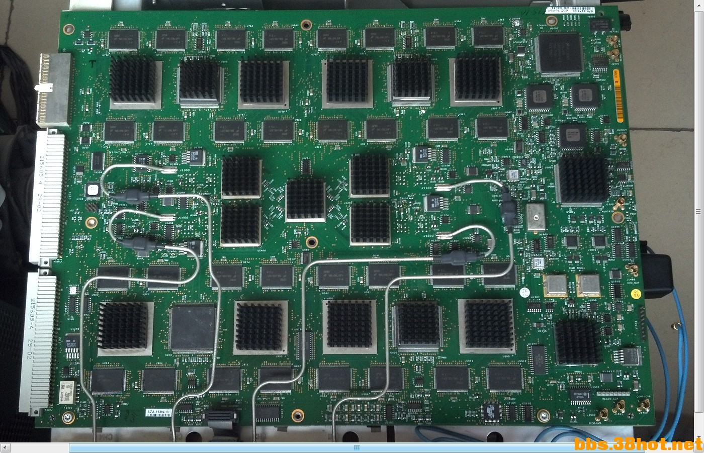

可能让大家误会了,那照片中A10板是TDS540的。
TDS7404主板是这个样子的。
TDS7254阻抗超差,手术时的照片

7000B机型04年上市,和7000上市间隔较短,买了7000的估计不考虑买7000B,买了7000B目前基本都在服役期,买二手确实不容易的。
7000B,6000B开始引入Pinpoint Trigger系统,这一系统沿用在DPO系列上,DPO新架构Demux的配合使这系统更加出色。
DPO2000在system层面就算TDS3000小升级版,原本跑vxWorks挺利索的MPC860,换成MPC870来跑Linux,是挺费劲的;EBI并行接入显示核心和采集,采集方面,NS ADC+HardCopyII构建,普源的DS2000和它惊人的相似 NS ADC+Spartan
DPO3000/4000好些,PPC440+128M DDR266跑Linux,PCI接入显示和采集单元,采集方面,AD+DMX+TRIG,都是TEK自家的。

bg8up兄弟,你那个TDS7404的A10板是底部的那块板吧,上面提到的这几个系列基本上都见过,也修过,但是没有BG8UP兄弟有时间研究,我只能蜻蜓点水点到即止,稍微看一看了解下,你老兄的焊接手艺也不错的!

看了楼主把电容换回贴片电解电容有点不可取!!贴片电解是经不起温度考验!建议换成黄色贴片固态电容!我一看见那些贴片电解就把它换成有脚电解电容!贴片电解坏得最多!!!
 楼主| 发表于 2014-8-25 14:38:44 | 显示全部楼层
zmc5354 发表于 2014-8-24 21:30
看了楼主把电容换回贴片电解电容有点不可取!!贴片电解是经不起温度考验!建议换成黄色贴片固态电容!我一 ...
谢谢您的指点。一方面,我的维修思路就是“修旧如旧”,所以换成了一模一样的贴片型的铝电解电容。另外一个很实际的原因,就是钽电解电容器是长方形的,放到电路板上就看不到焊盘了,对于只有一把电烙铁的我来讲,不知道如何把它焊到电路板上。
