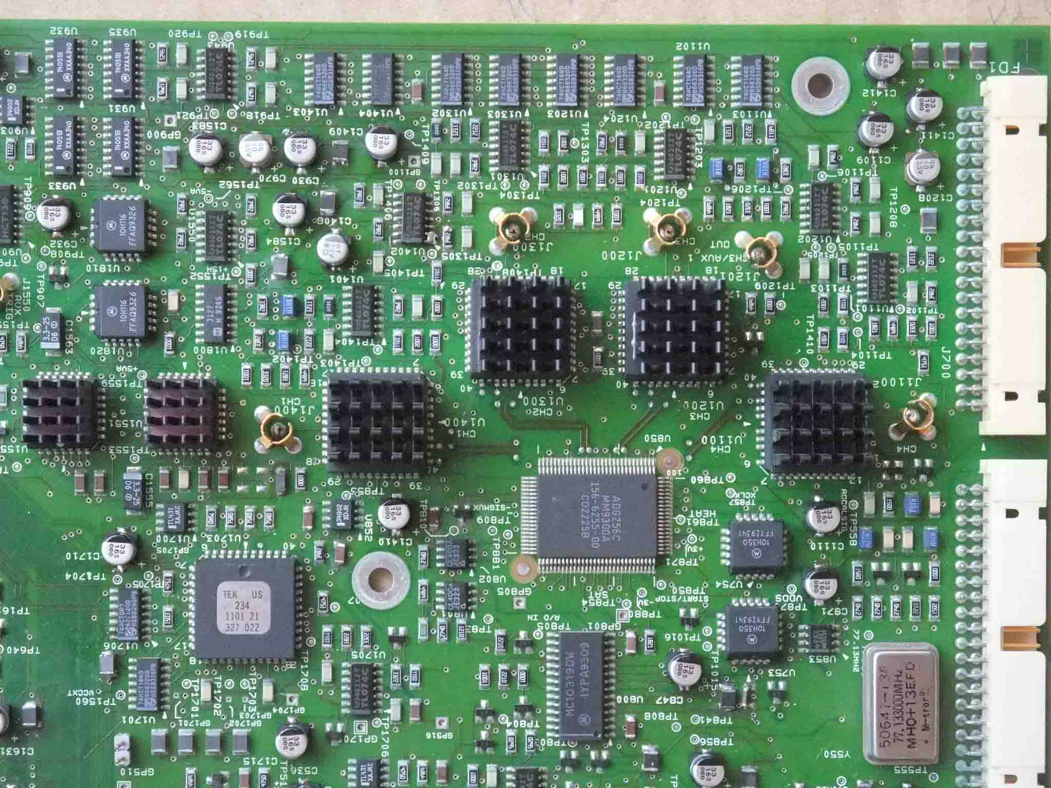

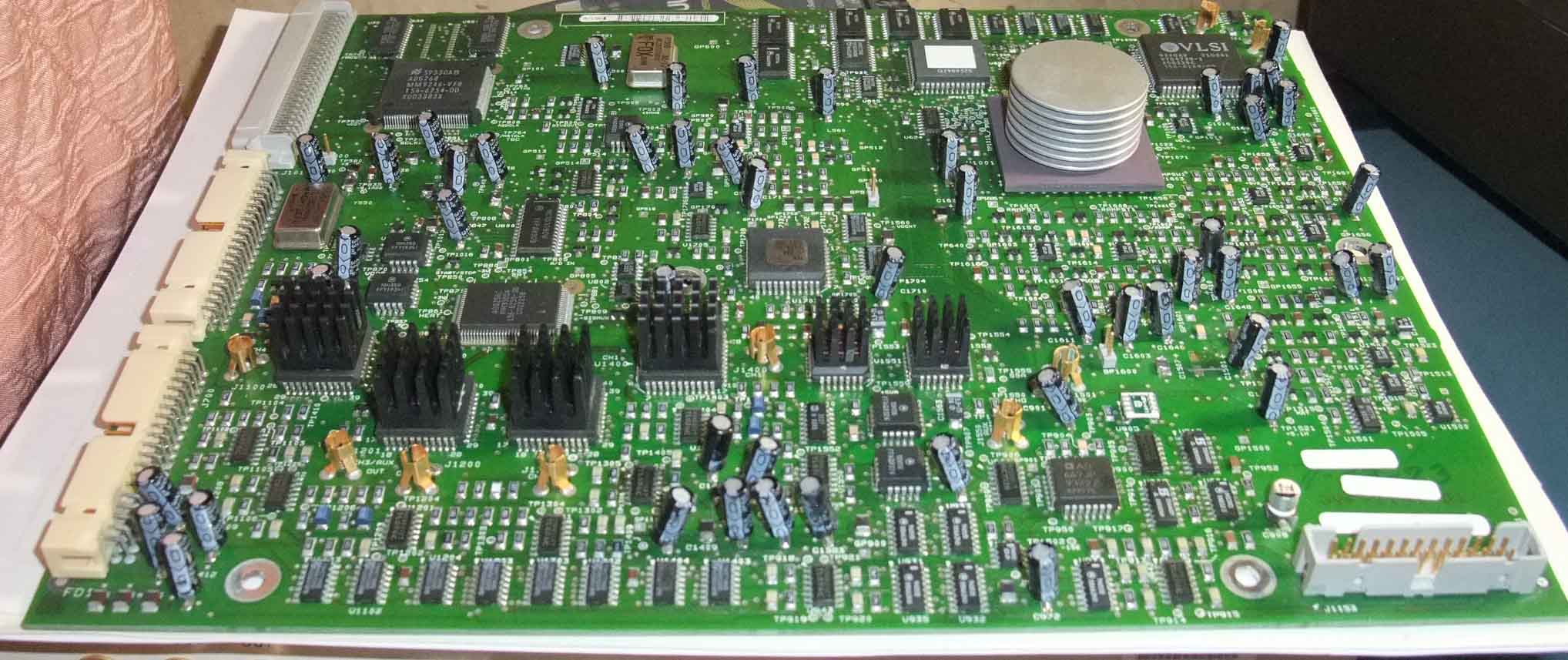

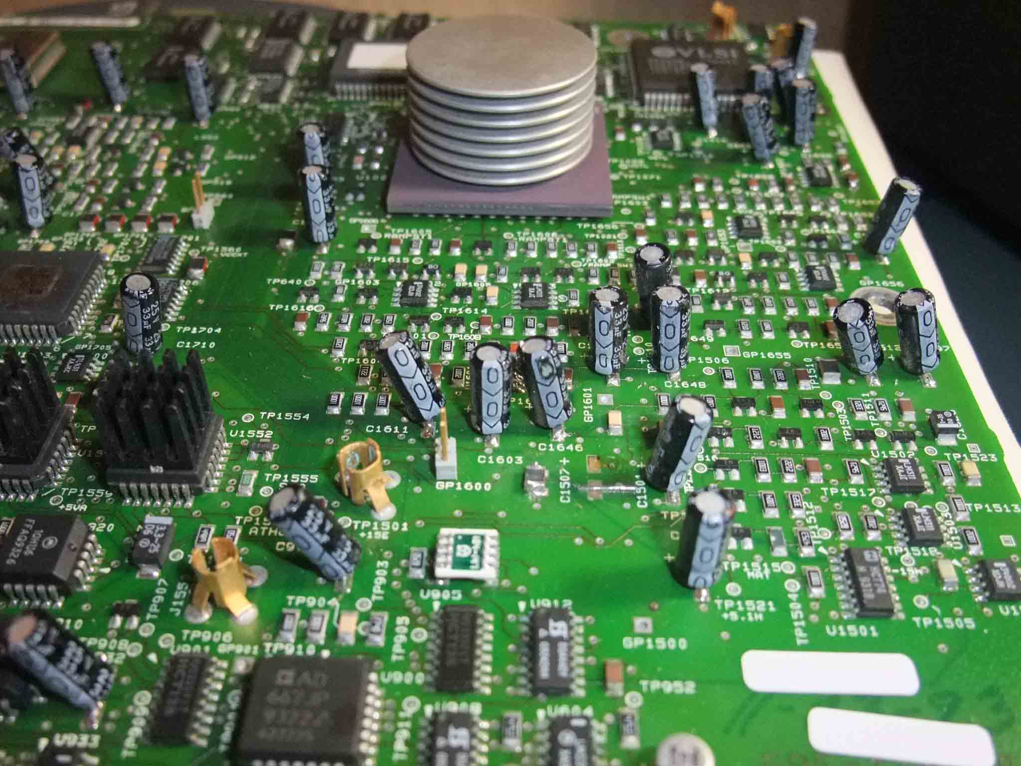

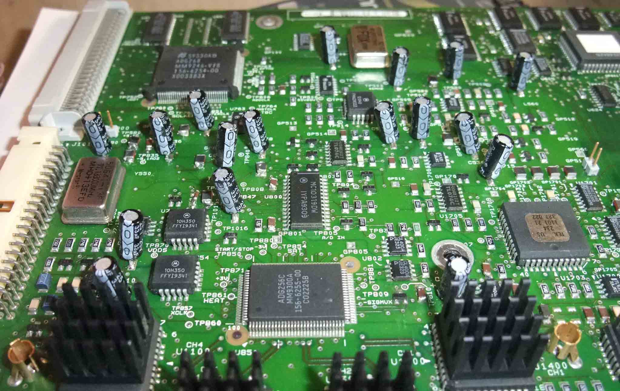

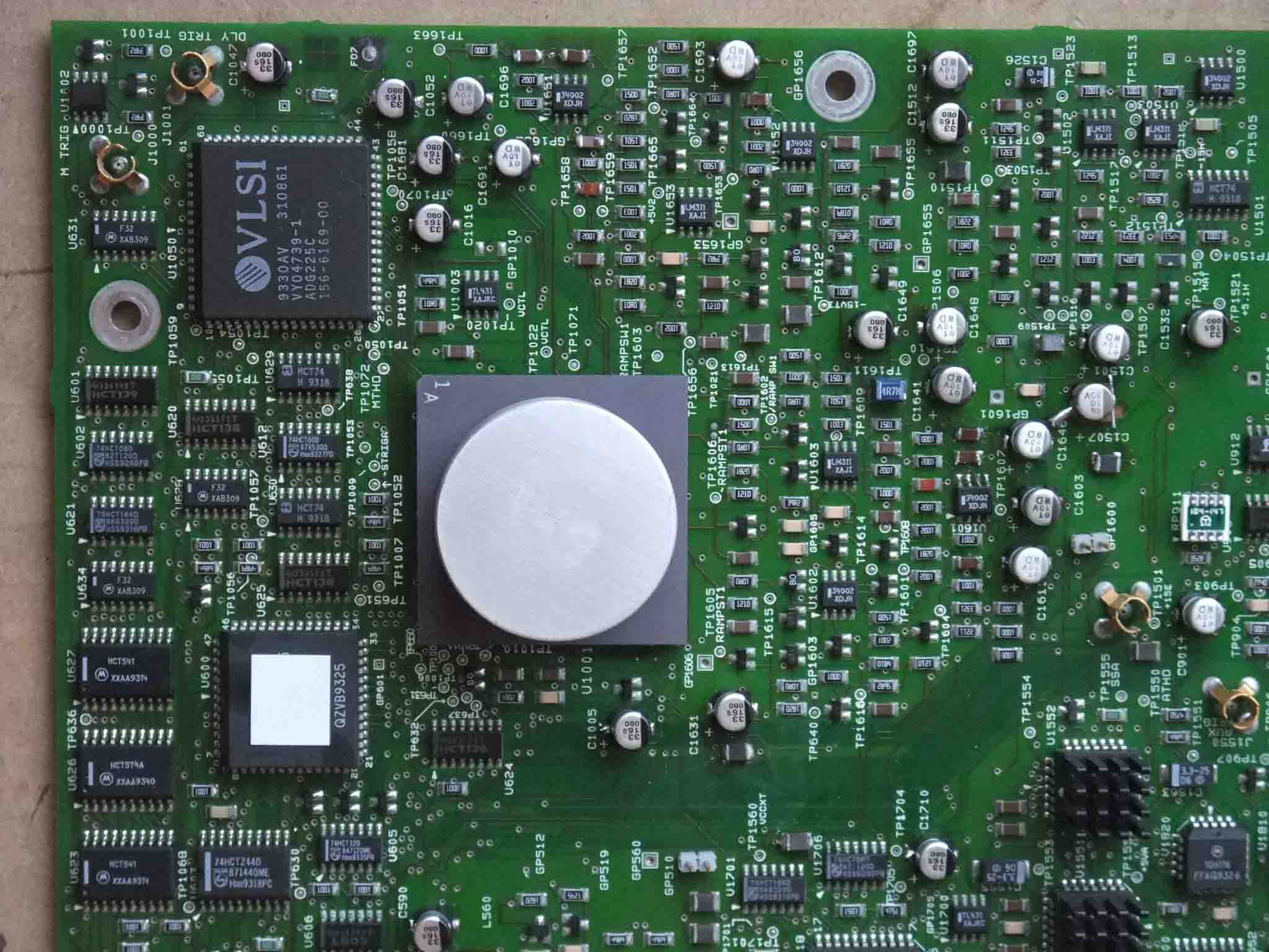

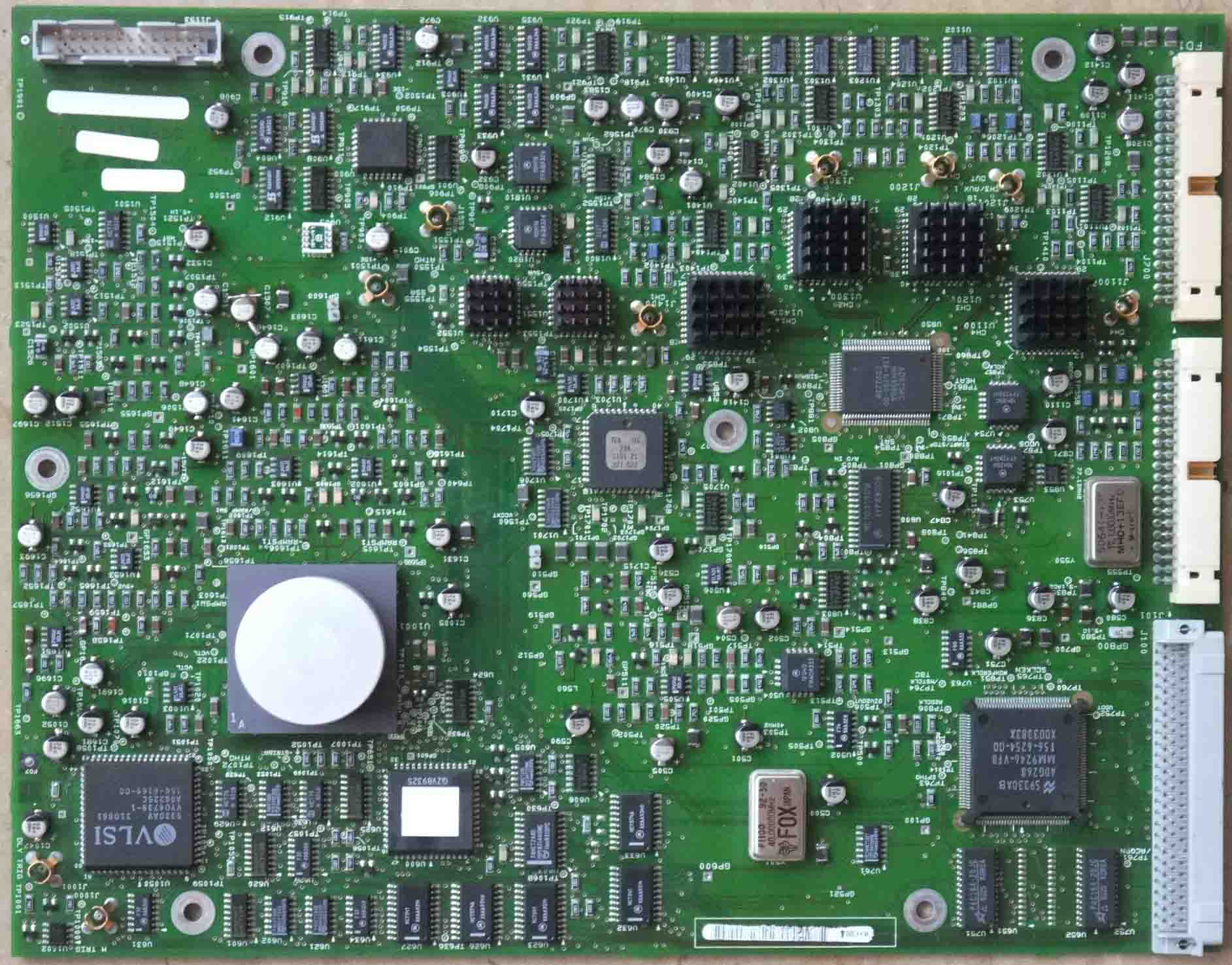

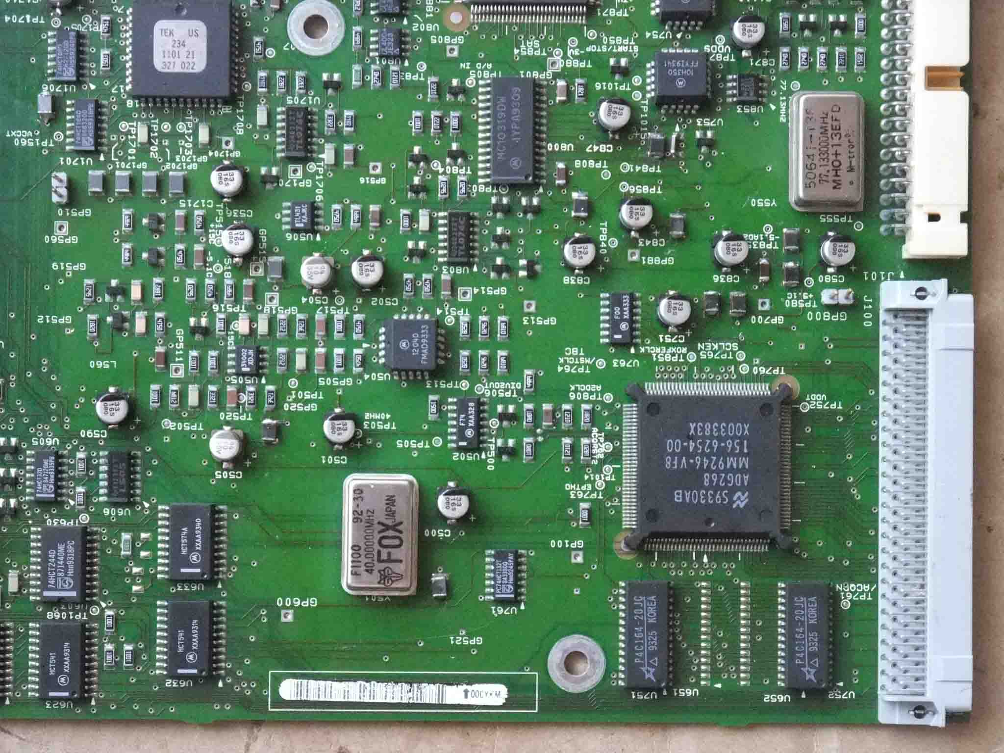

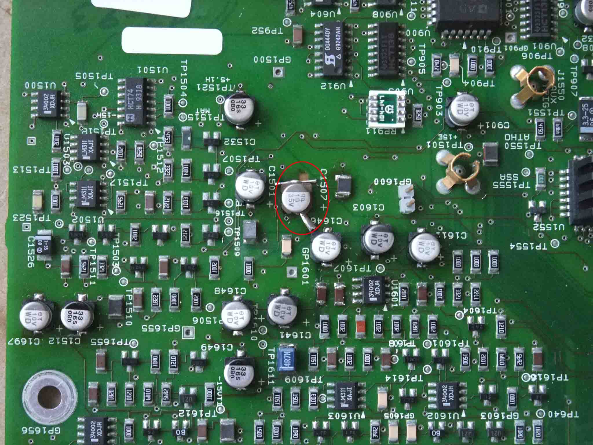

    前几天修了一台彩色CRT显示的数字示波器。修理时发现,所有的贴片电容全部被换成了普通电解电容,不但规格与原设计有较大的出入,焊接的工艺也是惨不忍睹。只好全部拆下,用进口贴片电解电容更换,修旧如旧,恢复机器的原貌。顺手拍了几张图片,本想私底下发给falcon_ljc网友看看就算了,觉得发到坛子可能也有一些实际意义。
原来的信号处理板,电容焊接的歪七扭八,多处虚焊
真的比山寨还山寨
修复后的板子
焊盘脱落,透孔腐蚀,搭桥连接

看到了,好手艺,焊接效果接近贴片机加回流焊。对于维修经典旧机,我感觉应该像维修古建筑一样,要修旧如旧才能保持原来的韵味,一味将高档料往上堆不但成本高而且对性能未必有多大帮助。老兵这次低价买来坏机,不但修好而且还将线路板恢复了原状,可谓是维修的典范之作,值得大家学习。

楼主好手艺,热心肠,在论坛里久仰大名!请问板子上那个看着像罐子的是什么呀?

发表于 2014-8-22 11:45:26 | 显示全部楼层
想问下:这种泰克上的贴片电容是电容工艺上容易漏液,还是焊接造成的?
发表于 2014-8-22 13:34:02 | 显示全部楼层
活做得漂亮!赞老兵同志!
发表于 2014-8-22 13:38:41 | 显示全部楼层
90年代的贴片电解的通病,无论是Tek的示波器还是AIWA的随声听只要装了这类器件的就基本没有不用修的。
哈哈,不是罐子,是散热架。
发表于 2014-8-22 14:51:53 | 显示全部楼层
AIWA,学生时代的爱好,那贴片电容便是隐隐的痛。。。
估计那个时代的电解液配方的问题。

falcon_ljc 发表于 2014-8-22 13:39
哈哈,不是罐子,是散热架。
那“罐子”下面便是TimeBase的“核心”,Clock Trig Logic

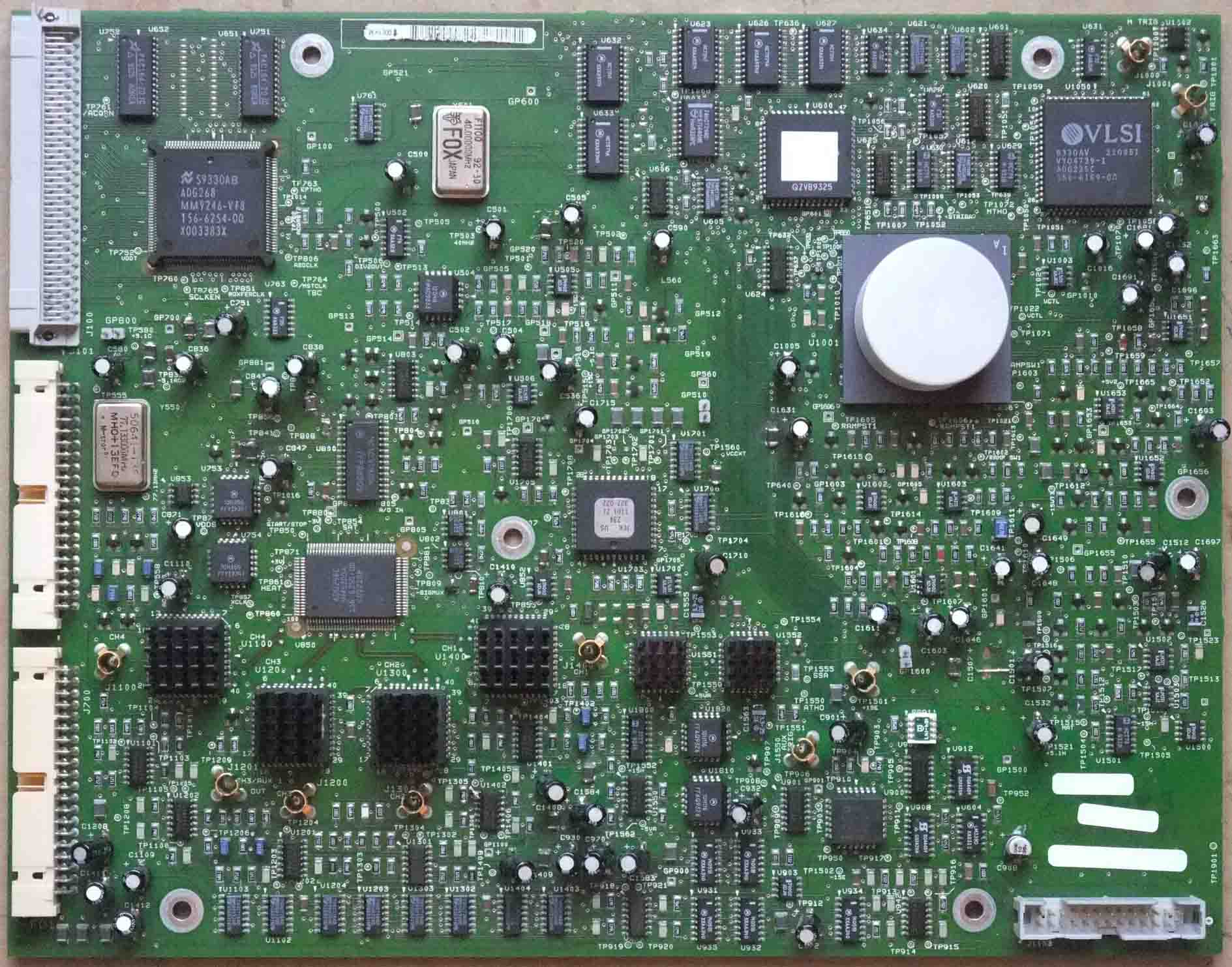

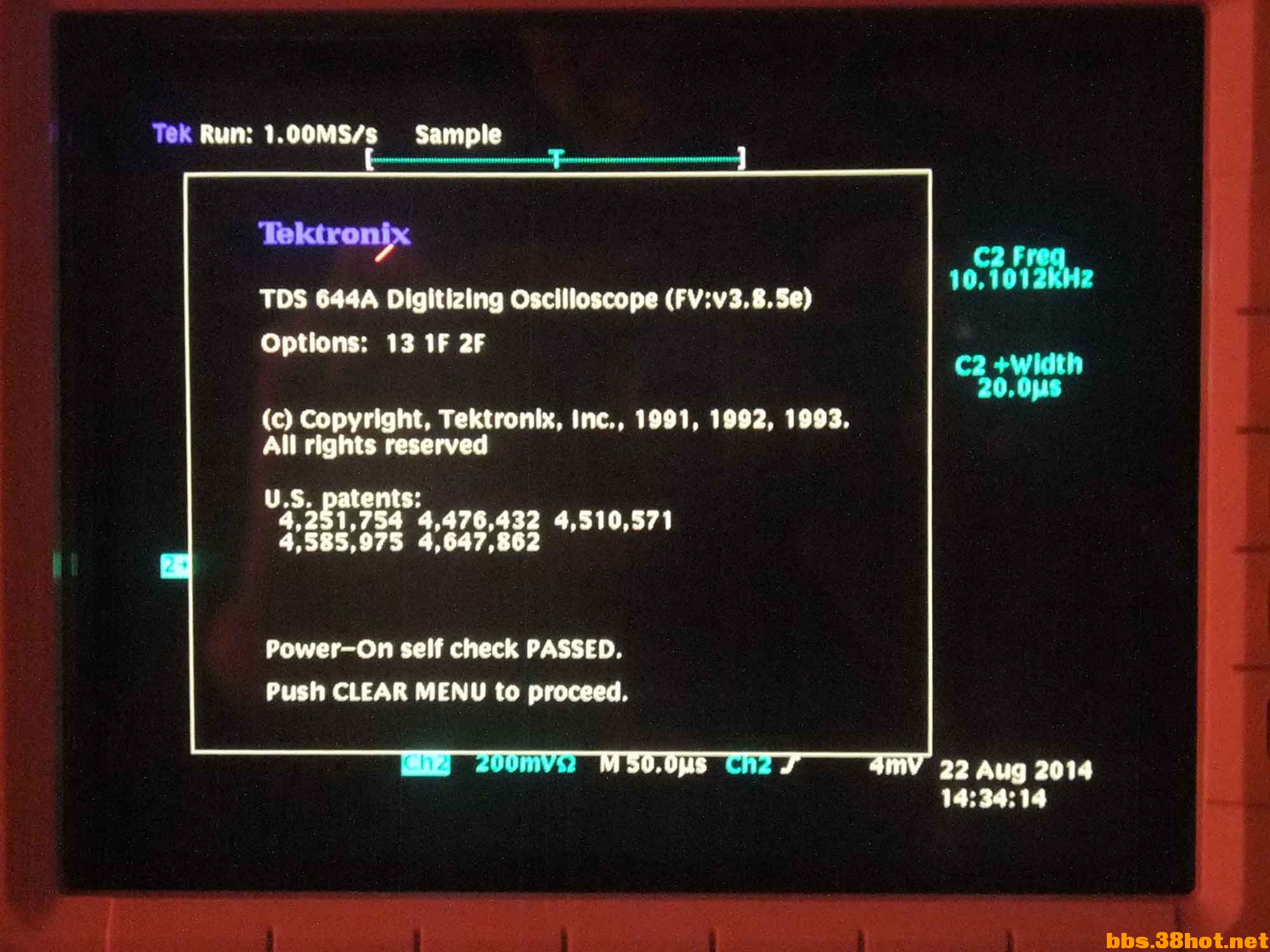

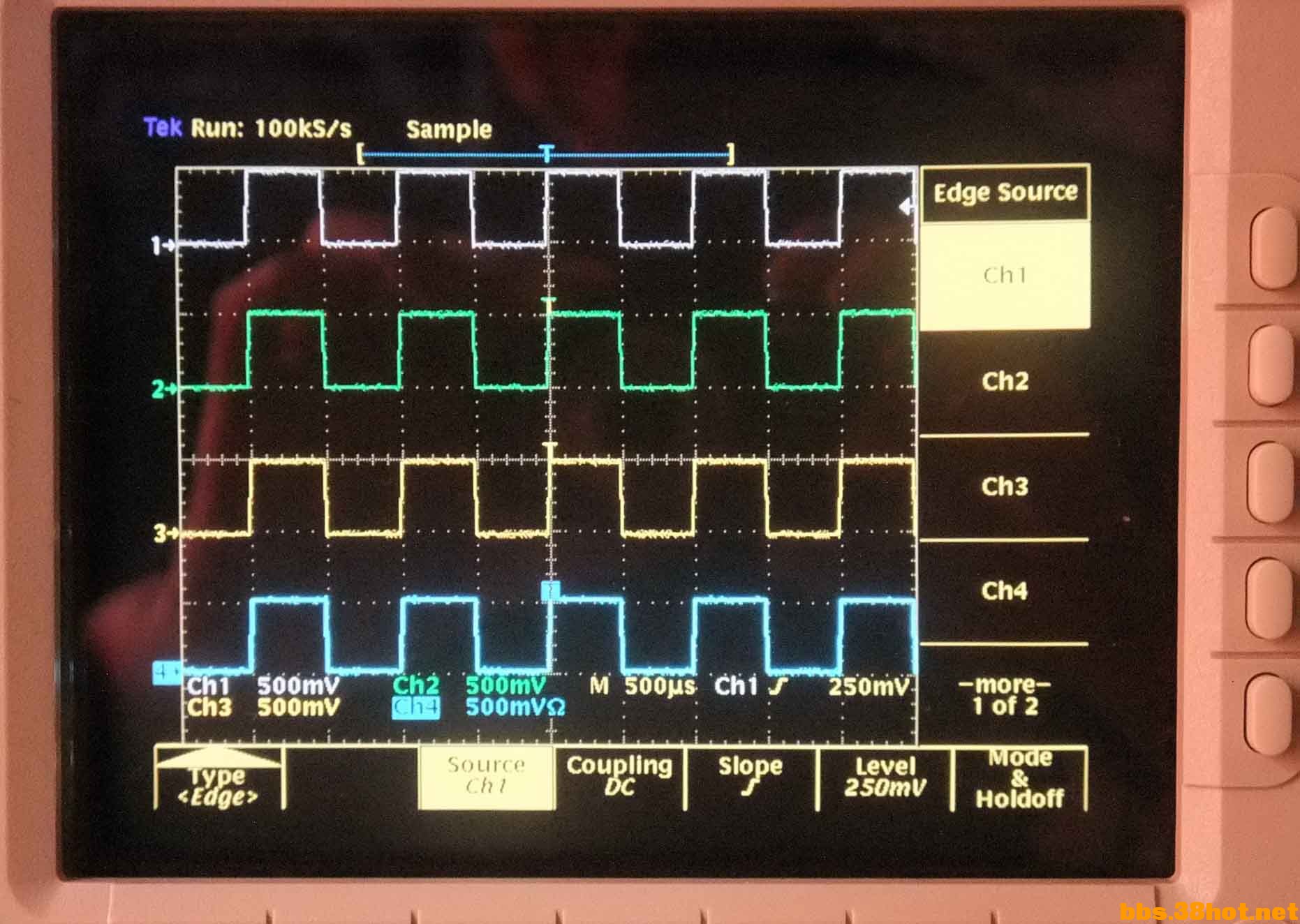

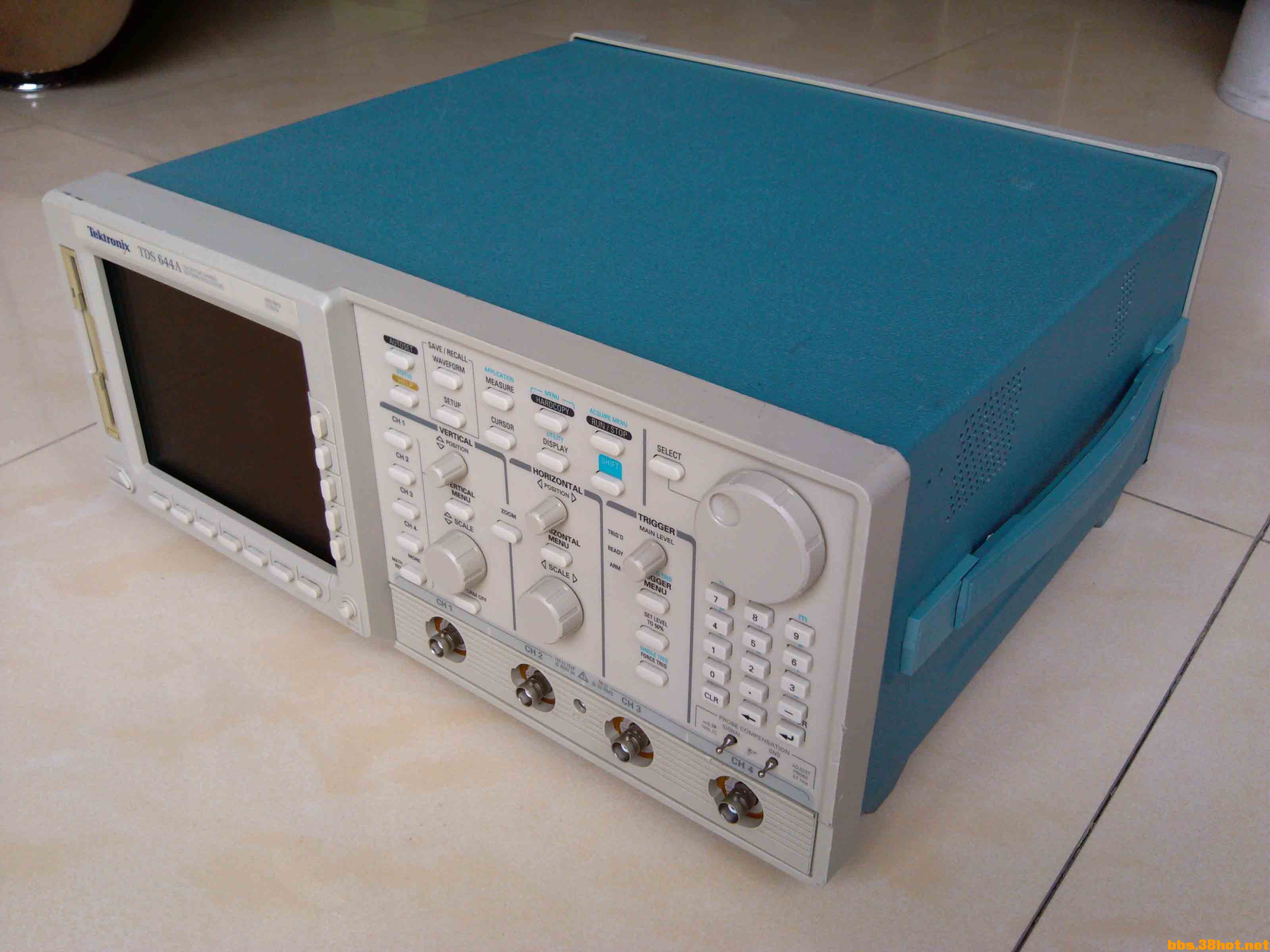

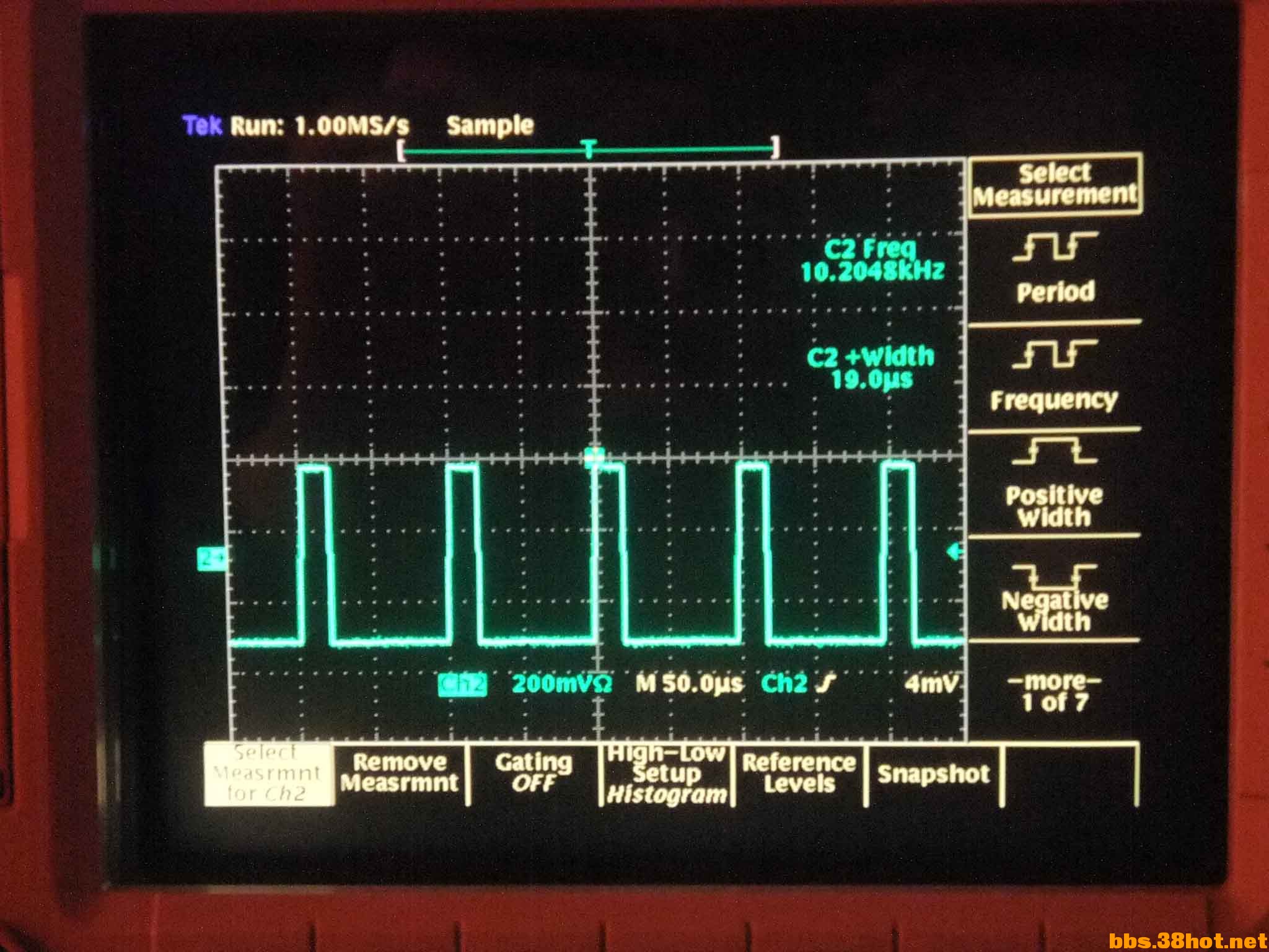

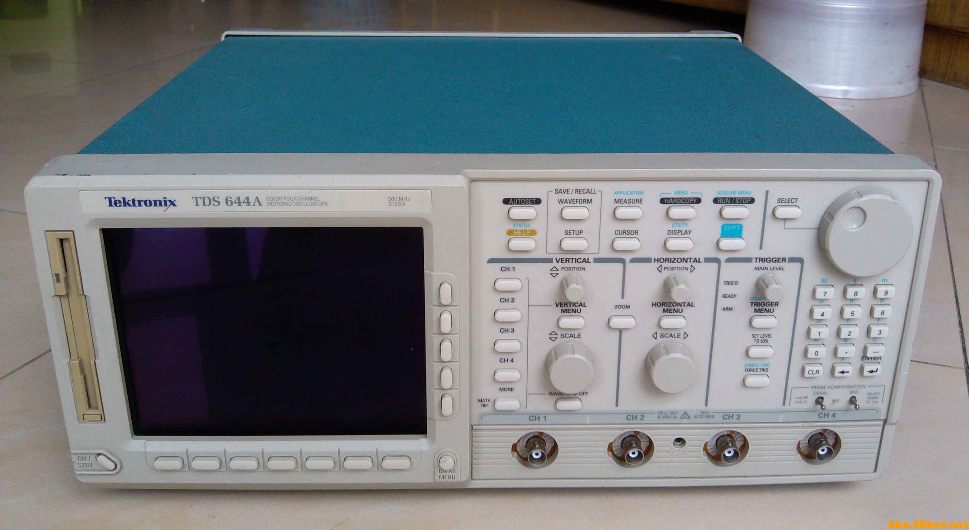

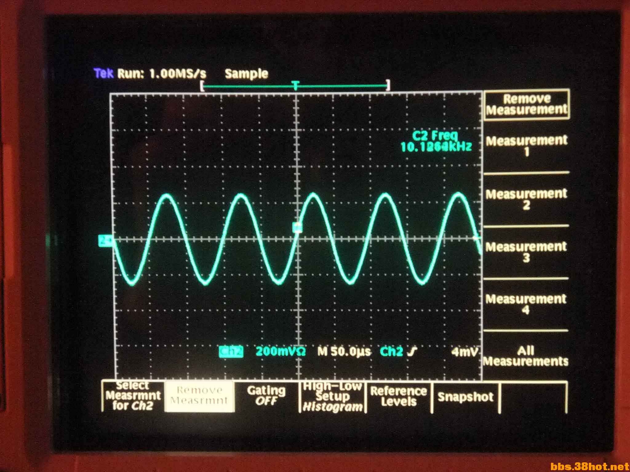

谢谢众多网友的关心,机器确实修好了,总体感觉,不错。发几张照片,显摆显摆。
外观完好,新的一样
开机画面,自检OK
4通道功能正常
测量指标精准,显像管的机器,波形看着特舒服

谢谢您的支持。所谓“修旧如旧”,就是尽量使用原厂选定元件修复机器。但是,并不排除使用新技术。有些老三极管(如3AD30),不但放大倍数低,穿透电流大,而且极不稳定。现在随便抓上一只PNP型的功率管都比它强的多,为什么不换呢?早年电子管收音机里面用的纸壳蜡封的电解电容器,规格大多是10μF/450V,直径约20毫米,长度足有10公分。现在,同样规格的电解,体积跟蚕豆差不多大小,性能还要强得多,直接代换就是了。非要找一模一样的,就是跟自己过不去。有些人硬要把这个小电容装到原来的壳子里,追求的是另外一种视觉效果,另当别论。

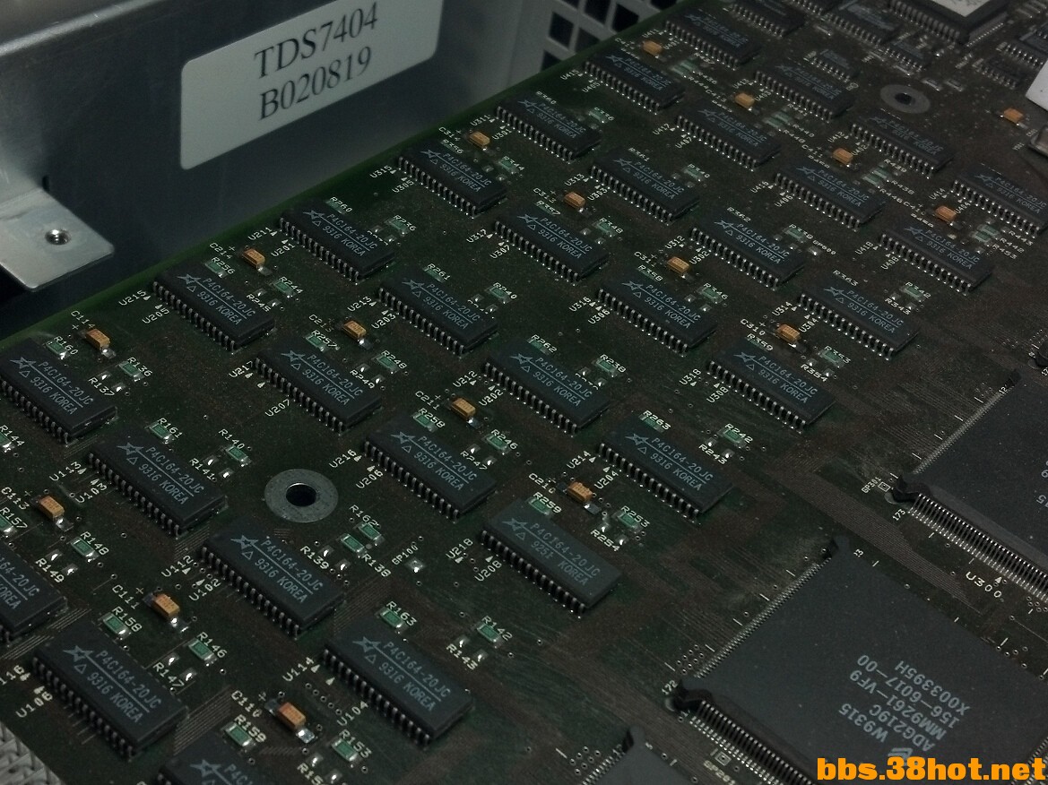

发表于 2014-8-22 18:40:57 | 显示全部楼层
前几天收了个TDS520A,拆开竟然发现电容一个也没漏,好奇怪啊,可惜显示系统坏了,正准备修了,过来多向高手学习.发现TDS520A反应有点慢啊,6系7系能好吗?高档次点的示波器都没用过,不知道啊.

蜗牛007 发表于 2014-8-22 17:02
那是不是现在的这种封装贴片电解没这漏液现象,可以用现在的贴片电解置换原来的贴片电解呢?
一般情况,电解电容的寿命也就是10年,贴片的由于结构关系,密封层比较薄,所以寿命更短。国产的更差。家里的亚都加湿器刚刚用了5年,控制板出了问题,拆开检查,发现贴片的电解已经漏汤。
更换贴片电解,一定要选进口的。
