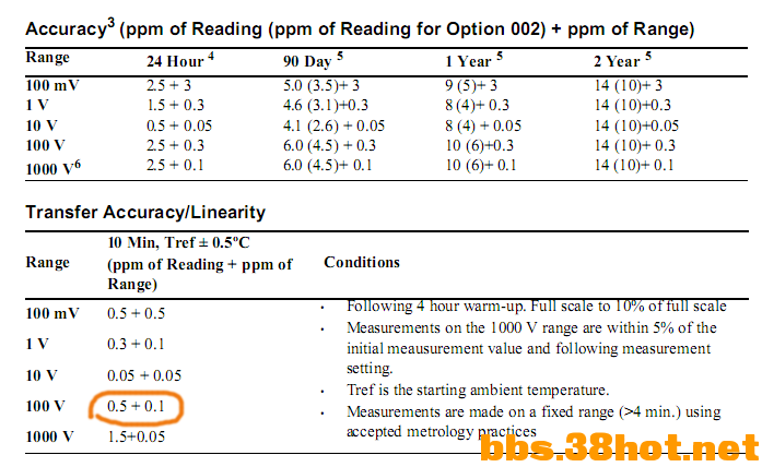

发表于 2014-8-11 15:42:35 | 显示全部楼层 |阅读模式
因为3458校准用10V档自动校准,但是其他档位无法手动校准,是机器自动校准的,但是校准后100V档误差达到2ppm,这种情况怎么办?能单独校准100V档吗?

一般来讲,3458用10V和10k双基准校准后,由于ADC有低达0.1ppm的线性,因此其他档位应当不超标的。如果10V合格而100V超标,猜测是不是adc有问题?
查过3458的手册,没找到单独校准其他档位的介绍。记得yiheyuan老师说过,3458可以对所有的档位跟踪校准,只是非常繁琐。建议楼主和yiheyuan老师联系请教一下,有可能找到答案。

发表于 2014-8-11 18:14:54 | 显示全部楼层
徐利达 发表于 2014-8-11 18:10
校准是输入10V用最高档位?  他的每个档位的分压电阻有那么精准吗?
用10V和10k校准所有的档位。
分压电阻不会太准的,只要很稳即可,然后用软件进行运算得出校准系数。
前提是3458使用了独特的,线性很优秀的ADC。
3458的校准,论坛有几个帖子有介绍,可参考一下。

 楼主| 发表于 2014-8-11 18:58:30 | 显示全部楼层
了解了,100V校准的时候是不是外部10V基准电压通过100V衰减网络进入测量电路(10V档?)然后根据测得的这个电压算出100V档的衰减系数??
那么这中间唯一的可能就是10V基本档的线性不够好,导致测得的这个电压不准确,所以算出的100V衰减系数也不准确,是这样的吗?
那影响ADC线性的因素有哪些呢?

发表于 2014-8-12 00:16:33 | 显示全部楼层
chinapp 发表于 2014-8-11 18:58
了解了,100V校准的时候是不是外部10V基准电压通过100V衰减网络进入测量电路(10V档?)然后根据测得的这个 ...
外部 10V 只在进行“外部校准”的时候使用,此时表会将内部 10V 和外部 10V 作比较,然后将 10V 传递至表内 7V。外部校准只能做这一步,完成后,表会执行内部校准(ACAL DCV)一次,此时 10V 以外的所有档位(0.1V/1V/100V/1000V)都会和表内 10V 比较,因此,这部分误差叫做传递误差/线性度(手册上就那么写的),其中 100V 指标是 0.5ppm(0.6ppm),如果超差,应该检查表的线性度,它是 ADC 决定的,但也可能因为输入前置电路漏电等因素导致线性度变差。

发表于 2014-8-12 00:19:51 | 显示全部楼层
leejianzhao 发表于 2014-8-11 17:01
帮顶,我的6581也是这样,好像只能校准10V,现在100V大概下偏了1ppm
求解决方法
没有关于 6581 的更详细指标,但通过对比已知指标和 3458 的相似度,暂且理解其传递指标(线性度)和 3458 一样,那么 100V 自校准后应该是 0.5ppm+0.1ppm,1ppm 的话应该理解为超差。但你的 100V 来源如何,本身指标又如何呢?毕竟 3458 的 100V 的 0.6ppm 传递指标,给你确定的 1ppm 只留下 0.4ppm 空间,你确定你的源不会导致剩下 0.4ppm 误差吗?

 楼主| 发表于 2014-8-12 11:51:13 | 显示全部楼层
wbxms 发表于 2014-8-12 09:53
楼主的这个问题建议慎重一些好。先确认到底是100V的源和表,到底是哪个更可信。
我说的100V档偏差2ppm是指刚校准结束用100V档测量10V基准就偏差2ppm,就是说10V档读数和100V档测量同一个10V电压读数偏差2ppm,没有用100V源

发表于 2014-8-12 13:21:05 | 显示全部楼层
chinapp 发表于 2014-8-12 11:51
我说的100V档偏差2ppm是指刚校准结束用100V档测量10V基准就偏差2ppm,就是说10V档读数和100V档测量同一个 ...
这个2ppm是相对于10V还是100V?
100V档24小时不确定度是2.5+0.3
也就是说偏移量误差就可以有30uV,折合到10V就是3ppm了···········这还不包括读数的2.5ppm增益误差
发表于 2014-8-12 13:26:43 | 显示全部楼层
chinapp 发表于 2014-8-12 13:18
错,1000V档还真比100V档好很多
说实话这个好像也不奇怪
因为100V档是衰减100倍后再放大10倍进AD,1000V档是衰减100倍后,缓冲后进AD
所以从某种程度讲,100V是最不靠谱的档位(同3457A蛋疼的33.3V档位一样)
