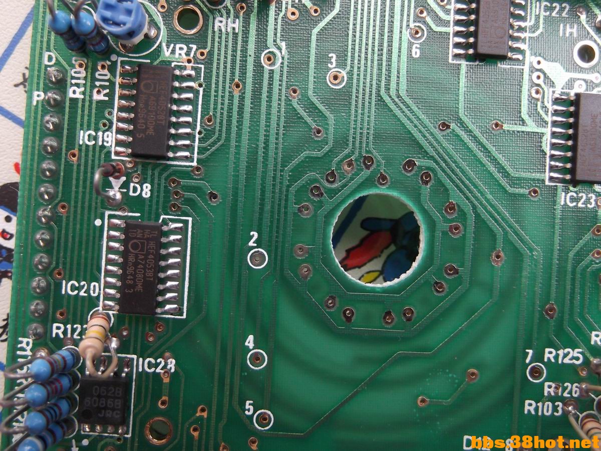

发表于 2014-8-23 02:41:56 | 显示全部楼层
yarp888 发表于 2014-8-22 17:08
你电桥啥型号?
开始拿到手也是啥都没有,用块好表对比,示波器量发现IC20的4053坏了,换过来电容档的200P--2u和2M--20M可以测了,输出波形是1Khz,电压大概在1.5V的这个OK,但是误差很大,应该要校准,其他档位还不行,输出波形也是对的,就是还测不了,要一组一组去分析!确实好像坏的比较多,郁闷了!参考这个,还要看 其他4组

修好了,其实昨晚就应该修好了,量输出波形都对,但是就是感觉测量时不停的跳动,看前面有朋友提醒说上下面板的螺丝都是连起来做导线的,才注意到这个细节,因为不停的拔插,一直都是直接排针插进去然后旋转了量的,马上把螺丝打好,发现不跳动了,哈哈,然后测了电容电感电阻,发现都正常,只是误差稍微有点大,但是也可以接受!因为我又弄了一台好表,所以对比这看,比较容易修一些,对比以后发现,也就IC19和IC20有问题,换了这两个,就OK了,其实应该换IC20就够了,因为输出波形都对了,只是因为旋钮接触不好(为了方便拆就没装弹簧),量了以后误认为IC19也坏了,装上去也就懒得换回去了!

发表于 2016-6-23 17:23:55 | 显示全部楼层
正在修此电桥, 发现IC19炸了, 看不清楚型号了, 麻烦有此电桥的朋友帮忙确认IC19的型号, 在此提前谢谢.

修好了,其实昨晚就应该修好了,量输出波形都对,但是就是感觉测量时不停的跳动,看前面有朋友提醒说上下 ...
正在修此电桥, IC19炸了, 看不清楚型号了, 请向IC19是cd4052还是cd4053?
发表于 2016-8-26 19:21:14 | 显示全部楼层
是4052
