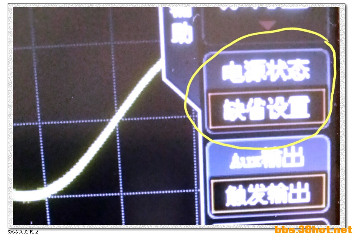

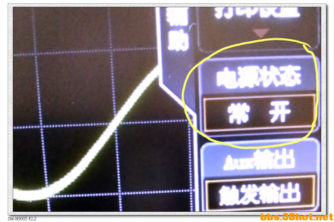

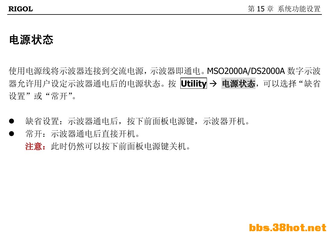

用這個設置方法看看能否解決自動開機問題。
发表于 2014-9-21 16:48:38 | 显示全部楼层
for參考用。
這設置是通電後要按電源掣去開機
這設置是通電後要按電源掣去開機
這設置是通電後直接開機
這設置是通電後直接開機
