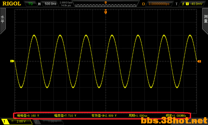

   前段时间发现DS2000A系列示波器一个测量问题,普源官方也确认了这个BUG。用示波器AUTO键测量某些交流电压幅值 时,不能自动切换垂直幅度档位。至使波形示显超出屏幕范围。当测量交流信号频率1MHz以下,峰峰值幅度为8.05V~8.29V正弦波。用1:1探头连接示波器。示波器通道设 置为1X输入。设置好自动统计参数后按下示波器AUTO键,示波器垂直档位幅度值显示 为1V/div。不能自动转换为2V/div。这时示波器显示波形就超出屏幕显示范围。这种 现象如果按下恢复默认设置后,不要设置任何参数。用样的信号输入。按一次AUTO键,显示即可正常。但再次按下AUTO键后,显示又超出屏幕范围了。这个问题虽然不是什么大问题,但示波器做为测量仪器,就不应该存在测量的问题。不知这个测量问题是否会牵连到一些未知的错误与否?
   幸好今天收到官方发来的最新版本(00.03.01.00.03)固件已修正此问题。测量参数显示为四位数值显示,精度更高一些了。

 楼主| 发表于 2014-8-5 11:00:15 | 显示全部楼层
bigeblis 发表于 2014-8-4 23:12
如果包括整数位,那么一直都是4位的
如果值算小数位,那么我的机器没有变化
我已经刷回02版固件去了, ...
我说的测量值显示四位数值,下面截图供参考一下。

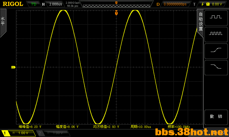

 楼主| 发表于 2014-8-9 07:53:05 | 显示全部楼层
普源DS2000A系列示波器的测量问题,普源官方也确认了这个BUG。用示波器AUTO键测量某些交流电压幅值 时,不能自动切换垂直幅度档位。至使波形示显超出屏幕范围。当测量交流信号频率1MHz以下,峰峰值幅度为8.05V~8.29V正弦波。用1:1探头连接示波器。示波器通道设 置为1X输入。设置好自动统计参数后按下示波器AUTO键,示波器垂直档位幅度值显示 为1V/div。不能自动转换为2V/div。这时示波器显示波形就超出屏幕显示范围。这种 现象如果按下恢复默认设置后,不要设置任何参数。用样的信号输入。按一次AUTO键,显示即可正常。但再次按下AUTO键后,显示又超出屏幕范围了。这个问题虽然不是什么大问题,但示波器做为测量仪器,就不应该存在测量的问题。不知这个测量问题是否会牵连到一些未知的错误与否?
现在只能等待正式版发布解决此问题。前面拿到的固件版本,全是试用版本。普源官方已确认存在此问题,不知何时才能发布正式版固件解决此问题……
现在普源也确认有此问题了,难道坛友们的机子,都没有发现这个问题吗?

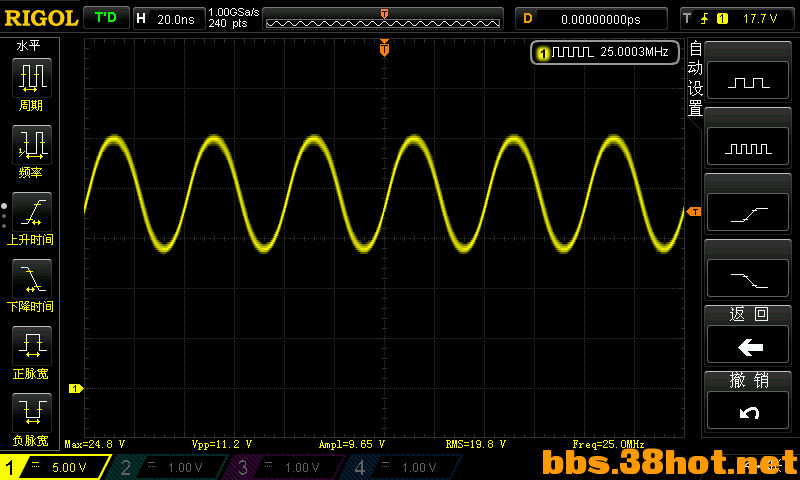

星海大哥,我今天拿DS1074Z示波器测量25MHZ网卡晶振,按下AUTO后电压档位1V,波形超出屏幕。手动调节电压到5V才能正常显示。而且这个示波器出发不是很灵敏,要超过波形的一半才能稳定
 楼主| 发表于 2014-8-30 19:48:49 | 显示全部楼层
JIANGKUN 发表于 2014-8-30 19:39
星海大哥,我今天拿DS1074Z示波器测量25MHZ网卡晶振,按下AUTO后电压档位1V,波形超出屏幕。手动调节电压到 ...
这个问题就是固件存在BUG,现在DS2000系列的最新版固件(00.03.01.00.04)已修正此问题。但是还存在另个的BUG,而且普源也确认了。真的不知普源是怎么搞的,只要能卖出机子就行。售后等问题基本上是不想管了……

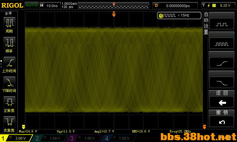

发表于 2014-8-30 19:51:07 | 显示全部楼层
发表于 2014-8-30 19:51:25 | 显示全部楼层
星海大哥看看
发表于 2014-8-30 19:54:58 | 显示全部楼层
发表于 2014-8-30 19:55:17 | 显示全部楼层
这个是手动设置
 楼主| 发表于 2014-8-30 19:56:23 | 显示全部楼层
26#上面的图片,也没有超出屏幕范围啊。只是显示信号波形不同步。
