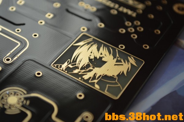

古人 发表于 2014-8-3 14:36
我这次的设计是在ltz的周围套上绝热棉管(淘宝一搜就知道,其实就是用来套冷热管那种黑色的),然后ltz上 ...
冷热管是啥,莫非是空调的铜管 外面貌似套了一层海绵状管子,想一想这玩意确实很合适阿 我之前还说去买塑料柱子然后让某人用雕刻机帮我加工呢。
btw. 你是如何把图片导入 PCB 的,我一直很想在 PCB 上画我的头像,但帮我画 PCB 的某人说他不会
 楼主| 发表于 2014-8-3 20:04:38 | 显示全部楼层
lilith 发表于 2014-8-3 19:46
冷热管是啥,莫非是空调的铜管  外面貌似套了一层海绵状管子,想一想这玩意确实很合适阿 {: ...
就是空调的铜管,外面套的那层绝热棉管,非常好用。
导入图片很简单的,看用什么软件画的板了。
如果是AD,可以使DelphiScript编写的脚本(AD软件自带了,位置是:C:\Program Files (x86)\Altium Designer 6\Examples\Scripts\Delphiscript Scripts\Pcb\PCB Logo Creator),扫描位图。
如果是EAGLE或者Cadence,软件也自带有logo导入功能,直接调用即可,比AD还要简单。
发表于 2014-8-3 20:37:21 | 显示全部楼层
发表于 2014-8-3 21:09:35 | 显示全部楼层
laisla 发表于 2014-8-3 20:37
可以倒,但是精度很低,锯齿严重,还是不做了吧.
你看人家精度多高,一点锯齿都没
发表于 2014-8-3 21:42:17 | 显示全部楼层
应该还好的,我用AD转换,然后倒到99SE里面都还不错的,习惯了99SE(其实是不会AD啦
 楼主| 发表于 2014-8-3 21:51:36 | 显示全部楼层
lilith 发表于 2014-8-3 21:09
你看人家精度多高,一点锯齿都没
锯齿严重其实是像AD这样的画板软件の预览功能实在是糟透了,你可以吧Gerber文件导出来,用专业的CAM软件去预览,实际上是非常细腻漂亮的,当然了,原图的分辨率也很重要,如果原图的分辨率就很捉鸡,那就没办法了。

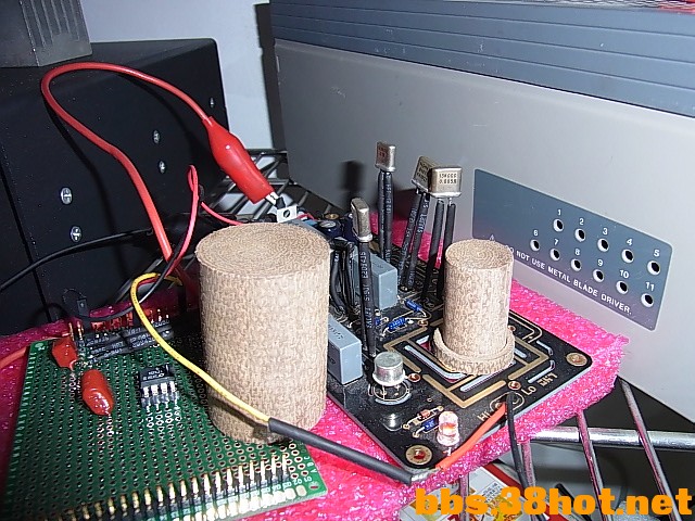

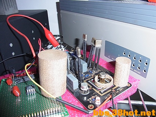

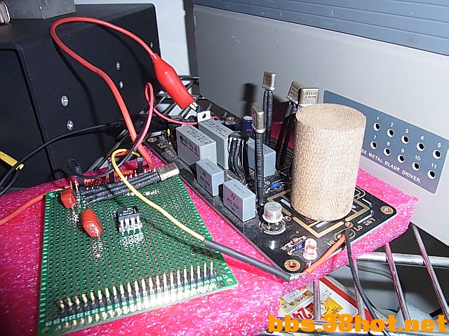

发表于 2014-8-3 23:01:03 | 显示全部楼层
GUARD 有并可选是很好的,这个绝不是花俏,你的头像我也挺喜欢,换个女的更好,嘻嘻。
guard 不要阻焊层你也知道了,---你可以参考高阻表或PA表,微电流放大器什么的,
3458没了热岛和隔热处理,也不知为啥,---之前坛友不是搞很多热岛的么?但又加了防风罩,那热岛还有用么??只能减少引脚热传递了吧。
还有也说过空气是最好的隔热,所以防风罩其实不该碰到LTZ1000的
下面是我临时的防风罩双层的,好像没啥区别。期待你更好的板子。
