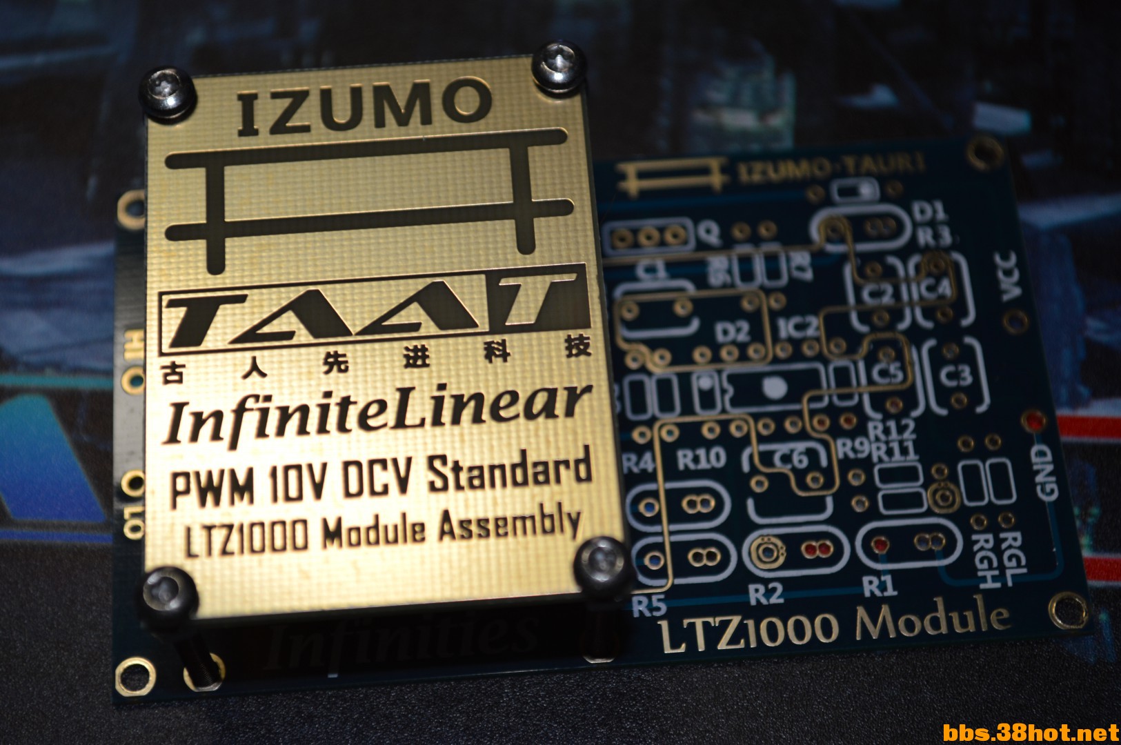

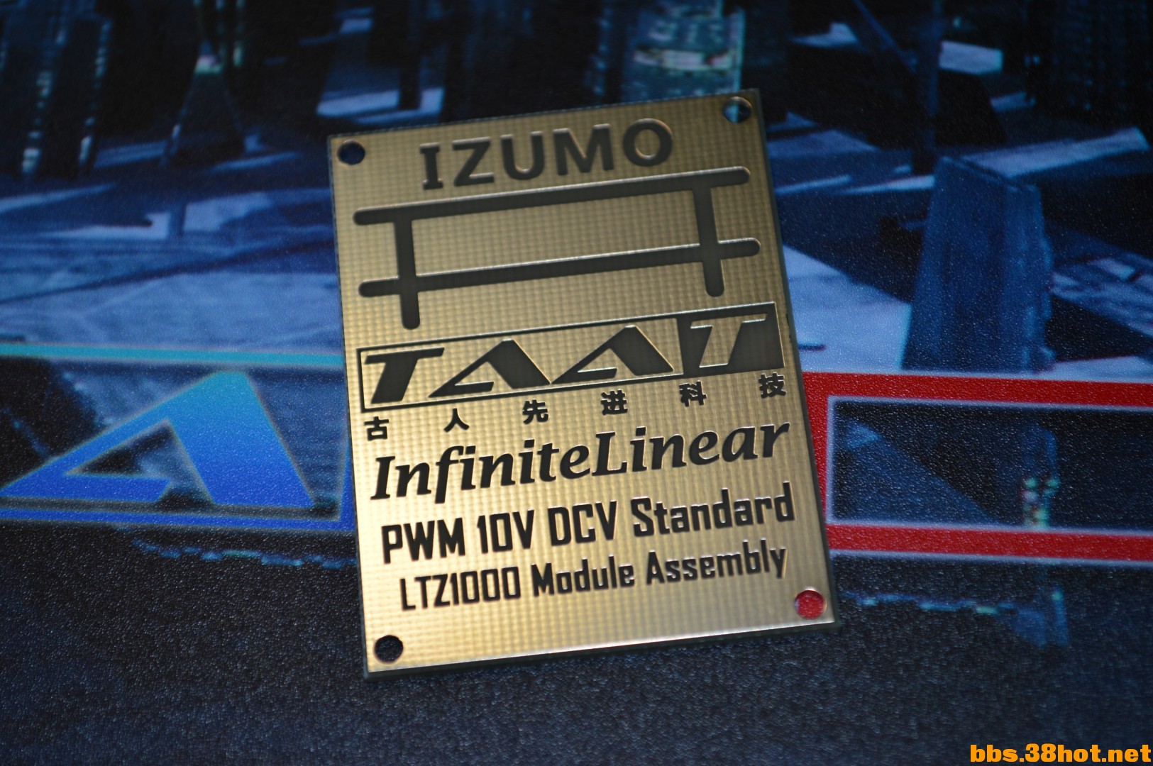

【TAAT】LTZ1000 Module【PCB Kit】
首批实验性打样,量产(如果需要)时会更换为红色喷锡的经济型工艺。
特地设计了专用的防风罩盖板,LTZ1000周围套上10mm内径的绝热棉管,上面安装盖板,效果甚好。。。。。。

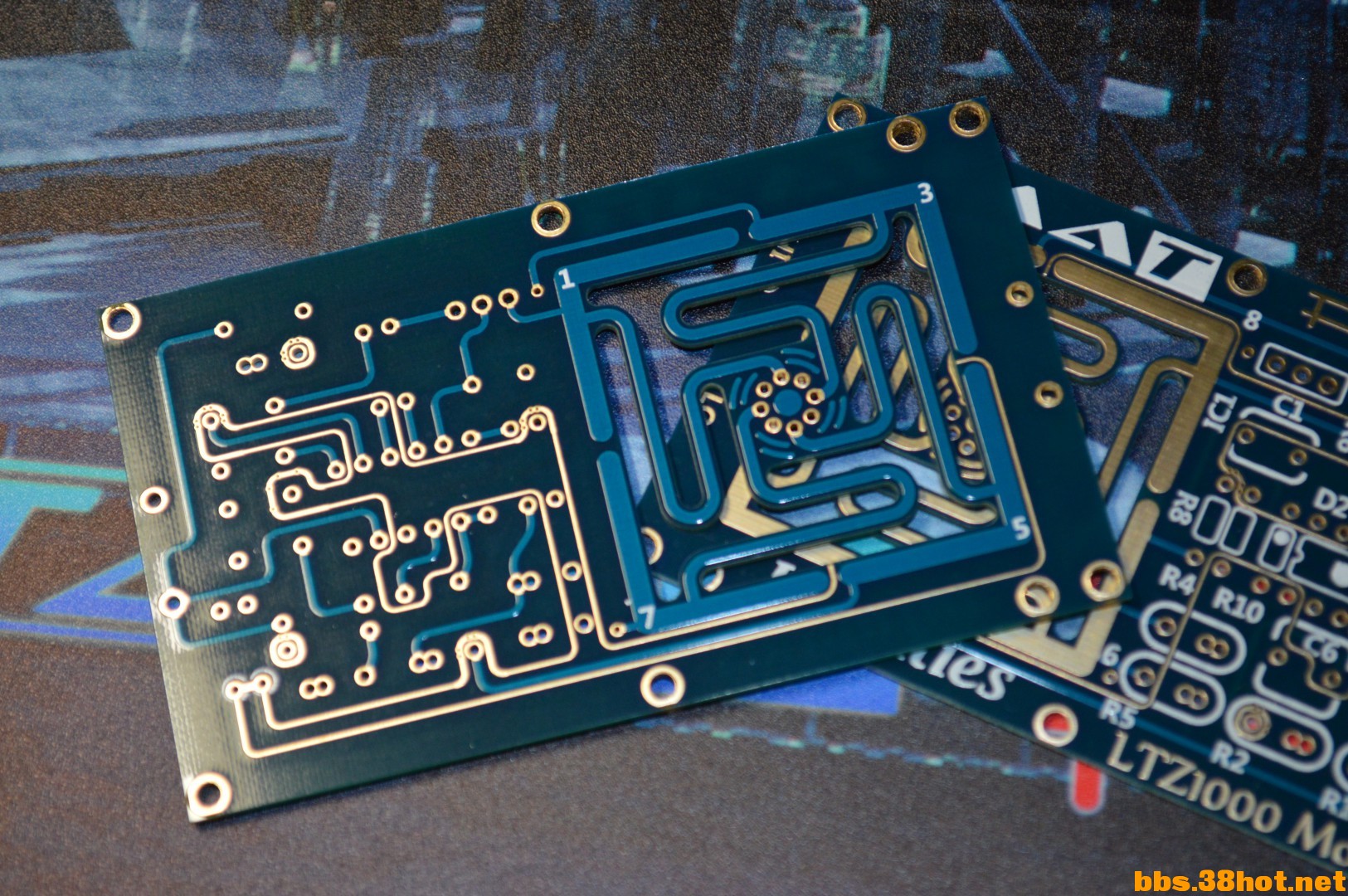

laisla 发表于 2014-8-3 00:42
我就是问这个篓的铜箔是在PCB文件里怎么弄的
INVERT就行了,反显

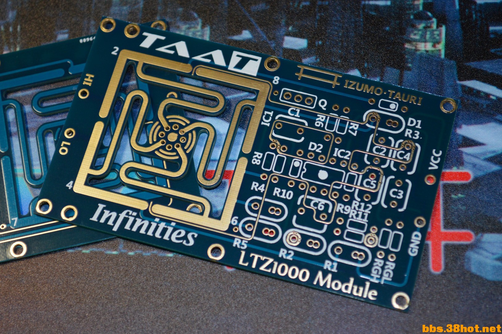

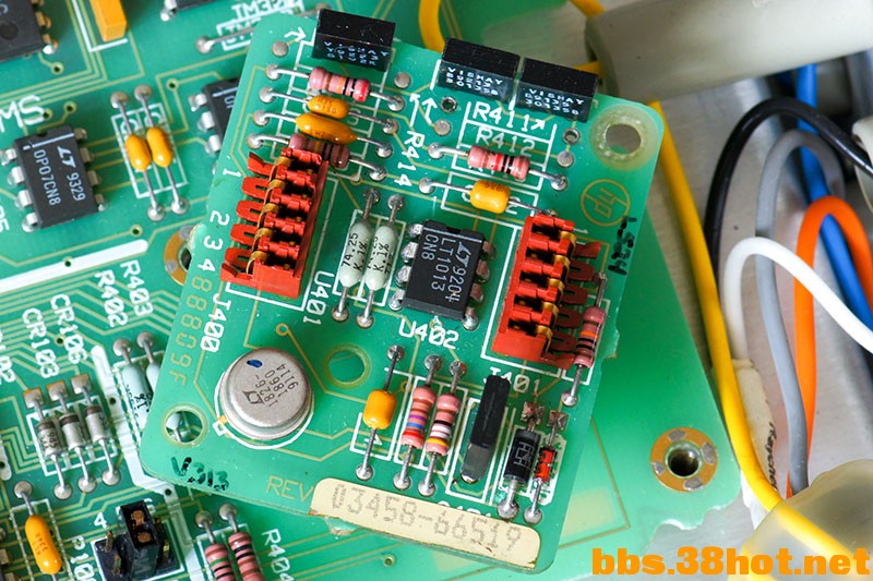

其实时间长了,你就会发现,给板子加很多丝印和logo是件很傻的事…有可能是太年轻导致的╮(╯▽╰)╭
与其在漂亮上下工夫,不如多学点实用的…上次你那版pcb时候我就说过GUARD的事,这一版我发现还是只是为了好看…并没有懂GUARD的意义
路还很长,看自己想怎么走,这点手艺本还不够,只是论坛里实用实用为上的人多,才觉得新奇
与 ...
guard在这个里面有什么意义?
似乎没有需要高阻输入的地方,泄漏电流似乎可以忽略?
3458A的小基准板上有等电位屏蔽?
不过他这个板子确实是太花哨了,看多了有点累

xuplastic 发表于 2014-8-3 08:26
guard在这个里面有什么意义?
可以有GUARD 场合不同优化的情形不同
GUARD 有防止漏电流的 有热阻断的 有屏蔽的 有等电位的
看怎么用

对楼主的防风很有兴趣,请问楼主是如何实现 LTZ 防风的?CH/ACH 对防风罩要求也不同吧?
guard在这个里面有什么意义?
LTZ1000 电路似乎不是啥高阻抗的,其实不需要做等电位 Guard,记得以前 jj 也部分做过,估计是认为可以消除干扰?这个应该不可以。

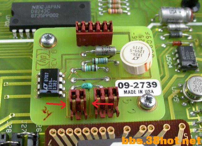

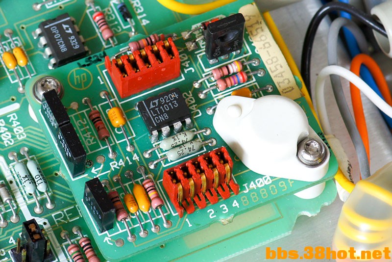

这似乎是一个很模糊的问题,你看看3456基准组件上的这两根线:
发表于 2014-8-3 13:47:30 | 显示全部楼层
也许 HP 的工程师也迷糊?3456 设计年代比较早了。话说 3458 基准板真简洁,我的 Voltgen 的下一版已经决定用 LTZ1000(399 已经论证性能不能满足我的 Voltgen),我计划就是照抄 3458 的,够小 省点位置给我在 PCB 上画个头像多好啊
 楼主| 发表于 2014-8-3 14:36:05 | 显示全部楼层
我这次的设计是在ltz的周围套上绝热棉管(淘宝一搜就知道,其实就是用来套冷热管那种黑色的),然后ltz上部装上这个pcb的防风罩盖板,用铜柱固定即可,可以起到一定屏蔽作用。另外Guard我觉得还是加上为好,至于用不用,可以随意选择。这次的Guard是浮空的,可以通过两个电阻设定电位(0-Vref)。Guard我问了一下唐老师,说最好是挖开阻焊,但是我感觉覆盖上阻焊也问题不大(参加3457的Guard)。如果批量做的话,我就整个盖阻焊然后做喷锡板了。
发表于 2014-8-3 15:33:26 | 显示全部楼层
古人 发表于 2014-8-3 14:36
我这次的设计是在ltz的周围套上绝热棉管(淘宝一搜就知道,其实就是用来套冷热管那种黑色的),然后ltz上 ...
╮(╯▽╰)╭ 开阻焊是为了隔开绿油…绿油老化或者质量不好是会吸潮的…
然后这GUARD成为不稳定的漏电源或者不稳定的阻抗并在线路里
