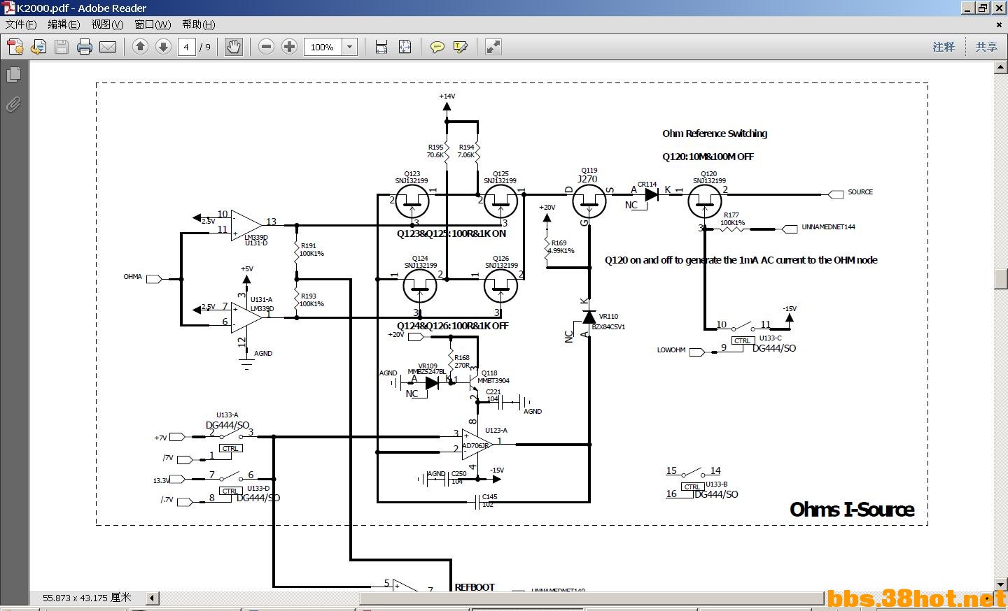

Keilthley 2000电阻 恒流源电路图如上

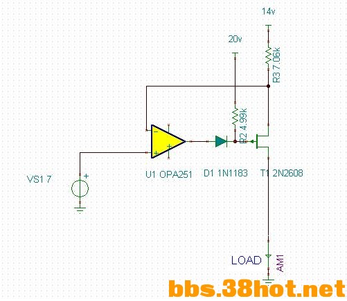

简化后如下。
原理 运放虚短 , 恒流电流= (14v- 运放正极电压 )/ R3 ( 7.06K 或者70.6K )
其中运放正极电压为 7v或者 13.3V (通过继电器切换)
也就是最小电流为 (14-13.3 )/70.6K =9.915 uA (不是整数,不知道为什么选用70.6K 而不用70K )
测量100M OHM电阻,电阻上电压为 100M*10uA= 1000V ,这个1000V电压怎么来?

哈哈,看来你还要好好研究一下K2000的说明书啊。。。
我这几天也收了一台K2000,一直在研究,通读说明书后我知道10M和100M的测试电流是700nA,不是10uA.
不过这个700nA是怎么产生的还在研究中,如果你找到了也通知我一下。

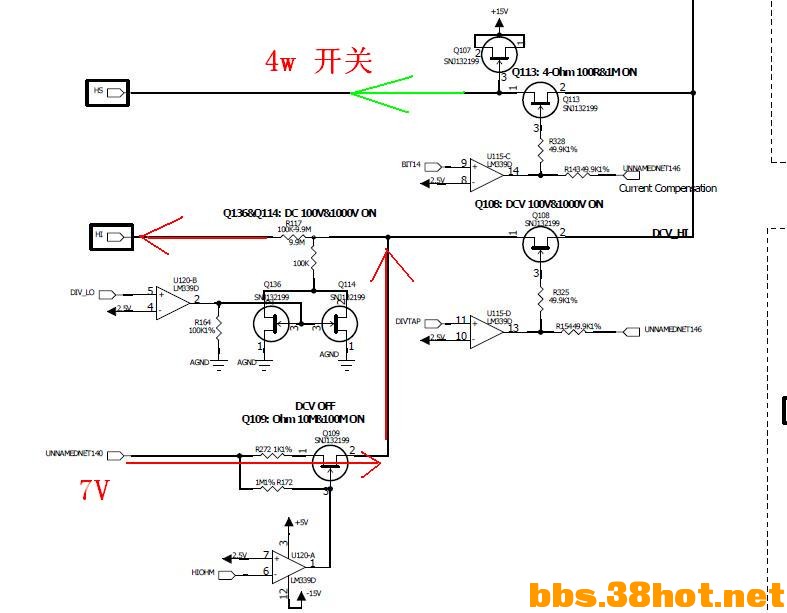

好像是串联的吧,7VREFBOOT经过R272-Q109-R117的9.9M部分到HI-input,若HI-input对地短路的话,电流就是7V/9.9M≈700nA,这个电流会随着外部测量电阻阻值不同而不同
以上理解不知是否正确

刚才试了一下,把2000调到10M电阻档位,用FLUKE 8845A高阻输入10V档测量2000 Input端开路电压大概是7V,不开高阻的话测量开路电压就是3点几伏
jhzyou
jhzyou
发表于 2014-7-26 15:47:46

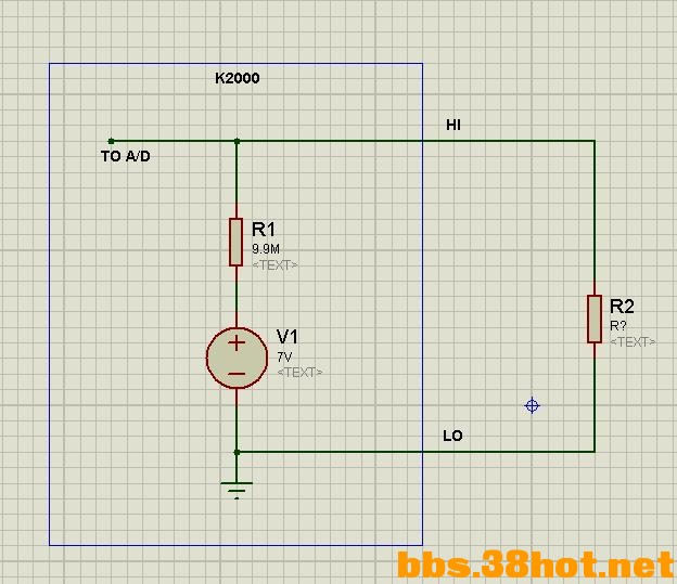

所以10M跟100M电阻档是内部7V电压源串了个9.9M电阻作为测量信号,但对于INPUT来说算是并联了个10M电阻

感谢各位,也就是在10M-100M时 是2线法测试,不是4线法
另外电阻取值还是很奇怪,在10,-100M时 ,串联的电是9.9M+1.1K (R272 1%),真心想不通
