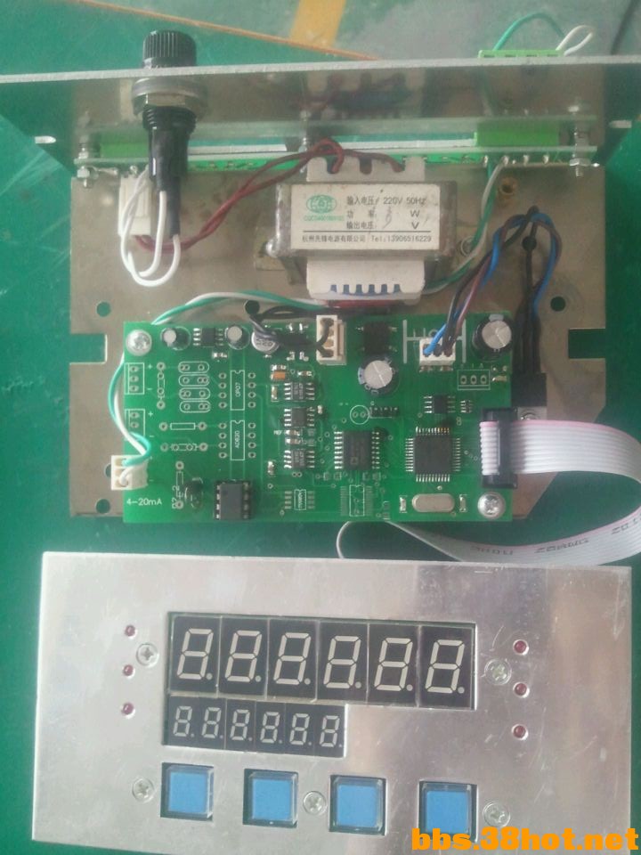

来到38度,看到论坛不少前辈玩 LTC2400, 我一直羡慕着,这次搬完家后终于有段时间搞搞了。从6月开始,找来了LTC2400,(郁闷的是以前买过这芯片,到做好了才发现)。
目标:测试直流电流0-20mA(误差+-1uA)表头0.1uA分辨率。
标定:2显示窗, 小显示 口 显示实际电流,    大显示口 (工业上有不少变送设备都是4-20ma 变送的,可以测量其变送信号)
电路:技术有限,用了5PPM采样电阻(120欧),基准 ADR441(2.5V)  运 放OP07
输出源: 自己DIY的  MAX6350+MAX6350
总结:模电技术太弱,本想勇仪表放大器,但不知道怎么回事 线性不好!所以放弃。
         最后显示稳定,证明输出源也是可以的。
视频:http://v.youku.com/v_show/id_XNzQxOTE1NzQ4.html
