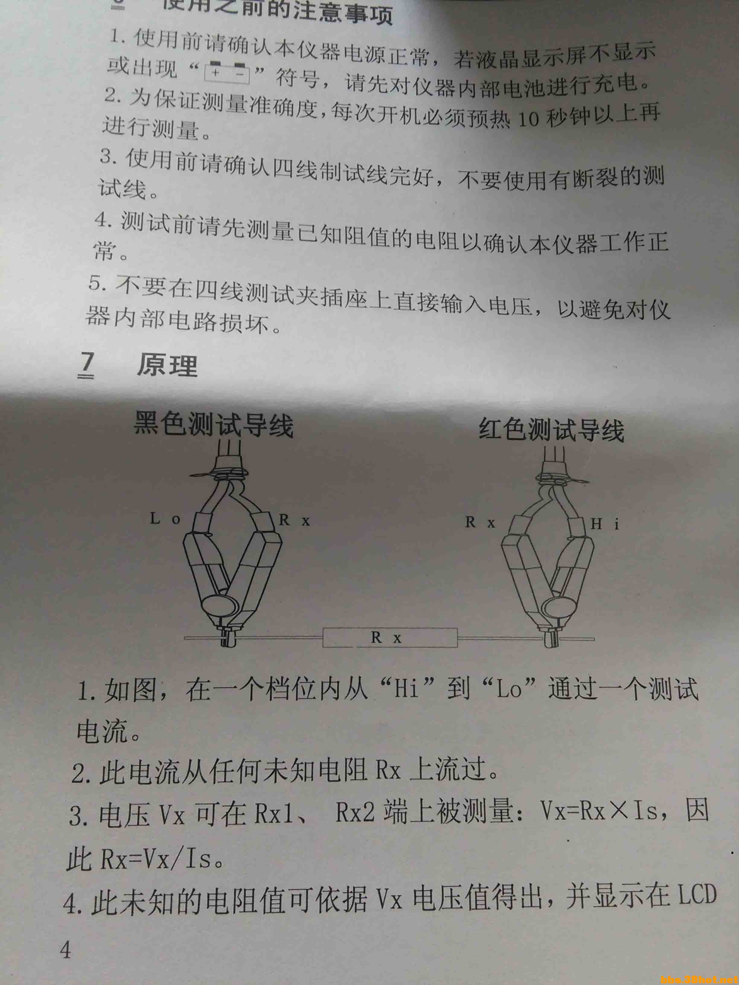

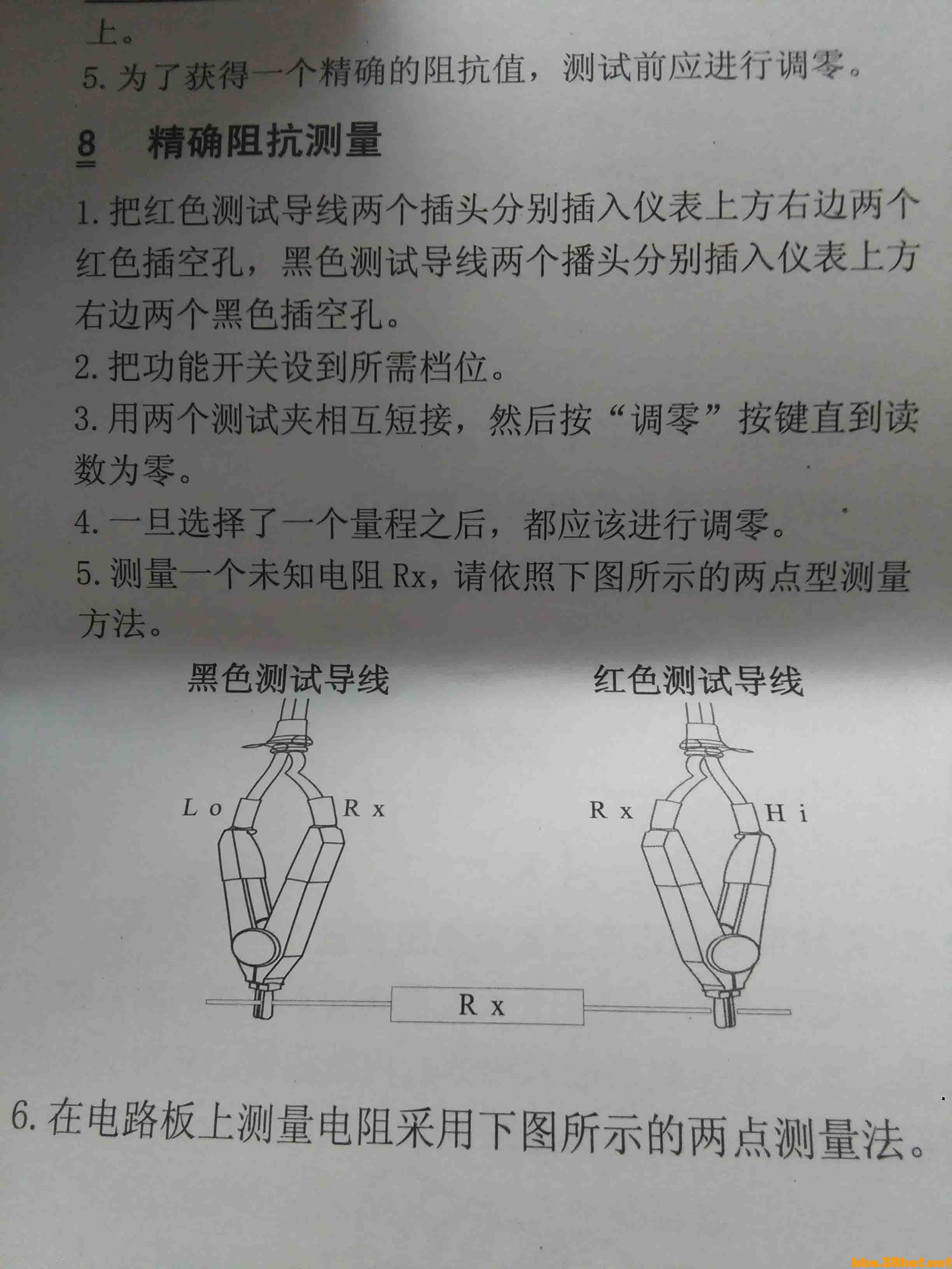

发一个手持毫欧表的原理介绍

是不是所有的直流低电阻测试表都是这种原理?
 楼主| 发表于 2016-8-25 05:29:30 38hot手机频道 | 显示全部楼层
没人关注吗?电桥四线的开尔文夹是否也是这个原理?
发表于 2016-8-25 08:00:24 | 显示全部楼层
是的,這正是开尔文夹的應用,其主要除可消除導線本身的電阻,更重要的是它可大大降低接觸(如傳統表棒)電阻的不穩定性.
 楼主| 发表于 2016-8-25 10:13:15 | 显示全部楼层
hotair 发表于 2016-8-25 08:00
是的,這正是开尔文夹的應用,其主要除可消除導線本身的電阻,更重要的是它可大大降低接觸(如傳統表棒)電阻的 ...
感谢指点,我以前一直没明白4线开尔文夹测电阻是具体怎么实现的,您的回贴让我茅塞顿开,原来基本原理竟然如此简单。那么说来电桥测量也是这样,但是测量内容从直流电压改成为交流电压、相位了。
