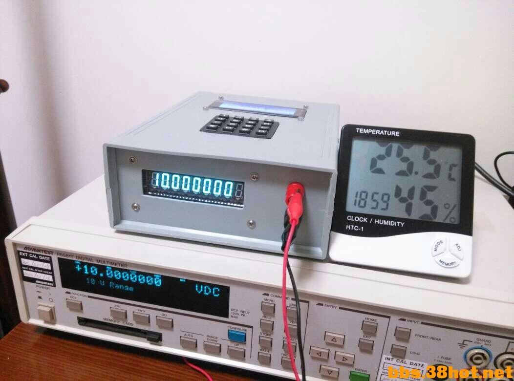

我也出来秀一下自制闭环电压基准源

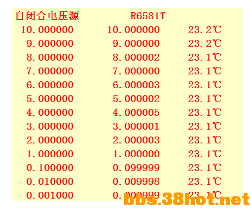

线性检查情况

这个牛 我测试的也差不多  但是我懒,没有照片
我这么多天 一直开着  感觉不错

您好,你这个基准源能否为0~10.00001V范围内可调呢?能否带驱动电流500mA左右的,我需要个成品,麻烦联系我下,收到留言请回复下告知你的联系方式,需要与你沟通下。
 楼主| 发表于 2014-11-7 16:05:40 | 显示全部楼层
zhuangxinbak 发表于 2014-11-7 14:14
您好,你这个基准源能否为0~10.00001V范围内可调呢?能否带驱动电流500mA左右的,我需要个成品,麻烦联系我 ...
范围是0-10.5v,设计分辨率是全程1uv,不过输出肯定达不到500mA,主要用于测试。

楼主,我预订个成品,拜托了,要你说的:成品就是图上那个,双显示,带外壳,键盘,拿来就可以用了,里面都是组件式的,你可以自己拆了换外壳和键盘什么的,我会写一个具体的操作手册,全键盘控制,校准、功能切换、显示控制等
 楼主| 发表于 2014-11-7 20:04:29 | 显示全部楼层
zhuangxinbak 发表于 2014-11-7 20:00
楼主,我预订个成品,拜托了,要你说的:成品就是图上那个,双显示,带外壳,键盘,拿来就可以用了,里面都 ...
你得等一下了,前面还有好几个人,主要是时间不够

大神啊,这么好的东东,我咋早没看到呢,也想要一套成品啊,还可以预定吗,主要是自己没条件校准,手头也没什么好的基准,有一台HP34401A,不过时间久了估计也不是那么准了。辛苦楼主了,搬条板凳慢慢等楼主
      另外楼主测试过输出噪声了没,可以到什么指标?

 楼主| 发表于 2014-11-18 09:30:32 | 显示全部楼层
JackFrost 发表于 2014-11-18 08:59
大神啊,这么好的东东,我咋早没看到呢,也想要一套成品啊,还可以预定吗,主要是自己没条件校 ...
我也只有34401,用AC档测低于1uv,直流档设计是波动范围在10v的时候为+-2uv范围,温飘严格与lm399一致。目前在请lilith帮我测试。还有多位有8位半的朋友也在用,感觉还可以。
