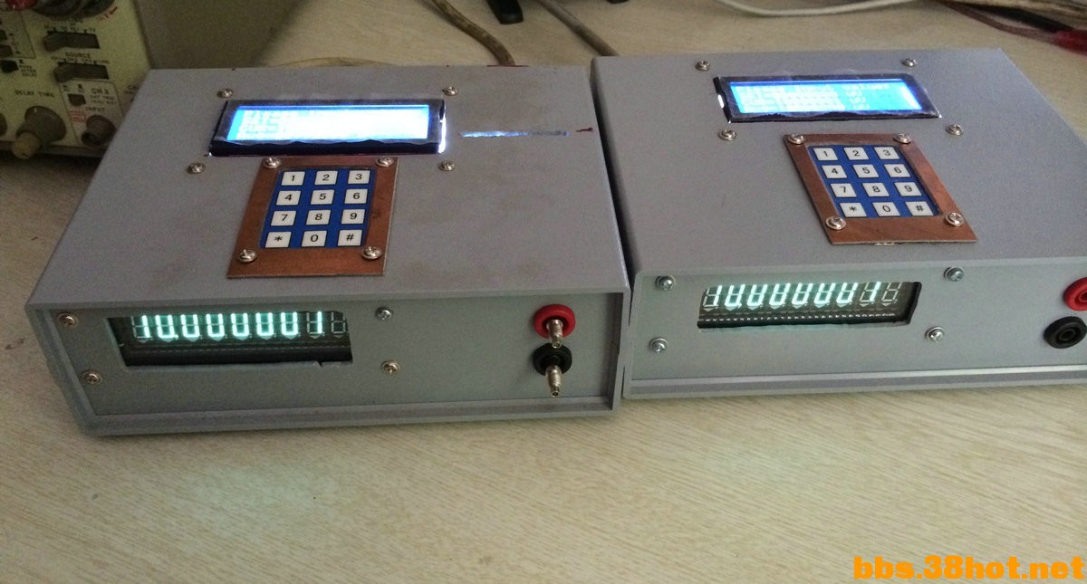

楼主: fffofo
我也出来秀一下自制闭环电压基准源

 楼主| 发表于 2014-7-30 14:13:00 | 显示全部楼层
重新整理了一下,[img][/img]

 楼主| 发表于 2014-9-15 08:35:52 | 显示全部楼层
目前已经进行了大量的测试和优化,如有兴趣我可以出几个做好的成品

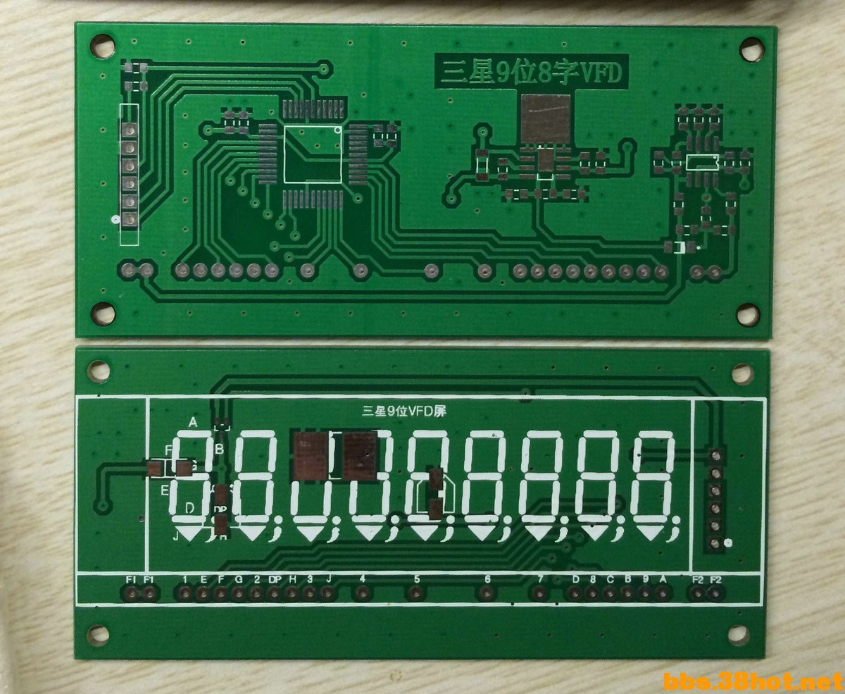

9位8字VFD的pcb,串口驱动,可控制关闭灯丝
暂时是这个样子
暂时是这个样子

 楼主| 发表于 2014-9-23 19:47:31 | 显示全部楼层

pcb打样回来有12片,用一片做测试,做好了4片,装了2台。如果你有高位表,我可以装个给你,成本都是200多,大概要价320元,如果不满意你可以退给我,我也是做来玩儿玩儿的。不过做一个需要一天的时间,几个一起做也许要快一些。

带外壳么,就是39楼发的那种吧,300多可以接受,想要一个虽然我也就玩玩,学生党对这些很感兴趣
 楼主| 发表于 2014-9-23 20:36:51 | 显示全部楼层
成品就是图上那个,双显示,带外壳,键盘,拿来就可以用了,里面都是组件式的,你可以自己拆了换外壳和键盘什么的,我会写一个具体的操作手册,全键盘控制,校准、功能切换、显示控制等

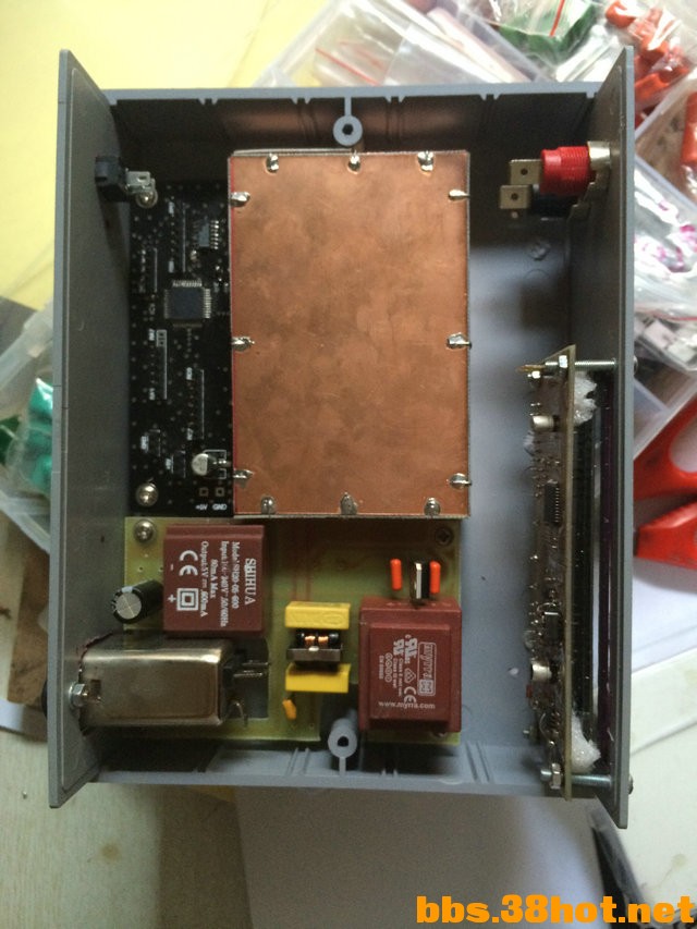

需要我寄基准给你么??可以预付款,支持好东西
我原来设计是考虑通过跳线改变内置和外置基准的,但做pcb的时候给删除了,接外置基准需要拆了lm399和齐纳偏置电阻,板上有引出焊接点,只要是7V左右的基准电压都可以。

外置基准是不供源的,成品7V基准,如果放盒子里空间有一些紧张,而且还要加一组电源。

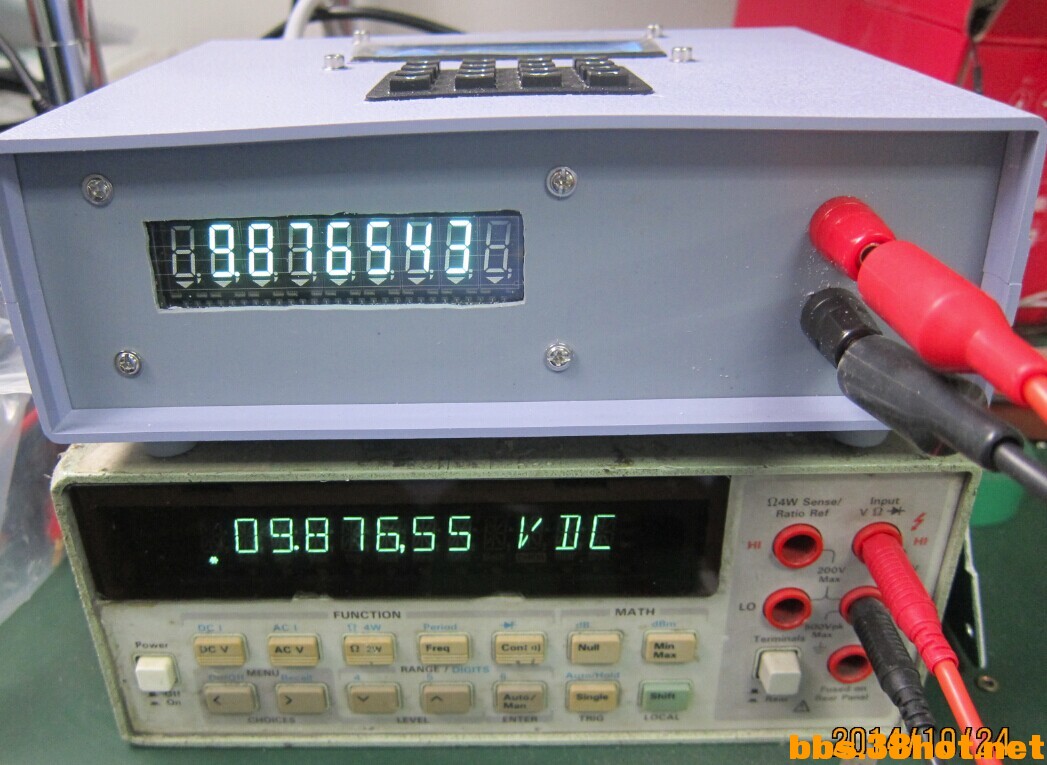

发表于 2014-10-23 20:24:27 | 显示全部楼层
电源是ad-dc的 居然也能有这个指标 太牛了
牛可不是吹的哦
真的稳定 6581  开到7位半  最后一位长期跳动很小
发表于 2014-10-23 20:25:27 | 显示全部楼层
忘记了 线性也是很好的
6位半的话  那是一个字不动
