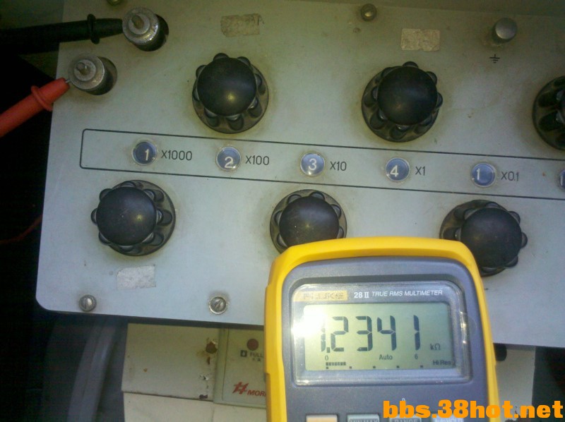

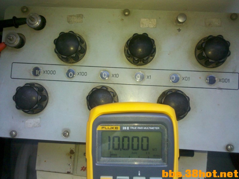

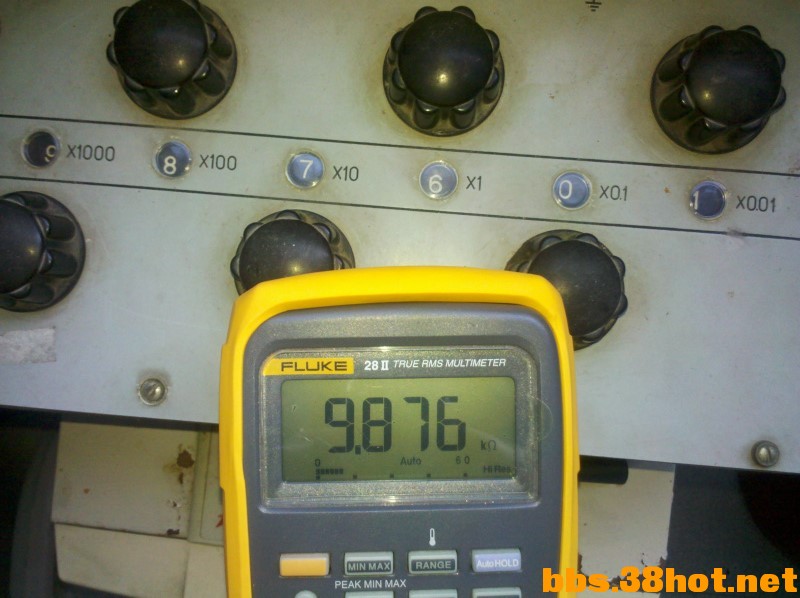

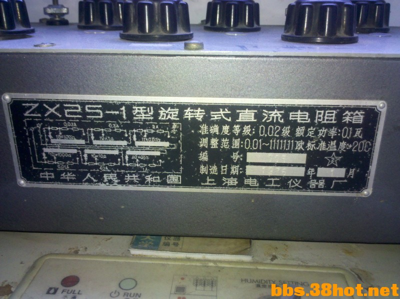

fluke 28-Ⅱ开背光进入蜂鸣档会死机。不知道这个传言是从哪里出来了,大家有谁是否看到这个情况,本人认为,真的有这个大bug,我相信fluke不会无动于衷。在这里我想告诉大家fluke 28-Ⅱ是块非常不错的,没有bug的表,另外给大家看看我的fluke 28-Ⅱ。fluke 28-Ⅱ三防功能感觉就比87V高一个档次
该电阻箱有个问题,末尾错了一位,1实际上是0,2实际上是1,依次类推

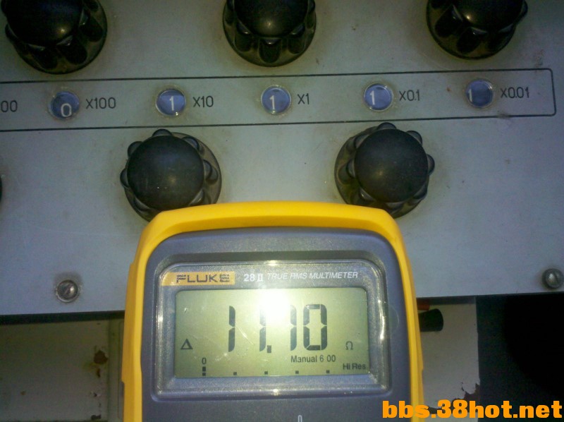

小电阻档,使用了rel功能
大量程,高精度模式
