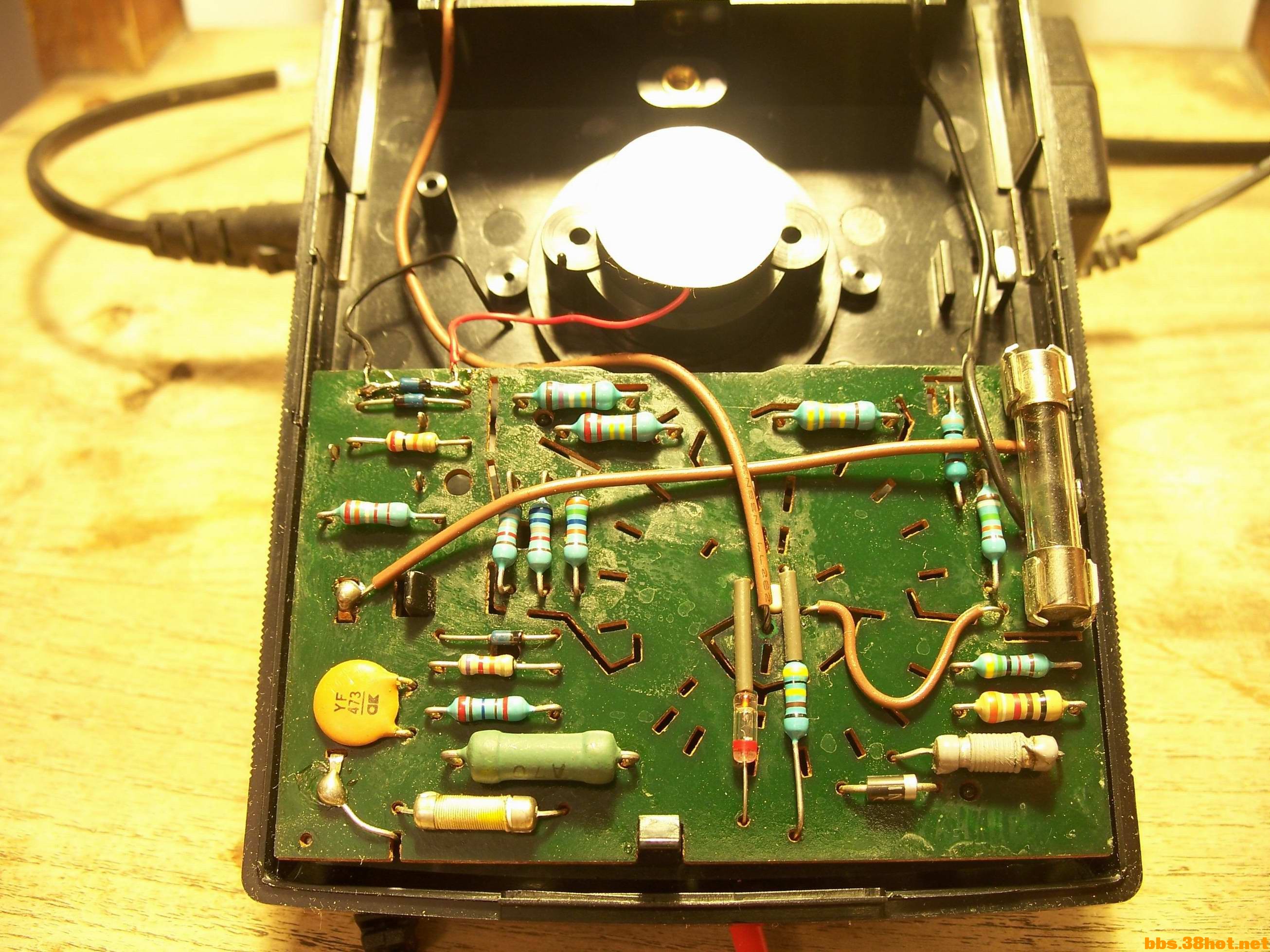

wgsd 发表于 2014-6-10 10:31
指针表的精度不会好过1%,再说电源的显示精度也远不如数字表(当然你的数字表有毛病另说),正常情况下你应 ...
对指针表很不了解,当然对数字表也很不了解,基准对我来说更是高大上的玩意了,不过吗,个人还是有点看法.
正如你所说的小于1%指针表很难辨别的,你也说了满量程也是贴线的,那你能告诉我满量程也是贴线的读数到底是多少吗?它的误差是多少了呢?估计你说不出来,而且,每个人都会对这个贴线的指示有自己的读数,因为这个需要猜,这应该是指针表的特点,就是只有压线,而且必须压在线的正中间我们才能给出对于这个表来说正确的读数,然后,测量出这时候的实际电压,然后才能计算出误差.给你一个误差是0的基准,最后你给出的答案不过就是贴线,反正不准,误差是多少,读数都读不出来,怎么计算误差
发表于 2014-7-3 20:30:31 | 显示全部楼层
其实我也是门外汉,只是感觉指针表与数字表没有可比性,你说你不敢相信你的数字表,才使我多说了几句个人看法。至于0误差基准和贴线误差,我认为对于指针表已没有必要纠结,我只是表达国产指针表在量程中间压线中,满量程贴线(仅差几十毫伏,千分之几),其相对线性度和精度不比小日本差。关于压线中问题,由于指针表的精度和线性的天生缺浅,即线性较好的直流刻度,为逆补其线性度,两端的等计量刻度长度也要人为的相差几十道(几百微米),所以压线中准到什么程度,相对于刻度的制作精度已意义不大。再说这块小日本的表的刻度长度不会超过MF14的刻度长度(MF14刻度100毫米),即便是在10伏量程的线性度和灵敏度最好的中间5伏位置,其1豪伏的电压连1道长度都不到(只有几微米),即使把你测量的5.007伏调到5.009伏或5.005伏也很难看到表针的变动(切不说表针的惰性和重复性)。说的不一定对,只是和大家探讨学习。

 楼主| 发表于 2014-7-3 22:20:00 | 显示全部楼层
又把这个小表翻了出来,拍个裸照,在我这里真就只能是收藏了.
就两个绕线电阻,其它都是五色环,元件成本估计能有几块钱的样子,这个不大懂.
没有金蛋蛋,也没有大红袍大绿袍,作工说实话真是和国产老表没的比.
而且,除了电阻挡调零,一个电位器也没有.
这么简单的材料能达到这个精度而且不用调整,很有点意思啊.是所有的表都这样一致,还只是这个表天赋异禀,不知道啊.
发表于 2014-7-4 00:02:19 | 显示全部楼层
现在的通用电阻,轻易的就能做到千分之一,其精度远在指针表的表头之上,还做什么调整,简单的筛选对于指针表已是大材小用,君不见后期的指针表均已用廉价的金属膜电阻代替绕线电阻,而且在低档数字表中也不已鲜见。恭喜楼主得宝,好好珍藏。
就两个绕线电阻,其它都是五色环,元件成本估 ...
我看着也没前几年国产指针表好,楼主说的有理,人家低成本做出高指标,欢迎科普。
