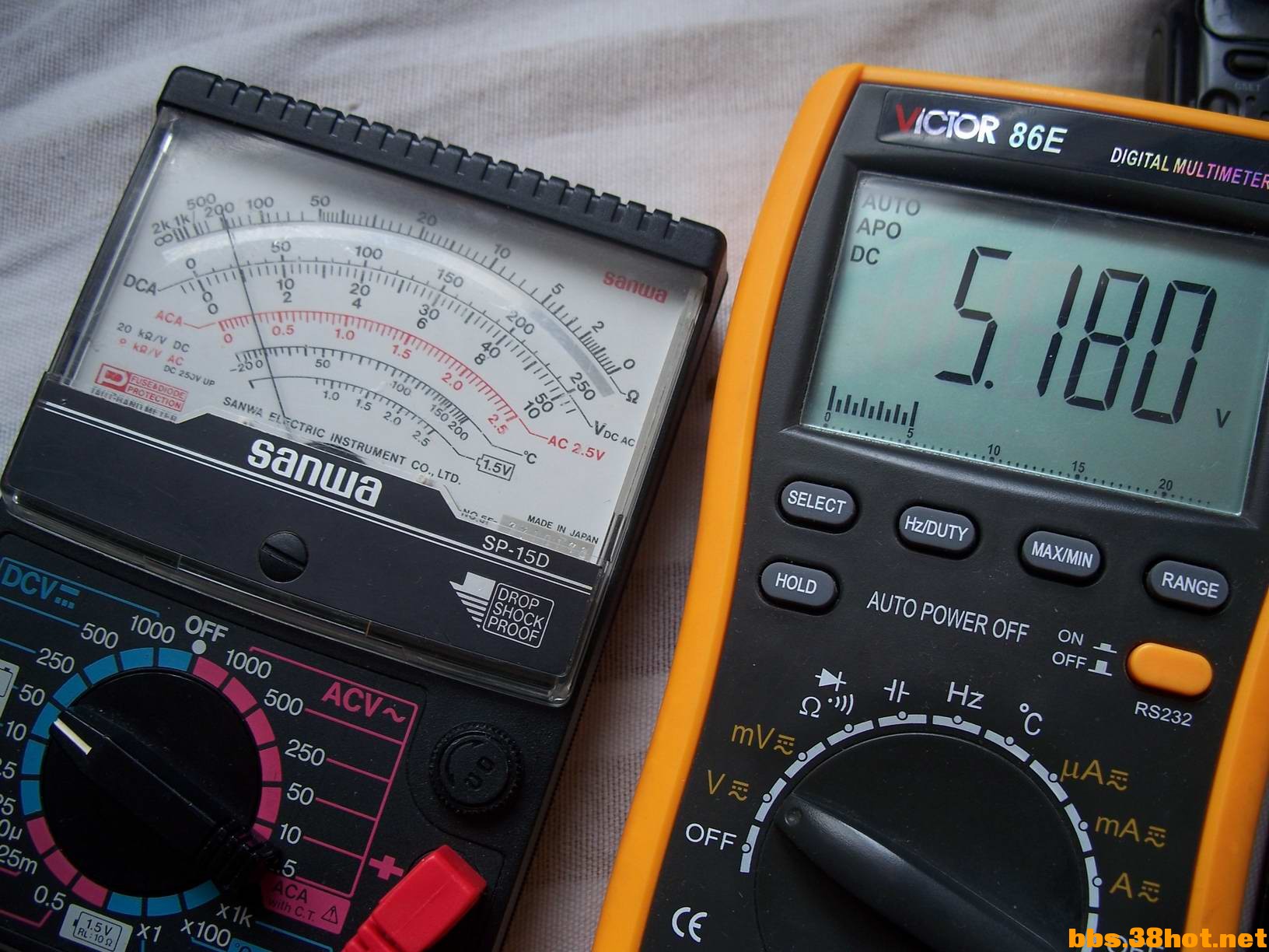

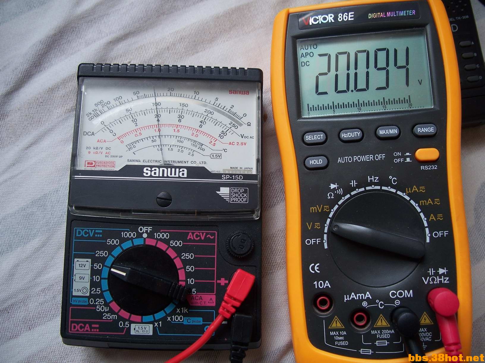

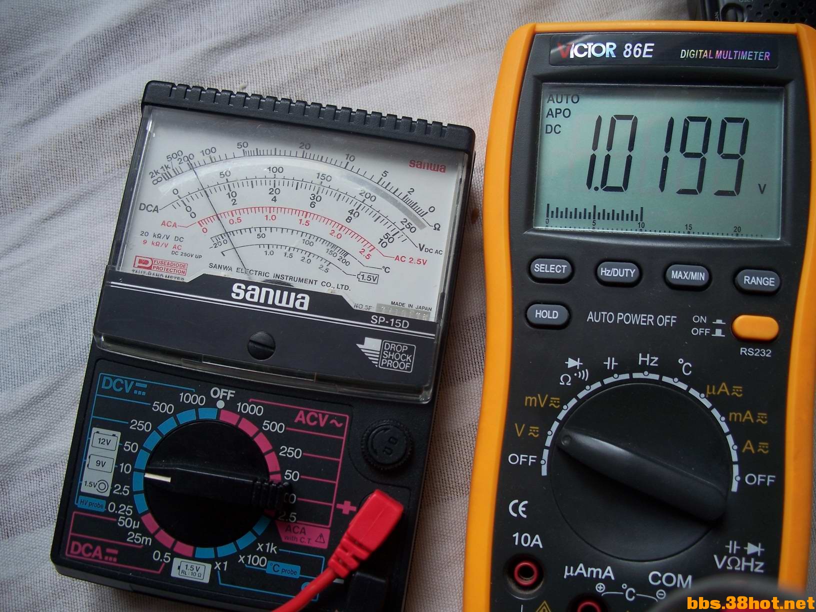

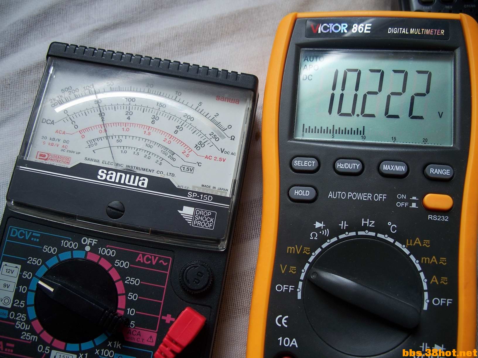

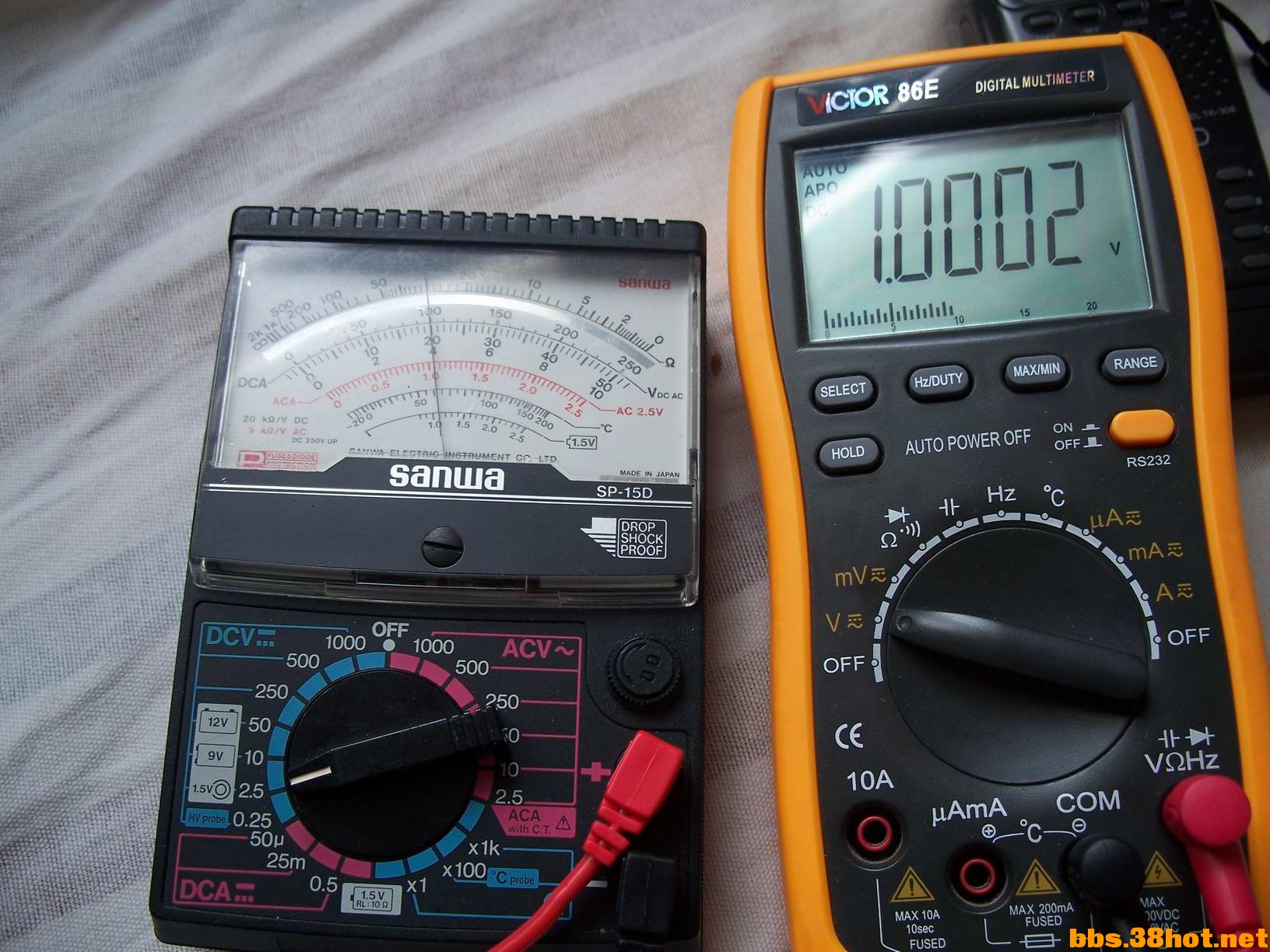

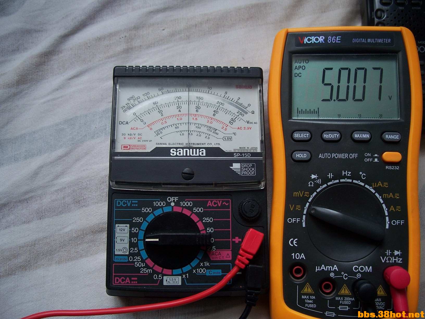

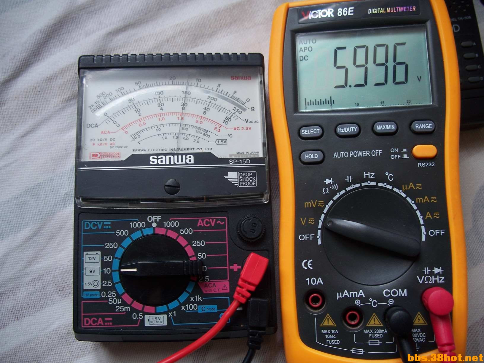

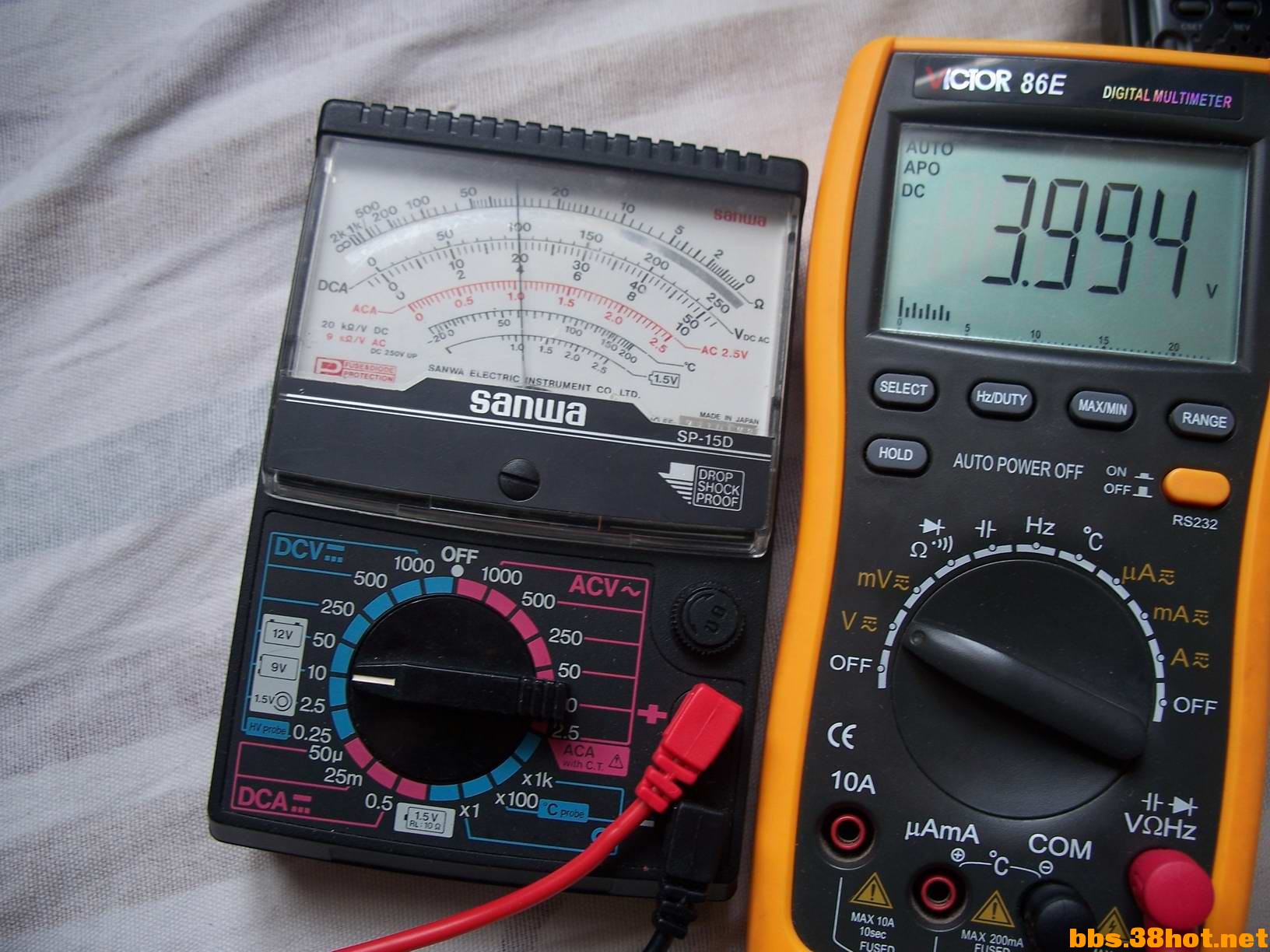

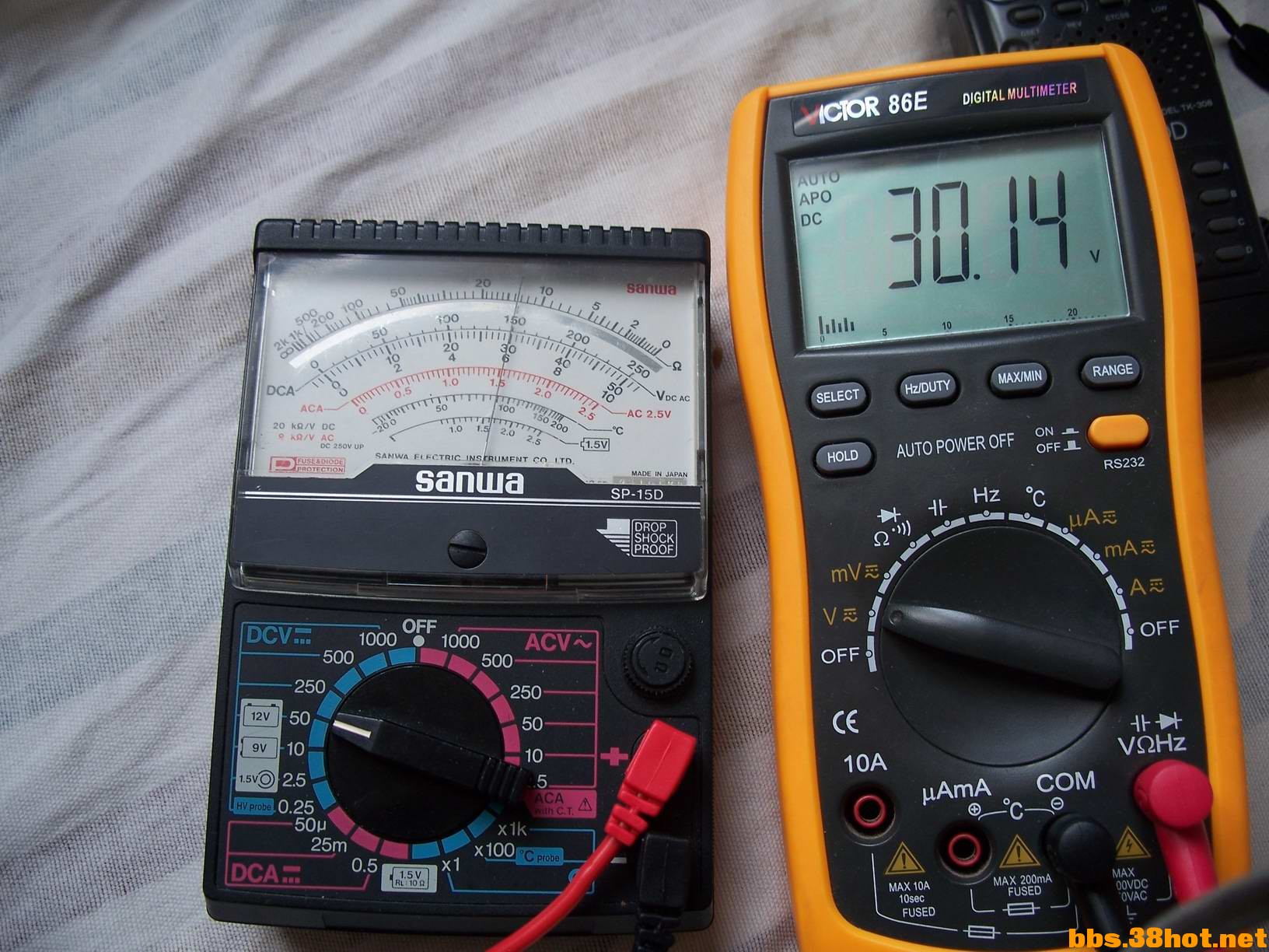

10多年不用指针表了,前几天5块钱捡了一个三和的指针表,好象是在船上用过,满是大海的味道,回来除了表头,其它全身水洗,干净了.然后4块钱弄了副表笔,找了一个南浮电池,就齐了.
简单测了一下发现,精度很高啊.
测试的方法是用指针表指示调整可调电源的输出到整数压线位置,避免人工读数的影响,然后用我的VC86E对照,再高精度的表没有了.
好象都在0.5%以内啊,最高的要0.05的样子了,超过了VC86E的精度范围了,应该很不可信,弄的我很怀疑是不是自己的 VC86E根本就是不准的.
指针在边上的情况就差了不少了.
不过说实话眯着一只眼睛仔细看指针表的滋味很不好受啊,看完了还要算,还要猜,以后还是用数字的了.

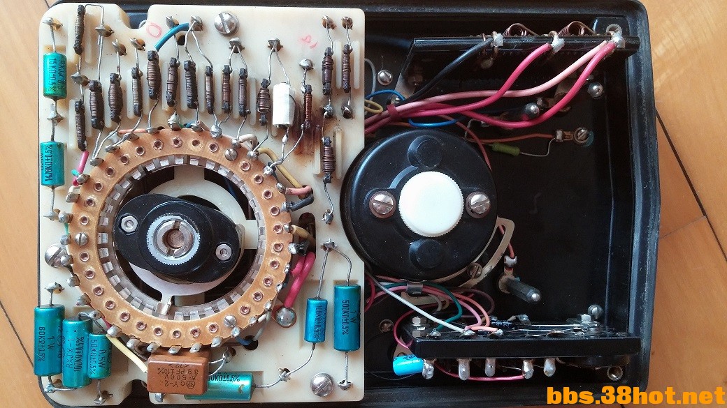

好货,三和的品质不错的,虽然说是指针表,但精度有保证,有拆机图吗?
板子做工个人感觉很一般,基本是5色环,就好象两个线绕,布置也很一般,估计色环应该是筛选过的,

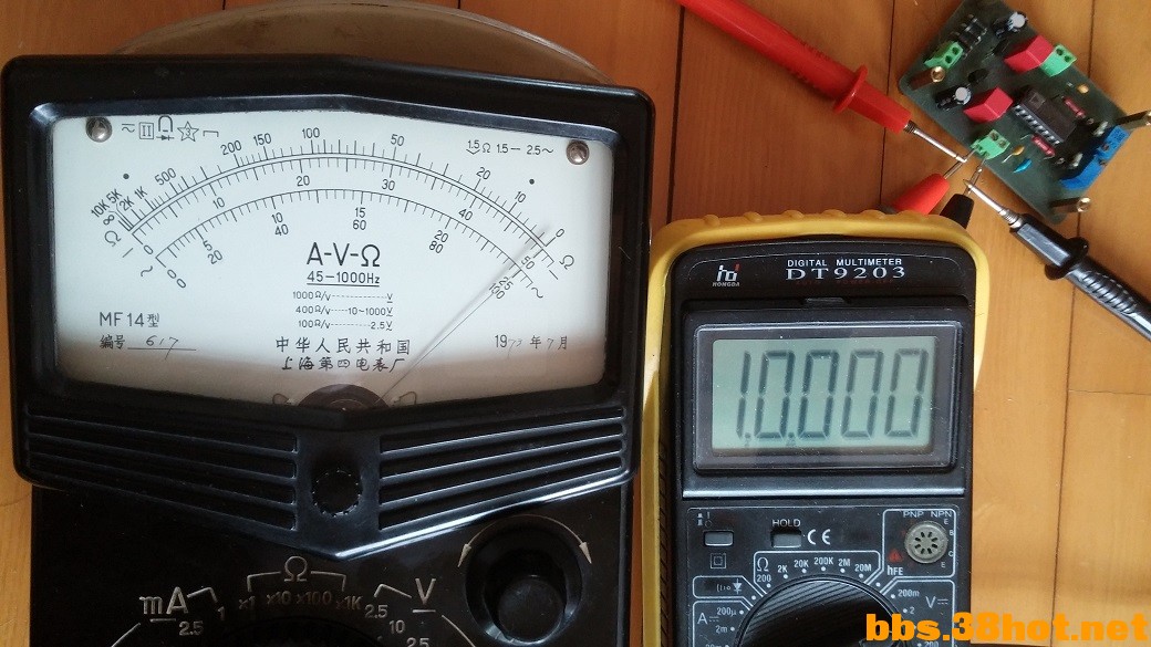

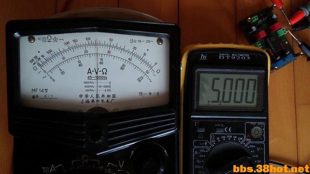

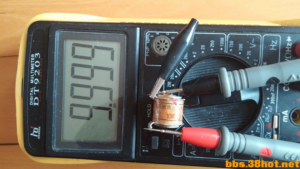

 楼主| 发表于 2014-6-10 08:51:25 | 显示全部楼层
10多年不用指针表了,国货情况也不是太了解.
不过你好象是测试的基准,这个应该有偏差,左一点右一点就差老大了.我的方法是用指针表作为指示,然后调可调电源到比如6V,然后就是看准是沿线还要是中间,然后接上数字表对照,完全是看表的表现.

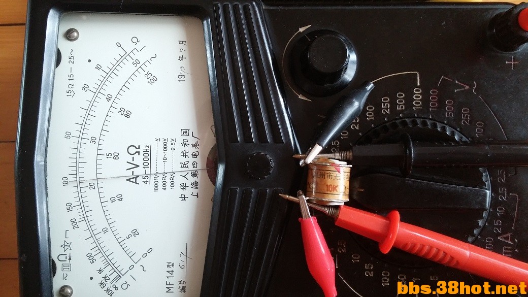

发表于 2014-6-10 10:31:48 | 显示全部楼层
