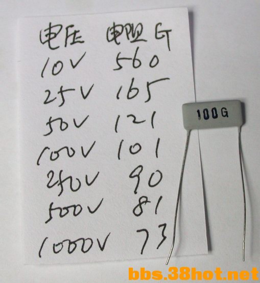

发表于 2014-6-8 16:05:59 | 显示全部楼层
leowood 发表于 2014-6-8 15:07
拆掉保护二极管,貌似有好转,但是还是需要将微调调整到尽头,就是﹣5v
过了一个小时再测试,发现比带 ...
这样的话,说明保护管有20-30fA的漏电。
另外,可以找一个100G的电阻替换250G看看效果。
不过千万别碰到类似我这个电阻,低压下阻值太大:
 楼主| 发表于 2014-6-8 16:10:00 | 显示全部楼层
看来半导体久了,都不在状态了,回头还是把保护管给焊上,好像要找个漏电小的保护管也不容易您那电阻,基本就像是半导体了
