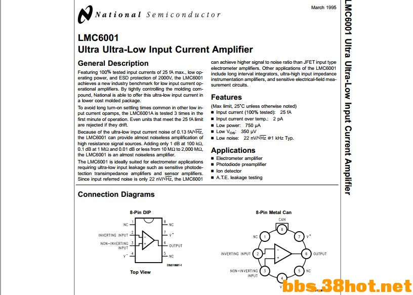

这个貌似可以吧  这是617的 “孙子”6517的输入运放
也有8-pin can封装 不过就是不知道还卖不卖了
Input current (100% tested): 25 fA
 楼主| 发表于 2014-6-7 09:58:06 | 显示全部楼层

6517的输入是LMC6001?貌似这个运放出的比较晚,出来不久我就要了几个样品,而6517就比较早。
6430的指标与642是一样的,指标都比617和6517高,而642的输入级用的也是对管。
运放LMC6001的Ib最大值25fA比较小,尽管Ib典型值10fA不算很小。这个参数是靠出厂时100%测试来达到的。
其实我测试过一些LMC6001、LMC6042、LMC6062,Ib都差不多,很多都在1fA到5fA之间。
