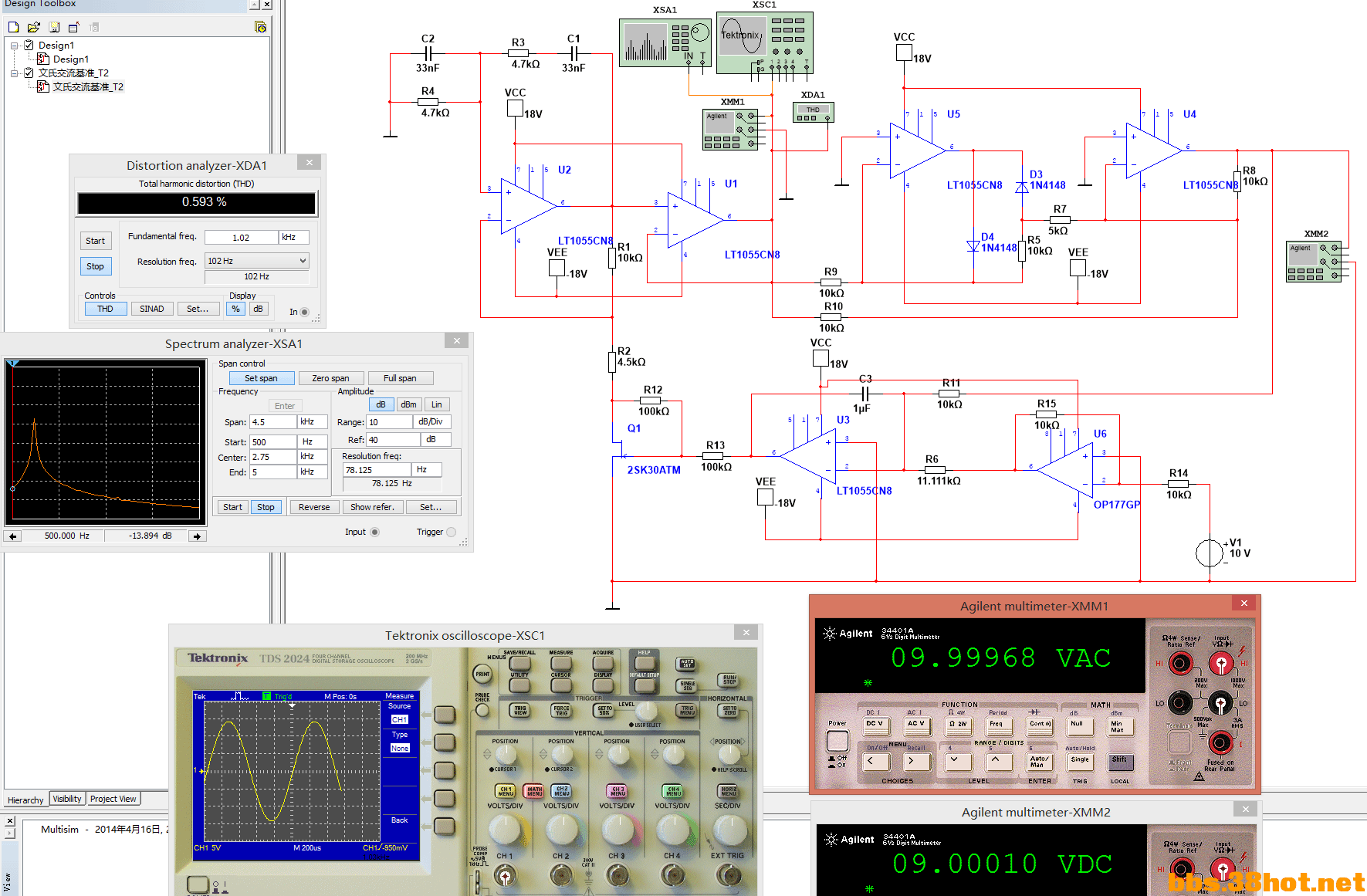

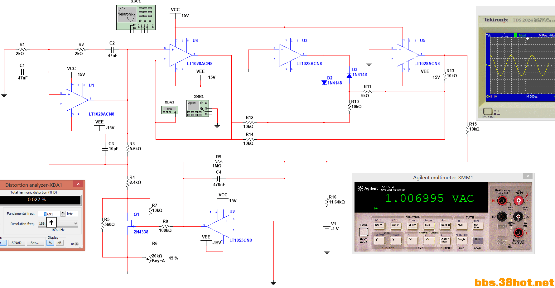

交流电压源比较复杂,指标又不容易做到很好,用途也远少于直流电压源,所以没人做。我做过一个,稳定度还可以,失真不是很好,好处是即使没有可对照的高位表,也能从一个直流电压基准获得一个可知的一定指标的交流电压参考。
如图,频率取决于桥臂的 R3、R4、C1、C2;电压取决于绝对值电路输出的电压和积分器的参考电压的比,平均值积分电阻 R11 和有效值积分电阻 R16 决定了输出交流电压的大小,取 1:1.111~ 的时候,输出交流电压有效值等于输入的直流电压,绝对值电路 R5~R10 的比例决定得到的平均值的正确性。
失真可以进一步降低,但我没有继续试验,其实合成信号源失真能低到 0.02% 以下

交流电压源比较复杂,指标又不容易做到很好,用途也远少于直流电压源,所以没人做。我做过一个,稳定度 ...
这位兄台的水平在下佩服,如果能制作出廉价的交流基准源,也免得我等想很多麻烦的办法去弄,期望能出成品板,达到适用的效果

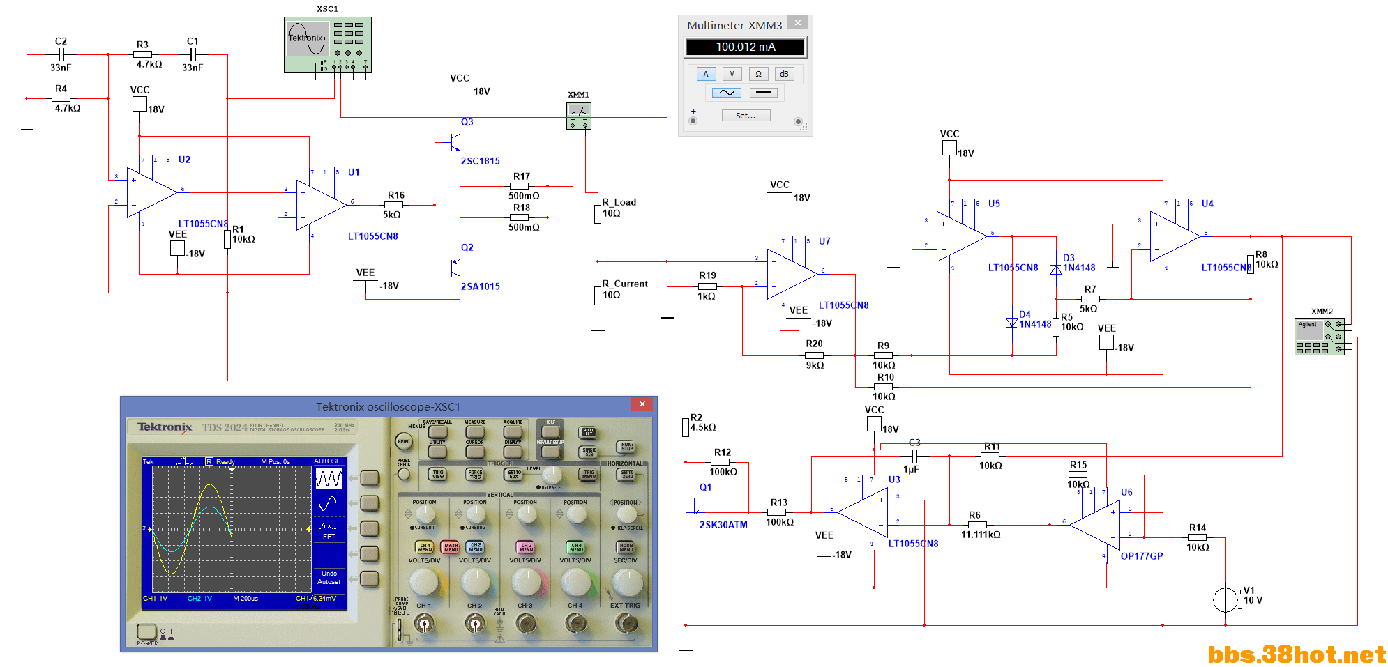

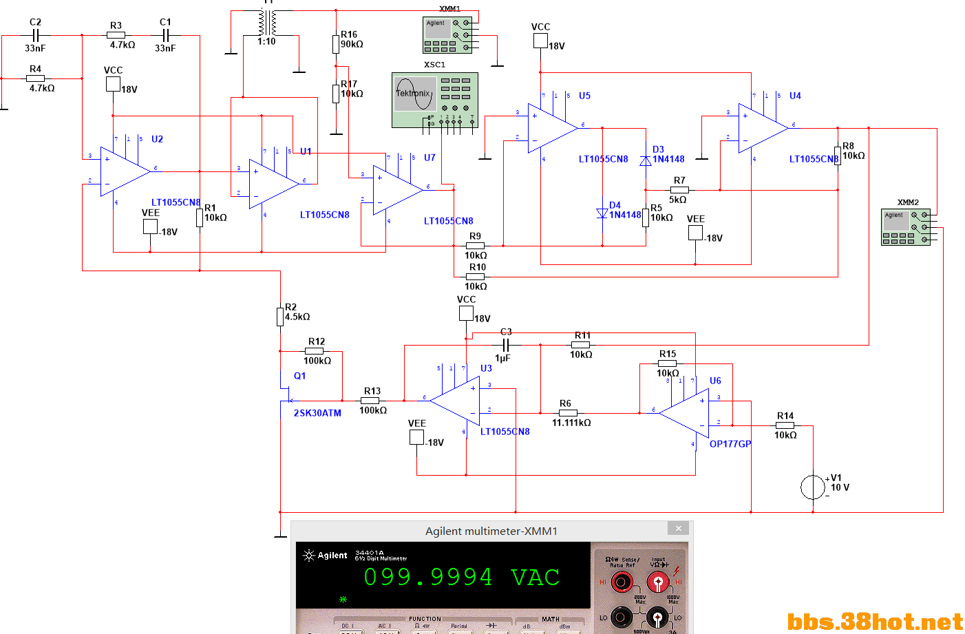

那要不你来做?反正我已经做过、可行,仿真的电路图你也看到了,照做就行,如果需要测试样品我可以代劳。
发表于 2014-5-28 18:55:00 | 显示全部楼层
cwhenao 发表于 2014-5-28 11:19
可能需要的人不在少数,但价格很高了是另一回事,如果可能的话,你先出点低指标的价格低点的试一下,据我 ...
相关变化:100Vac 和 100mAac,你可以参考(我没试做),你有兴趣可以把仿真文件发给你,你来展开这个项目如何?失真还能进一步降低的,我这里还有好一些方案可以降低失真、提高准确度和可用性,只是没什么时间捣鼓了。
