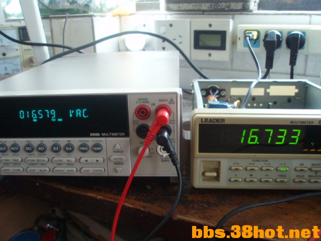

万用表直流电压的校正坛内已经很多了,不外乎基准源,高低级别的基准源决定了校正的精度,坛内有的是专家,这里就不谈了,现在谈谈在没有稳定交流电压基准源的情况下,低位表交流电压的一般性校正:
        前提:   当你手中有一个交流电压不准确的一般工作表,你在没有交流电压的基准的情况下,又不想花钱去校正(因为这个表本身就不值钱,也许校正的钱已经够买你哪个工作表了),你怎么办?直接仍了吗?觉得可惜,不如用简单方法校正后来做炮灰表,这就是我推荐这种校正方法的想法,实际维修中碰到表烧坏,自己换了某个元件后还想继续用这个表,这种情况很多。
秘密武器:一个相对正确的高位表+一个输出任意低压交流电压的工频变压器+一个相机+一个无感起子
我有一个几年前购买的K2000新表,这几年总共开机才几十次,看在有吉时利总部洋专家签名的校表报告的份上,姑且认为它是准确的,现在用它做参照来校正我的低位表交流电压档。
首先预热两个表1小时,把K2000调在低速挡(要不变化快了拍照都看不清),把两个表都放在交流电压自动档位,同时并联输入变压器出来的工频交流电压(我用的是双15V的普通变压器),呵呵,它的电压是不断变化跳动的,眼睛根本不可能同时看两个表的数字,用相机对两个表显示的数字同时拍照,(每次电压变化后,下次电压变化前马上按下快门),看看照片根据两表的数字调整低位表,再拍照,再调整,电压是变化的每次都不一样,但不管它电压如何变化,调整低位表直到两个表的前几位数字接近为止,(比如:高位表现在是16.5897,低位表是15.93,那么就调高低位表的电压,下次整个电压已经变化了,高位表读数成了17.1238,低位表17.68,那么调过了点,需要往回调低点)每次少量调整,我调表时拍了100多张照片,要有耐心啊,没有专业校表仪,也没有基准的办法,但能达到实用准确度的效果,看图
交流电流档也可以如法炮制,只是加适当的限流电阻把两个表串联后接到电压中去。
如果有用,大家回帖给个鼓励,方法有问题也欢迎大家拍砖。。。。。。

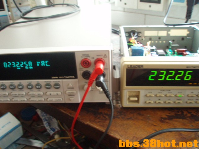

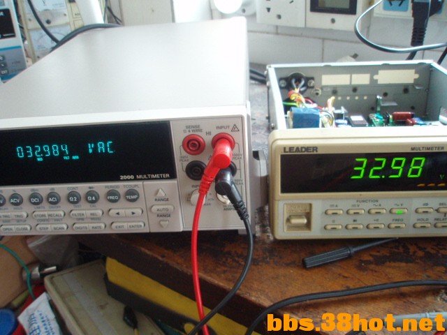

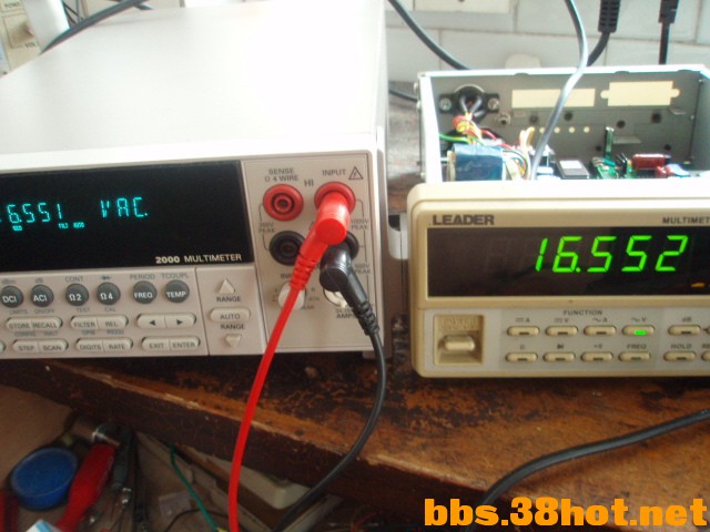

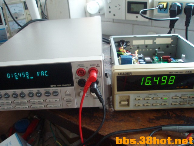

 楼主| 发表于 2014-5-27 20:48:44 | 显示全部楼层
我调表时拍了100多张照片,这是调校完后的几张
