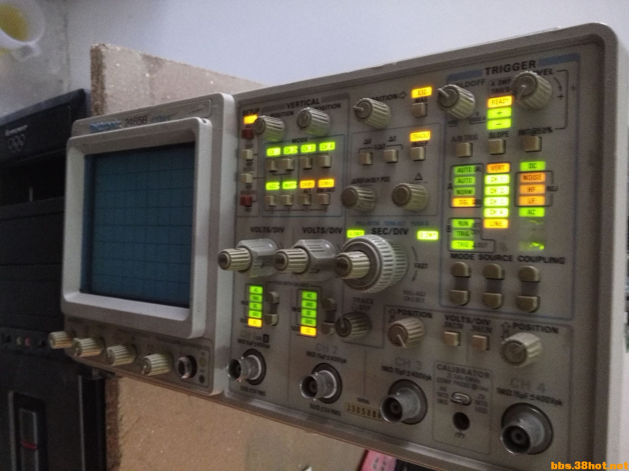

老兵,刚试了,跳线跳到诊断模式,机子一样没有动静,和之前的图片一样!!!
发表于 2014-5-19 12:31:33 | 显示全部楼层
调到诊断模式,是为了检修CPU系统,不再访问外设,机器肯定没反应。

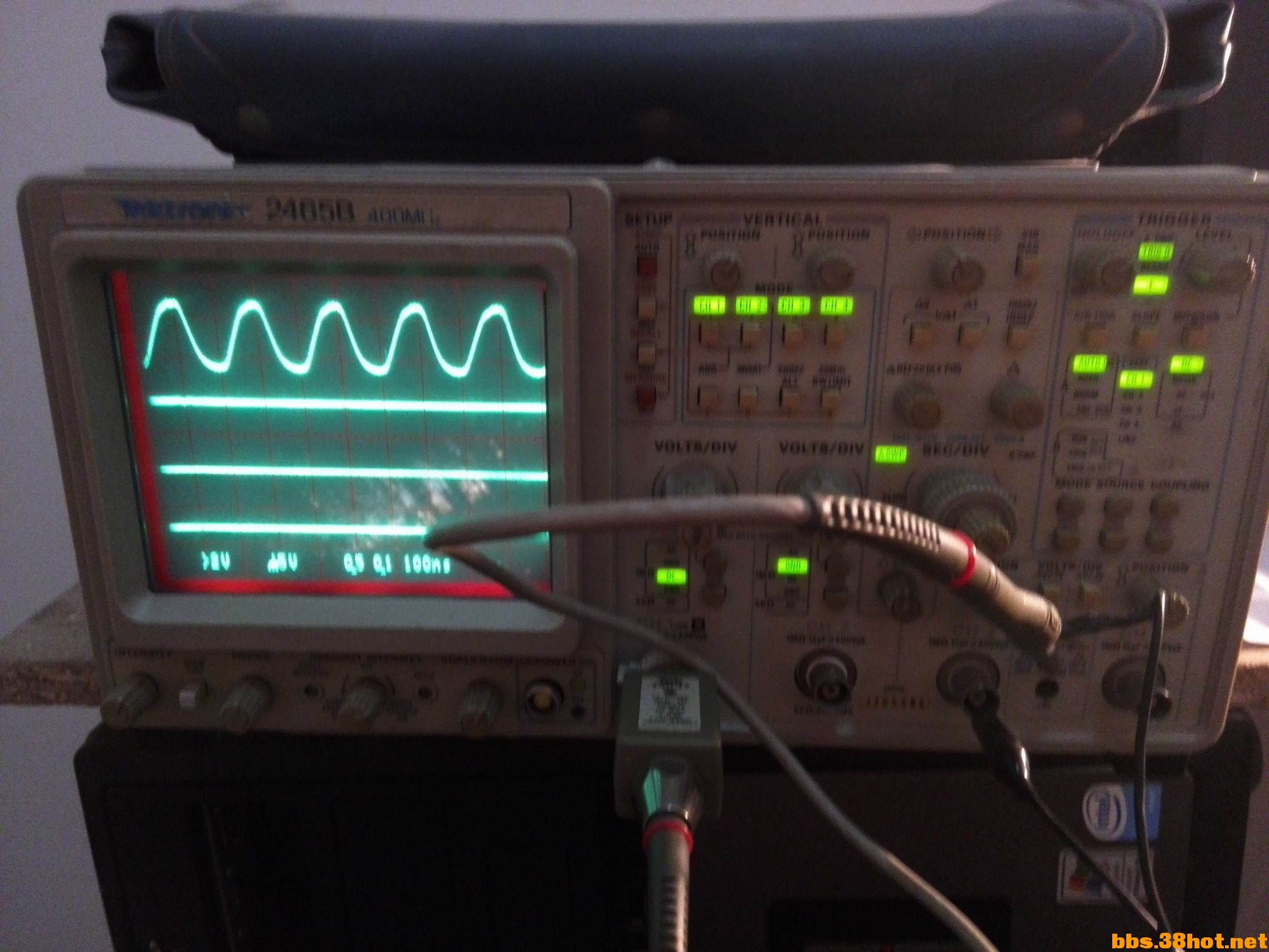

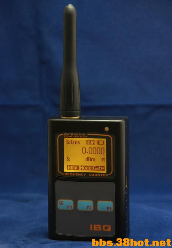

用频率计测试晶振Y2540,其输出脚连接至U2440第三脚。经测试无输出频率,换晶振,过自检!

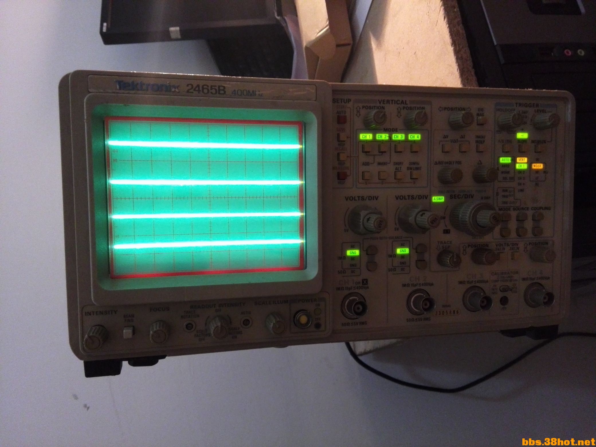

目前回到清洗之前的故障,刚开始有水平线,突然消失了!
 楼主| 发表于 2014-5-19 22:30:41 | 显示全部楼层
接着修!!!

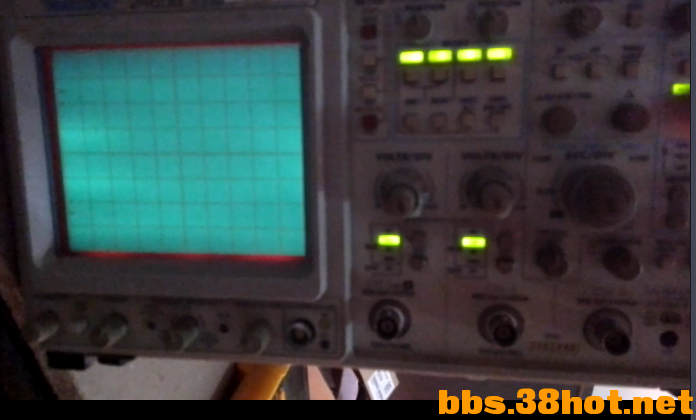

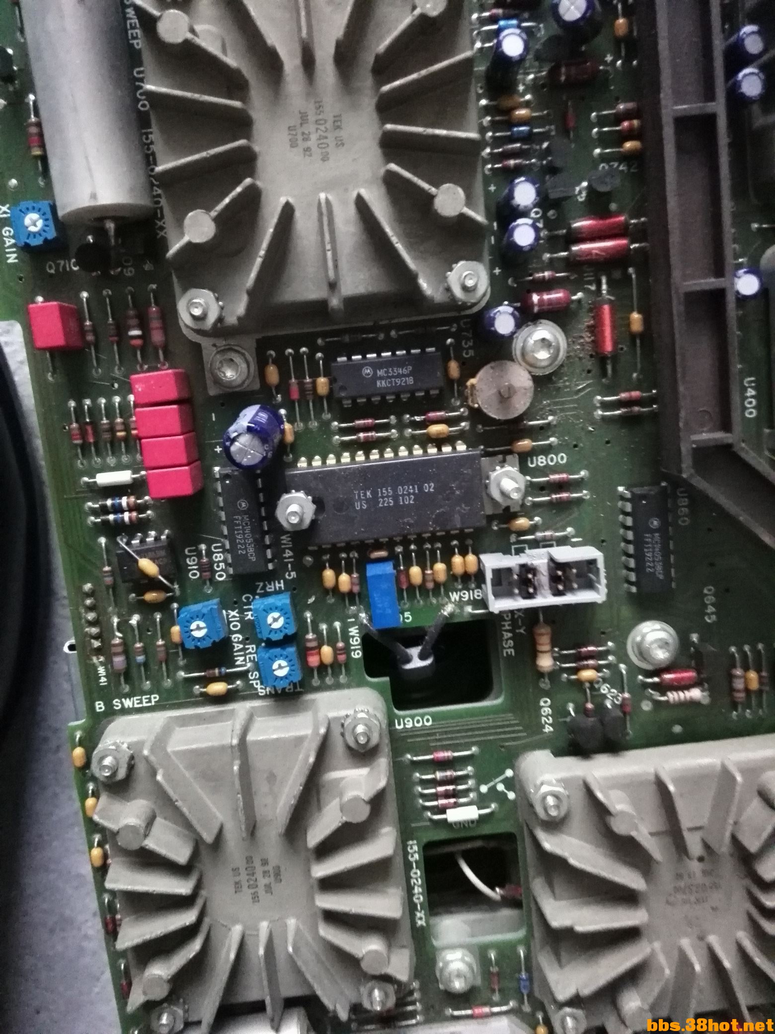

故障!
过自检后水平线没有了,调节旋钮出现这种情况,坛子上很多人说U800损坏,找到以前一个人发的帖子测试U800各脚电压,和他测的基本一致,二话不说开始拆备件机板子上的U800,换掉后。。。。。。
出来了,不枉费昨晚搞到一点过,手还挨了一刀。
波波出来了!
坏掉的器件。
修好后一直开机,截止目前一切正常。换了U800后,找了一块散热片,用双面胶粘在上面了!!!

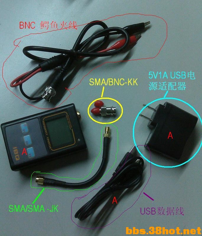

两种方法测试频率,第一种直接用数字万用表测试,我的表是胜利VC9808+,能测10M频率,刚好这个晶振是10M的,呵呵,黑表笔接地,红表笔接U2440第三脚。(晶振是贴片的,不好测,分析图纸发现它输出端接到U2440第三脚上,)。第二种是用的这个机机。
之前买了个胜利的频率计,没这个好,两个都测了没有输出,果断换晶振。

过自检后水平线没有了,调节旋钮出现这种情况,坛子上很多人说U800损坏,找到以前一个人发的帖 ...
恭喜解决问题,看来2564B的U800是比较容易损坏的元件。
