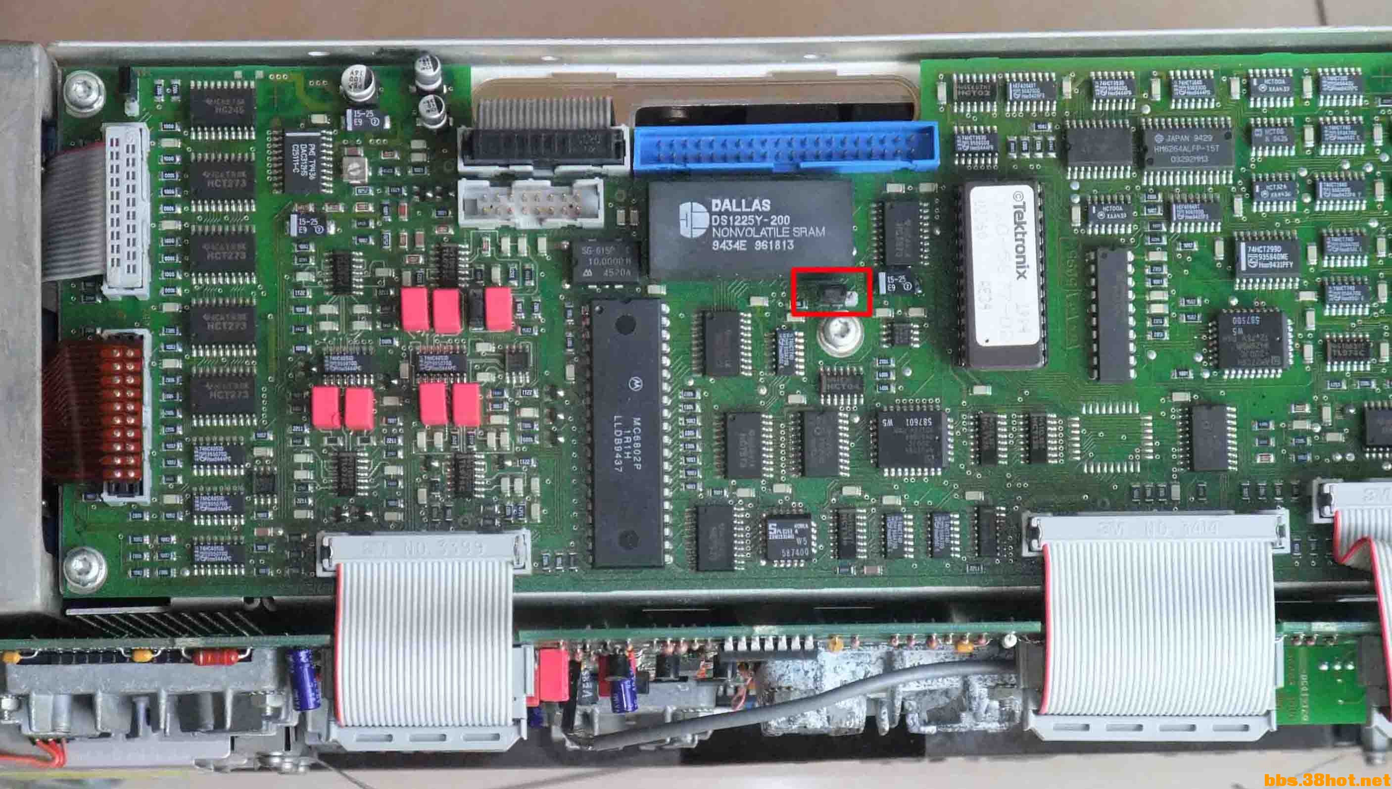

之前的帖子是https://bbs.38hot.net/forum.php?m ... &extra=page%3D1这个,昨天开始清洗mcu板,先用WD-40清洗剂清洗了,
WD-40清洗
WD-40清洗

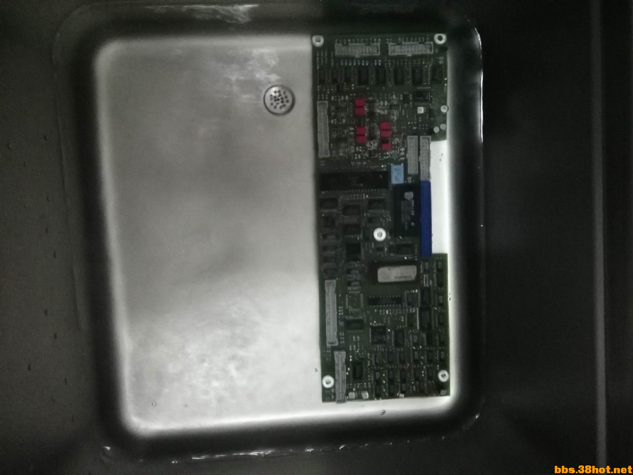

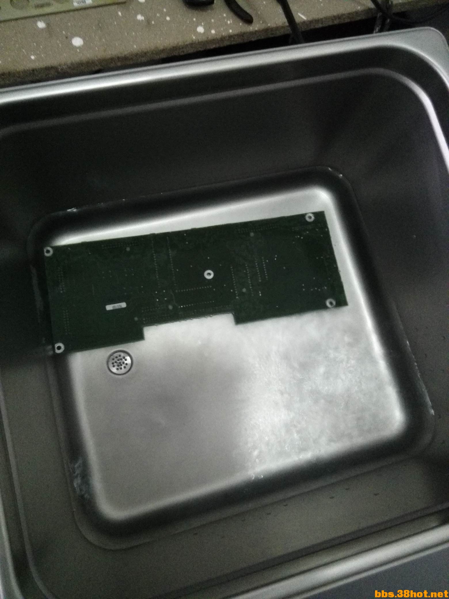

然后用水加热放洗衣粉清洗了,
由于昨天太忙,板子放在超声波清洗机水里一晚上,
今天一早来了又换水清洗了两遍,

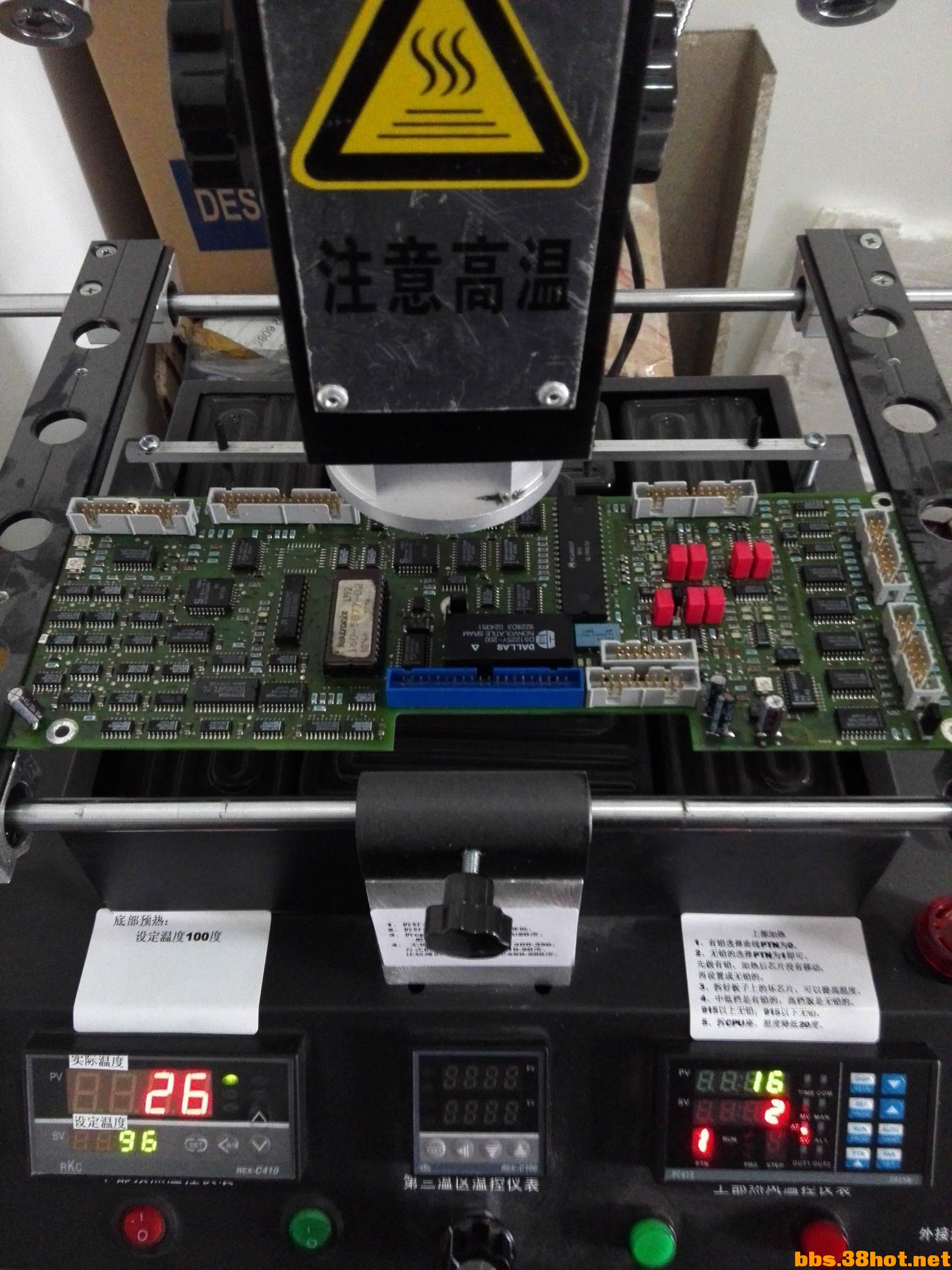

上bga焊台烘干。

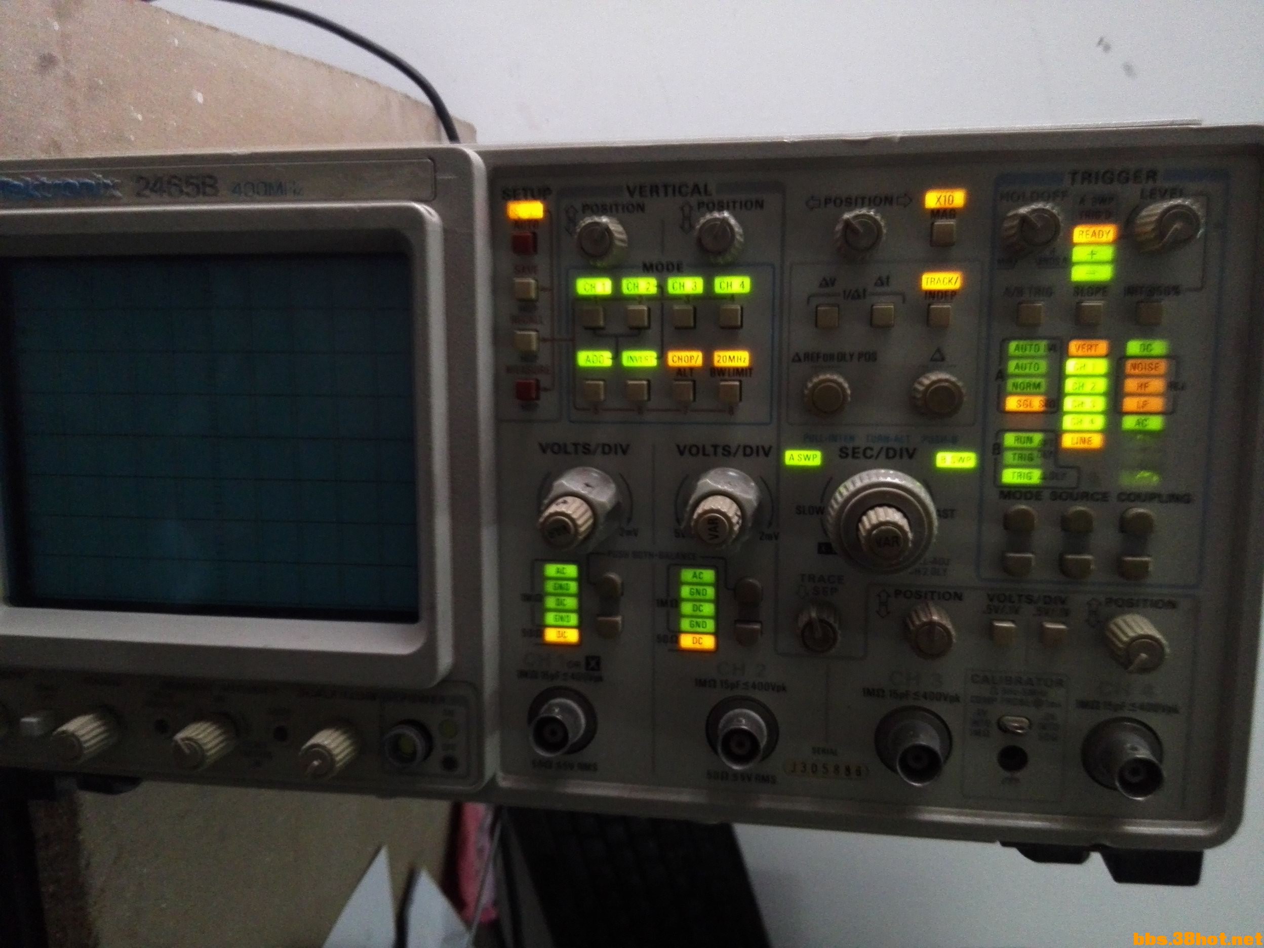

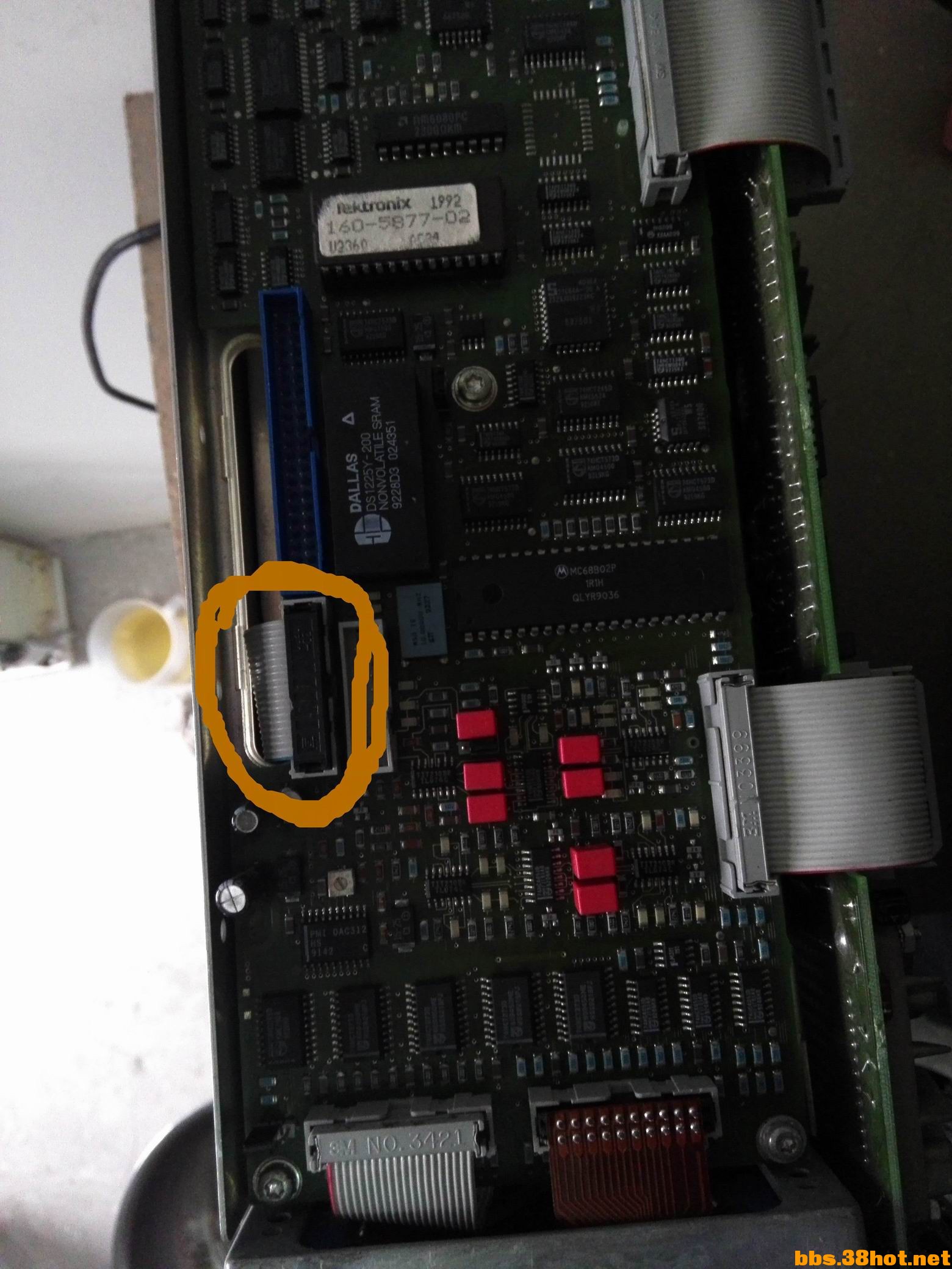

最后把板子上到机子上,试机时搞忘了插这根线(图中圈出来的部分),
马上关机,重新接上这个线,开机就变成这样了!!!
怎么办?????从哪里入手???

是啊,可能贮存的数据也洗掉了,
发表于 2014-5-17 19:09:32 | 显示全部楼层
DS1225里面应该存着的数据立刻洗掉了,里面有小电池的

水洗也就罢了。还泡了一晚上。全都泡透了。烘干也没用

如果是电容漏液,可以用纯酒精或者CD40进行小局部的清洗,洗好以后,用家用的电吹风进行烘干,烘干过程是有技巧的,不然会损坏某些东西。这不适合用BGA焊接机烘干。
现在只有在开机后测一下板上一些芯片的工作电压正不正常,如果都正常那要从软件入手了。
发表于 2014-5-17 21:00:05 | 显示全部楼层
应该与水洗无关,  我觉得CPU 没有运行起来;
TEK的机器固件写得很完善, NVRAM 的内容丢失了也能开机的
水洗把固件程序洗掉更是胡说

ds1225y里面有电池,以前买过这个块子,卖家说的不能短路。不知道是不是程序出问题。

BGA可以烘干的,只开底部预热,上加热和第三温区不开!!!

发表于 2014-5-17 22:17:23 | 显示全部楼层
从你提供的链接来看,这台机器已经修了快3年了,还没修好吗?
电路板,水洗一下问题不大。但是在水里泡了一夜,记忆电池有可能已经被放得没电了。这并不妨碍对当前故障的诊断。待机器故障排除后,根据情况确定是否更换VRAM。
根据机器故障现象,应该是CPU板自检没过。将CPU板的诊断跳线调到诊断位置(见下图),使 CPU 系统进入自循环状态。
然后,按照维修手册提供的诊断流程,从电源、晶振、地址总线、数据总线……的顺序检查,排除故障。

那条排线是CPU板的电源线,不插上,CPU板没电,不工作,坏不了。
还是有其它的故障。
