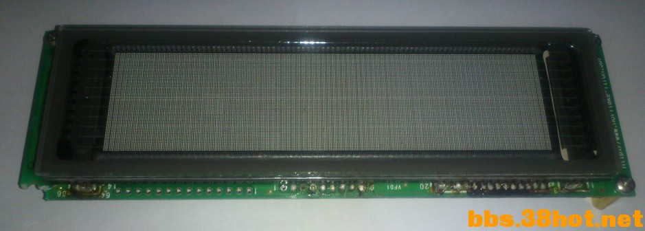

fluke8845不显示维修,VFD屏不一定有问题,顺车出个原装VFD 25664的点阵屏

这块旧屏幕,我买回去,把玻璃屏位置焊回去,驱动板接5v,跳线到测试模式,可以点亮显示出内置测试内容,
但是连接rs232,驱动不了屏幕显示,测量上面的
max232芯片可以反相电平,焊掉max232,直接用ttl电平输入,也驱动不了。也不能传递回来硬件版本信息
不知道通迅协议是否专用的,跟标准的3900e模块是否一样

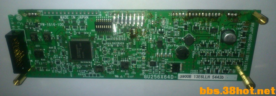

想错了,楼主的fluke8845显示屏只是一块CIG VFD模块?不是带字库驱动方式的VFD模块?
楼主在cu265*64e 3900B模块上拆CIG屏幕下来换上fluke8845?
3900B的电路板拆得有点暴力,应该焊个7P的插座再测试,
上面的cn1焊盘焊过了,有两个焊盘无法修复,只能外挂个插座
我现在是跳线成测试模式,屏幕可以显示,用rs232通讯,无法握手了。
Max232的ttl输出电平是串联一个100欧的贴片电阻,没有虚焊

其实我买的时候以为你拆下来的是,3900b模块,
s-gu256x64d-3xxxhard_e05(gu256x64d-我现在是用这个).pdf (318 KB, 下载次数: 64)
说明书我有,里面第11页就有连接定义
