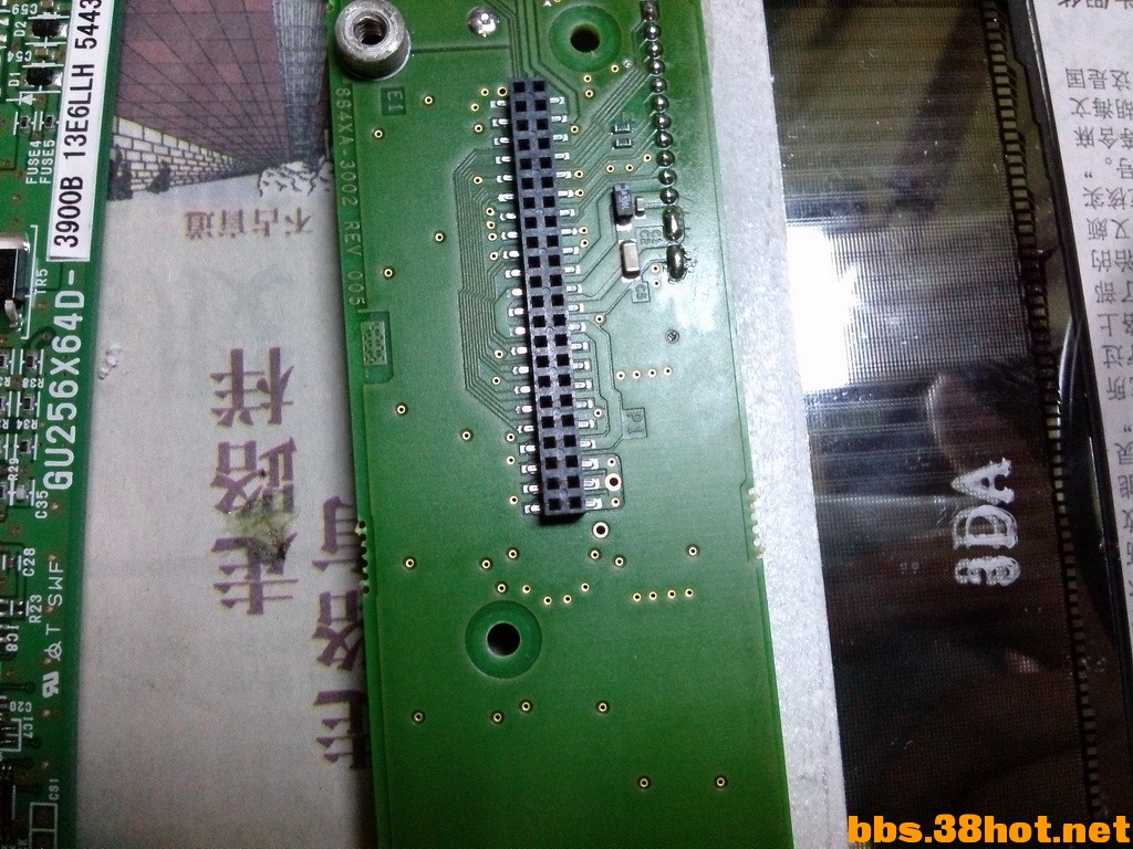

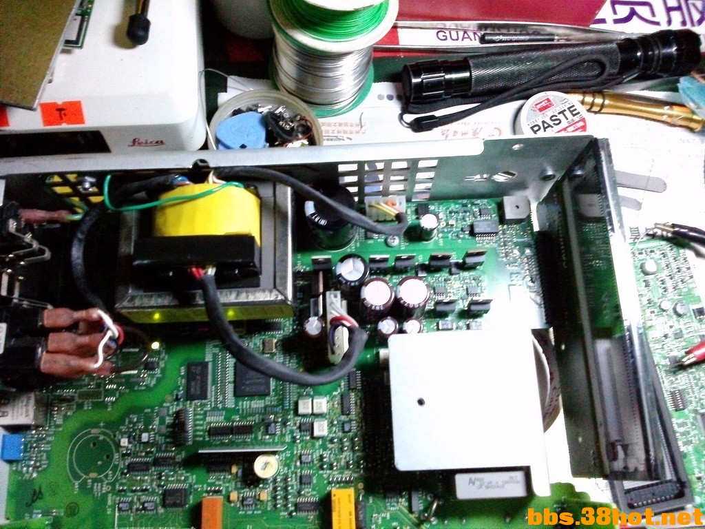

拆机,基本上都很好拆,注意是拔主板出来时,手不要碰那些LM399基准,还有那些排阻,这里赞下fluke,排阻好精啊,艺术品一件啊,,,,还有,记得要拨插孔后的白色拨片出来,这个拨片让我拉龟上树,无从下手,后来一拨,一拉, ok,,,

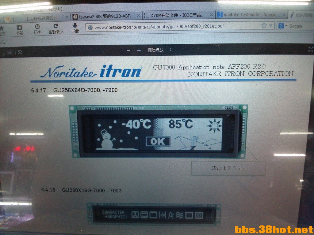

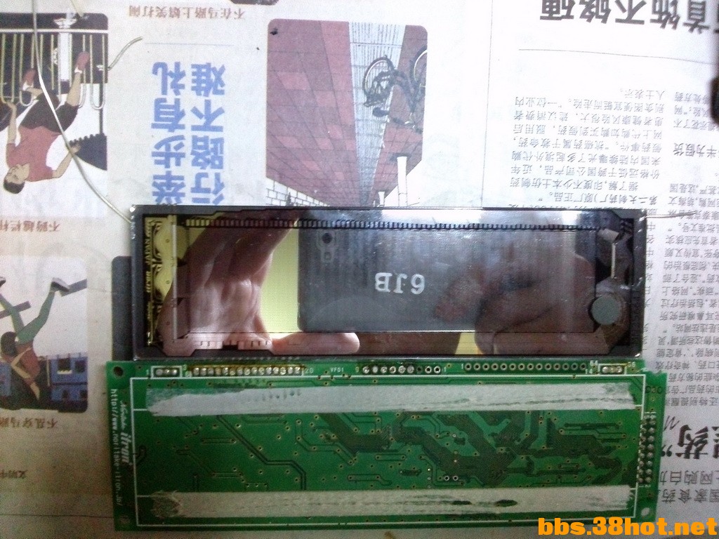

屏拆出来了,一查是itron的VFD,问了 北京的fluke, 2000大洋,,,哇,,又问了上海的itron总部,说是这边是技术的,你要买一片,可以,给了一个深圳东荣电子的代理给我,我打电话过去问,没VFD单屏卖!!!!  哎,这里中断了,,

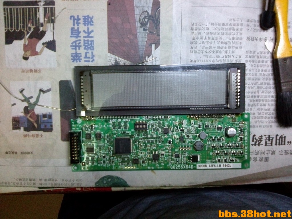

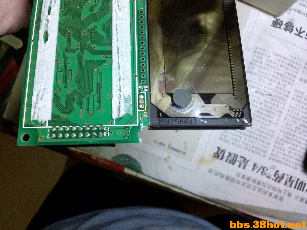

整理下,我又查了资料,发现这块MN25664J的屏,itron公司把这个做成了一个模组屏出售,接rs232接口的开发用的。。 又查了下, 发现连模组是GU25664D - 3900- 。 上面就是一模一样的屏。  马上打电话深圳,有, 1500块。。。。。 哇,,, 我还是不服气,这屏怎要这么贵,,,, 又找了别家,1100块,谈好。 ok。。。。

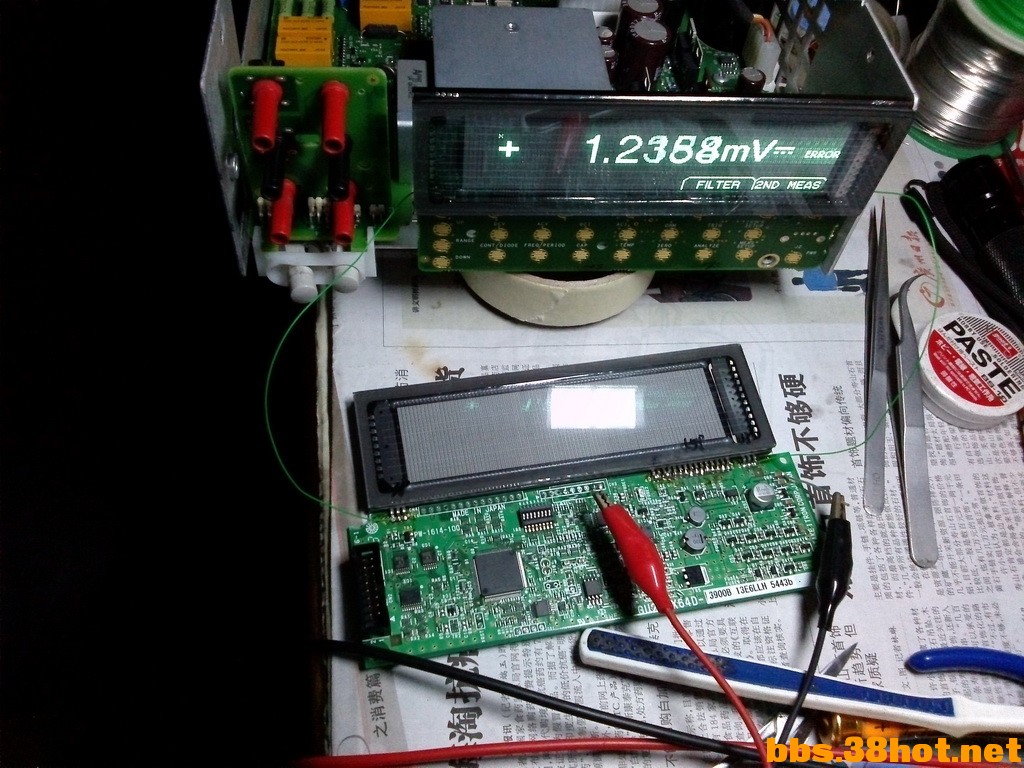

又3天了, 收到模组, 点亮ok,,  用了一个小时,慢慢吸锡干净,把新的屏拆出来,  换上去,   一通电,,, 叼,,,还是开机黑屏,,,,
蒙了,,,,,,,,,,,,,,,,,
又过了一周,慢慢整理下思路,又查了下资料,因为之前,通过8845上的印刷字,有量过电压了, +5V有,60V有, 一切正常的,把旧屏又上去模组,好的,,,,,   证明之前屏是好的,是主板问题,,,,,
这里发现一个现像,就是旧屏上模组时,里面有几条横的灯管是微微发亮的,查资料,这是正常的,这是灯管。。。。  然后,我把模组上的旧屏,开了,逐个测电压,  记下来,  发现屏的最开两边无电压的??查了,原来是交流的低电压1.5V,,,  也记下了 。。。

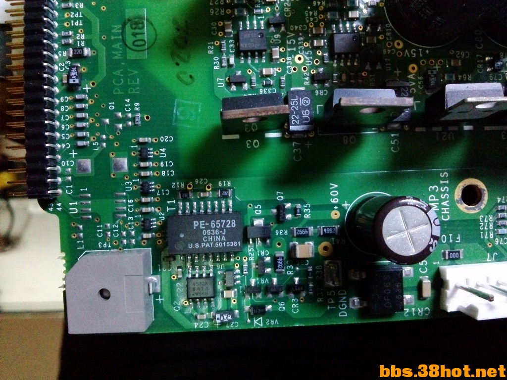

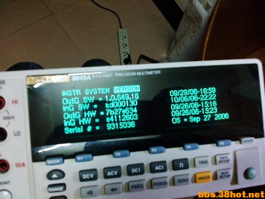

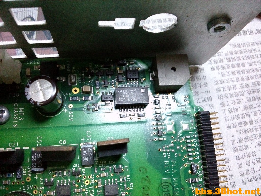

8845开机,一个一个VFD屏脚测电压,发现了最外两脚的交流电压没有。。。。。。  问题发现了。。。 yeah。,,  把模组的电压接上去,,, 8845亮了,,,狂喜,,,,, 拆,查这两个脚的交流哪里来的,,,, 发现是从PE-65728这个微型变压器来的,查资料,说输出两脚有电压加个电阻过去的,,,,测,输出有,发现有两个2R2的贴片电阻,一个通一个断  ,就是R12  R19位置,, 马上找,换上去, 开机,,,,yeah。。。。

总结,,VFD屏的资料太太少了,都是英文加日文,人家都不告诉你的,,,, 原来VFD有3组电压, +5V工作电压, +60V删机电压,还有最两边的一组交流灯管电压,,,  不亮屏,看样子是屏坏,原来VFD屏是很很难坏的,漏气是要看屏里两个灰色点,变白了才是里面真空漏气了,灰色是正常的/。。。这里要感谢模组,有模组才能相互对照测试。。。。

应该就是这台,机身号9315036。。。  后来打探了,卖家是1000块收的,  说他也是拿回来才知道不开机的,亏200, 800块给了我。。。

是CIG VFD模块,需要外接逻辑电源,阳极电源和交流灯丝电源才能工作。楼主连这个都不知道也修好了,只能说运气不错。

绝对不一样,我也看了,查了, 8845这个屏是25664点阵中最小点距的,他的外观大小已不同了。。。并不是所有的25664屏都通用的,我之前也是这样认为,后来看了itron的pdf资料,点阵中还有细分的,一定要MN25664J才行。
