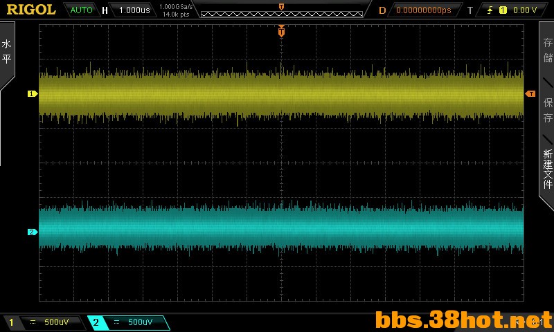

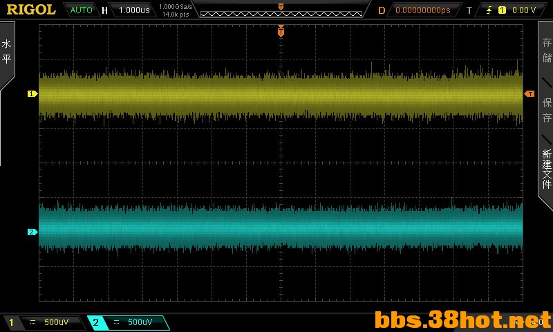

最新批次DS2102A的通道偏移情況,供給大家參考用。
現場溫度大約26°C,濕度約60%,1小時預熱時間,新機器從未執行自校準。
(各通道偏移量約0.5格,非常穩定!)
发表于 2014-9-27 14:20:50 | 显示全部楼层
DS2102A在3小時後通道的偏移情況,供給大家參考用。
(基本上各通道偏移量好低。)

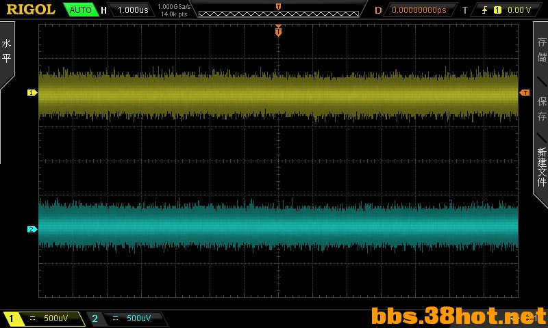

发表于 2014-9-27 16:16:45 | 显示全部楼层
DS2102A在5小時後通道的偏移情況,基本上無大變化,與剛剛開機數分鐘之後差異不大。
发表于 2014-9-27 16:27:54 | 显示全部楼层
我覺得新批次的DS2102A已有不錯的表現,希望RIGOL繼續努力!
