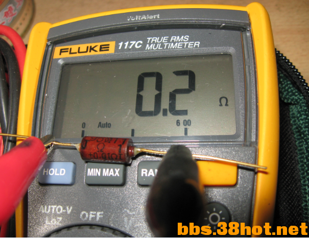

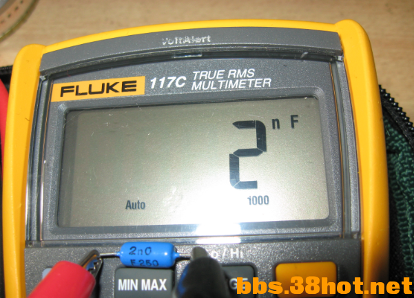

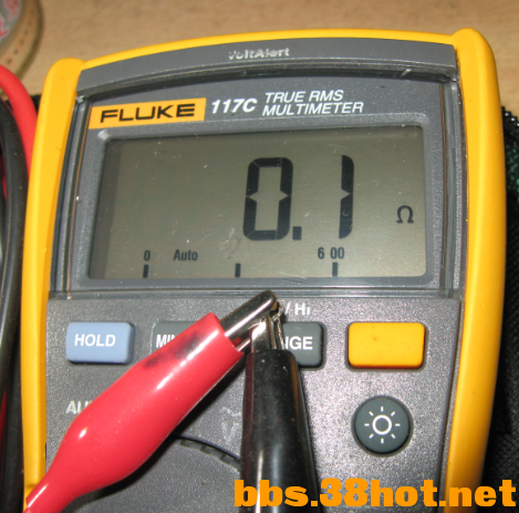

发表于 2015-5-21 07:31:46 | 显示全部楼层
官修2 发表于 2015-5-18 14:48
我非常关心低阻值的测量和低电容值的测量
其他两个表我都没有,只有个117C电阻档短路有0.1Ω阻值,这是测量0.1Ω的电阻(读数时需要减去短路表笔值才对。电容档最小分辨数为1n,表笔开路为0,这是测量一个2n的电容,小于1n的电容它就无能为力了。希望能帮到你
