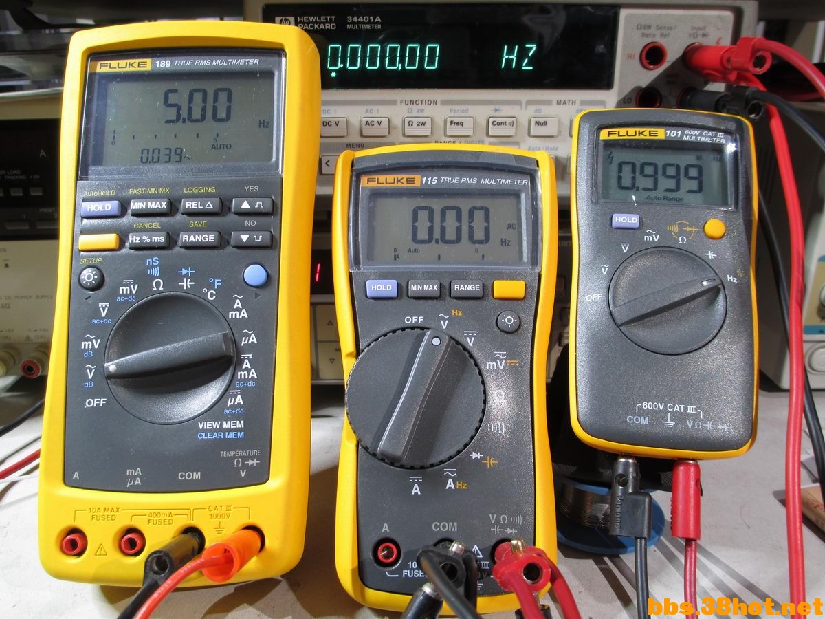

一、3块表自动量程测量时间测试
    这个环节只有数据,因为我要一手拿秒表,一手操作,没手拍照。并且秒表测试的整个过程也没法用照片重现,但是每个结果都测试3到5次,取最接近的值来减小误差。毕竟手动测量误差会不小。
为了测试新买的秒表
                                101         115         189
电阻档表笔短接      1.6秒       1.2秒       1.4秒
电阻档1MΩ             2.1秒       0.8秒       0.9秒
直流100V                0.9秒       0.5秒       0.7秒
交流3V/700Hz         0.4秒       0.3秒       0.5秒
470UF电容              6.2秒       2.4秒       3.6秒
4700UF电容     35.2显示OL    3.7秒       4.7秒
通断测试          要慢速划过  急速划过 急速划过

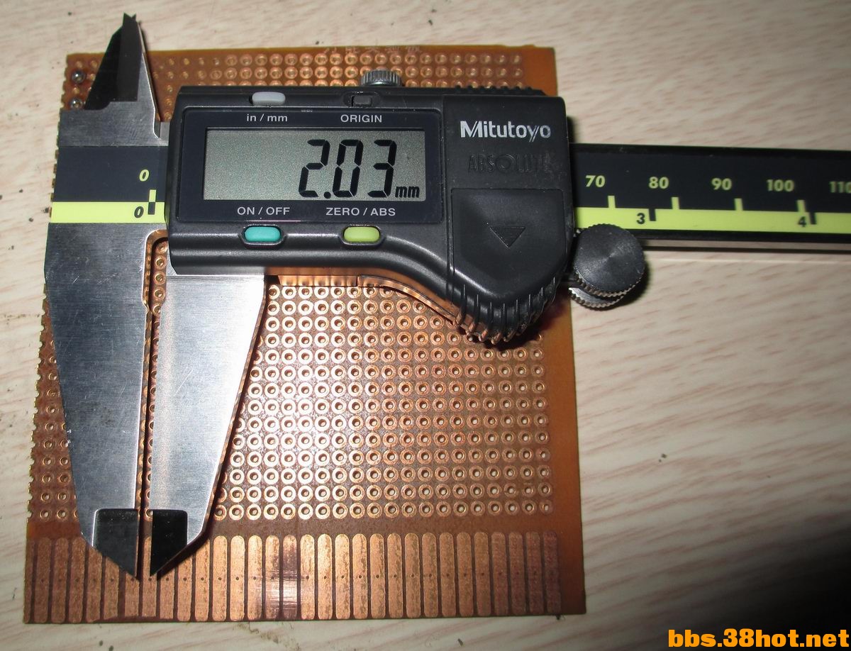

测试通断用表笔划过的万能板,为了接触良好,测试那道铜箔用砂纸打磨了
本节测试点评:115速度全面超越189,189唯一的安慰就是给出的结果是4位半。对了,还有一点,189有些功能档位比115多,比如电阻档表笔短接到显示测量数据,189是从500M开始切换,115是从60M开始切换,少切换一个量程。101速度可圈可点,这价位提供接近189的速度相信大多数人都能接受。不理想的是通断测试反应时间,弱爆的就是电容,尤其大电容测量会让人误认为死机,不过万用表的电容功能算是附属,通断测试反应慢会有些不顺手。

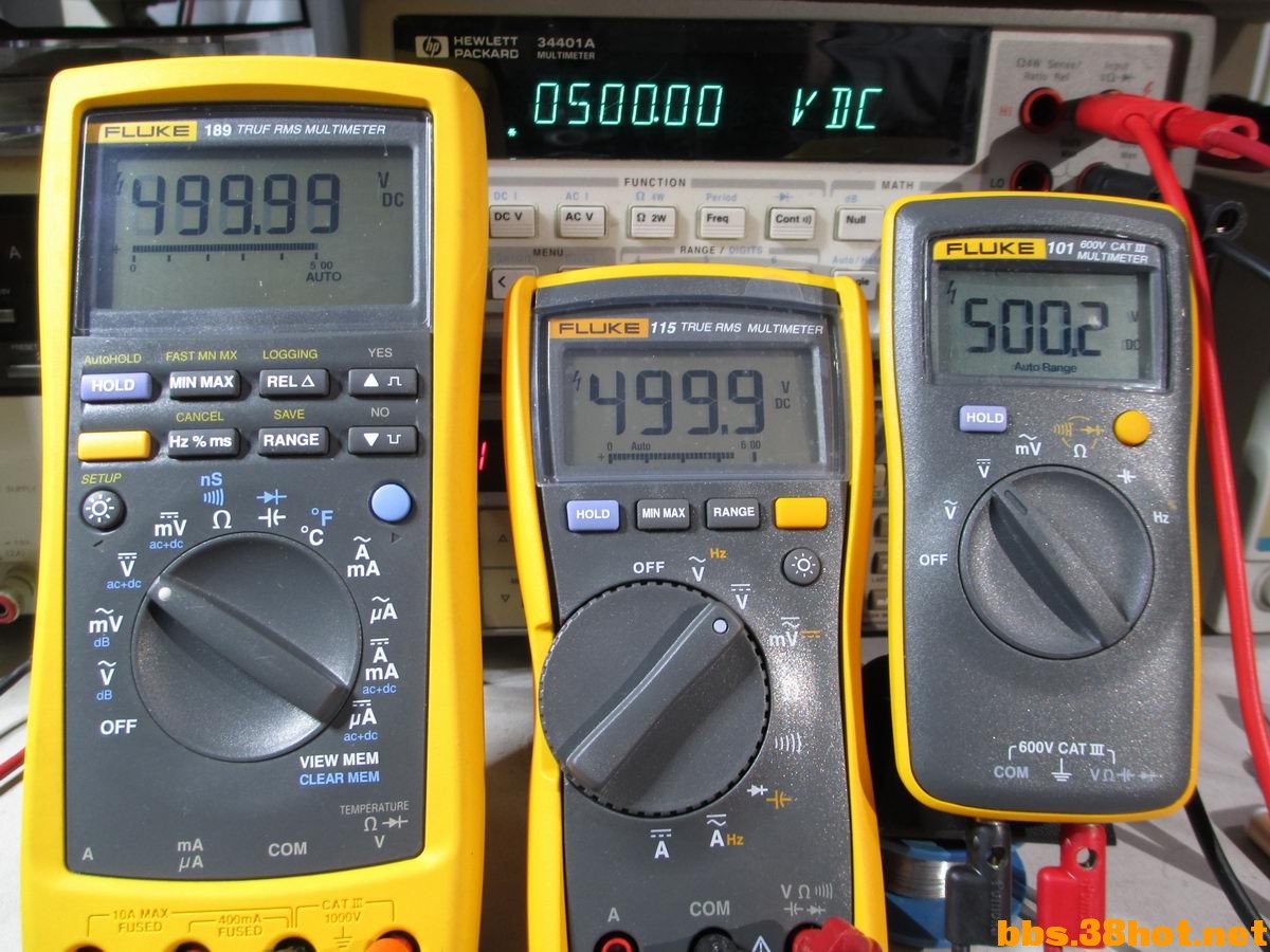

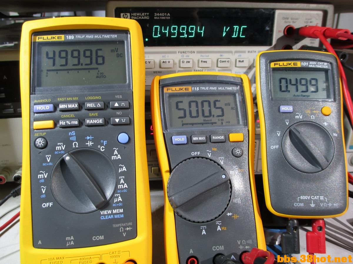

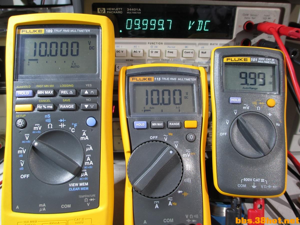

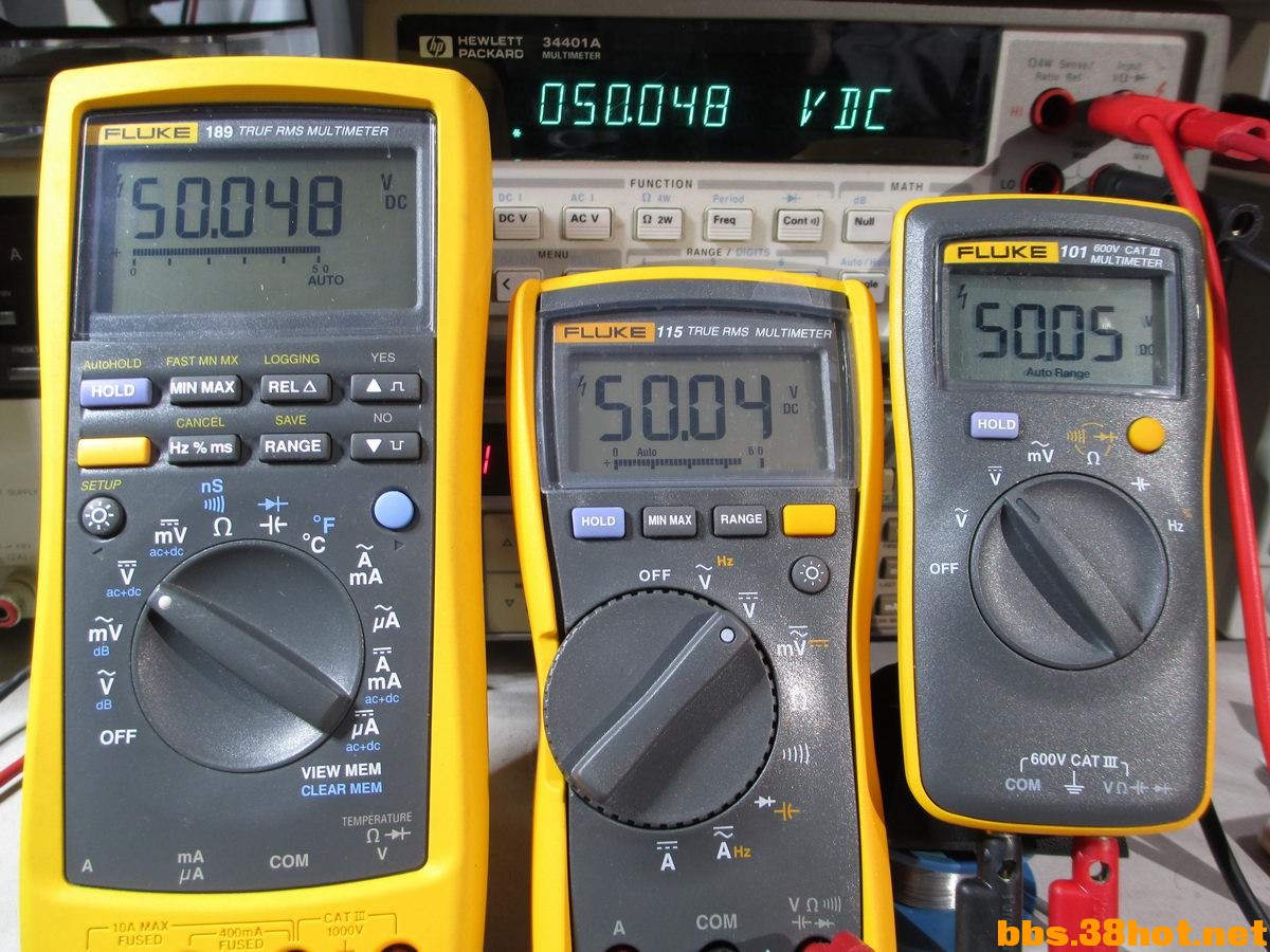

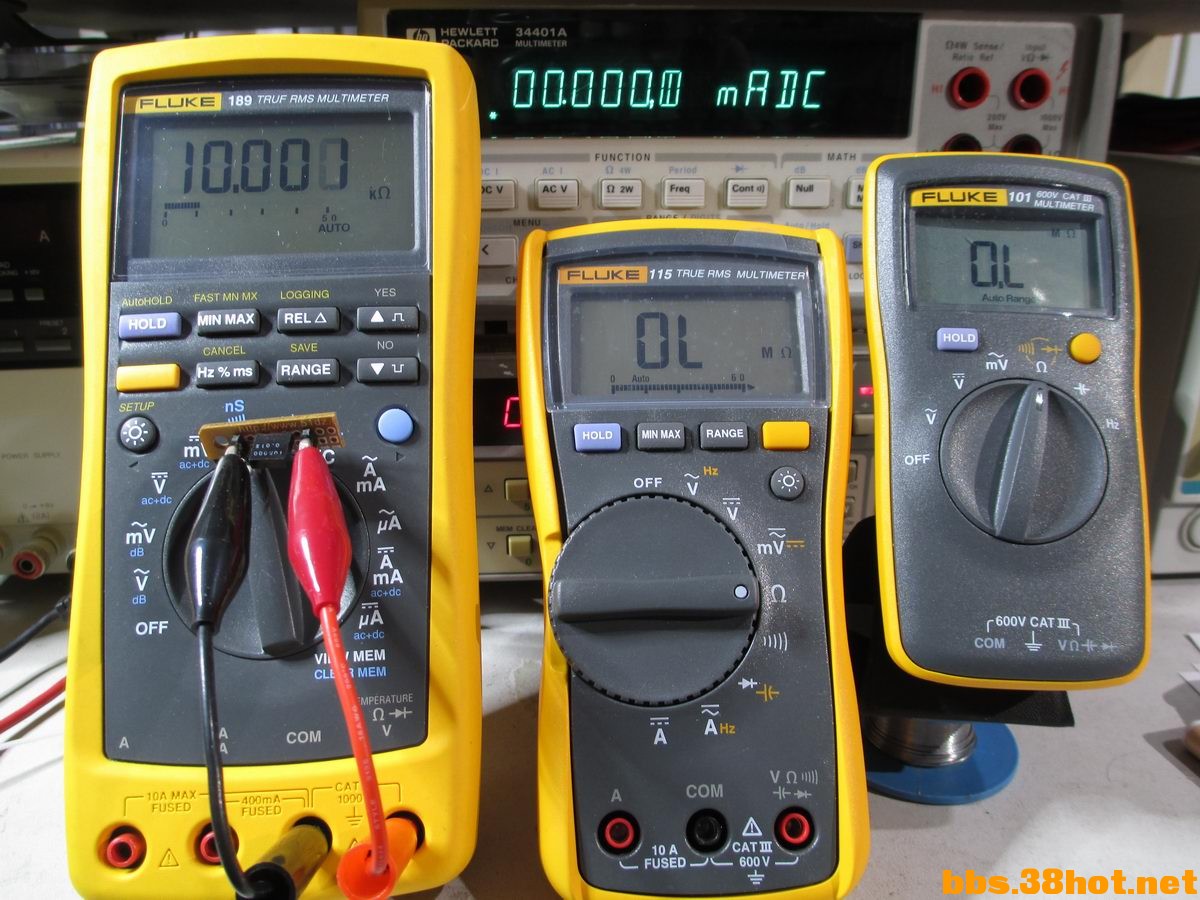

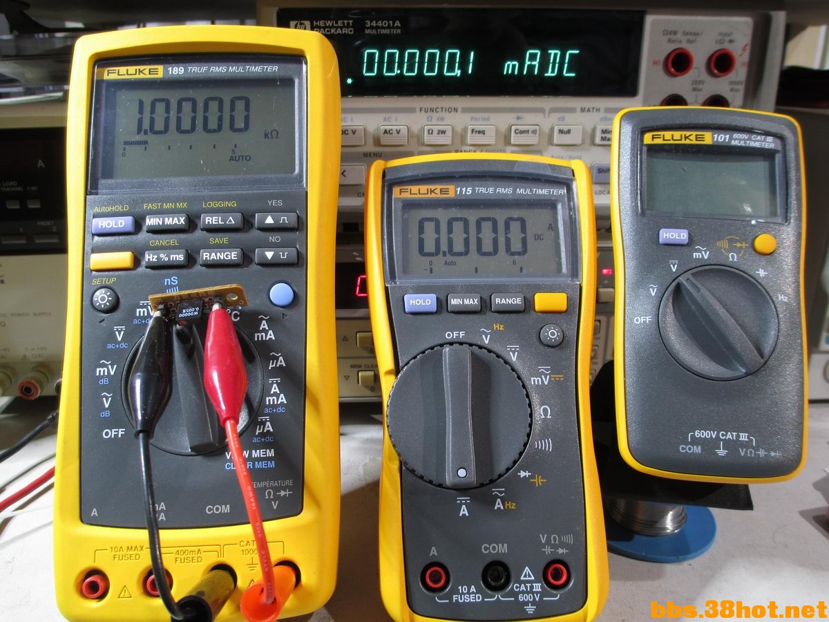

二、直流电压

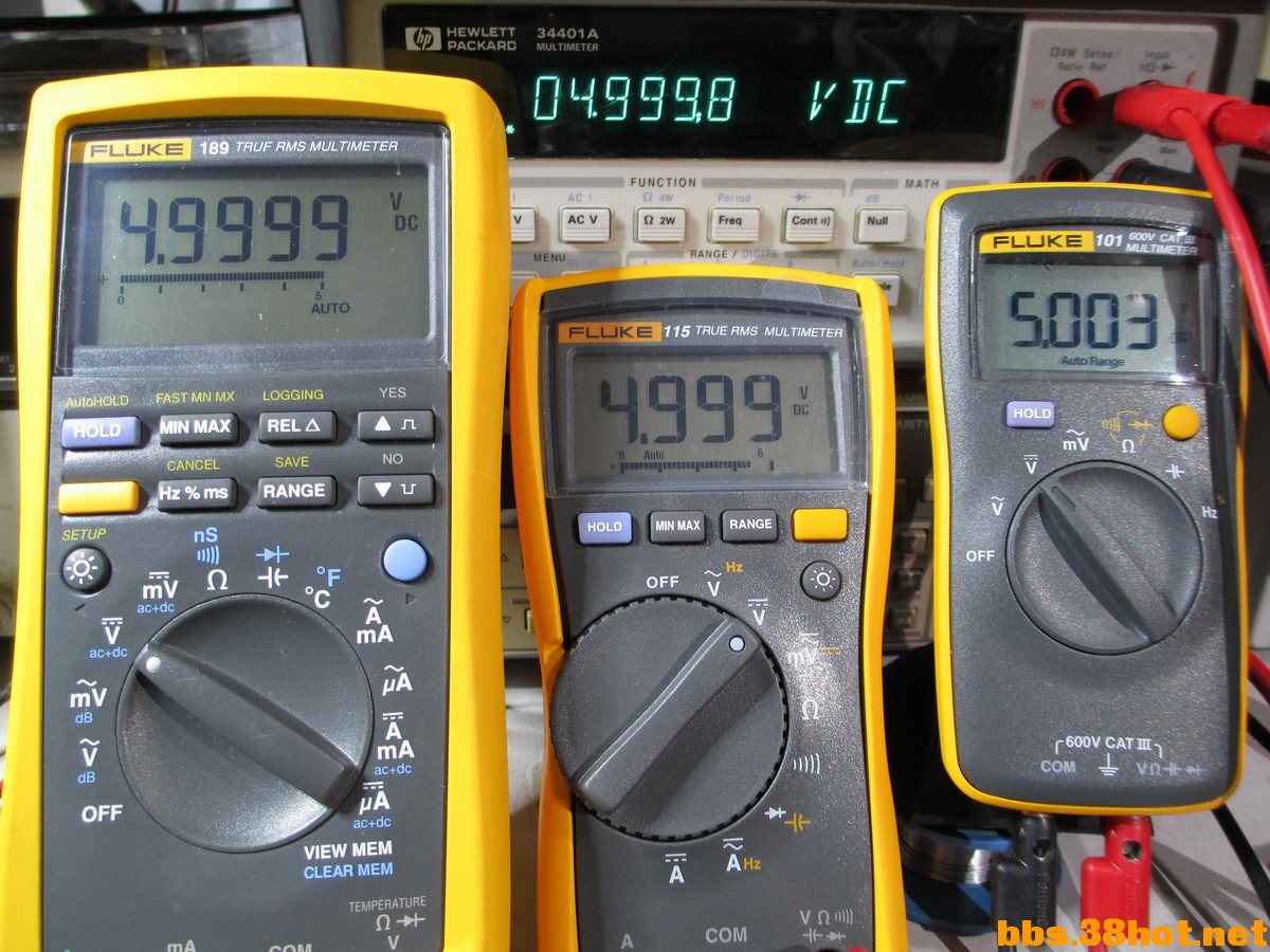

直流电压测量,除了101没有直流MV档,精度都还不错

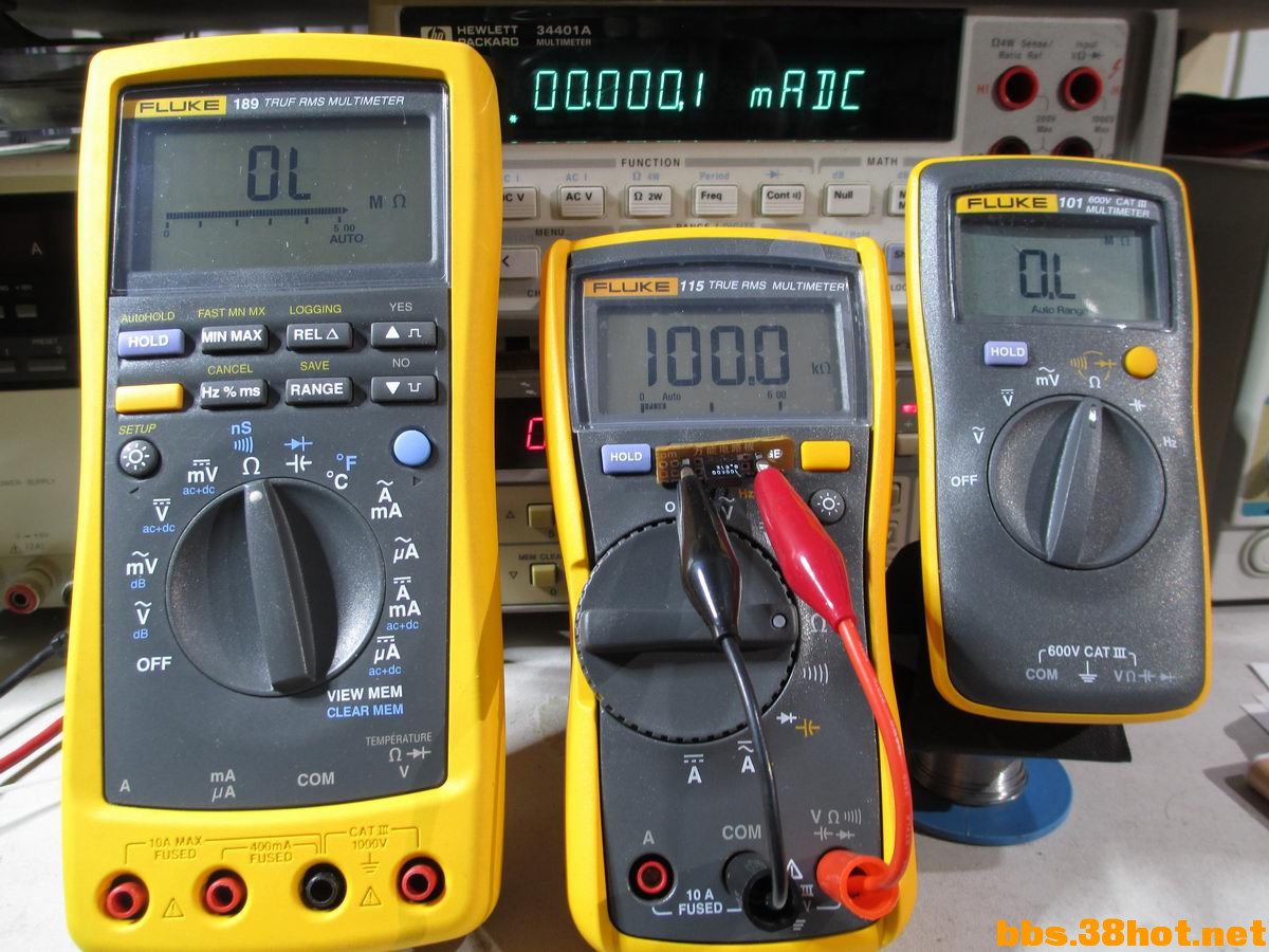

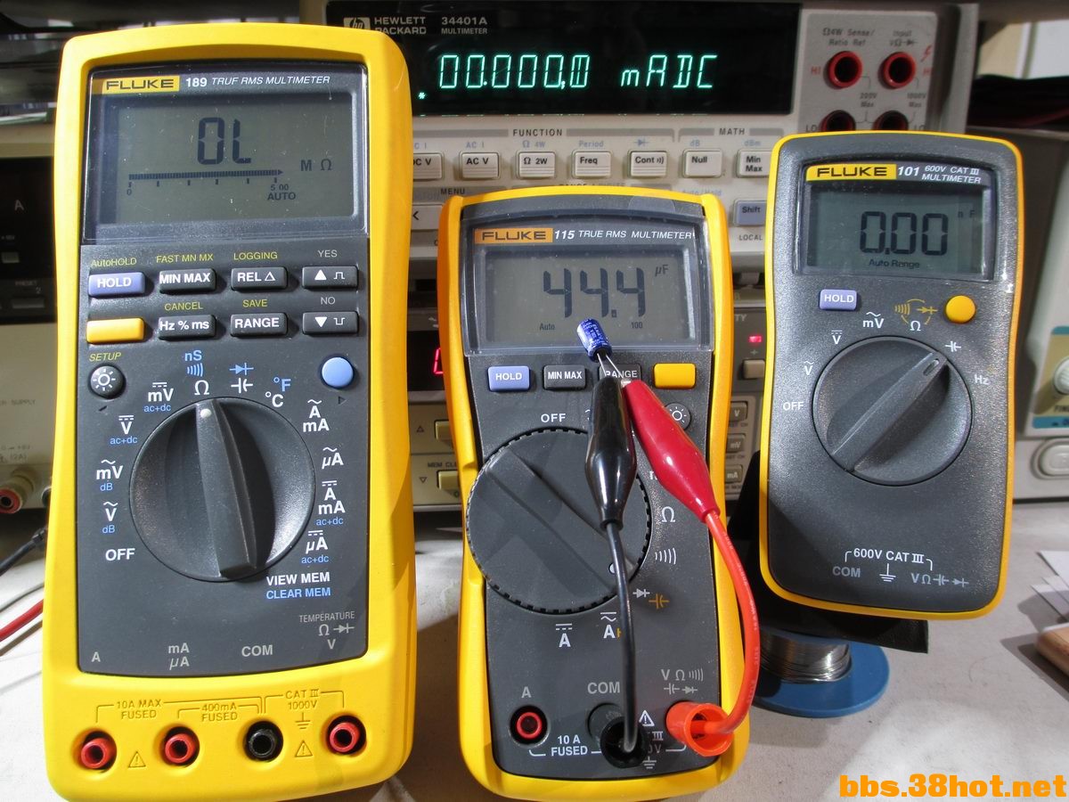

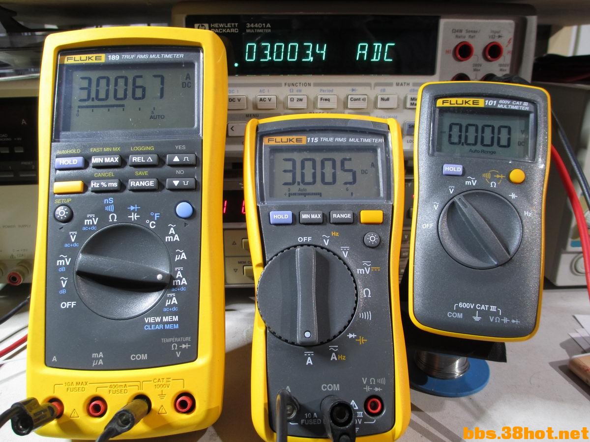

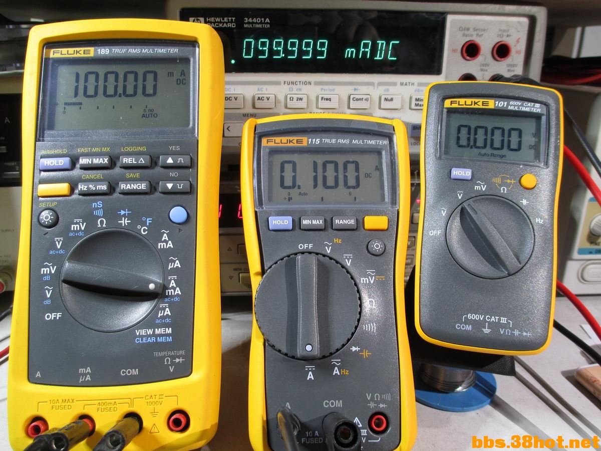

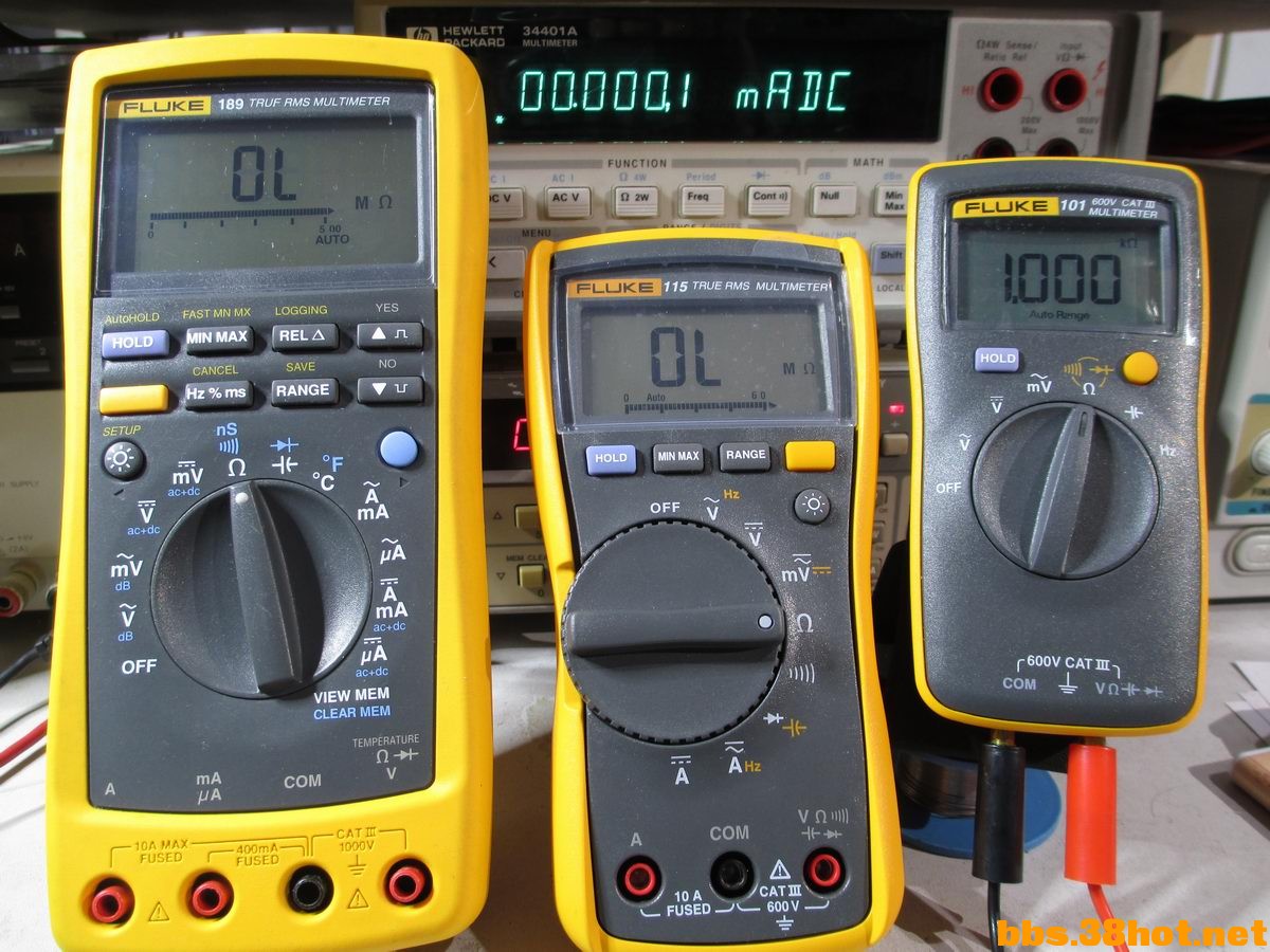

三、直流电流
直流电流测量,101一边歇着了,没这功能没办法。

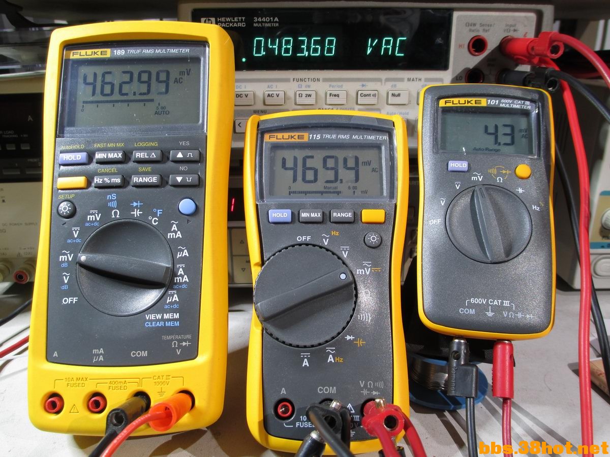

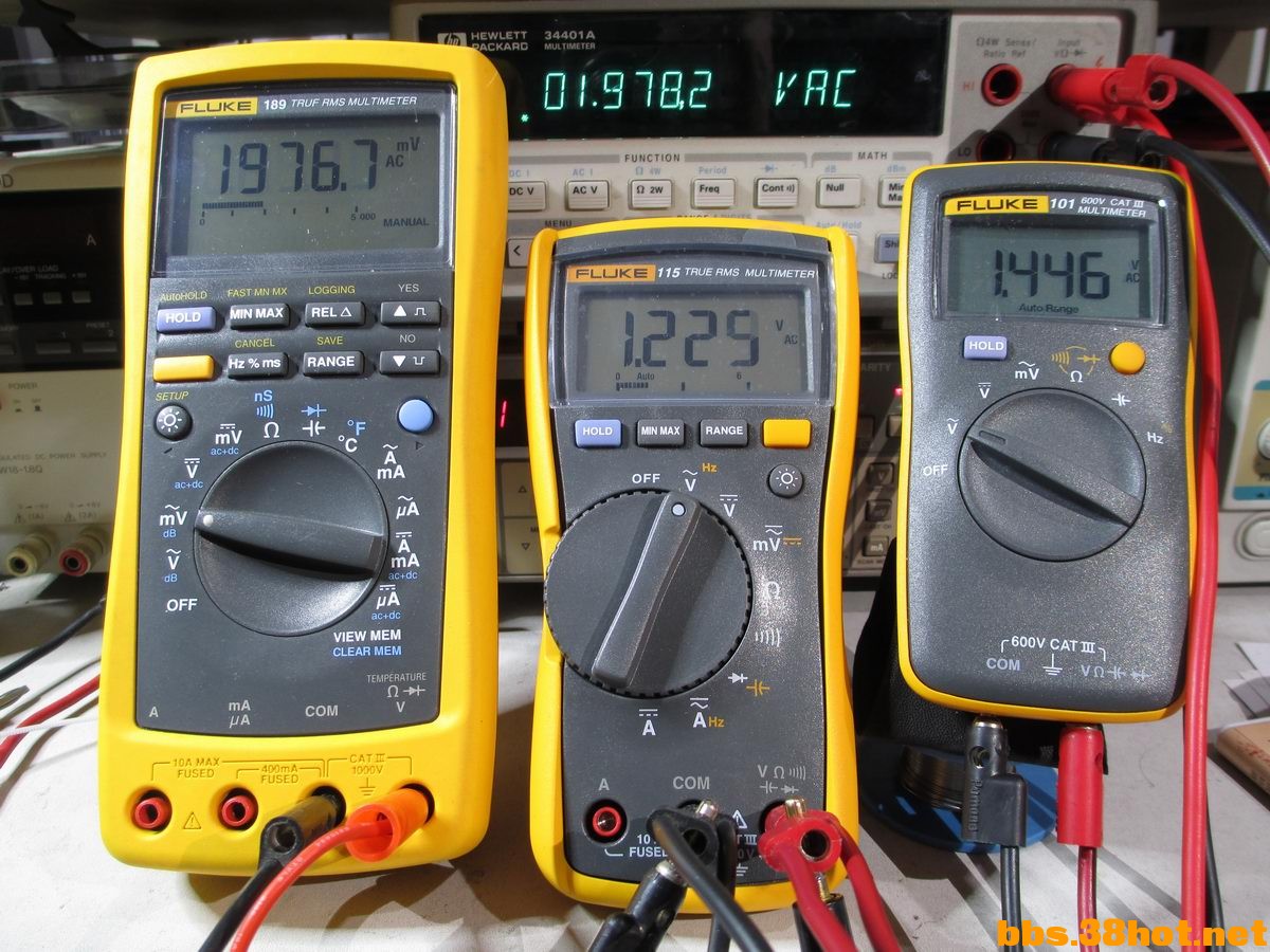

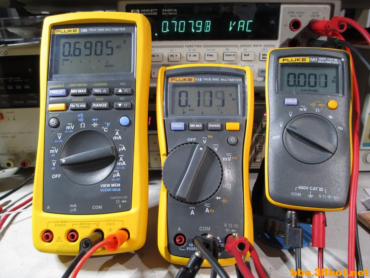

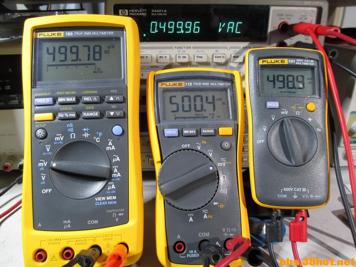

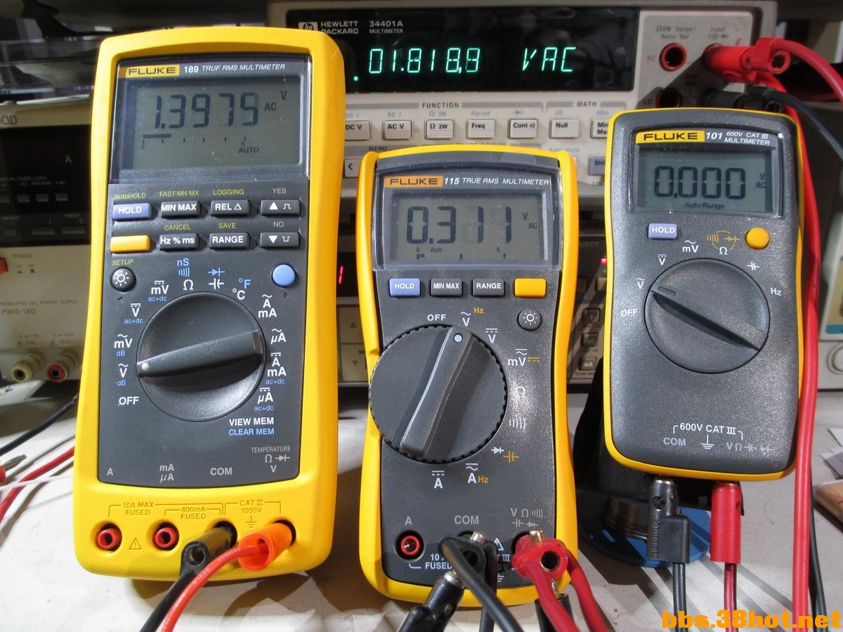

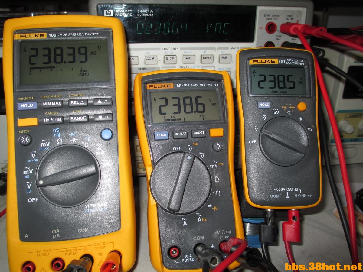

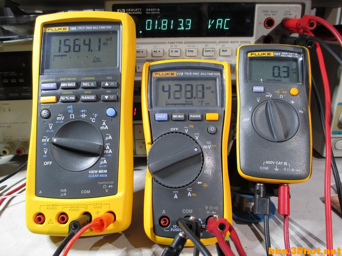

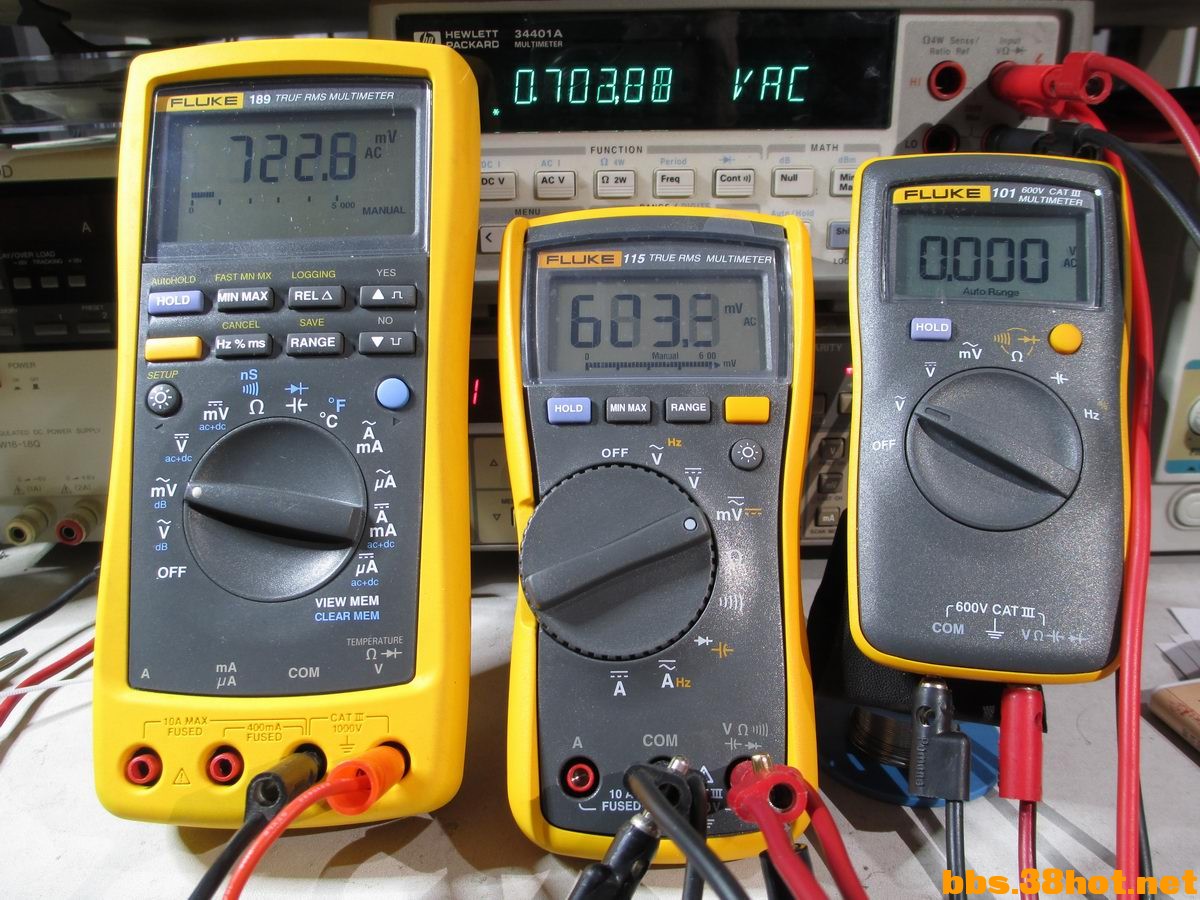

四、交流电压
交流电压本人没有交流源,只能简单测试,最后一幅图是测220交流电。还有交流电流我也没法测,将就看吧

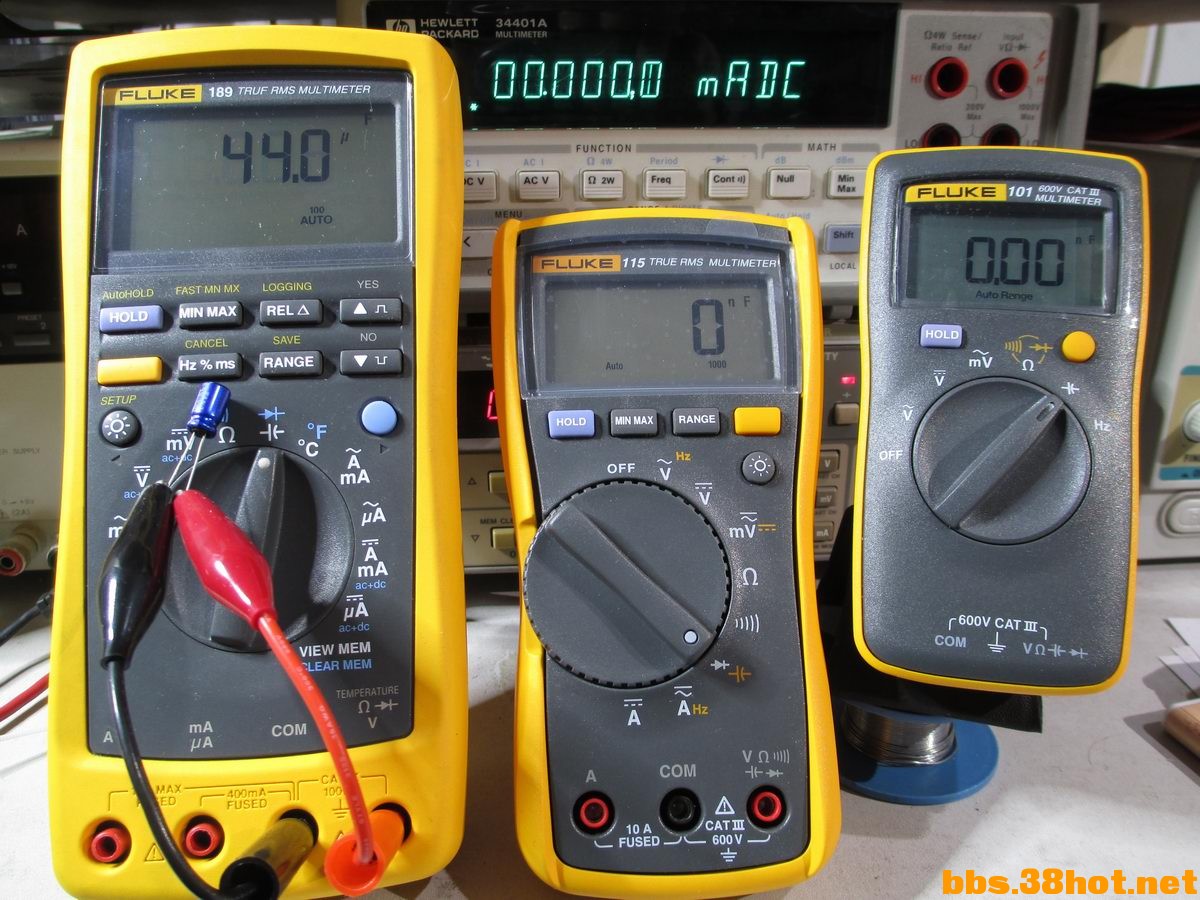

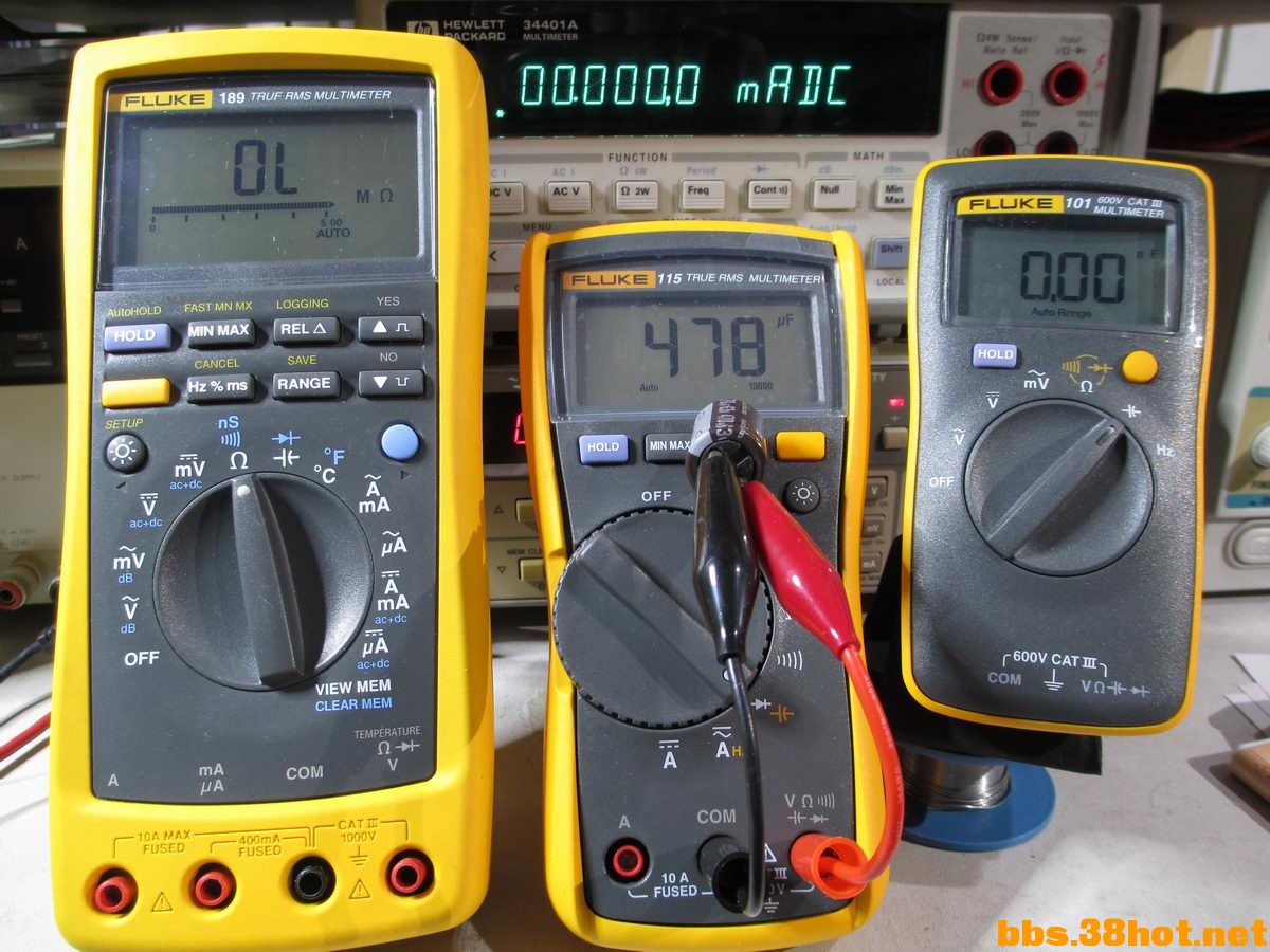

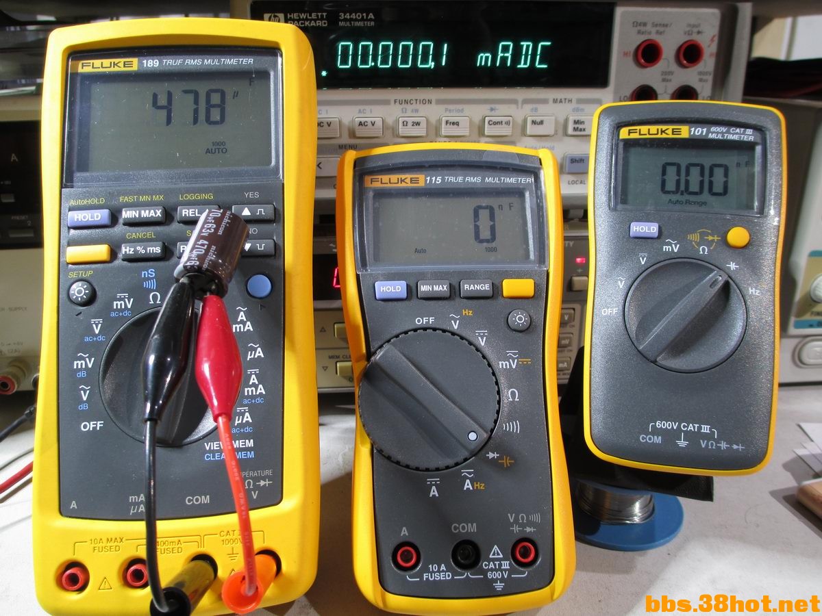

五、电容
对于电容的测试结果出乎我的意料,没想到相似度这么高

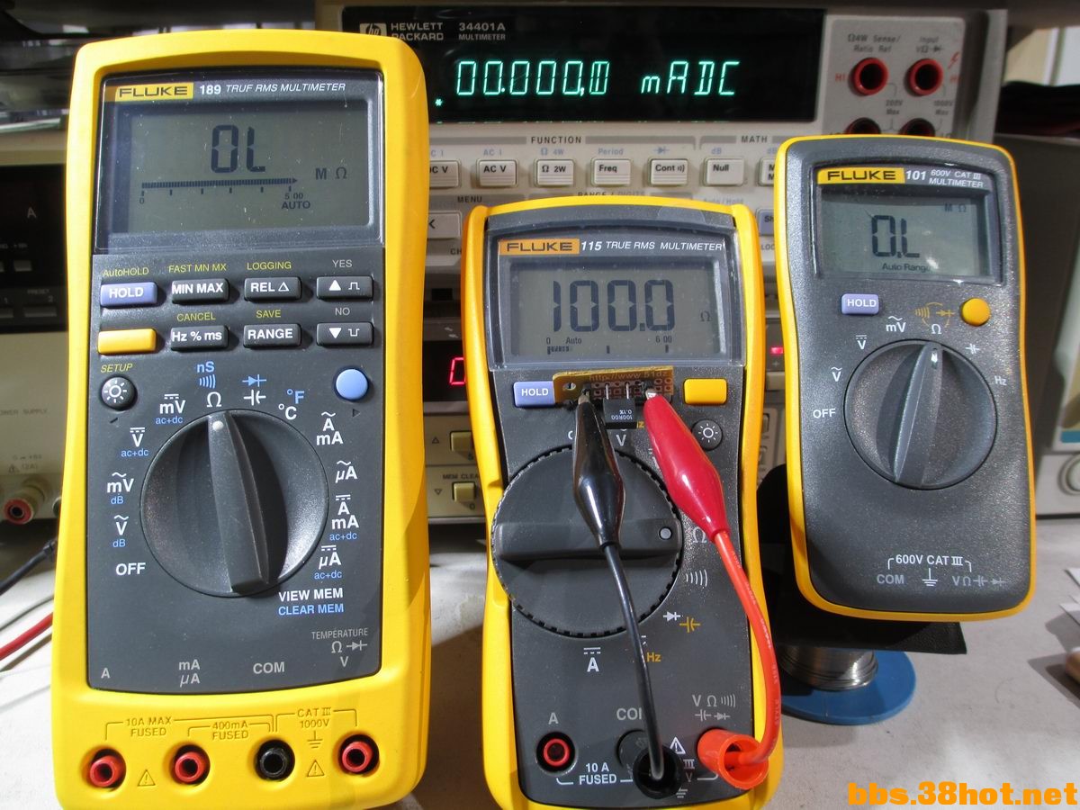

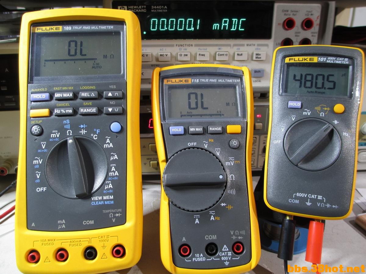

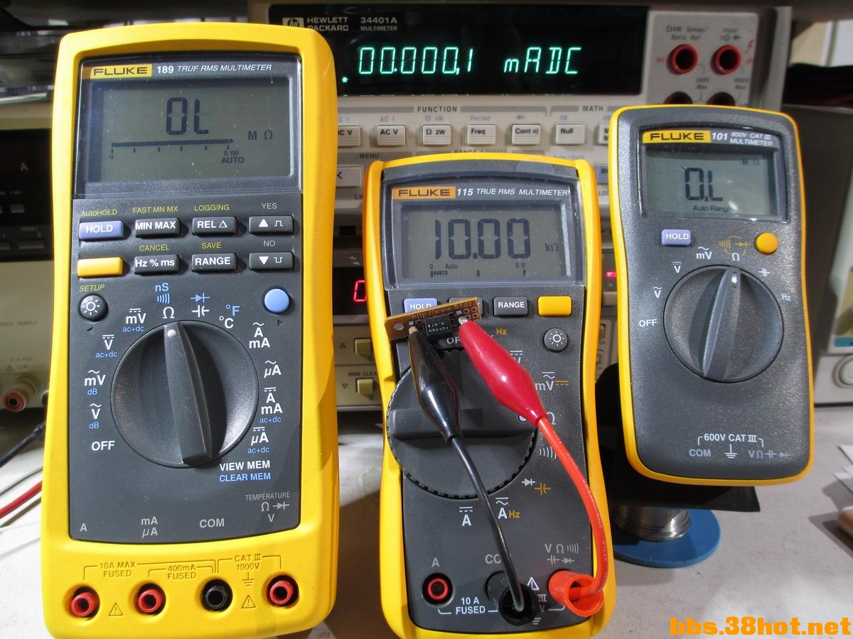

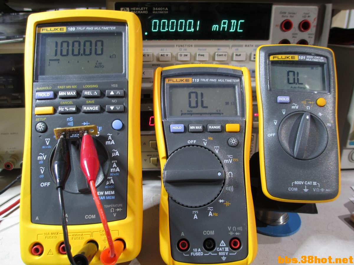

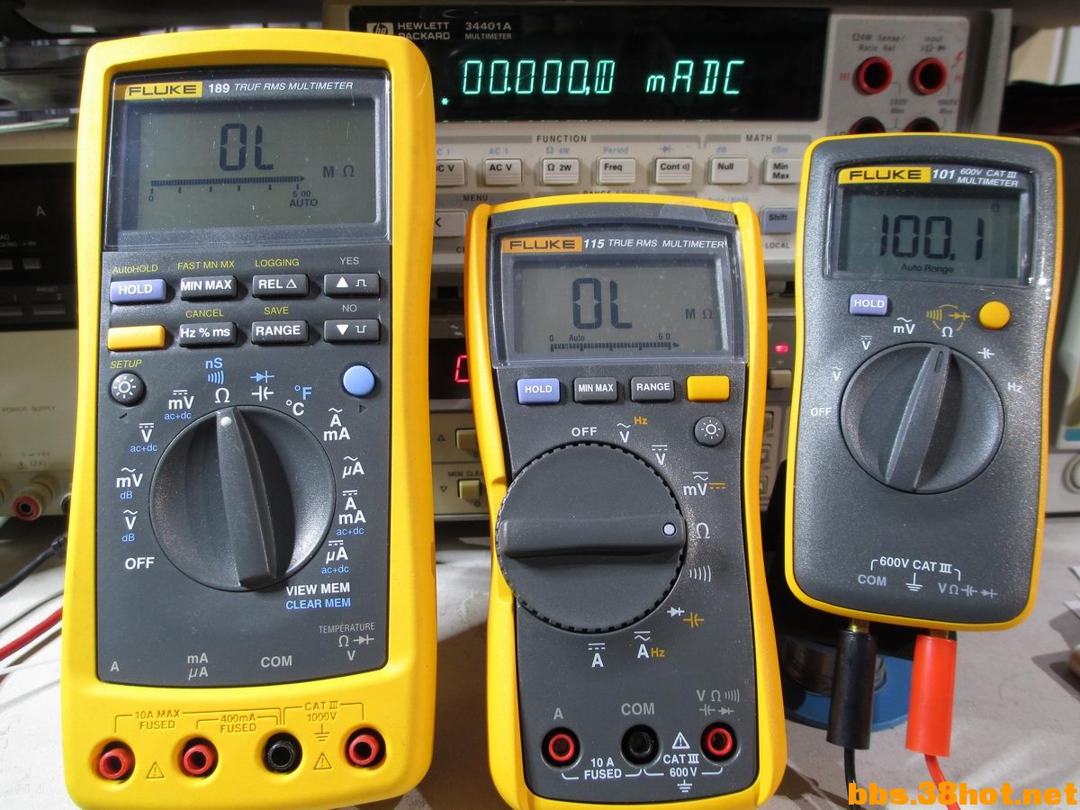

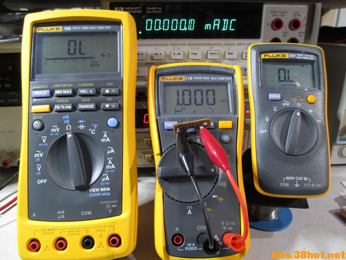

六、电阻
电阻的测量结果好的让人没什么可说,特别提一下189测量0.1%精度的100Ω电阻显示99.98是归零操作后测量的,电阻的标定值是99.9840Ω。其它2块表没有归零功能,加上测试线阻值误差也很小。

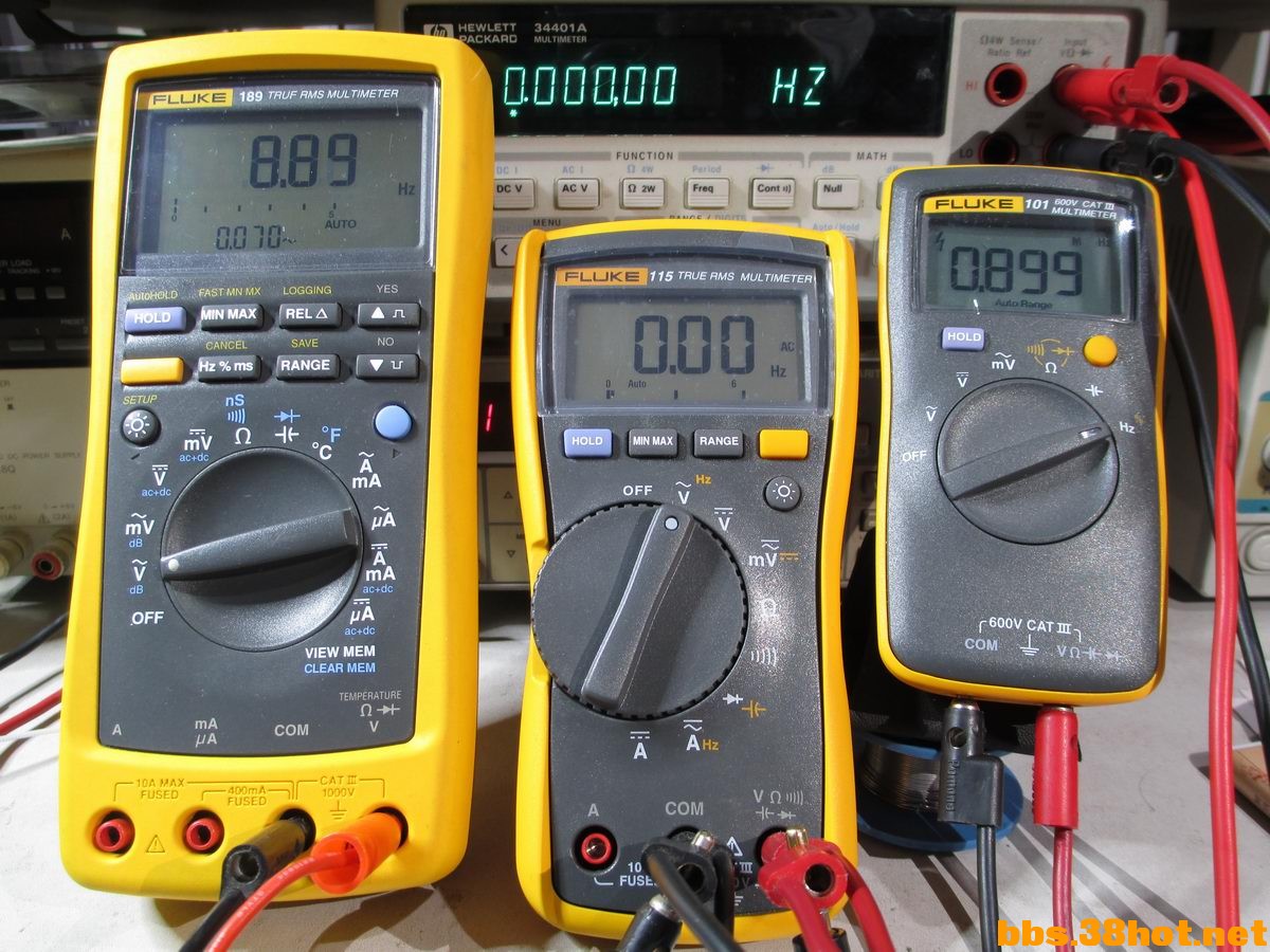

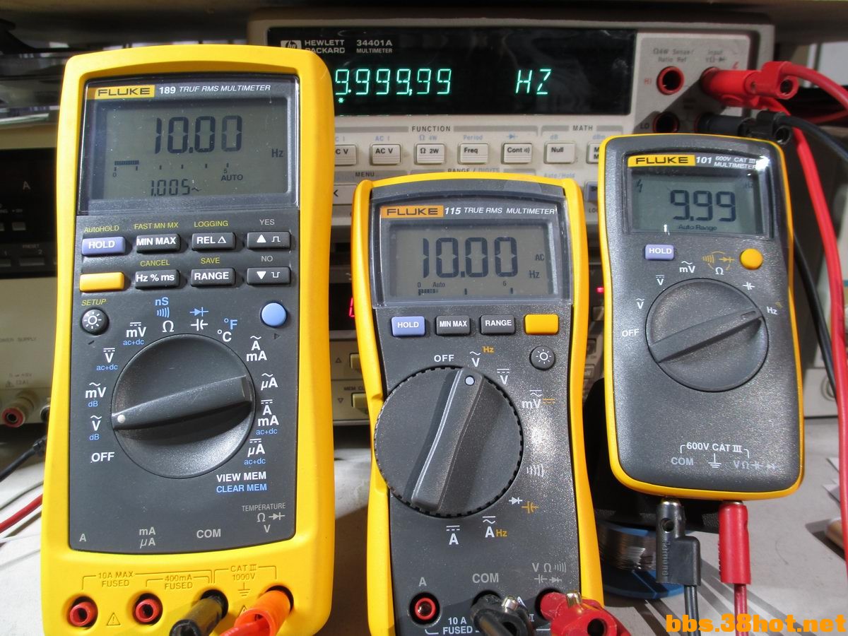

七、频率

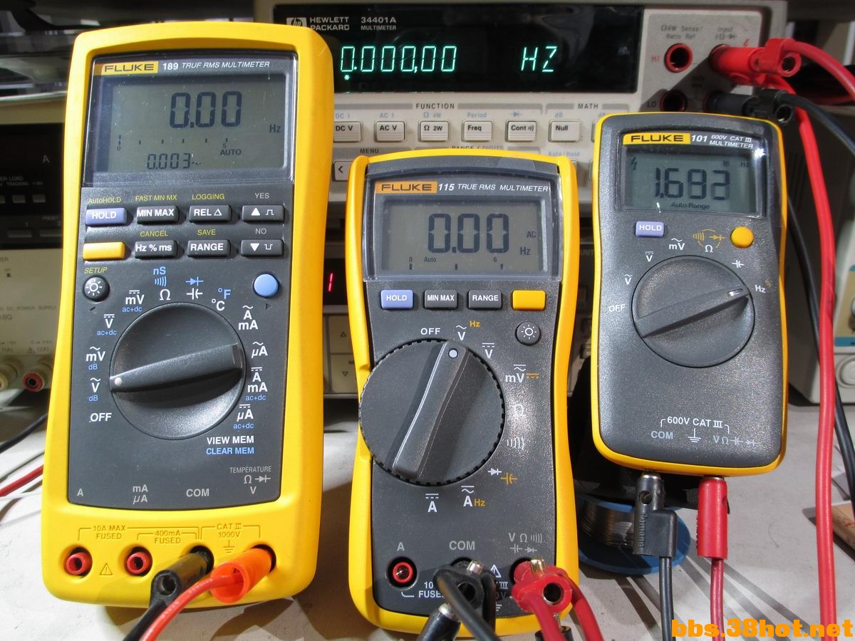

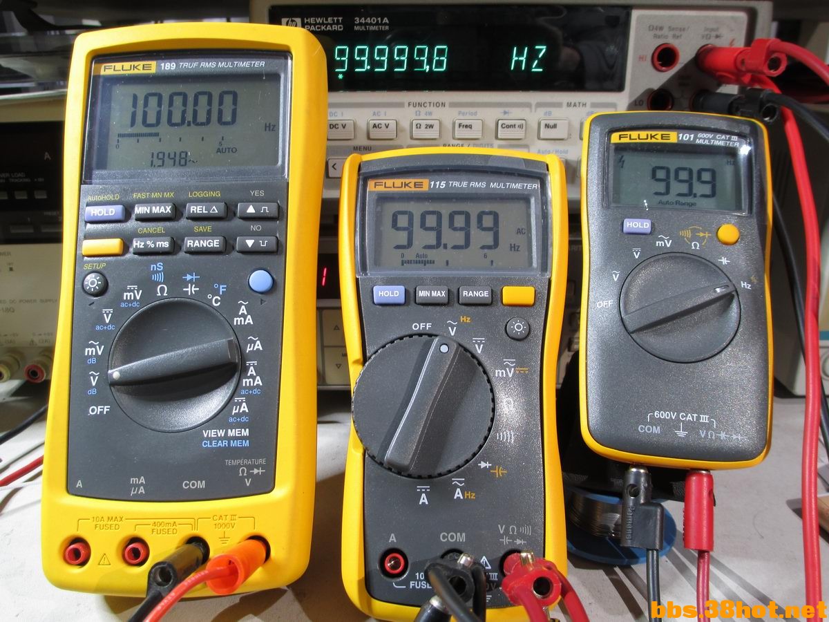

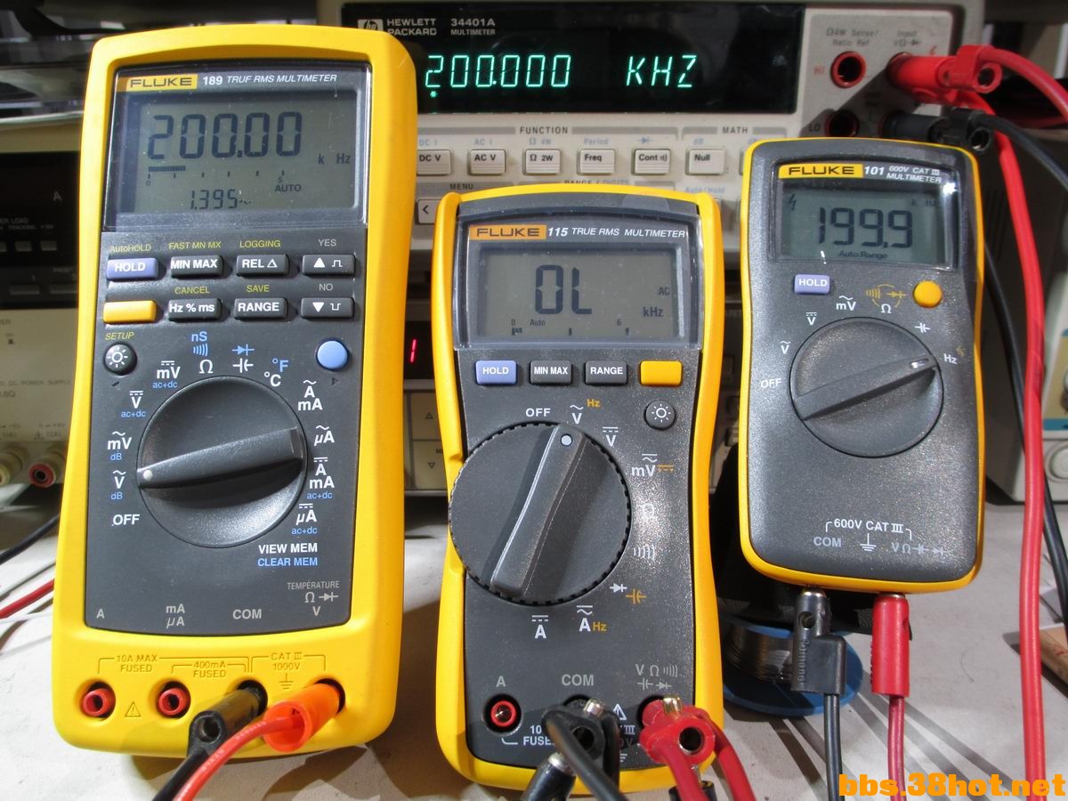

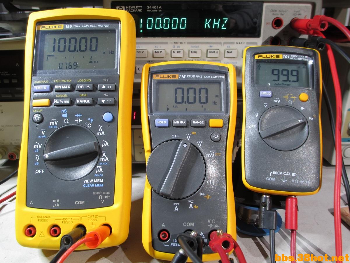

频率测量101的结果彻底亮瞎眼,尽管精度稍有点偏差,可范围可以测到3.5MHz,最后一幅图频率是4MHz,101终于撑不住了。其次是189,可以测到600KHz。最差是115,我的源在30K和100K有空白,30K可以正常测量,100K直接没戏,所以最终频率不确定。不过频率测量最差是115是肯定的,难道是因为定位电工表的缘故?

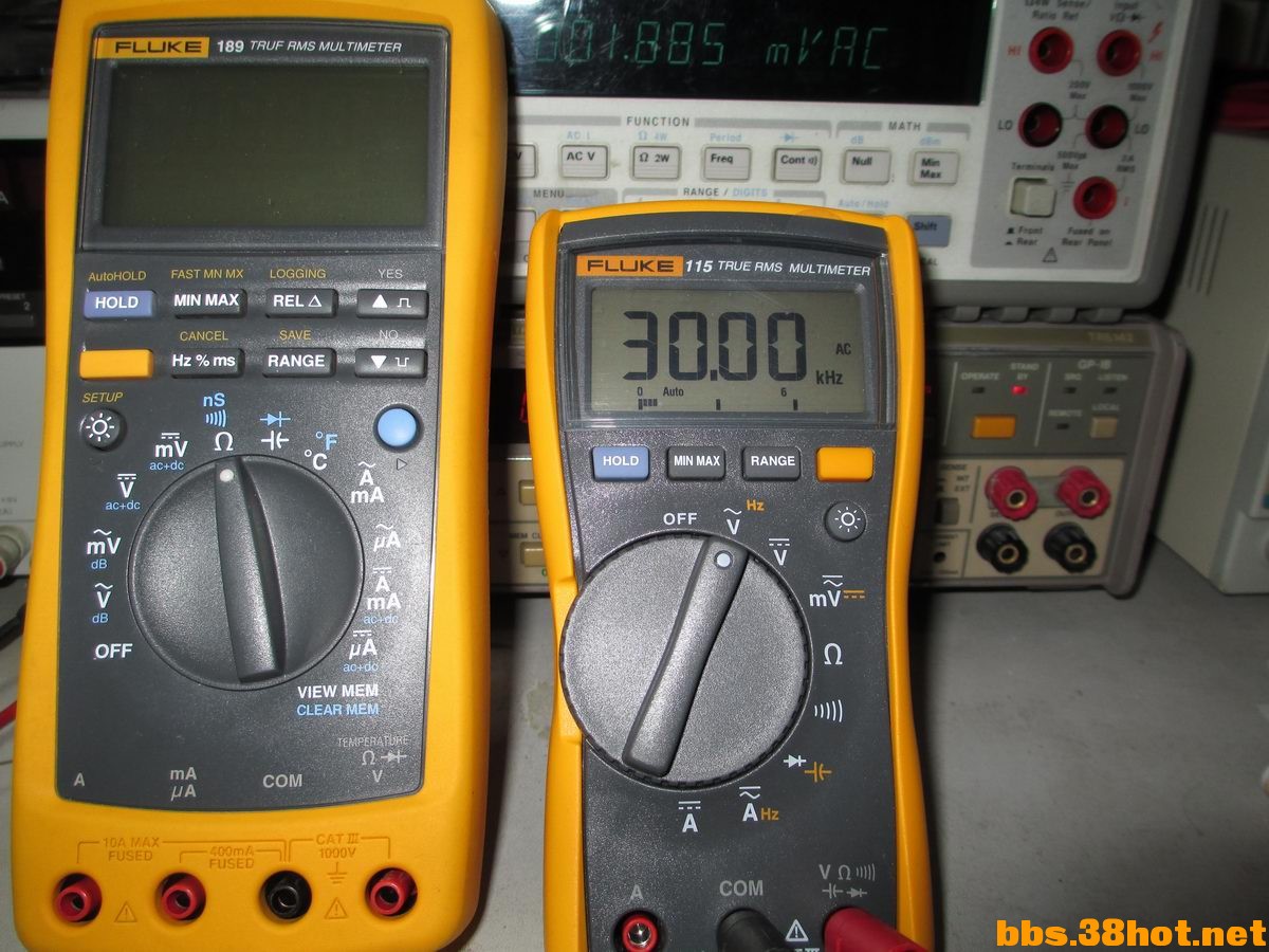

补115在30K的测试图

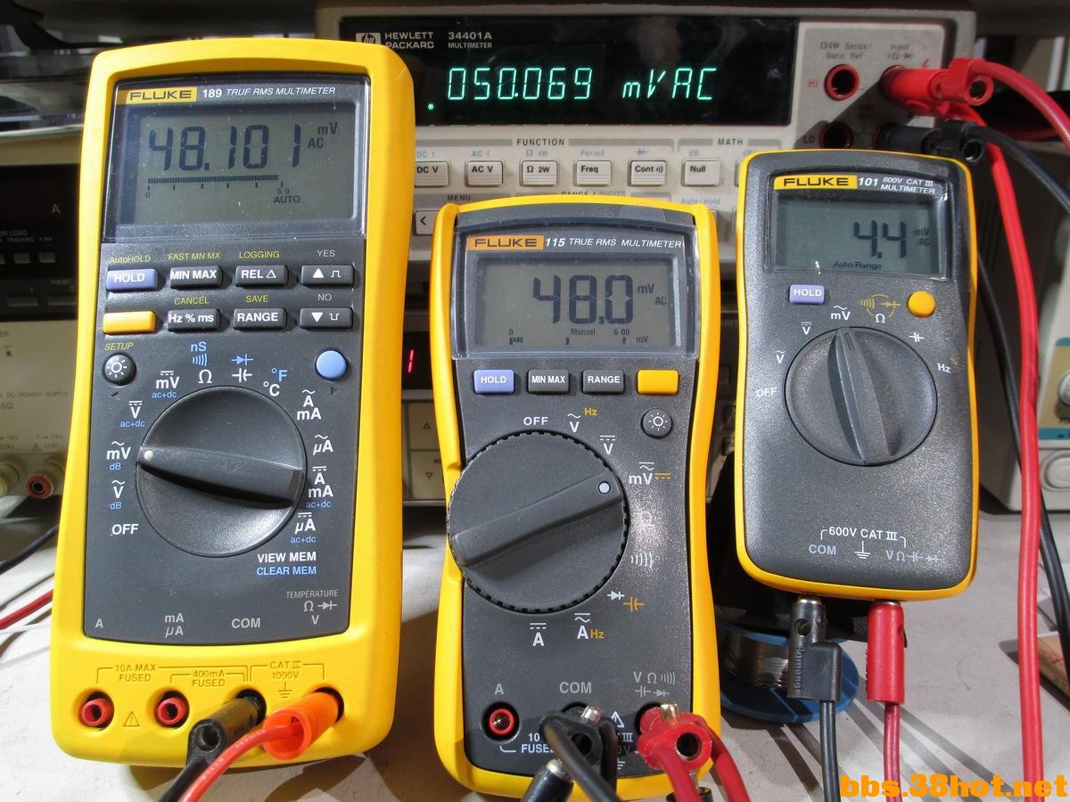

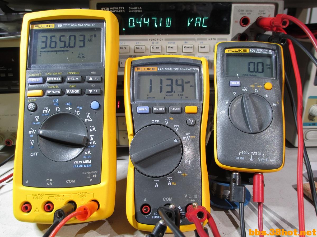

八、50MV频响

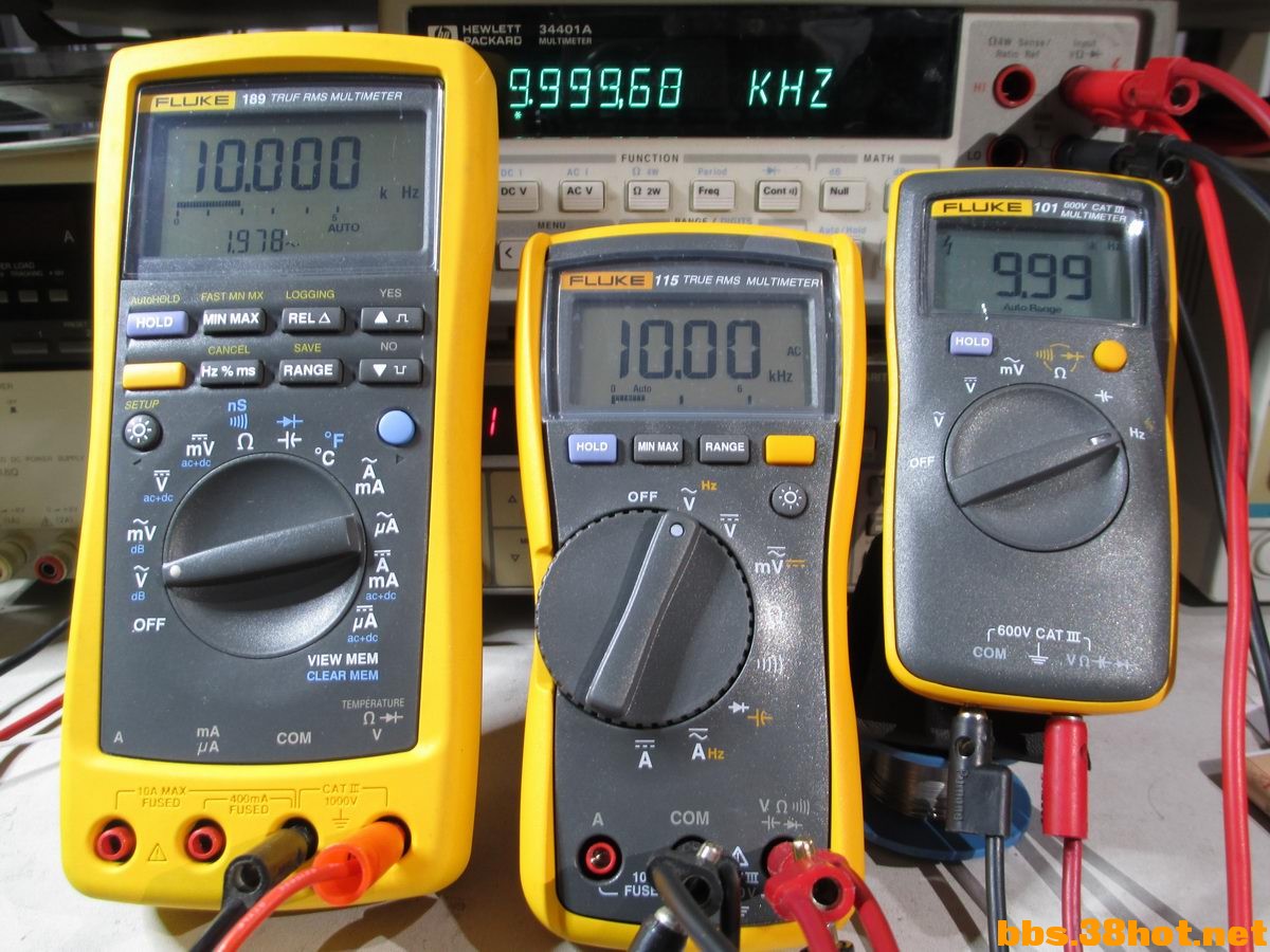

5K
10K
20K
30K
100K
200K
300K
500K
1M

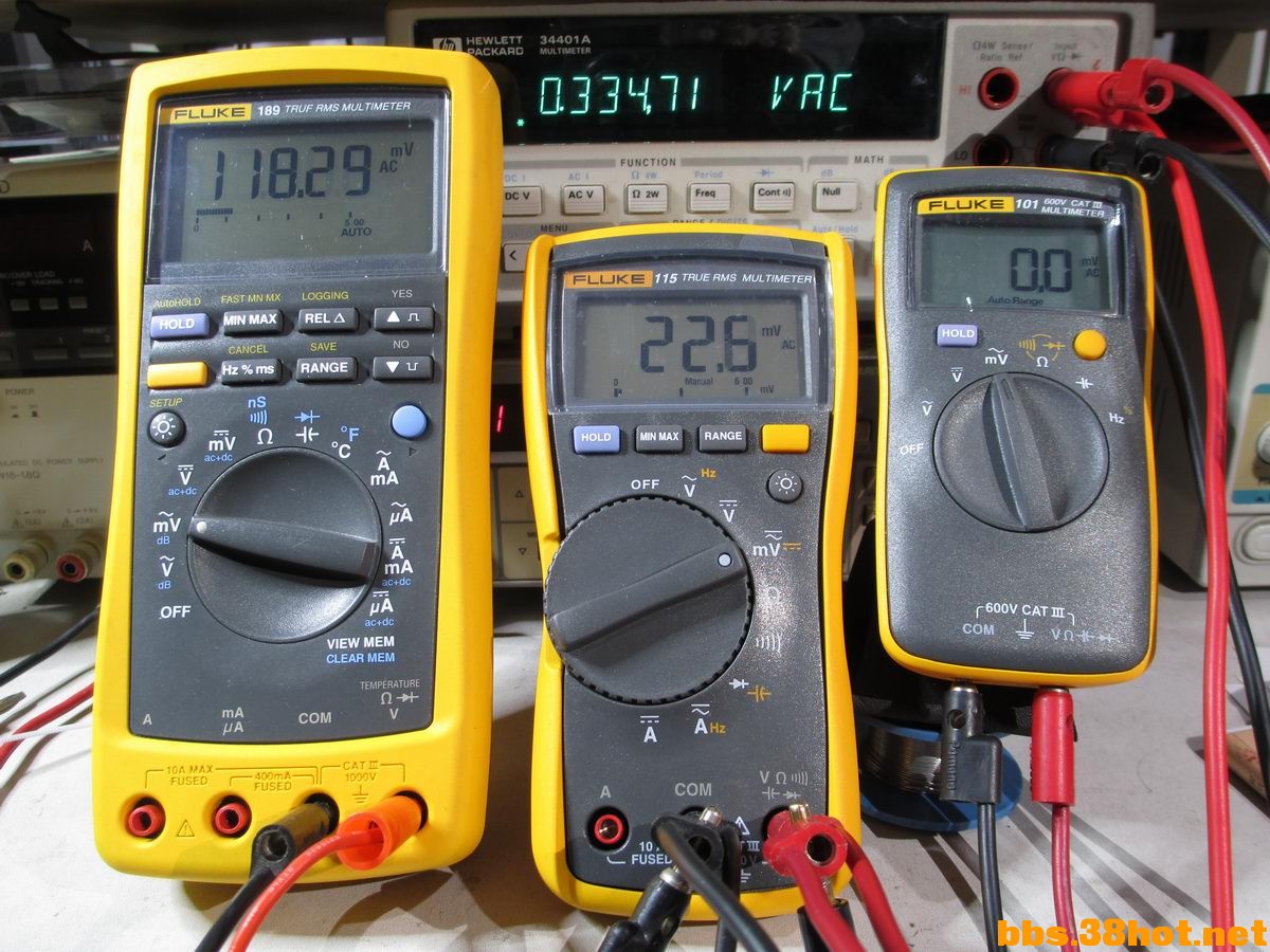

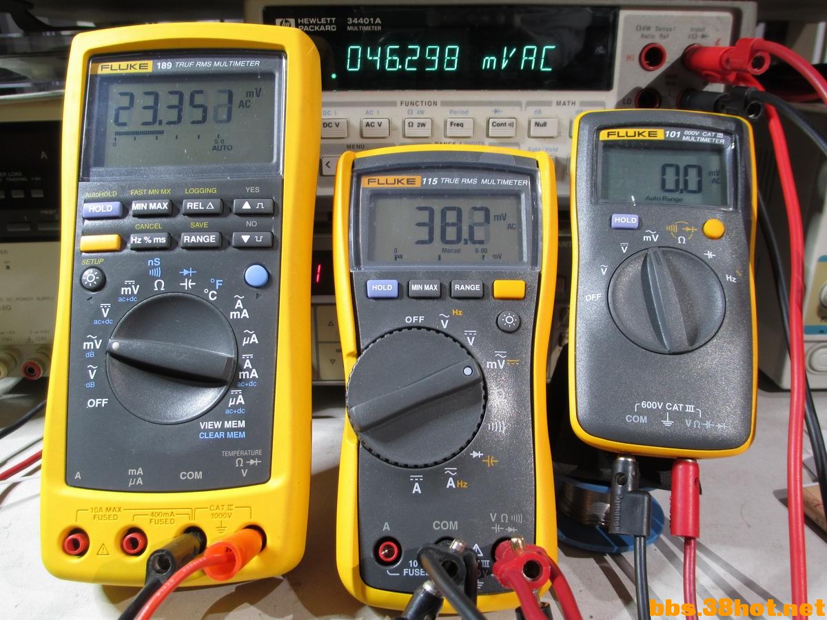

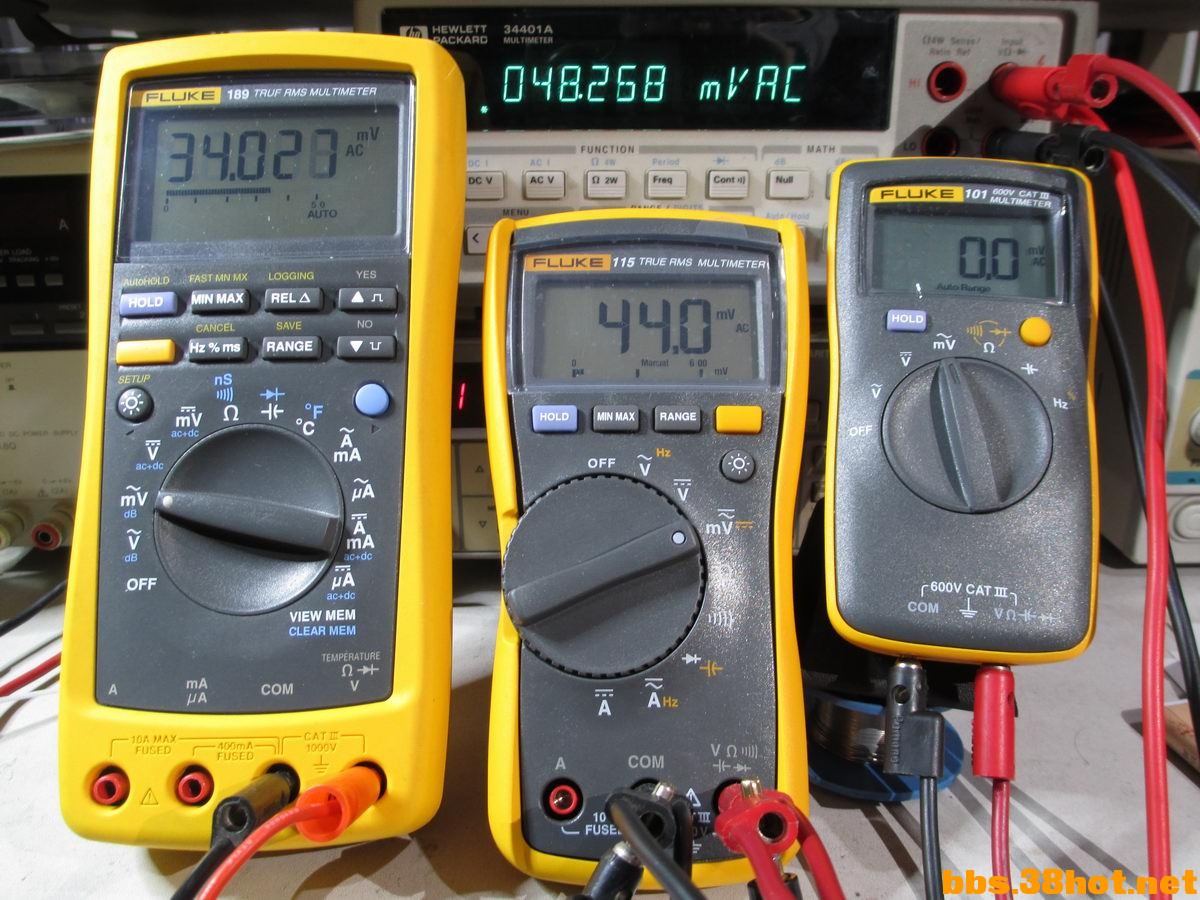

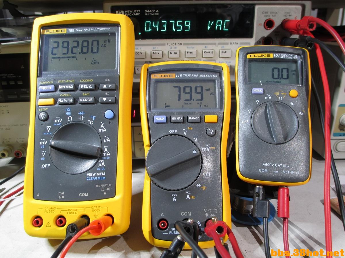

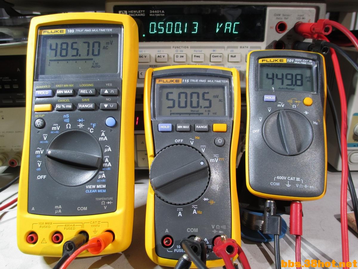

50MV档位主要是针对189的,因为189多个50MV档。频响最差的是101,5K还勉强,10K误差就非常大了。189到100K还可以,200K误差变大。出乎意料的是115,300K误差还不大,我怀疑是否受杂波干扰,正好有40多MV的读数。
需要特别提醒一点,我的源输出阻抗很大,4块表并联测试阻抗都不相同,测试精度就无从考量了,但是频率响应还是有参考价值的。

九、500MV频响
5K

189的500MV档频率响应好很多,可以到400K误差还不大。不过这次要说下HP34401了,1.5MHz频率下测量结果误差还不大,值得称道。115在100K还可以,这个结果应该还可信。101不提了,还那样,低端本色尽显。
