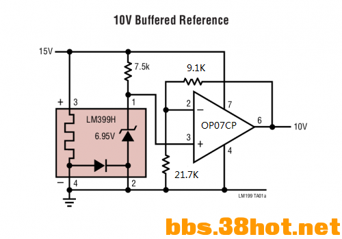

我最近用LM399做了个10V基准,准备用它换下LT1021,用的是典型电路,测试还行,为了保证精度,典型电路还有什么需要改进的地方?用的电阻、运放需要注意些什么?您给个建议吧?
发表于 2014-6-8 15:20:10 | 显示全部楼层
把图和实物贴出来
 楼主| 发表于 2014-6-8 20:05:33 | 显示全部楼层
hu8421 发表于 2014-6-8 15:20
把图和实物贴出来
先给个电路图,实物图待后放上。电源上还加了一个0.1U的电容,21.7K电阻要调整到刚好输出10.000V电阻用的都是1%精度的金属膜电阻。由于有近似相同的温度系数,所以应该不会对电压的漂移有大的影响。
发表于 2014-6-8 20:55:53 | 显示全部楼层
把制作的实物贴出来
发表于 2014-6-8 21:06:24 | 显示全部楼层
zeng_zww 发表于 2014-6-8 20:05
先给个电路图,实物图待后放上。电源上还加了一个0.1U的电容,21.7K电阻要调整到刚好输出10.000V电阻用的 ...
你这只是典型官方电路,离真实有效应用差得远,LM399应该是应用基准最好的,如果电路元件选定和电路设计得当,几乎算是最好的,用法简单,效果非凡.

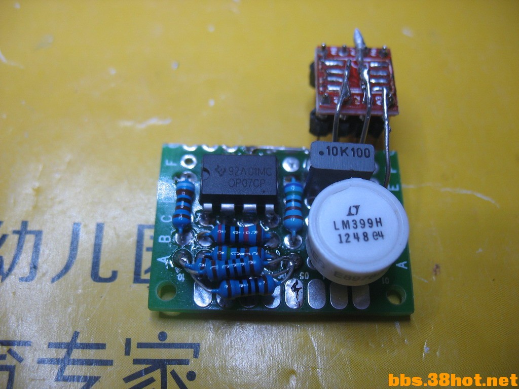

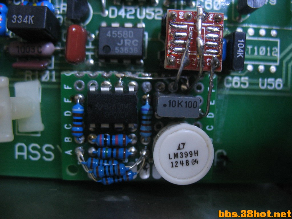

实物图。在LT1021的位置上加了个插座,可以用LT1021,也可以用LM399。由于安装位置的关系,加的电路板只能这么大了。但昨晚和刚才试了一下,稳定的时间比较长,达半个小时以上,未作校准的数值开机从9.9980-10.0010V,而且还是跳3个字,最后一位数字8、9、10之间跳,而LT1021 5分钟就基本稳定,也是跳3个字,感觉并没有改善,不知道是什么原因?
发表于 2014-6-9 21:37:58 | 显示全部楼层
zeng_zww 发表于 2014-6-9 07:33
实物图。在LT1021的位置上加了个插座,可以用LT1021,也可以用LM399。由于安装位置的关系,加的电路板只 ...
LM399为自主恒温,在30秒内基本稳定,完全稳定应1分钟搞定,至于跳三个字,要看变化频率,你这应与基准无关,
用LM399和LT1021比较,要看,当环境温度变化,对同一测值,变化影响的大小来判断.
 楼主| 发表于 2014-6-9 22:02:52 | 显示全部楼层
LM399没有装入时测稳定是比较快的,接上就基本稳定了,但装上去后就慢了,我感觉应该是LM399与原机元件温度漂移的参数搭配不好,造成稳定时间过长。

 楼主| 发表于 2014-6-10 10:32:48 | 显示全部楼层
hu8421 发表于 2014-6-9 22:32
有可能是互补效应,歪打正着,哈哈!
现在看来跳字与原LT1021基准没有关系。不解决跳字问题,换LM399也没有用。不知道这个表跳字跟那些元件有关?
