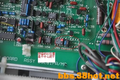

晒横河7552五位半台表

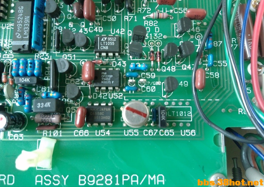

经朋友提醒,我发现有一个空IC的位置,是不是就是留给LM399转换成10V电压用的?
我以前用LM399改过7562万用表,补上LM399AH和LT1012ACH以及几个电阻电容就可以了。基准电压出来是7V,运放只做缓冲用,不用升压。7562可以任意值校正,全部档位校正一遍就可以了。7552应该也可以照此改动。

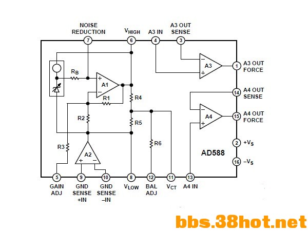

请教一个问题,今天在坛上购买的电压基准终于到了,说是AD588基准,但实际用的是AD68X6979,在网上查不到这个芯片,不知道这两个芯片指标是否一样?另外,收到的基准用8位半标定的值是10.00044V和5.00046V,而不是接近10.00000V,不知道有什么问题没有?

AD588和AD68X6979应该差不多,至于不是接近10.00000V,并不代表其性能不好,指哪打哪离散性也是很正常的.但如果让 "10.00044V"为10.00000V或接近并非难事.看图: 174350ptx4feqzifffh275.jpg.thumb.jpg
只要将5脚、6脚用2M左右的精密电阻连上,就可调整6、8脚10V电压.
此时,5V电压也应该也差不了那么多吧?

是不是通过调整增加的5、6脚之间的电阻,就能将输出调整到接近10.00000V?

是不是通过调整增加的5、6脚之间的电阻,就能将输出调整到10.00000V?
对头,如果电压高于10v,对5、6脚增加电阻,这里推荐为固定电阻,最好为贴片精密电阻,然后对电阻进行修正,使之输出调整到10.00000V.
如果低于10v,在5、8脚增加电阻.......

对头,如果电压高于10v,对5、6脚增加调整电阻,这里推荐为固定电阻,最好为贴片精密电阻,然后对电阻进行修正 ...
明白了,这实际上是调整内部运放A1的增益,使之输出接近10.00000V。谢谢了。
就对R1、R2电压分配电阻的比例,进行调整.
 楼主| 发表于 2014-5-5 08:51:24 | 显示全部楼层
经您提示看内部图已经明白了。

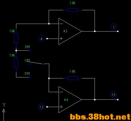

明白就好,我的AD588都用这种方法,很好地调整到了准确的10V了,并且利用A3、A4,将电压输出阔展到15V、20V、30V了.

很感兴趣,能不能提供一个扩展电路图?
发表于 2014-5-5 09:21:31 | 显示全部楼层
zeng_zww 发表于 2014-5-5 09:18
很感兴趣,能不能提供一个扩展电路图?
看一下仪表动放结构就明了啦.[s:47]

我给你画的,扩展电路图.
注意:这时的供电应为+18V/-18V
