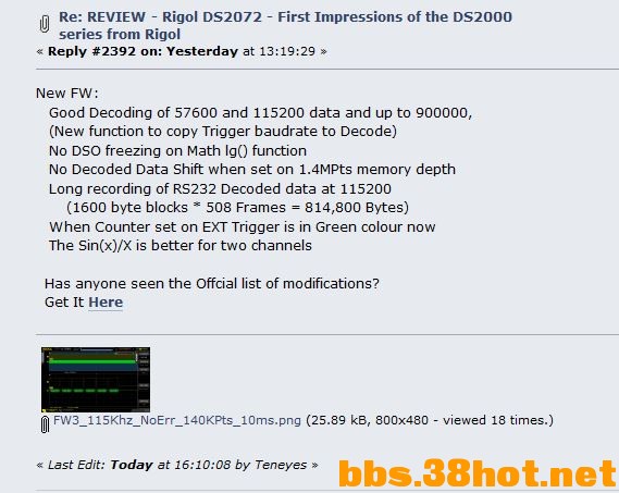

DS2000A最新固件00.03.00.01.03,菜单有改变

http://www.eevblog.com/forum/tes ... 00-series-dso/2350/

见45楼,应该是普源国外的的代理商给老外用户的。
