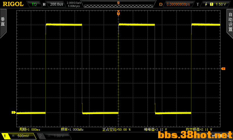

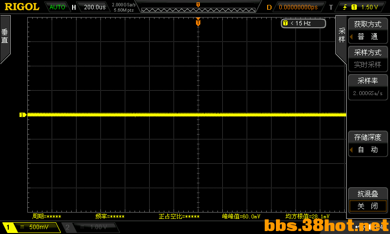

DS2000A最新固件00.03.00.01.03,菜单有改变
发表于 2014-4-23 11:57:40 | 显示全部楼层 |阅读模式
DS2000(DSP)update_00.03.00.01.03.part1.rar (1.46 MB, 下载次数: 89)
DS2000(DSP)update_00.03.00.01.03.part2.rar (1.09 MB, 下载次数: 80)
升级不影响破解,以前的都还在。
新固件会造成通电即自动开机,刷机需谨慎
DS2_QuickPrint14.png DS2_QuickPrint15.png DS2_QuickPrint16.png DS2_QuickPrint17.png DS2_QuickPrint18.png

可以详细说一下改变了什么地方么?
我看到的地方是下面的测量值名称变成中文了

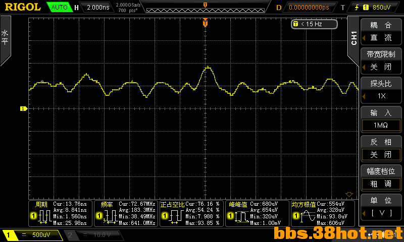

发表于 2014-4-23 12:56:26 | 显示全部楼层
这个是DS2072吗?底噪有多大?
发表于 2014-4-23 13:00:35 | 显示全部楼层
还是直接解压以后放到优盘里直接升级吗。是DS2000A系列的哈,DS2000系列不能用
 楼主| 发表于 2014-4-23 13:13:02 | 显示全部楼层
marshallemon 发表于 2014-4-23 12:56
这个是DS2072吗?底噪有多大?
发表于 2014-4-23 13:13:17 | 显示全部楼层

 楼主| 发表于 2014-4-23 13:28:24 | 显示全部楼层
DS2000Update.GEL放在U盘根目录,插上示波器就会提示升级,升级完会自动重启,
重启时最好不停按左F6软键,会恢复到英文界面,机器恢复出厂下,再做下自校正。

发表于 2014-4-23 15:16:56 | 显示全部楼层
请大家不要急着升级,我升级后发现了问题!
 楼主| 发表于 2014-4-23 15:18:39 | 显示全部楼层
什么问题?我这还没发现问题

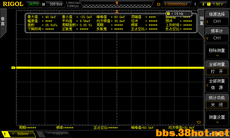

发表于 2014-4-23 15:19:11 | 显示全部楼层
问题就是不能恢复默认设置,按恢复默认设置后,显示进度条70%左右停止然后死机。
同时也不能进行自校正,按自校正后,显示载入进度条,到70%左右进度条停止,死机。
 楼主| 发表于 2014-4-23 15:23:33 | 显示全部楼层
重启时最好不停按左F6软键
或强刷一次,就像刷破解固件样,按help开机再插u盘升级。
u盘从电脑上拔下来最好先弹出,再拔

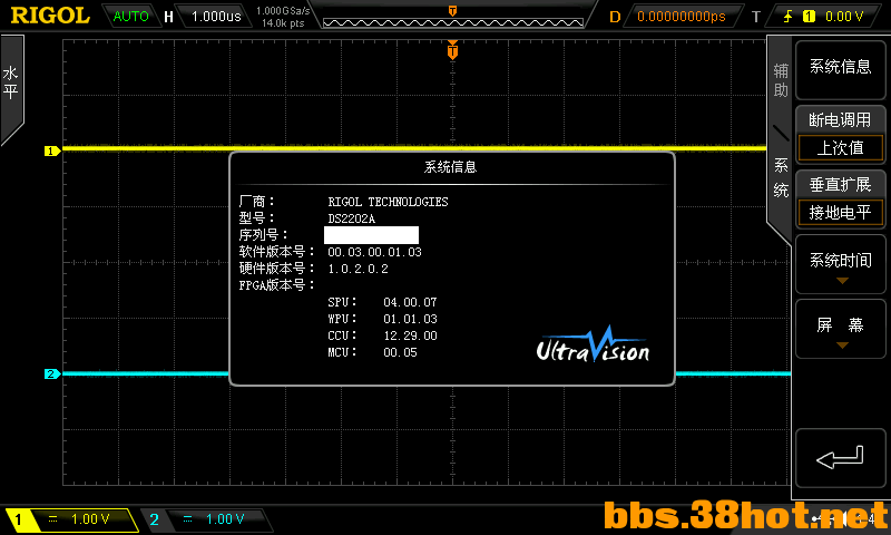

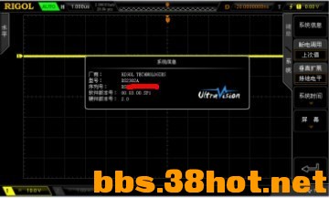

发表于 2014-4-23 19:02:57 | 显示全部楼层
DS2000A.jpg 为什么我升级完成后系统信息是这样的
 楼主| 发表于 2014-4-23 20:11:38 38hot手机频道 | 显示全部楼层
JIANGKUN 发表于 2014-4-23 19:02
为什么我升级完成后系统信息是这样的
没进工程模式看到的就是这样的

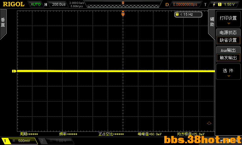

发表于 2014-4-23 22:23:17 | 显示全部楼层
我刷了以后发现通电电源自动打开了。电源设置已经是“缺省设置”这个参数了。全部设置恢复默认无效!这难道是新BUG?
 楼主| 发表于 2014-4-23 22:35:39 38hot手机频道 | 显示全部楼层
